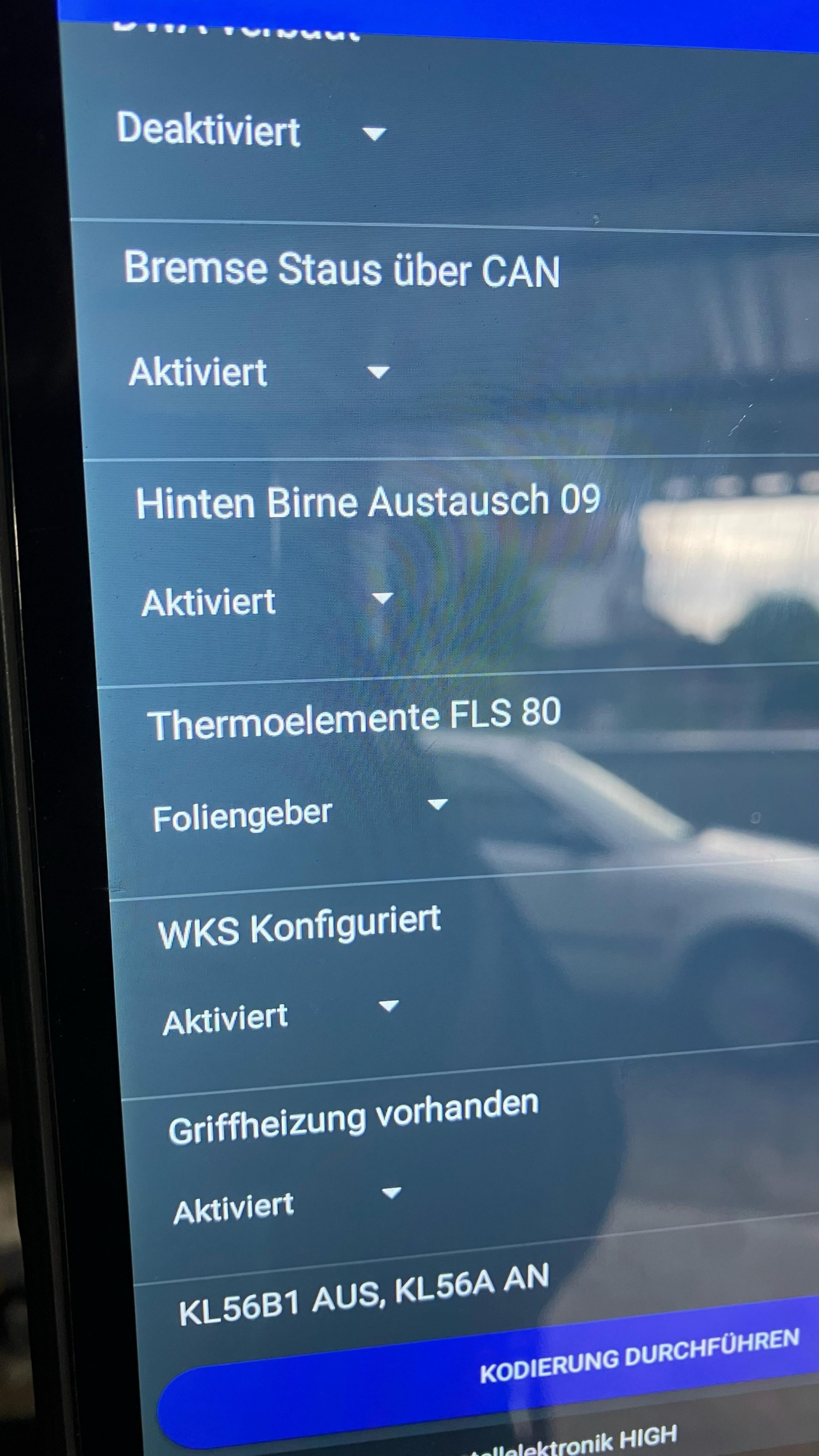

Habe im Untermenü "Zentrale Fahrgestellelektronik (ZFE)" dann unter dem "Thermoelemente FLS 80" Eintrag (siehe Bild),
den Eintrag "WKS konfiguriert" (keine Ahnung was das ist) gefunden und ihn "aktiviert" (war deaktiviert)

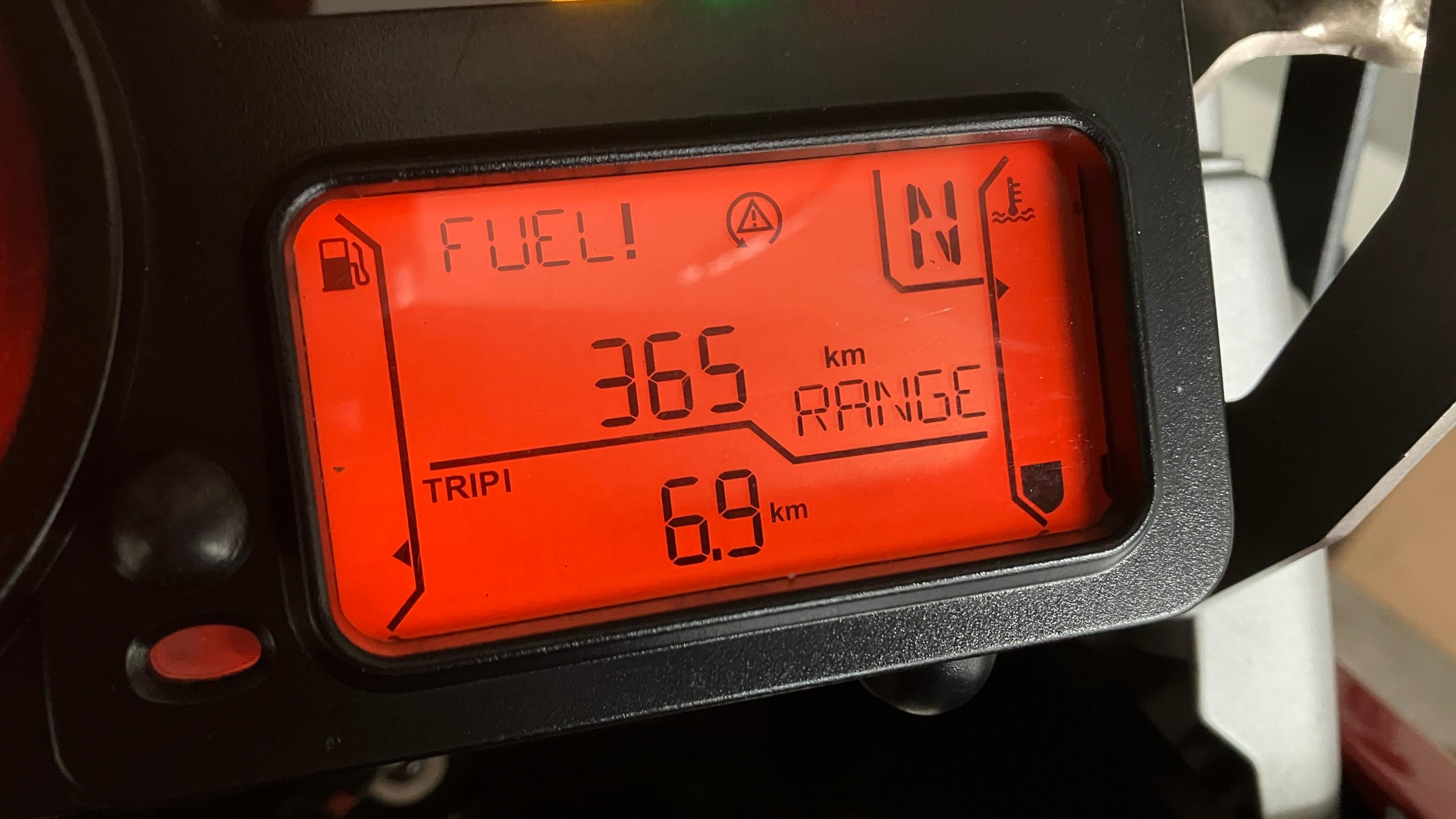

Im Anschluß daran, tauchte die "Range" Anzeige wieder in meinem Display auf, die 365km sind auch realistisch (zumindest als Ausgangswert) da gerade getankt.
(siehe Bild)
Was dann aber passiert: Man kann die Range Anzeige nun sehen, links geht aber zeitgleich mein FUEL Balken, welcher normalerweise komplett bis oben voll war, auf NULL (wie hier in dem Bild)

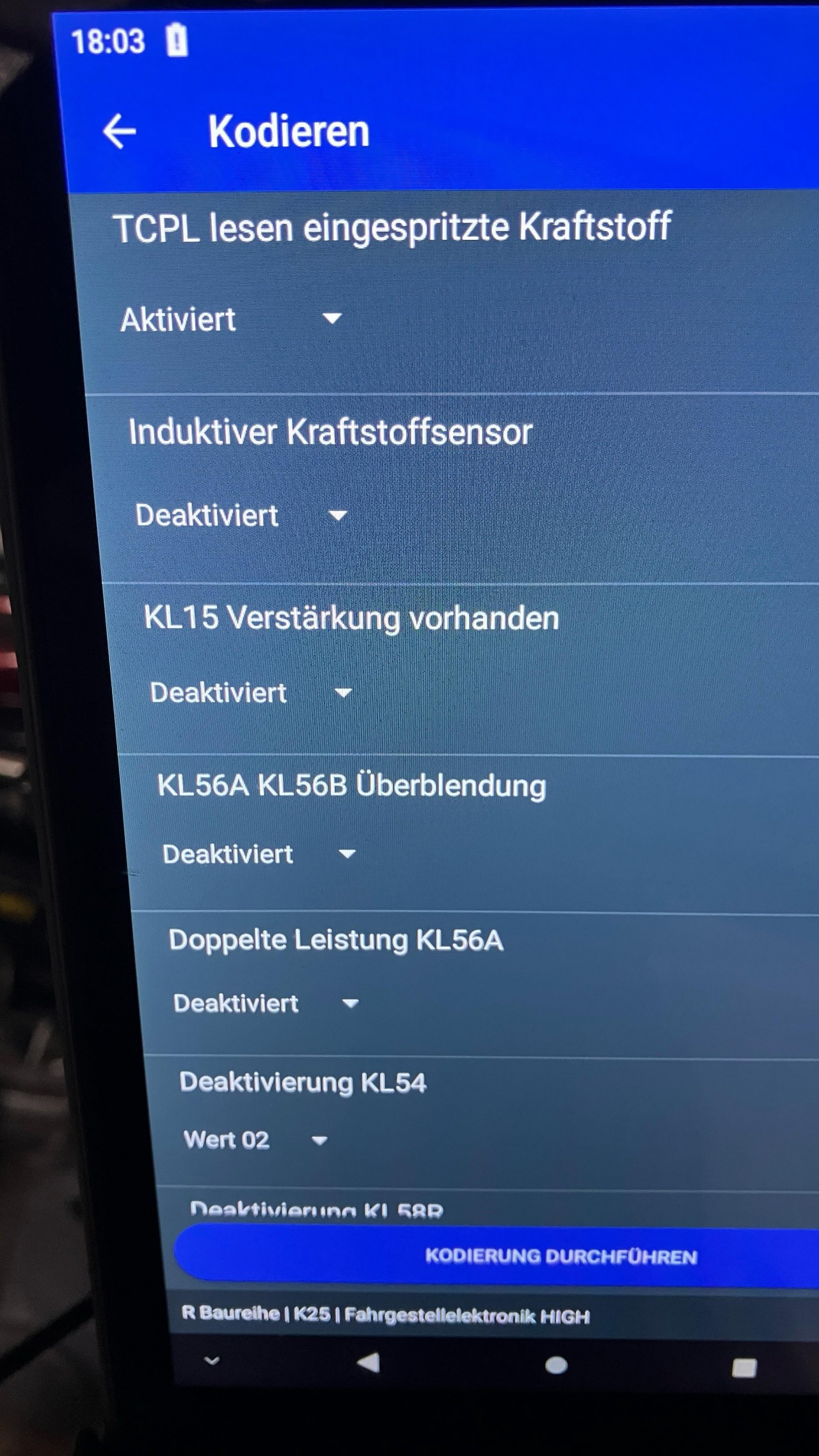

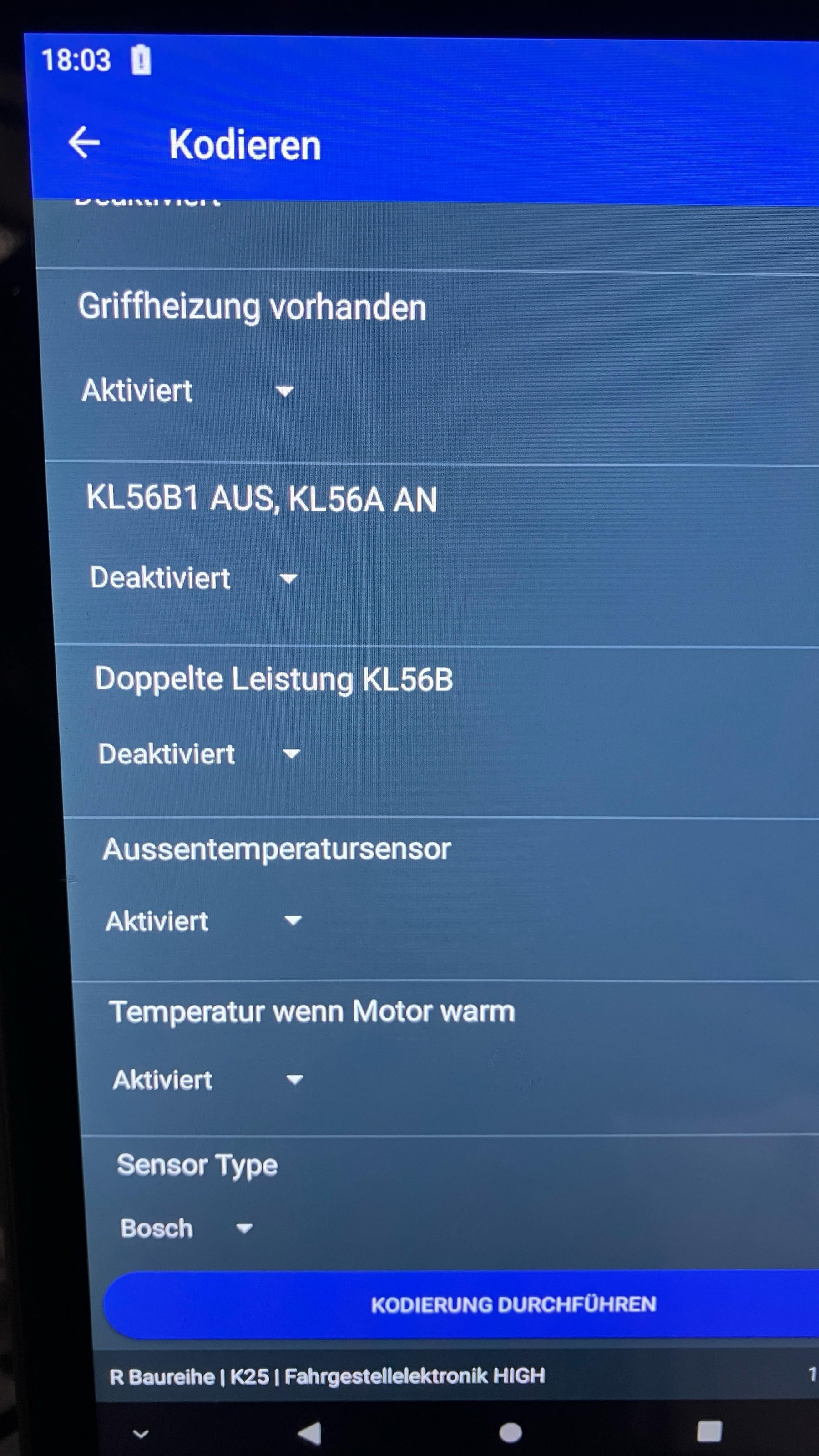

Hier noch ein paar andere Settings in der ZFE (dummerweise kann man mit einigen Kürzeln wenig anfangen 😟

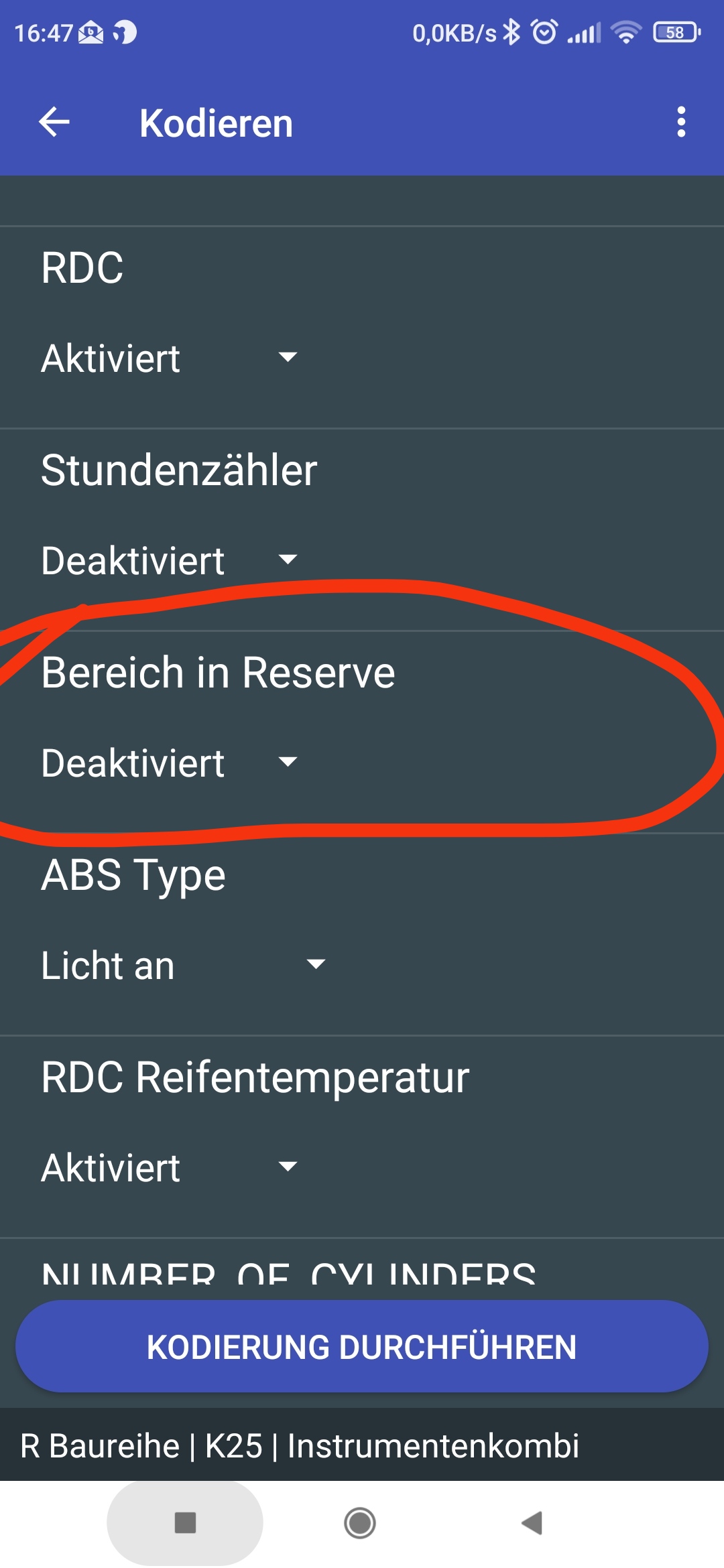

Hallo Dirgi,
hatte das Problem auch mal weil ich mit Motoscan rumgespielt habe.
Im Menu muss der Punkt "Bereich in Reserve" deaktiviert sein!!! Dann funktioniert es wieder. Siehe Screenshot

Super, danke Dir, werde es probieren wenn ich wieder zuhause bin - ziemlich unlogisch das Setting 🥴
GS-Dirgi
GS-Dirgi
09.08.2014
2.539
RNK
R1200GS
So, habe das jetzt mal "umgestellt" - War tatsächlich anders, also auf "aktiviert" - seltsam.
Bei einem ersten Einschaltetest nach der Neukodierung schien die Anzeige wieder da zu sein..
Ich hoffe das bleibt so.
Vielen herzlichen Dank.
