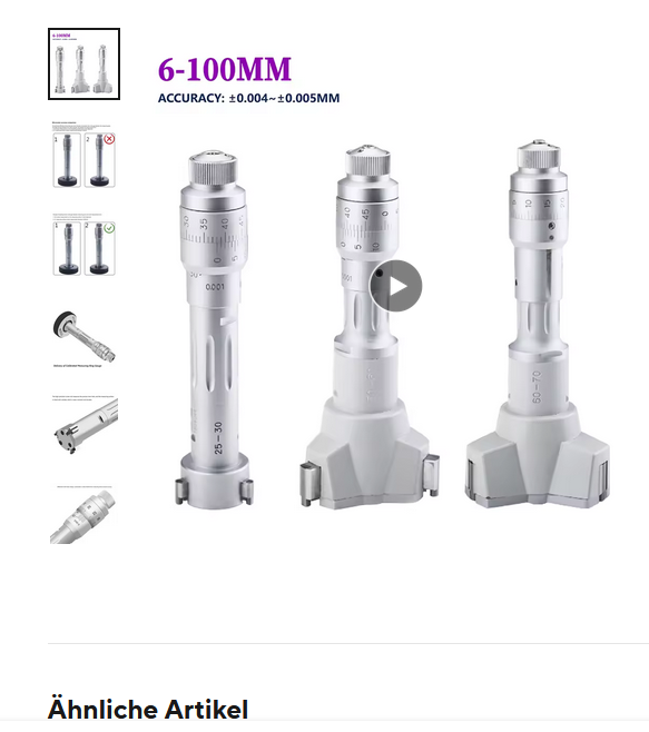

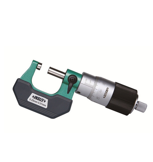

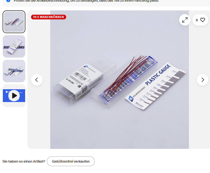

Ja..und der ausgewiesene Facmann wird bei den ganz wichtigen Komponenten die Innen und aussen-Messchrauben sowie die Wachsstreifen für die Gleitlager bemühen. Bei Reparaturen. So es der Motor zulässt...( 1250/1300!!)
