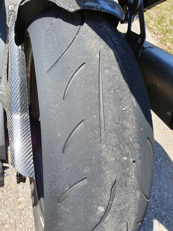

Hab den M9RR auf meiner R9t Racer drauf
Fähre sich sehr neutral und zielgenau, bessere Haftung vor allem bei kalten Reifen als der M7

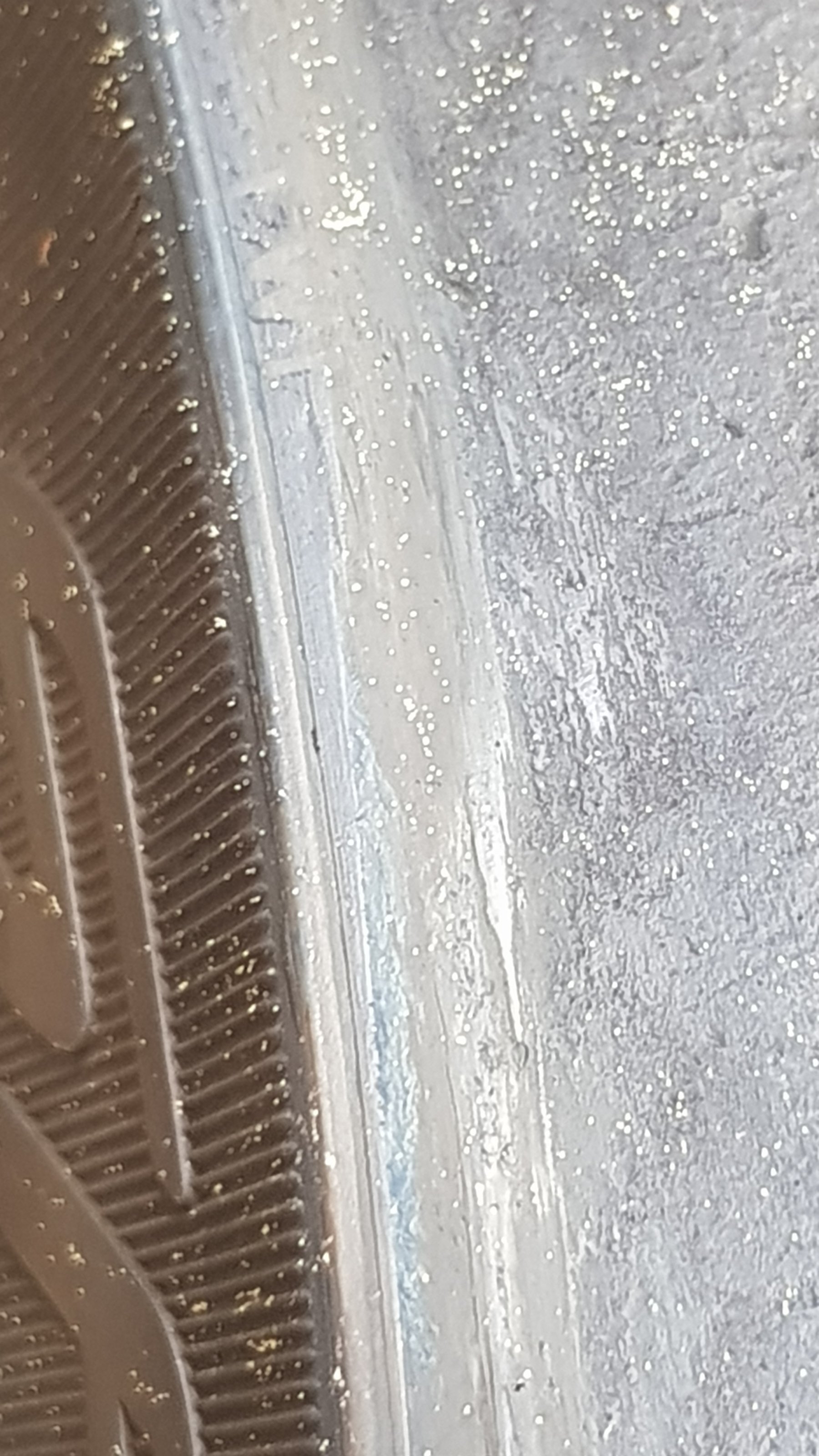

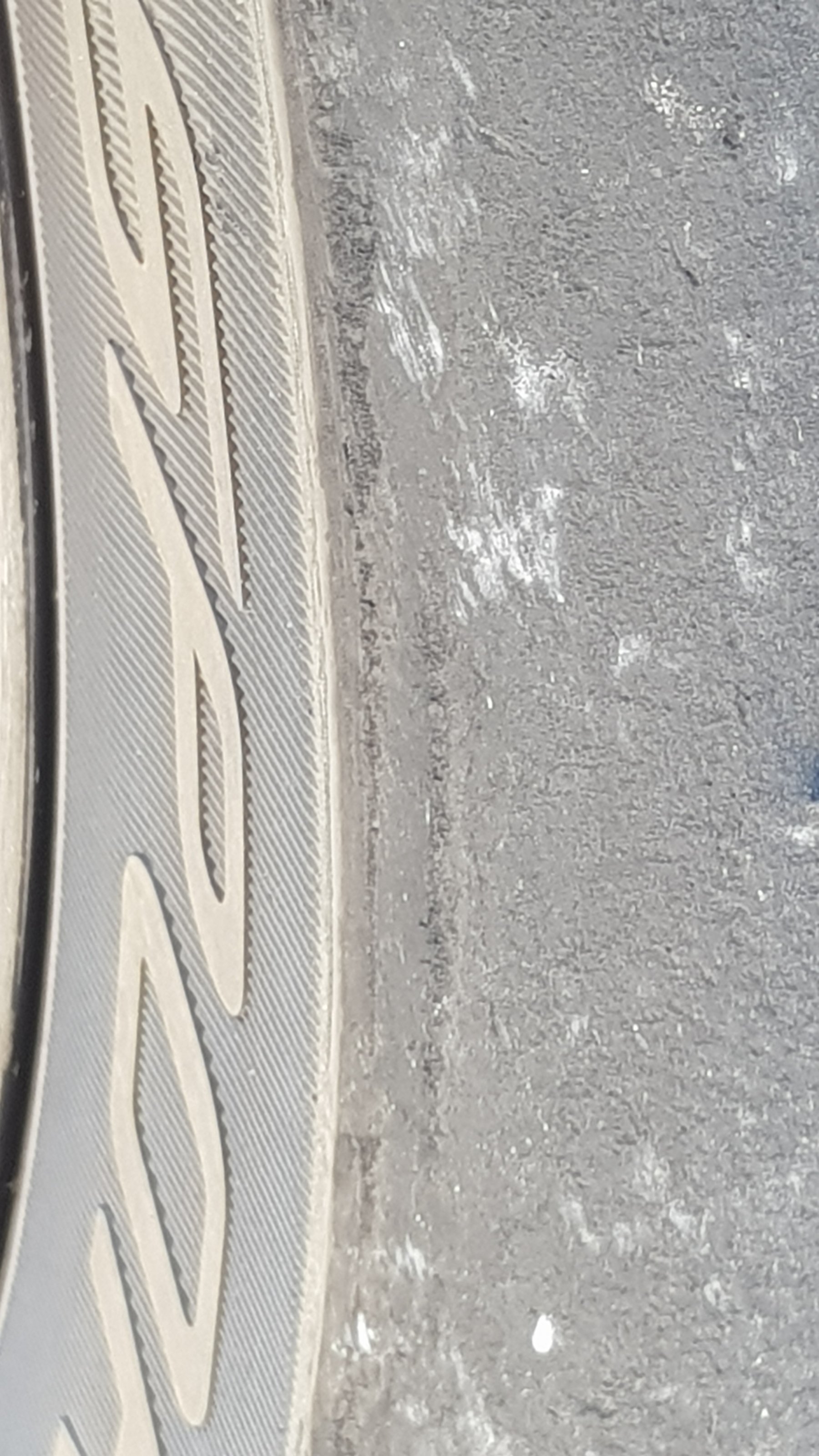

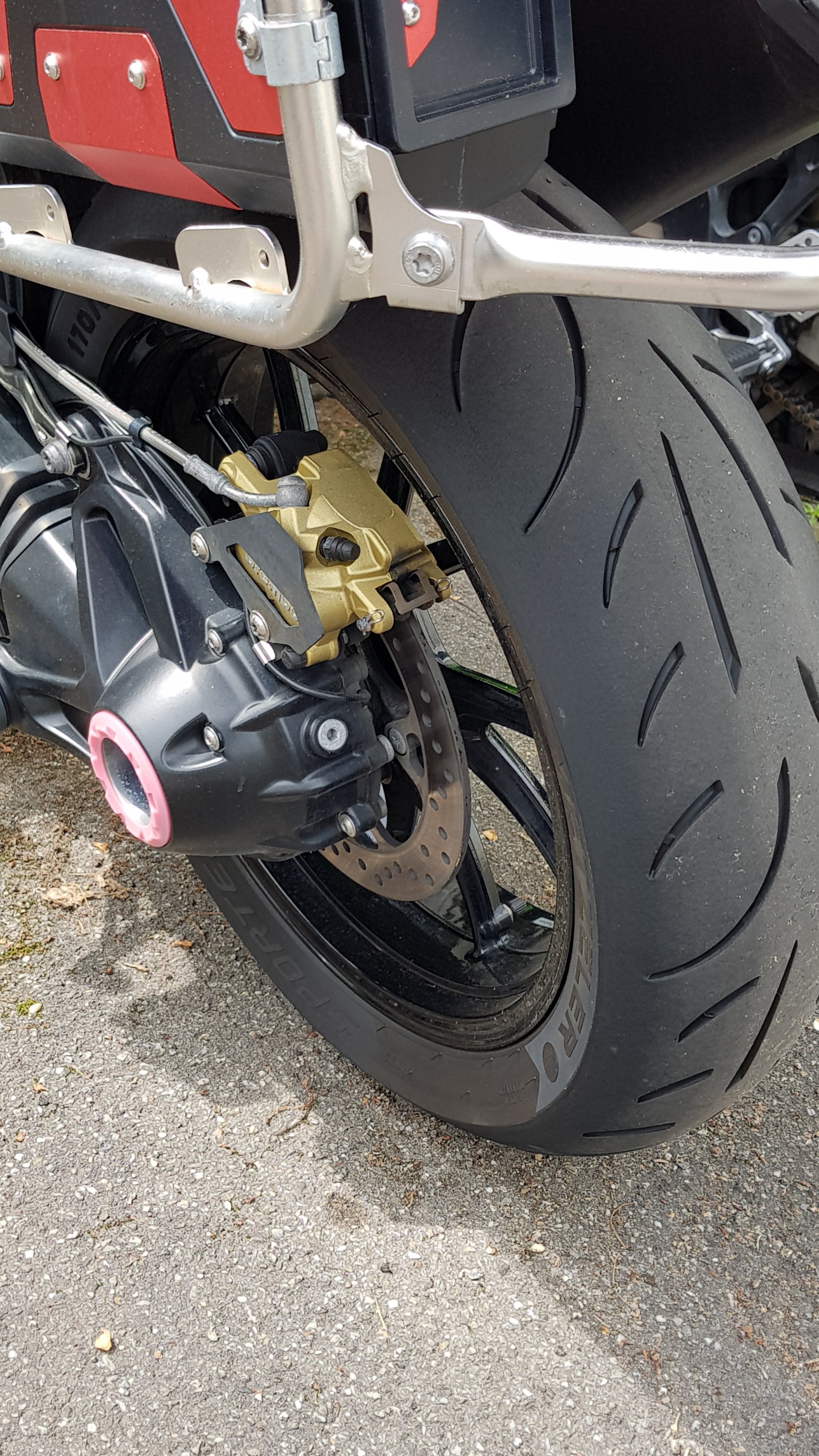

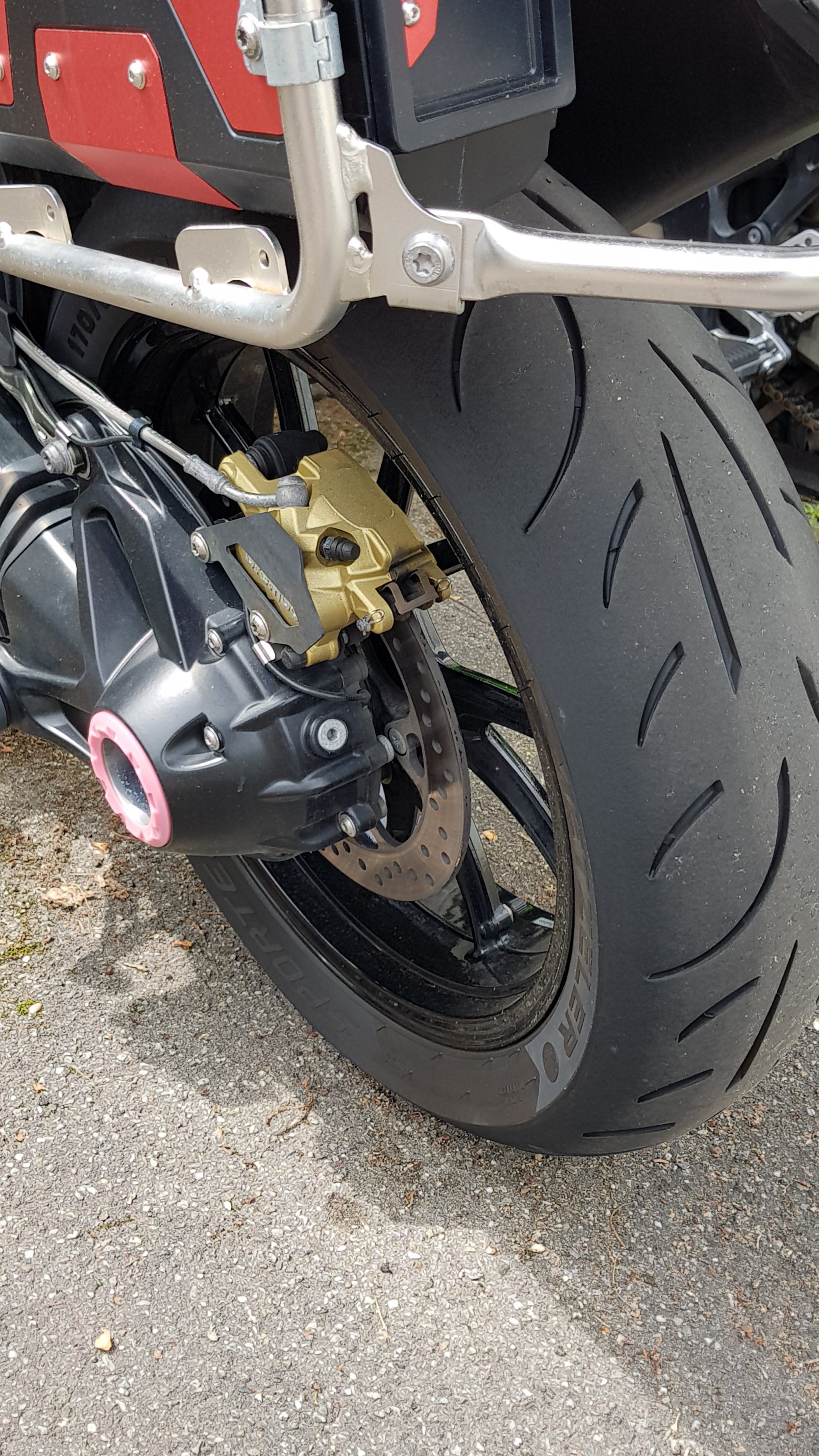

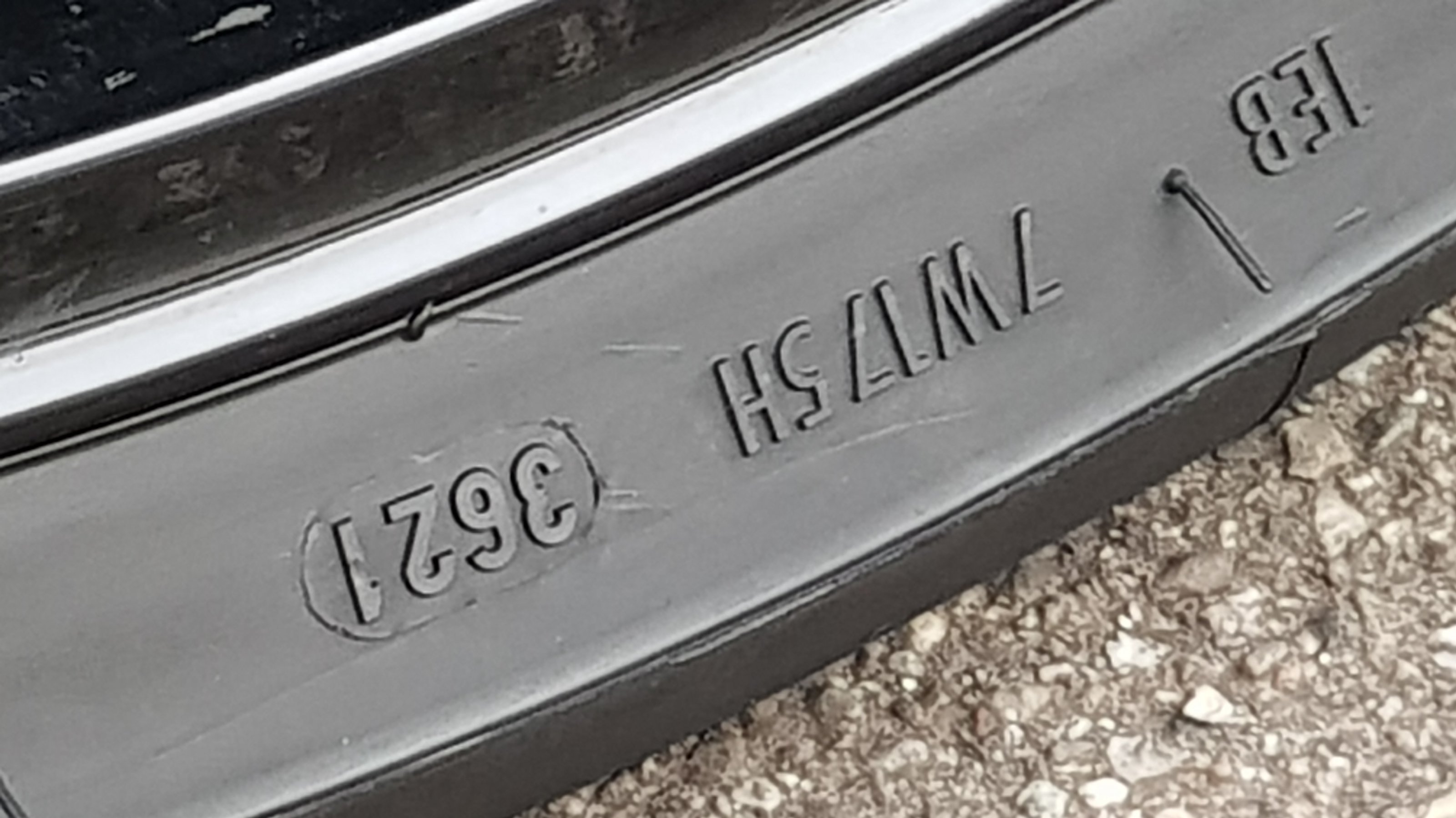

Hallo zusammen, ich war ja mit der 2021er GS 1000km mit Sozia und Gepäck im Burgund. Ich habe noch nichts geschrieben, weil ich noch zwiespältig bin.
Die Beiträge von den meisten anderen waren ja keine GS-Erfahrungen!
Der Reifen ist wunderbar stabil und zielgenau. Auf löchrigem Belag versetzt er mehr als meine anderen "Erfahrenen" aber immer kontrollierbar.
Jetzt aber habe ich in tieferer Schräglage in Linkskurven kleine Rutscherchen (rechts nicht). Ich muss ihn vielleicht mal "Drücken", damit er bis zur Kante abgefahren ist und dann wieder testen. Ich frage mich was das Reifenbild so bedeutet.
Bitte schaut Euch das Foto an, das ich nach dem Ausflug gemacht habe.
Habe ich vielleicht ein Montagsmodell erwischt?
Ich kannte das Gefühl bis jetzt so nicht (natürlich hat man eine Seite, die einem besser liegt, aber das ist es hier nicht!)
Ah ja, mein Druck war etwas zu hoch nach dem Reifenwechsel, aber ich habs gelassen bei 2.8 vorne und 3.1 hinten.

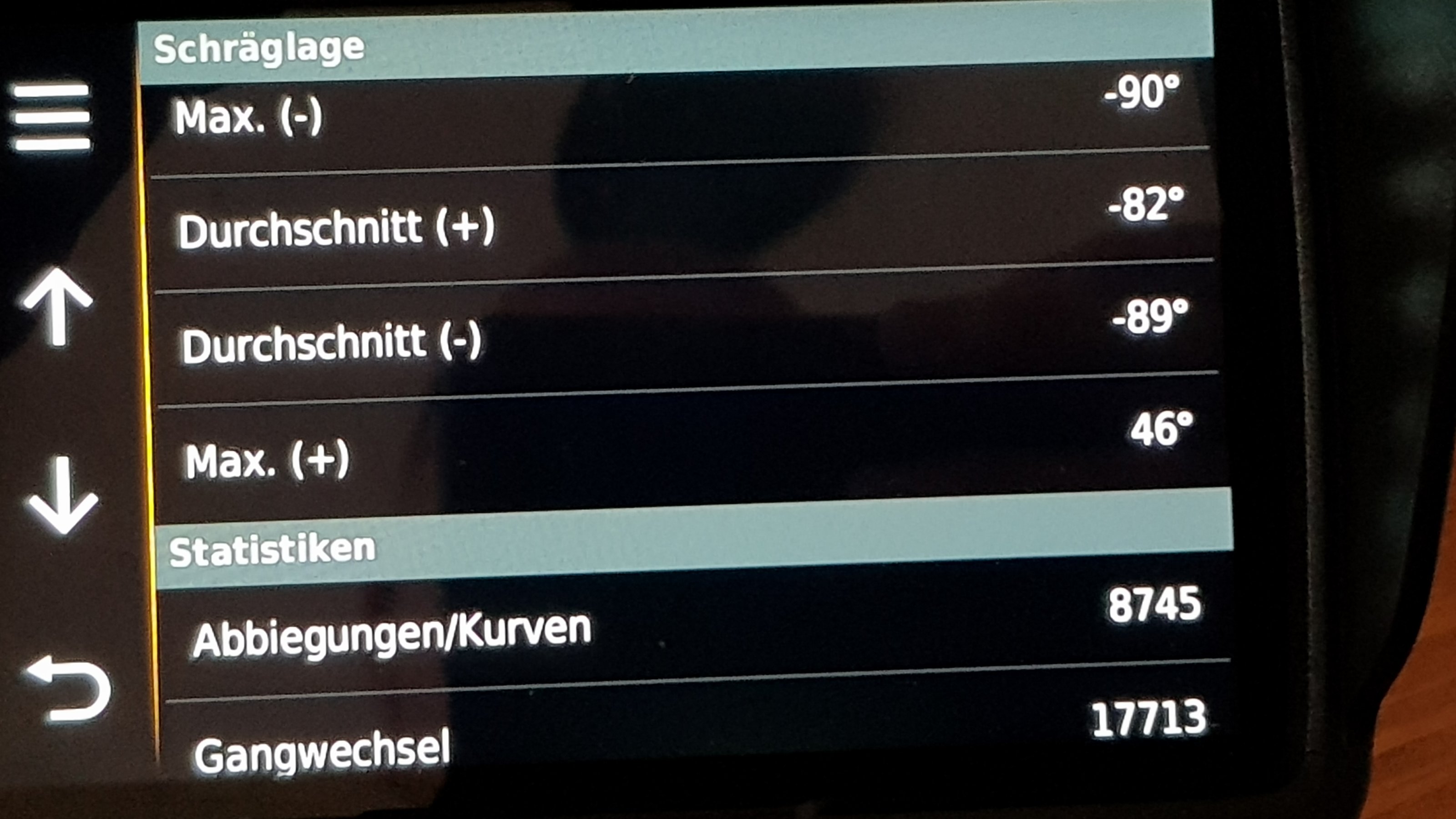

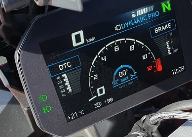

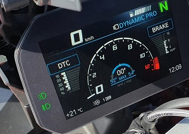

Hier noch die passenden Schräglagen dazu:

Kommt mir immer noch spanisch vor.
Wie wenn der Reifen nicht auf der ganzen Fläche Kontakt hätte!
Und das jetzt bei moderateren Schräglagen!
Gast 11390
Auf dem Bild lässt sich leider nicht wirklich was erkennen, dachte den M9RR gibt es noch nicht für die GS ?, mach doch mal eines vom gesamten Reifen. Den Luftdruck finde ich deutlich zu hoch, die angegebenen 2,5/2,9 sind eigentlich schon max. Angabe, bei sportlicher Fahrweise wäre empfehlenswert ca. 0,2-0,3 bar darunter zu bleiben. Das er auf einer Seite rutscht und der anderen nicht ist schon seltsam….:rolleyes:
Der Schräglagen App würde ich nicht so viel Aufmerksamkeit schenken, die ist jedenfalls nicht gleich mit der Displayanzeige.:)
Ich habe bis jetzt 3 Sätze vom M9RR durch und kann, bis auf die Trennschicht wo man die ersten km etwas zurückhaltender sein sollte, nur positives Berichten.

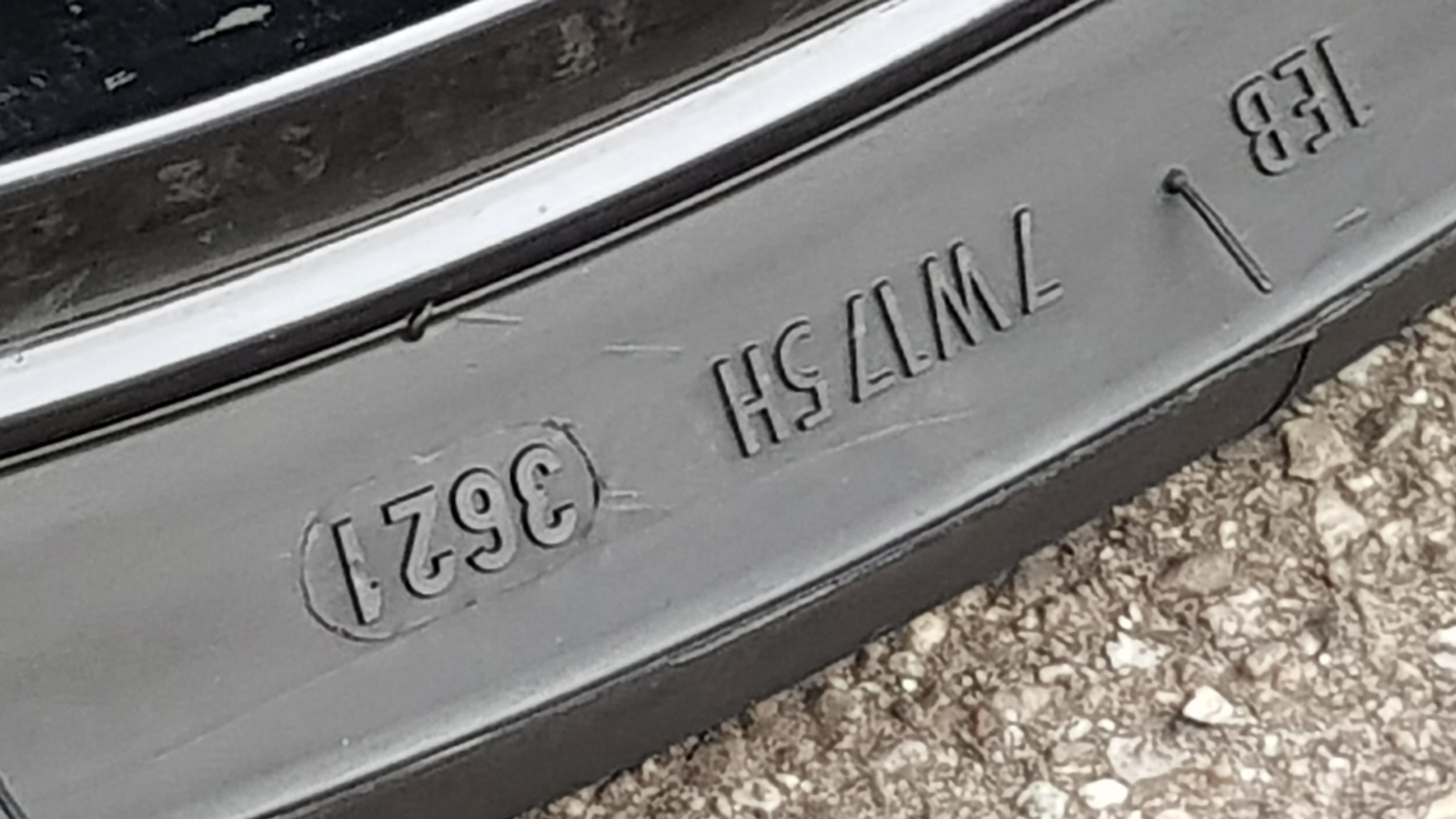

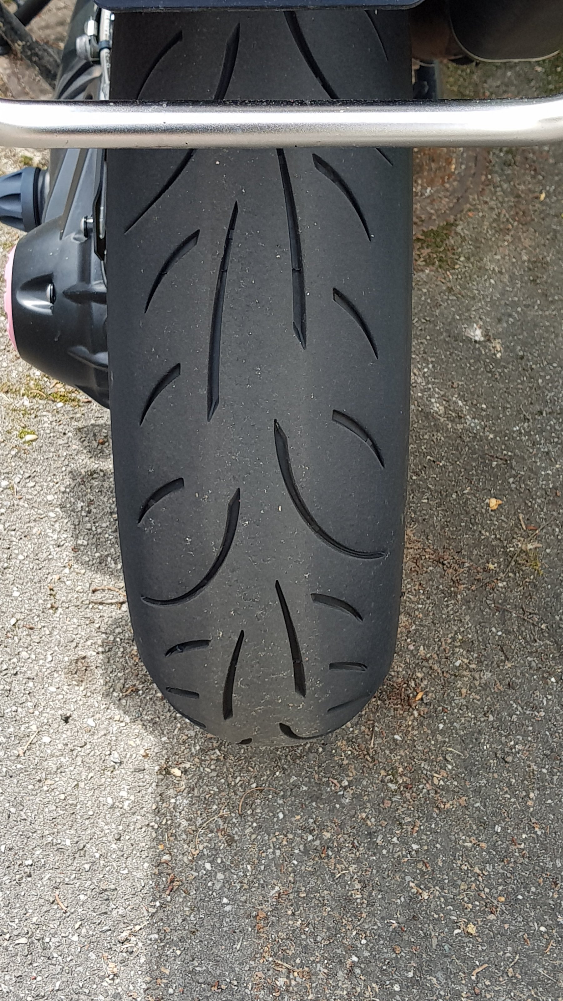

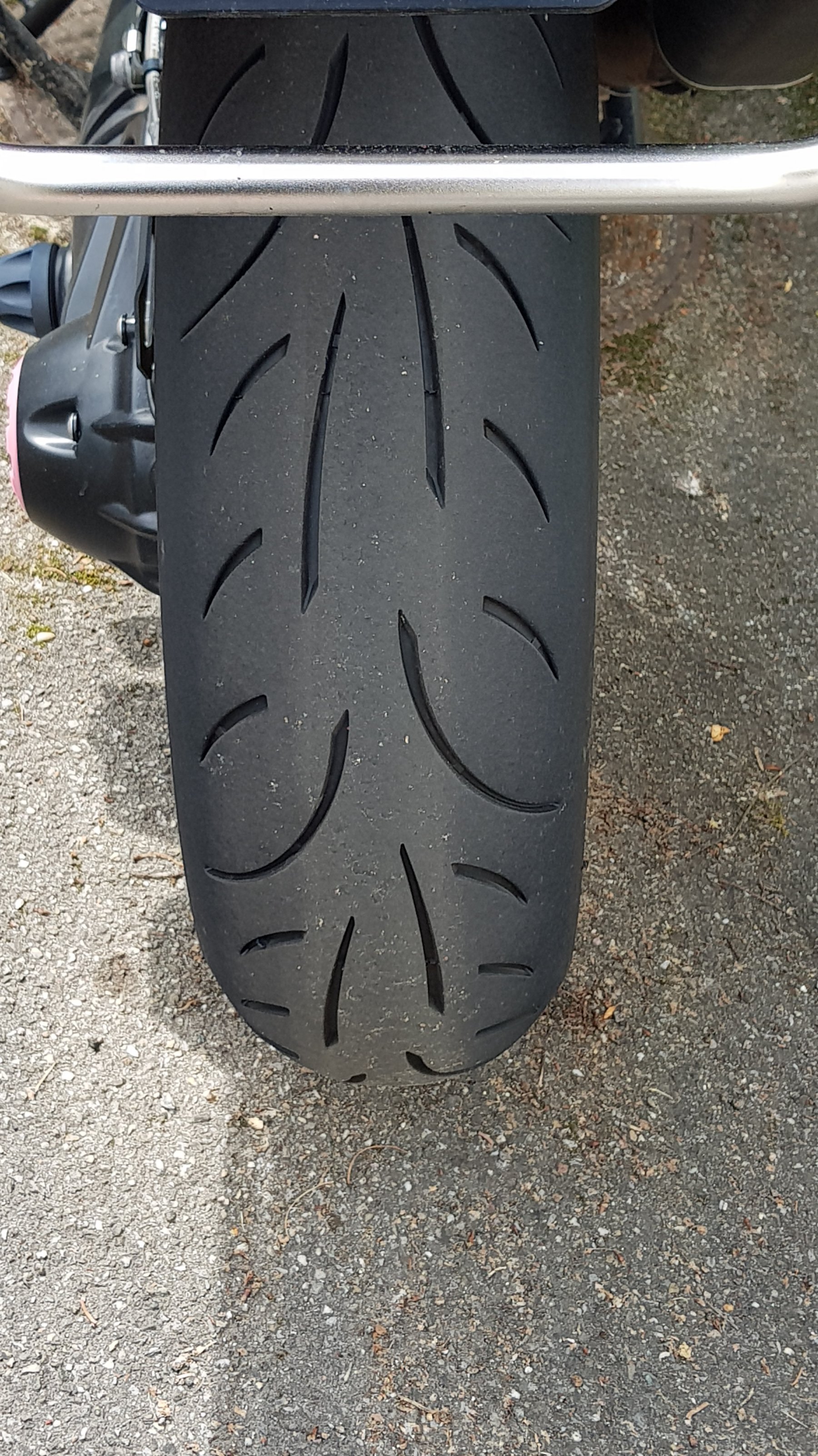

@RoGe meinst Du ein Bild von der ganzen Lauffläche? Mach ich morgen, wenn es wieder hell ist.
Aber da siehst Du wahrscheinlich auch nichts. Der Rest sieht eigentlich sehr normal aus. Nur auf der linken Seite sieht der Gummi merkwürdig aus.

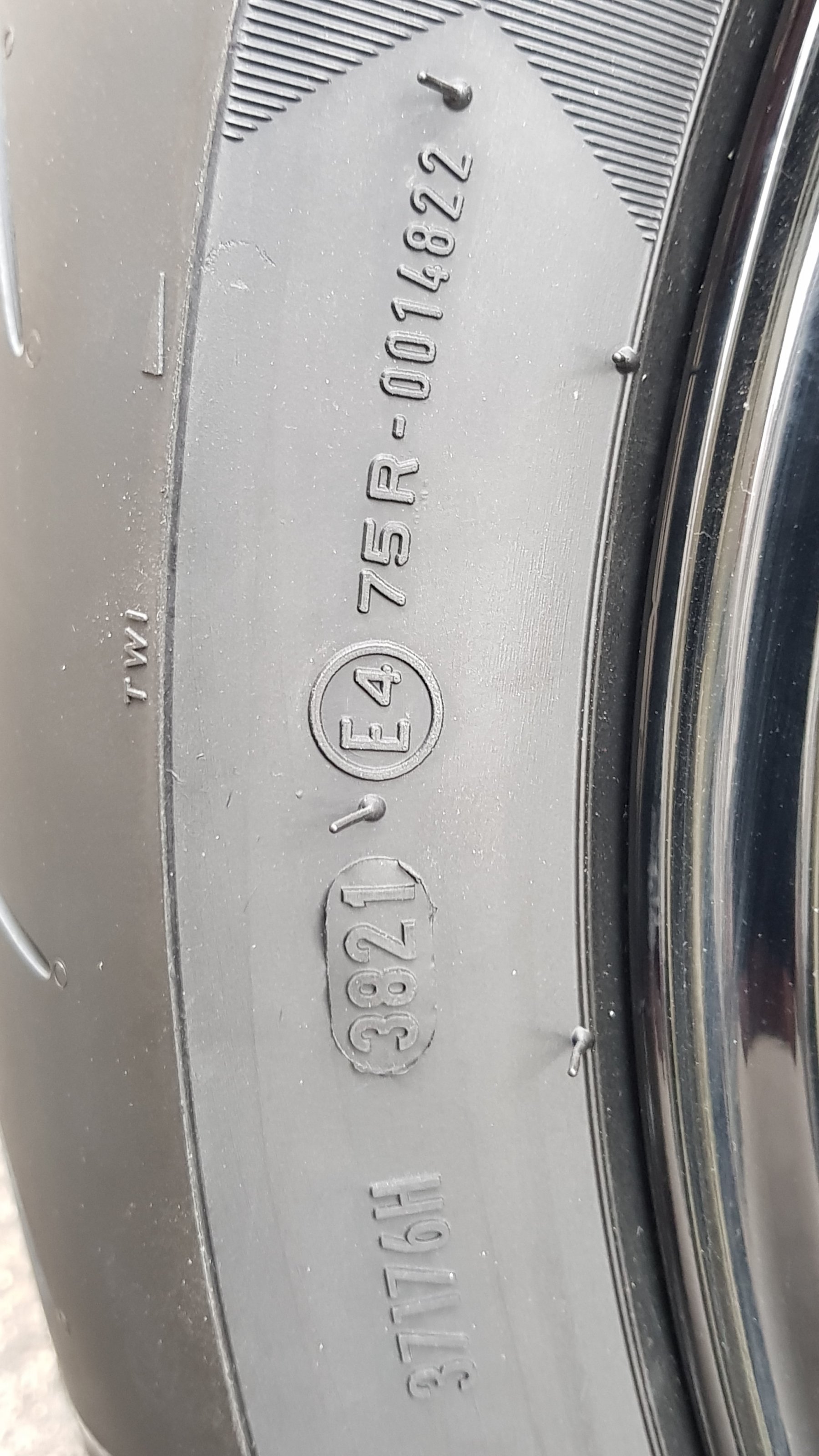

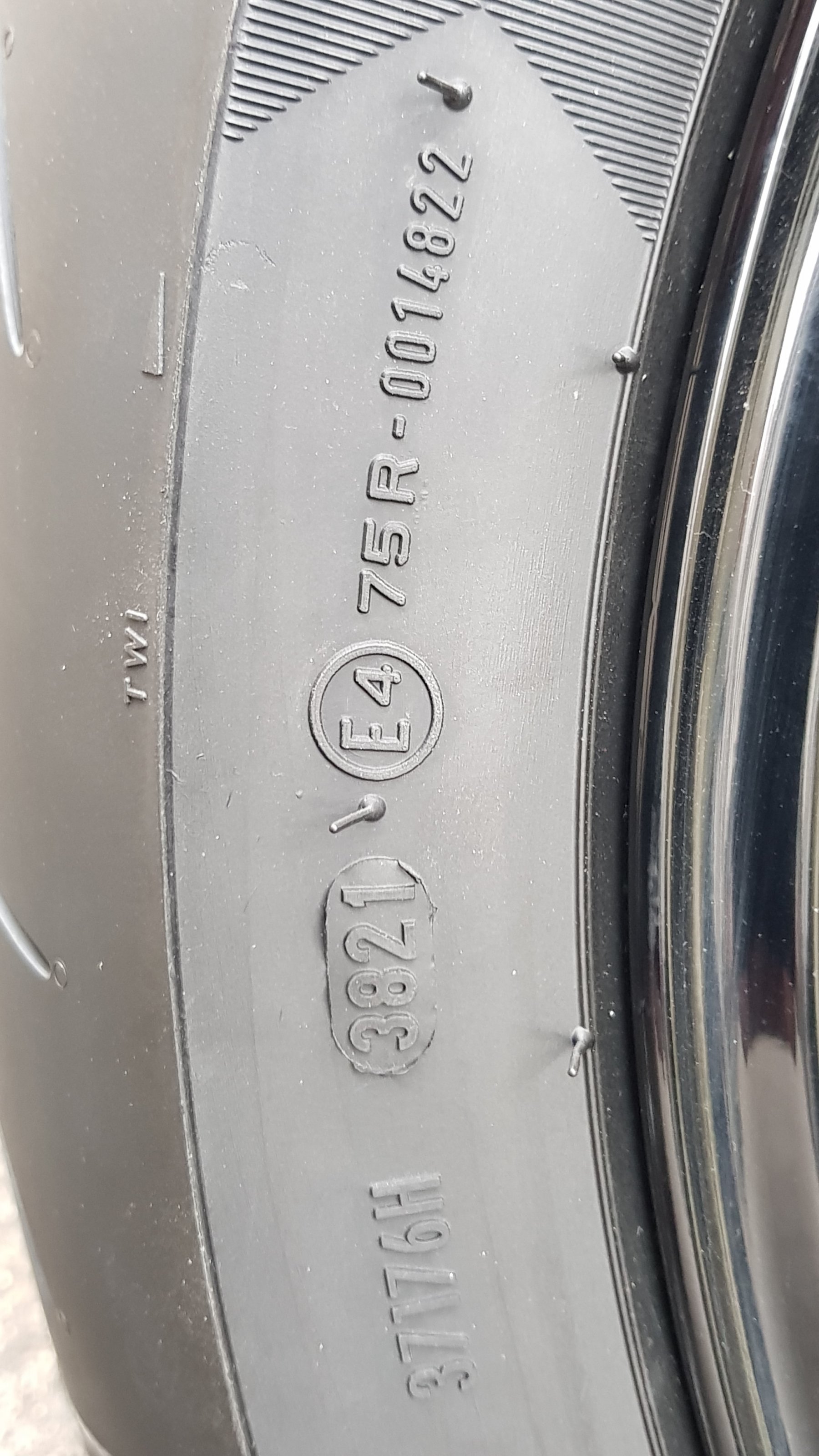

Den Reifen gibts schon eine Weile. Produziert wurde er sogar letztes Jahr schon.

🤷‍♂️ ich hoffe Du findest etwas!
Was mir bis jetzt noch nicht aufgefallen war: die rechte Fussraste scheint weiter aussen zu sein. Vielleicht bekommt bloss deswegen mein rechter Fuss eher Bodenkontakt?
Der sieht doch perfekt aus,:cool: zu zweit muss halt der Reifen mehr arbeiten als alleine, jongliere mal ein bisschen mit dem Luftdruck dann passt das bestimmt:super:
