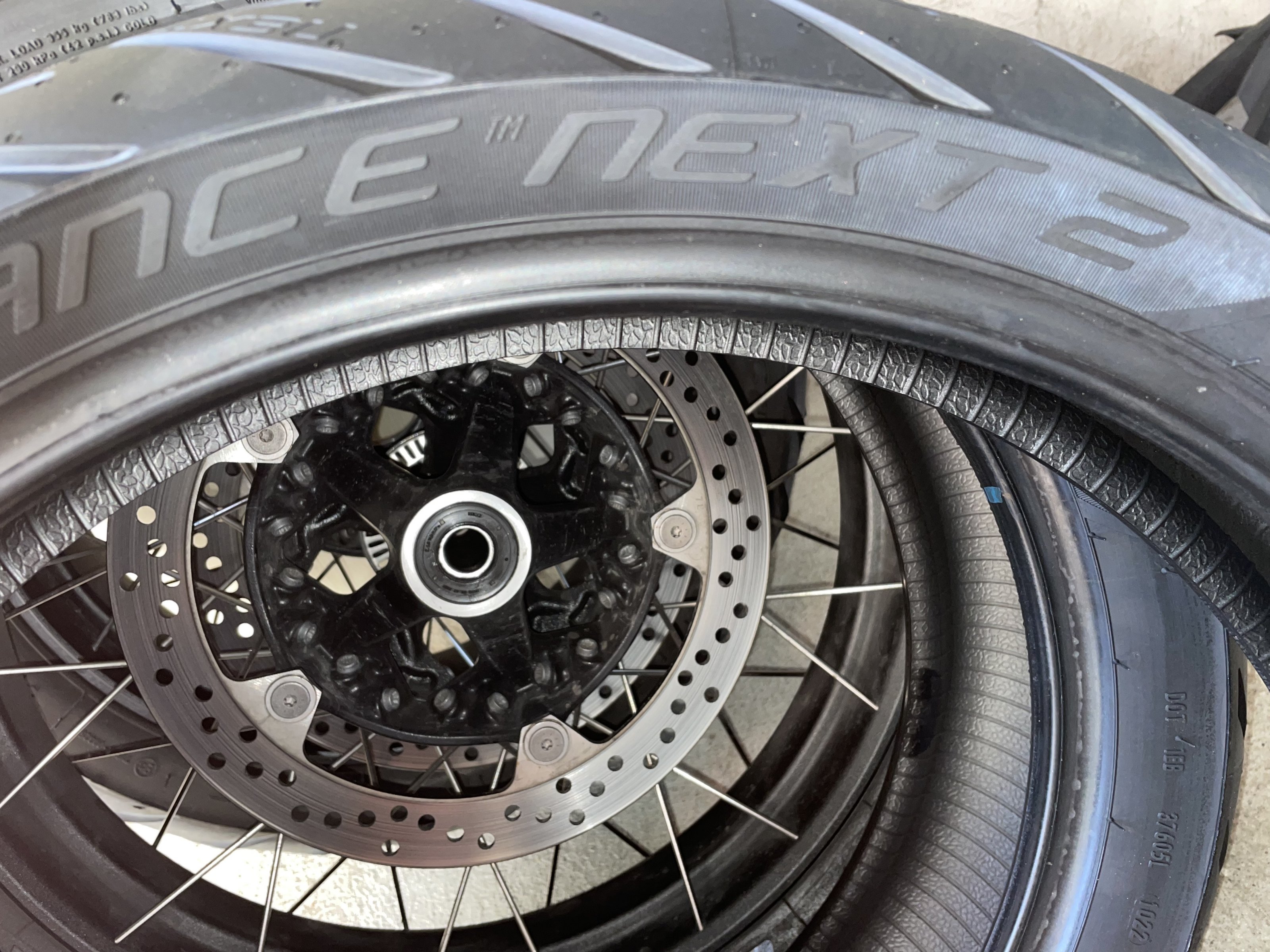

Der Aussage "jeder Reifen" kann und muß ich da widersprechen. Ich habe hier einen Satz Michelin Road 5 Trail liegen, der das nicht (zumindest sichtbar) hat. Weder vorne noch hinten.

Danke für den Hinweis, der hat sie nicht. Heißt aber natürlich auch, dass der Reifen keine offensichtliche Asymmetrie aufweist.

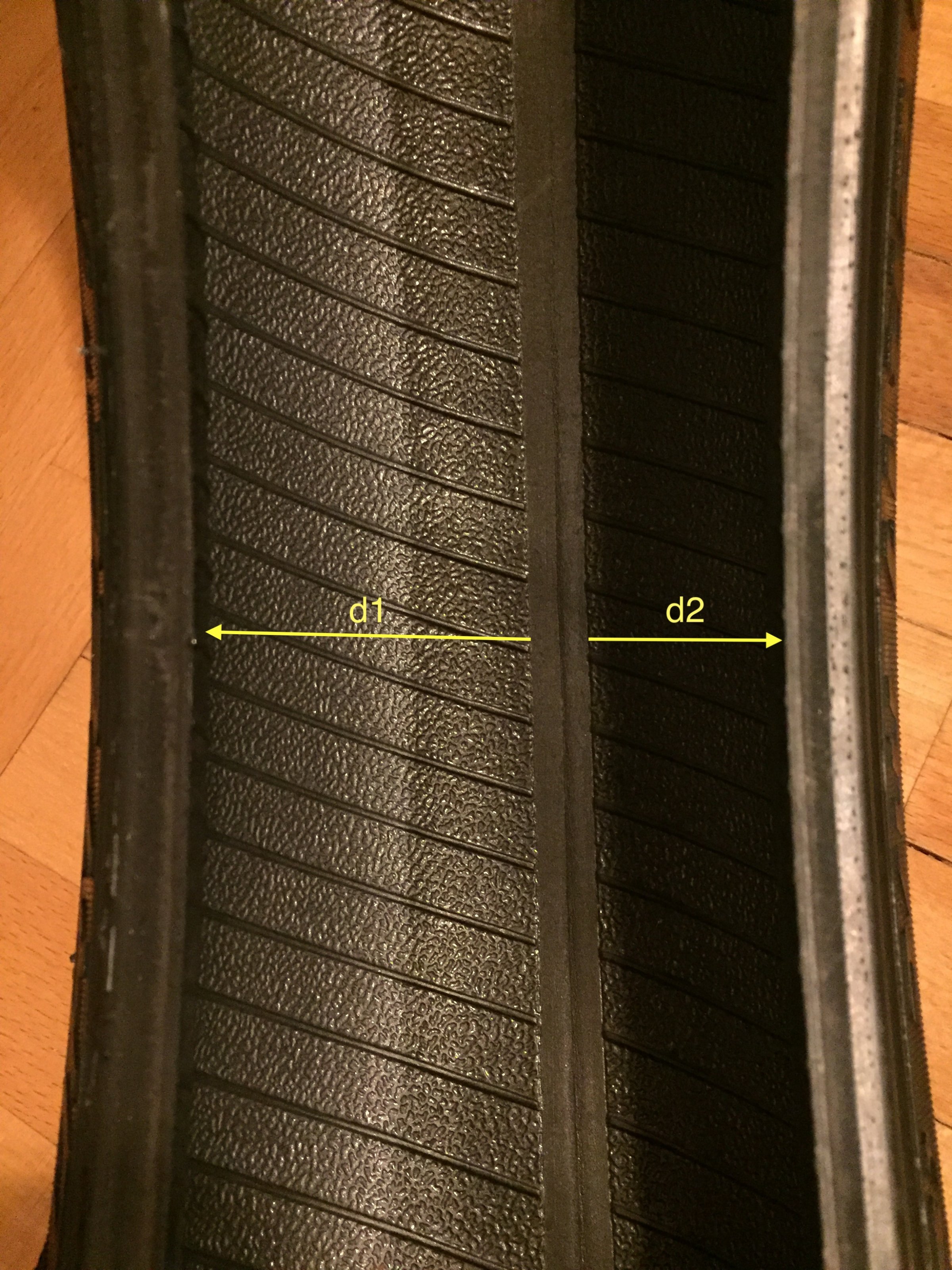

Jetzt bin ich der mangelhaften Stabilität des M9 RR vermutlich auf die Spur gekommen, und das kam so:
Mir fiel auf, dass der Reifen links rum ein anderes Lenkverhalten zeigte wie rechts rum. Links rum war alles in Ordnung, aber rechts rum war spürbar höhere Einlenk- und auch Haltekraft erforderlich. Das Lenkverhalten in Rechtskurven entsprechend widerborstig - irgendwie "knödlig" - und eben instabil.
Erst dachte ich an einen Einbaufehler, zum Beispiel vertauschte Distanzbuchsen auf der Achse oder sonst was Eigenartiges, das ich übersehen hatte. Also so schnell wie möglich das Rad ausgebaut und alles gründlich inspiziert. Die Buchsen sind identisch (tragen im Ersatzteilkatalog sogar dieselbe Nummer) und auch sonst war alles in Ordnung.
Dann kann es ja nur noch am Reifen liegen, hoffte ich in dem Moment, denn das asymmetrische Fahrverhalten bildete ich mir nicht ein. Reifen kurzerhand runtergezogen, sauber gemacht und auch dieses Teil gründlich inspiziert. Plötzlich hab ich es gesehen:
Die Mittelrille ist weit außerhalb der Mitte! Und das ist kein Paralaxenfehler, sondern unmittelbar aus allen Richtungen so zu erkennen - das Foto ist sorgfältig exakt aus der Mitte des Reifens heraus gemacht.
Jetzt weiß ich natürlich nicht, wie die Karkasse drunter aussieht und ob sie auch diesen Symmetriefehler aufweist - das Fahrverhalten des Reifens spricht freilich dafür.

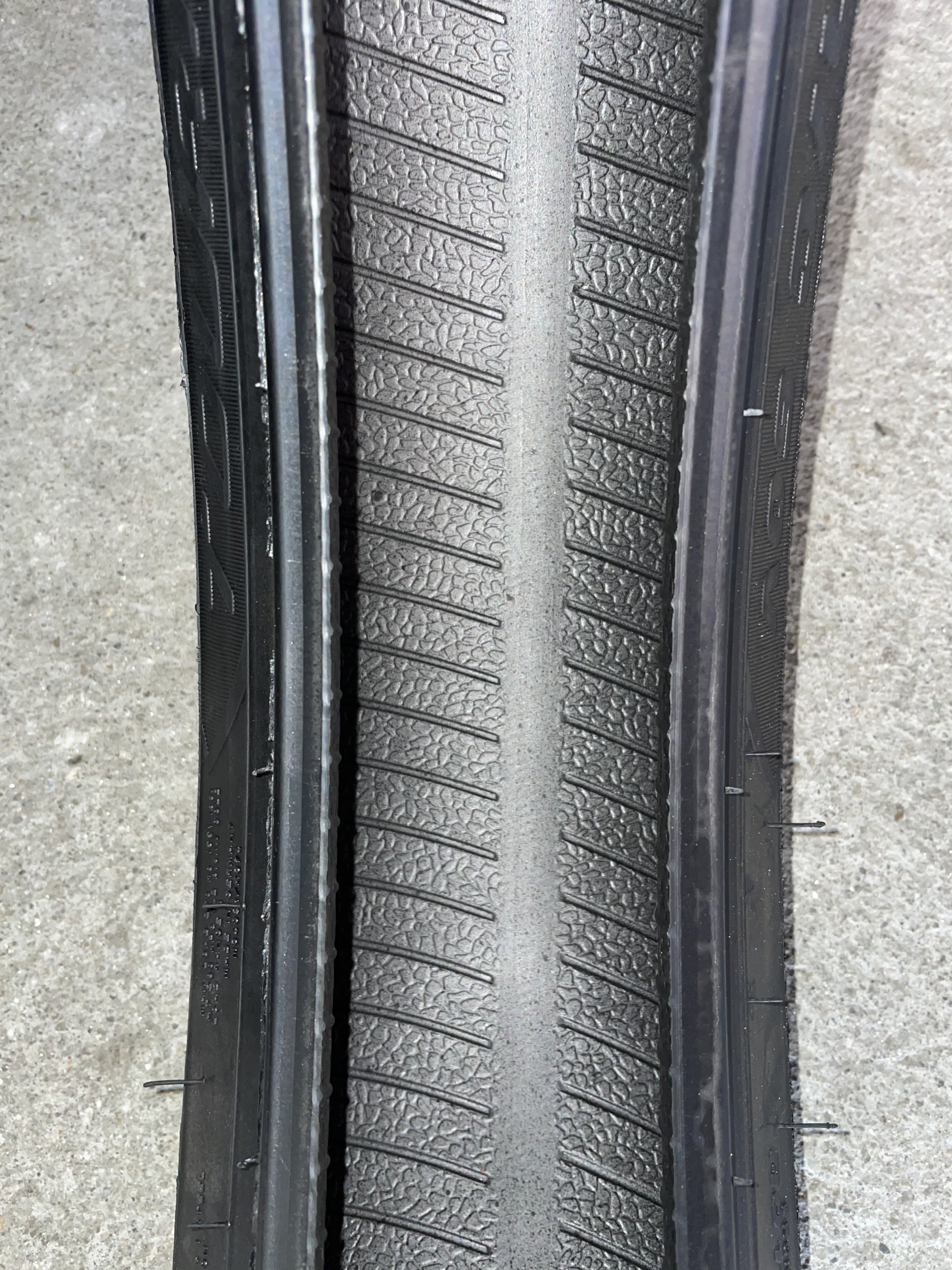

Bei Metzeler Vorderreifen scheint die Asymetrische Naht vom Innerliner üblich zu sein.
Beim Tourance Next 2 ist in der GS LC Dimension die Naht auch asymetrisch im Vorderreifen, im Hinteren in der Mitte.

Danke für die Rückmeldung, Paul!
Dann wird das wohl tatsächlich nur ein Schönheitsfehler sein. Um Faltenbildung (und erhöhtem Materialverbrauch) vorzubeugen, wird der Innerliner vermutlich aus zwei kegelstumpfförmigen Hälften hergestellt, die mittig (im besten Fall) miteinander verschweißt, vulkanisiert oder verklebt werden. Da das ohnehin eine Näherung für den Torus darstellt, kann die Naht auch ein wenig verschoben sein, um die Karkasse trotzdem noch faltenfrei abzudichten.
Aber schön ist das nicht wirklich ...
Mit dem erneut aufgezogenen Altreifen (S22) war heute Abend jedenfalls wieder alles in Ordnung. Das Motorrad ließ sich lenken, wie es sich immer gelenkt hatte. Nämlich einwandfrei.

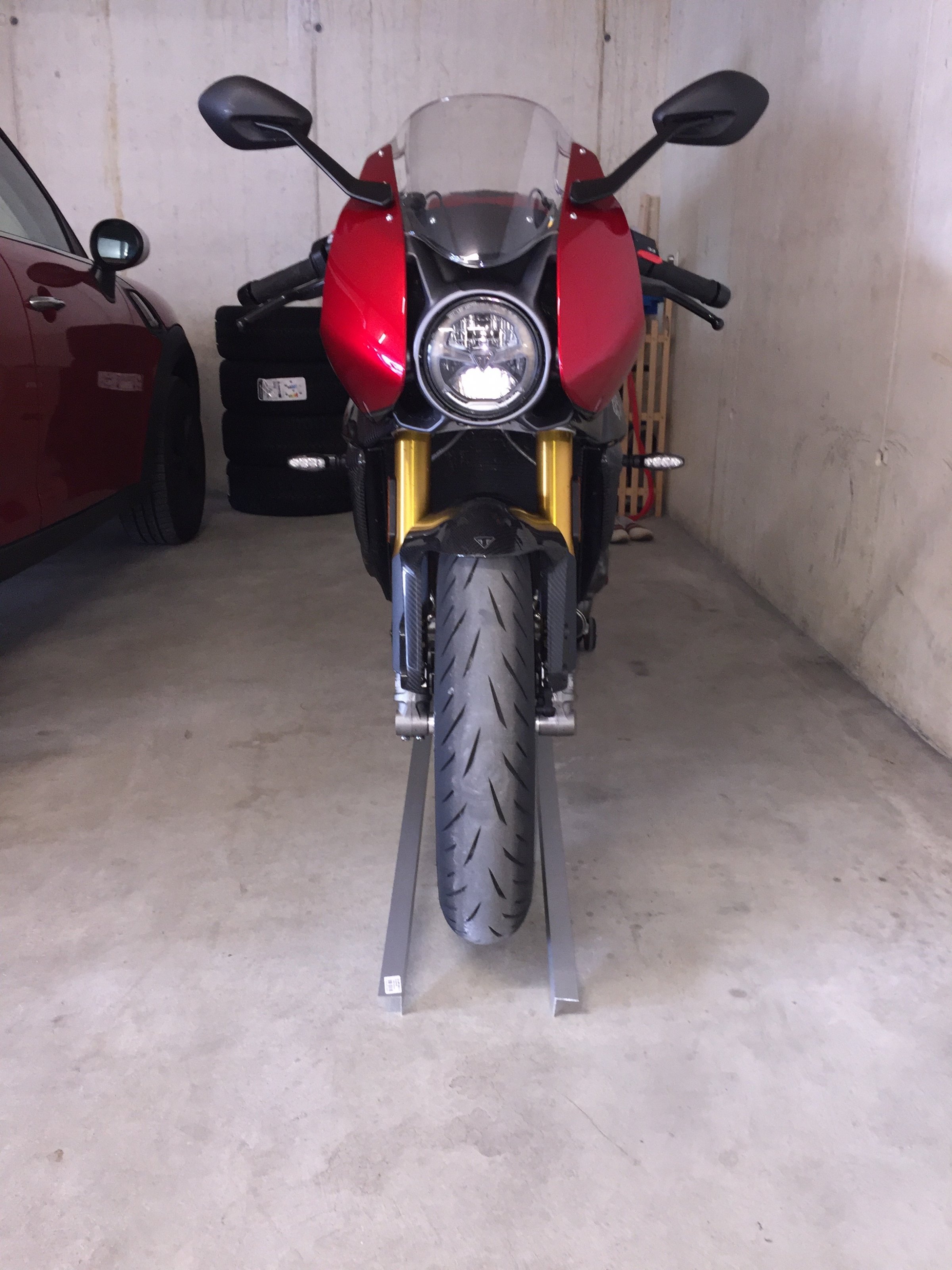

Jetzt muss ich mich bei Metzeler entschuldigen, hab inzwischen eine viel einleuchtendere Erklärung für das einseitige Lenkverhalten. Und diesmal liege ich ziemlich sicher richtig.
Es liegt am Motorrad, nicht am Reifen. Der M9 hat den Effekt lediglich verstärkt - vermutlich weil er neu war oder hinten 190/55; der S22 hingegen 180/60. Nach dem Wiederaufziehen der S22 spürte ich den Effekt des asymmetrischen Lenkverhaltens erst mal nicht mehr, weil es deutlich besser geworden war. Allerdings für mein (hypersensibles) Gespür noch nicht gut.
Die Werkstatt beruhigte mich - sowohl Chefmechaniker als auch Stift waren Probe gefahren und befanden das Motorrad für tipptopp in Ordnung. Das hat mich erst mal beruhigt, aber bereits nach der ersten Fahrt stand für mich fest: da muss was getan werden, die Kiste lenkt einseitig.

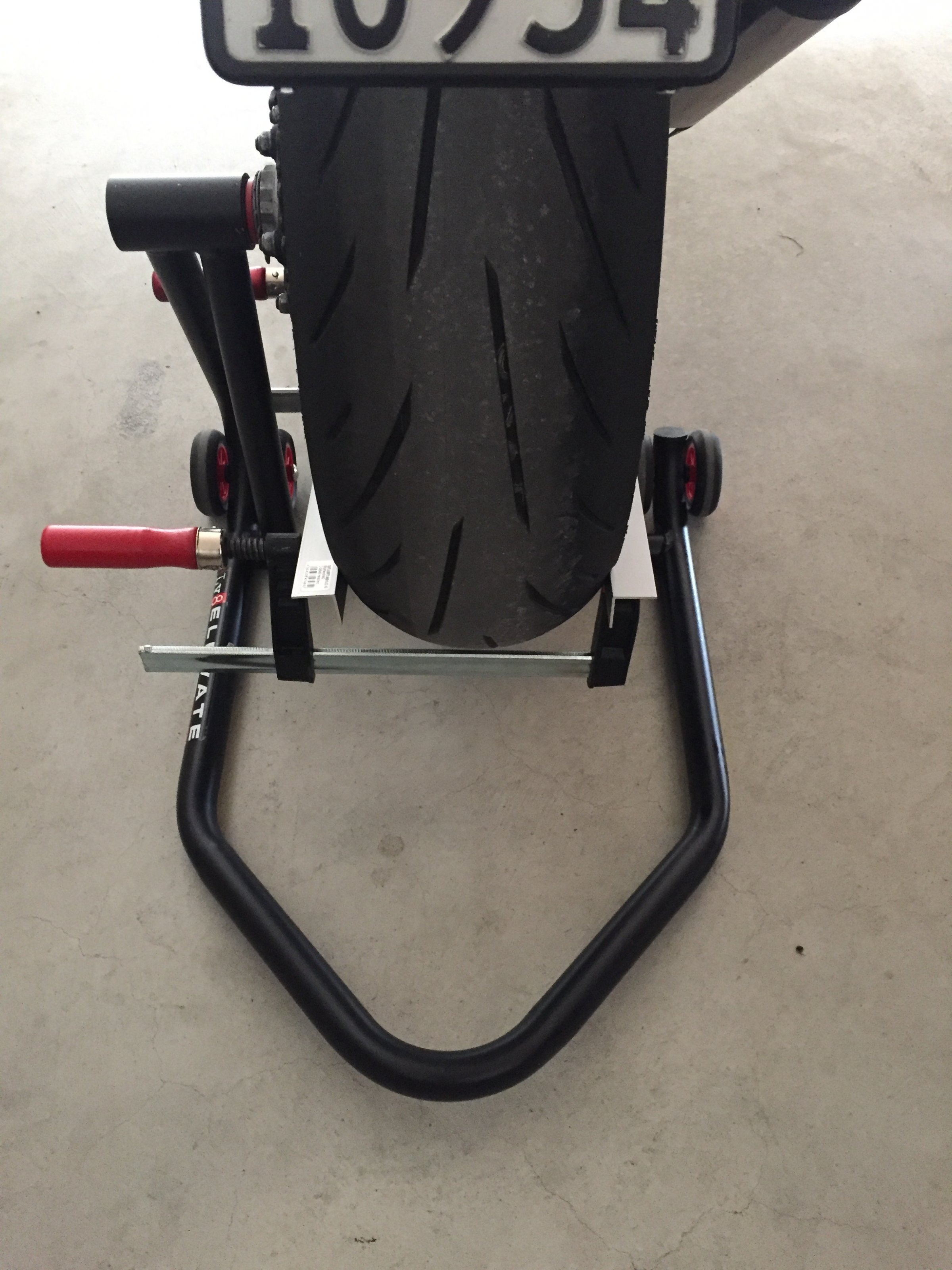

Dann bin ich irgendwann zum Baumarkt gefahren und hab mir zwei lange, recht biegesteife Aluprofile besorgt, um die Spur zu vermessen. Eigentlich hab ich mir nicht viel davon versprochen bei einem nahezu fabrikneuen Motorrad ohne Umfaller oder sonstigen Sturz.
Doch was dann kam, hat mir die Sprache verschlagen:

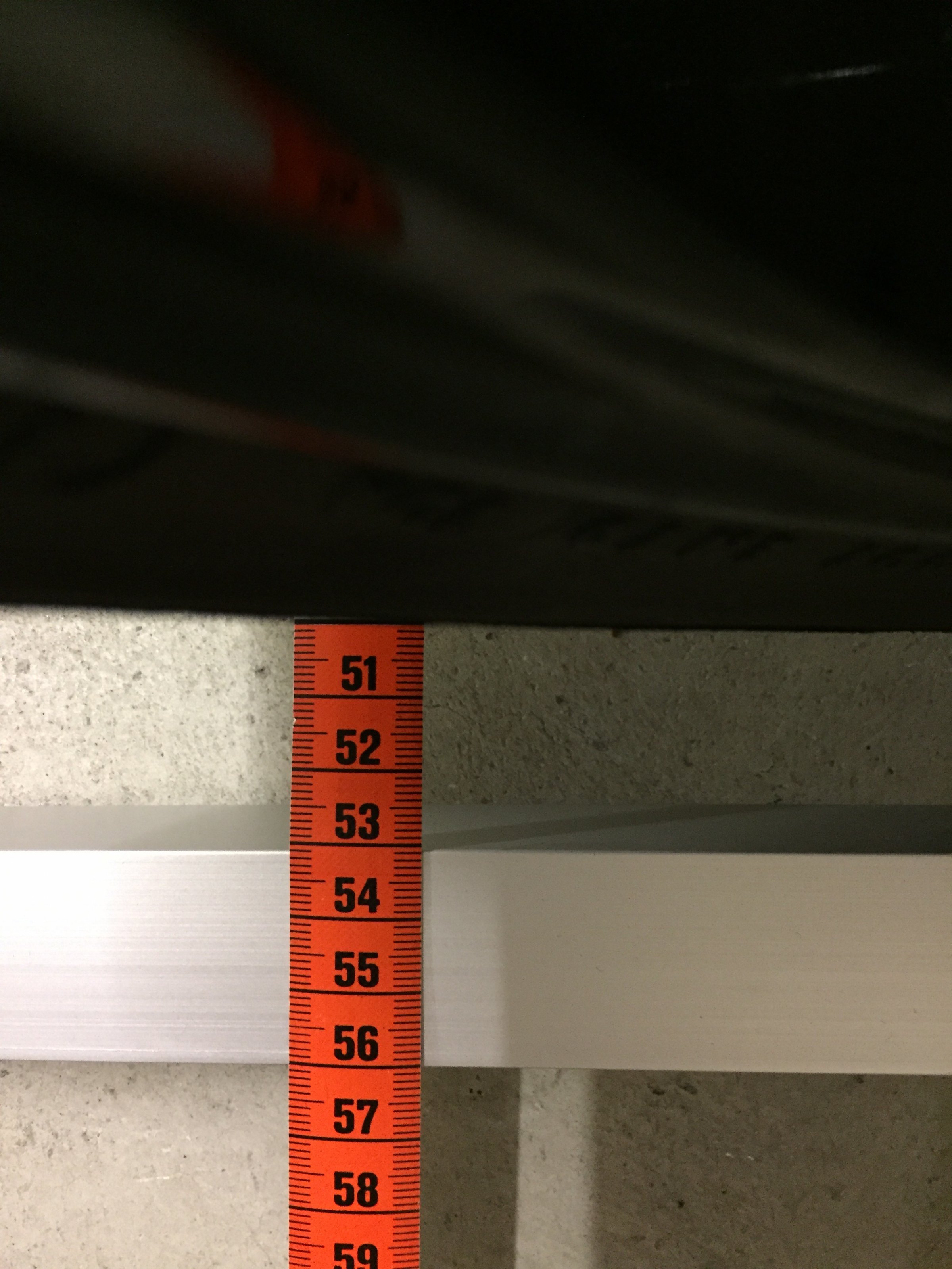

Ausgemessen und: das Vorderrad läuft 7 mm aus der Spur! Dann ist natürlich alles klar, passt genau zum beschriebenen Lenkverhalten. Für Linkskurven ist kaum Lenkkraft erforderlich, in Rechtskurven braucht es permanente Haltekraft. Auslenken genau umgekehrt: Linksrum kehrt sich die Lenkkraft bereits vor Erreichen des maximalen Lenkeinschlags um (was unangenehm kippelig wirkt), rechtsrum genügt einfaches "Loslassen" der Lenkkraft und das Motorrad richtet sich von selbst wieder auf.
Triumph ist bereits seit mehreren Wochen informiert und sollte Stellung beziehen, aber - es kommt nichts und langsam verliere ich die Geduld. Die Saison neigt sich dem Ende zu und in wenigen Wochen war es das dann hier oben, wo der Schnee oft schon Mitte Oktober gnadenlos zuschlägt.
Meine Frage ans Forum: weiß jemand, bis zu welcher Grenze ein solcher Spurversatz als "normal" angesehen wird?

... und ehe Fragen kommen: es gab noch ne zweite Schraubzwinge und ich hab damit die beiden Profile mehrmals an verschiedenen Stellen angelegt mit immer demselben Resultat.

Freihändig geht problemlos, drum sagen ja alle, dass es tipptopp in Ordnung ist. Aber auch da merkt man das unterschiedliche Lenkverhalten.
Und das Dumme: Die sieben Millimeter sind unmöglich zu korrigieren, vorne geben die Bremssättel die Spur vor und hinten kommt das Rad zu nah an die Kette.
Darüber hinaus hab ich den Verdacht, dass der Versatz von einer Verschränkung der Gabel herrührt. Ist aber schwierig zu kontrollieren, weil dazu das Vorderrad absolut gerade stehen muss.
