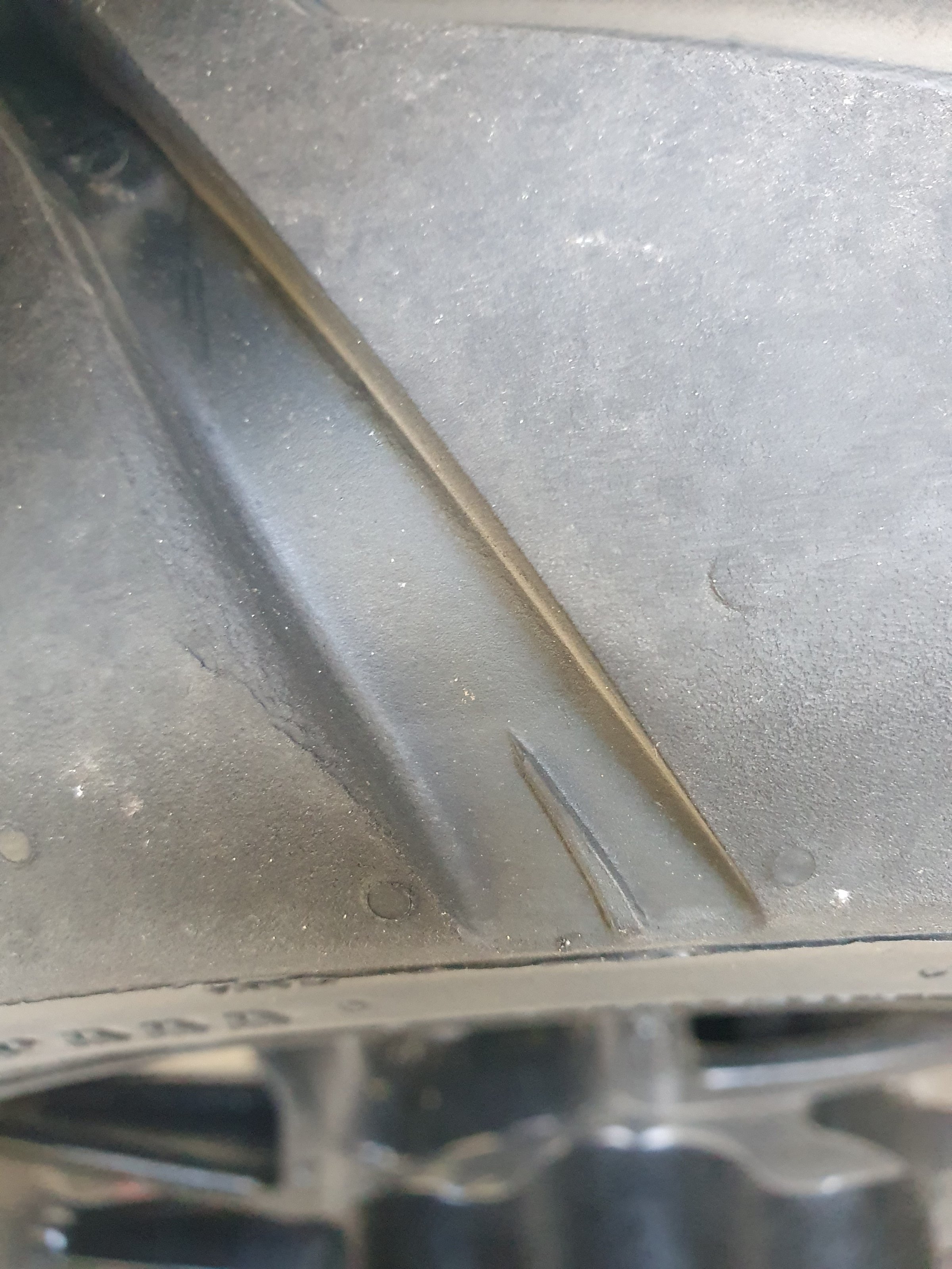

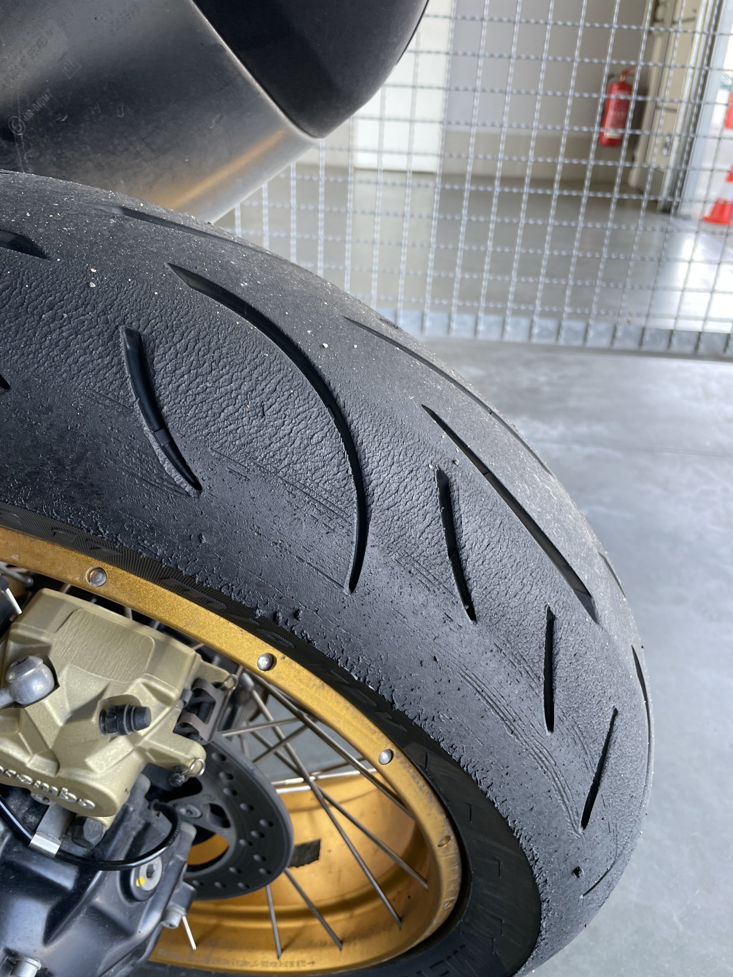

Ja, so sieht ein "korrekt" gefahrener Sportreifen aus! Mit Nachdruck in Kurven rein gebremst und ebenso nachdrücklich wieder raus beschleunigt. Sehe daran nichts Ungewöhnliches, außer dass da einer richtig fahren kann.

Nö....genau so und nicht anders. DU hast, so nebenbei, meine Frage an Dich immer noch nicht beantwortet.
Und: Was passiert eigentlich mit Menschen, die NICHT in die Kurve rein bremsen? Die vor der Kurve schon die richtige Geschwindigkeit haben. Woher kommt dann deren Sägezahn?
Mit den Menschen als solchen passiert eigentlich nichts und mit den Reifen auch nicht viel.
Letzteres, weil die Zentripetalkraft, die in voller Schräglage am Reifen zerrt, bei mittleren Schräglagen noch nicht sehr ausgeprägt ist und sich deswegen der "Schiefstand" der resultierenden Kraft nicht groß bemerkbar macht.
Anders gesagt: Wenn ein (Straßen-)Reifen solch gravierenden Sägezahn hat, wie der von dir gezeigte, macht der Fahrer was falsch. Oder der Reifen ist falsch rum aufgezogen.

Anders gesagt: Wenn ein Reifen solch gravierenden Sägezahn hat, wie der von dir gezeigte, macht der Fahrer was falsch. Oder der Reifen ist falsch rum aufgezogen.
Ist das Deine Antwort auf die von mir in #203 gestellte Frage?

Nein. Tun Sie eben nicht. Du drückst Dich seit geraumer Zeit mit Grafiken, Kreisen und Tabellen um eine klare und sachliche Antwort auf meine gestellten Fragen (Die stehen auch weiter oben). Offensichtlich weist Du die Antwort nicht, weil sie Deinen Aussagen wiederspricht...
Ich stelle sie aber gerne nochmal: Nur für Dich.
1. Wie kann eine kleine Hinterradbremse den Reifen so deformieren ,, Dass der starke Motor diese Reifendeformation nicht direkt wieder egalisiert?
2. Warum haben Fahrer (extremen) Sägezahn, die gar nicht in die Kurve rein bremsen?

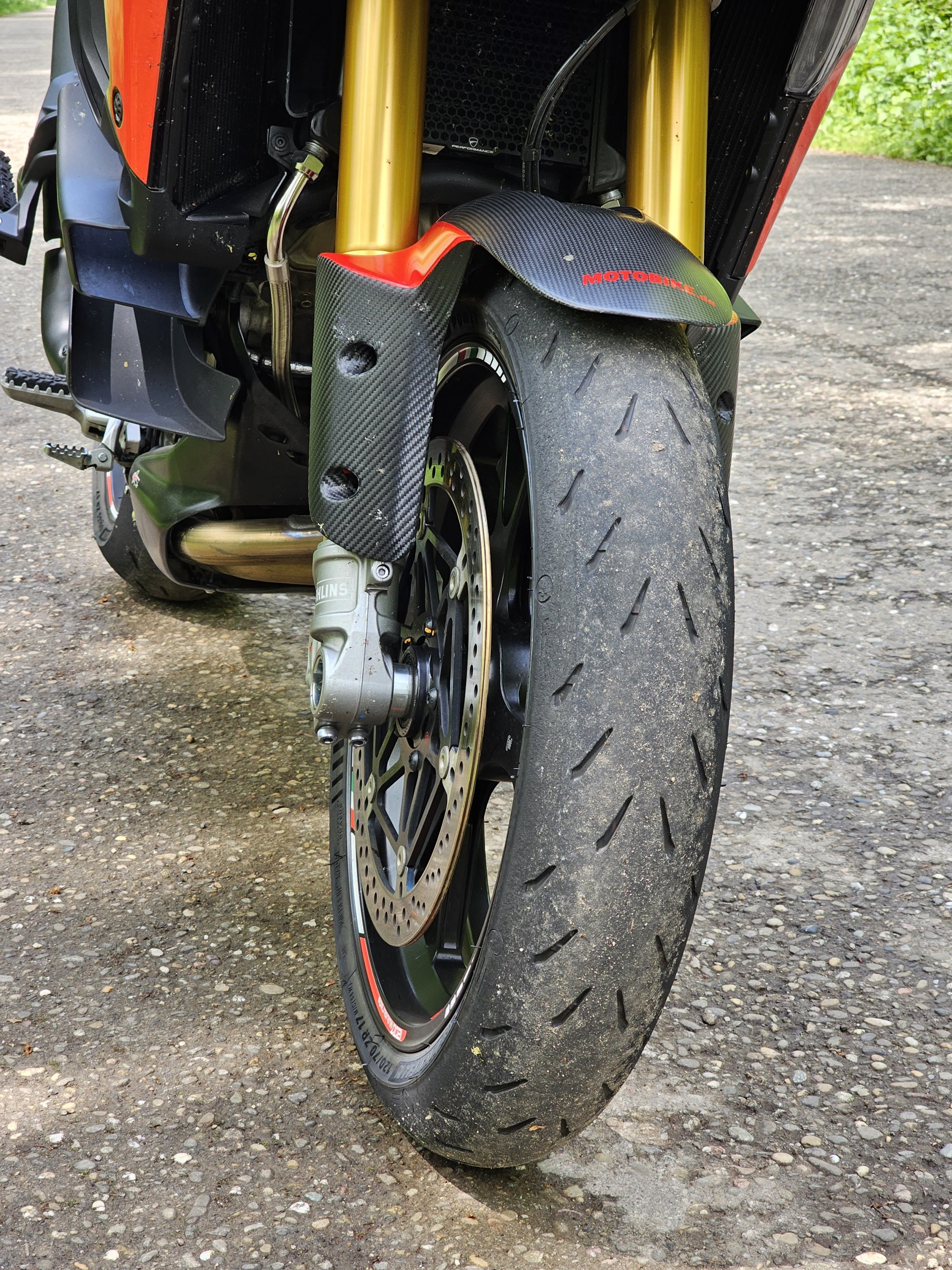

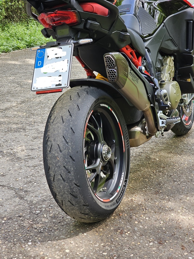

Neuer Reifen 250 km auf der Hausrunde gefahren.
Die scharfe Kante, welche dann ein leichter Sägezahn wird und die Auswaschung an der anderen Profilkante kommt schon.
Ganz sicher nicht gebremst in Schräglage und auch nicht hart am Gas.
Ist ein normales Abrollbild.
Tschuldigung, dass ich nicht gleich reagiert habe, du hast die Fragen offenbar nachträglich eingefügt.
1. Zur Bremse kommt ja noch das Bremsmoment des Motors dazu. Das ist immerhin so viel, dass das (Hinter-)Rad jederzeit zum Blockieren gebracht werden könnte, wenn das ABS das nicht verhindern würde. Ich würde außerdem die Argumentation nicht umkehren und schließen, dass die Sägezähne nicht vom Hineinbremsen kommen können, weil die Bremse das nicht leistet, sondern umgekehrt schließen.
2. Das hängt vom Reifen ab - bei Enduropneu zum Beispiel ist Sägezahn prinzipiell nicht zu vermeiden. V-förmig profilierte Reifen sind dagegen fürs Hineinbremsen und Herausbeschleunigen gemacht. Wer ausnahmslos um Kurven rollt, kann sich im mittleren Schulterbereich auf Dauer doch etwas Sägezahn einhandeln.

Ich habe das Gefühl, wir meinen dasselbe und reden Jahrelang aneinander vorbei.
Konsens.
Sägezahn kann natürlich vom reinbremsen in die Kurve kommen, vor allem am Vorderrad.
Ob der Sägezahn am Hinterrad nun vom Bremsen oder Beschleunigen kommt, (Beides kann passieren, wobei ich dem Bremsmoment des Motors bei tiefen Schräglagen nicht all Zuviel Bedeutung geben würde) ist insofern irrelevant, da die meisten der GS Fahrer nicht auf der Rennstrecke fahren oder mit Sportpellen und daher die Wahrscheinlichkeit, das der Sägezahn vom Herausbeschleunigen kommt, wesentlich größer ist, als vom Reinbremsen...
Ich denke das trifft das wahre Leben.....

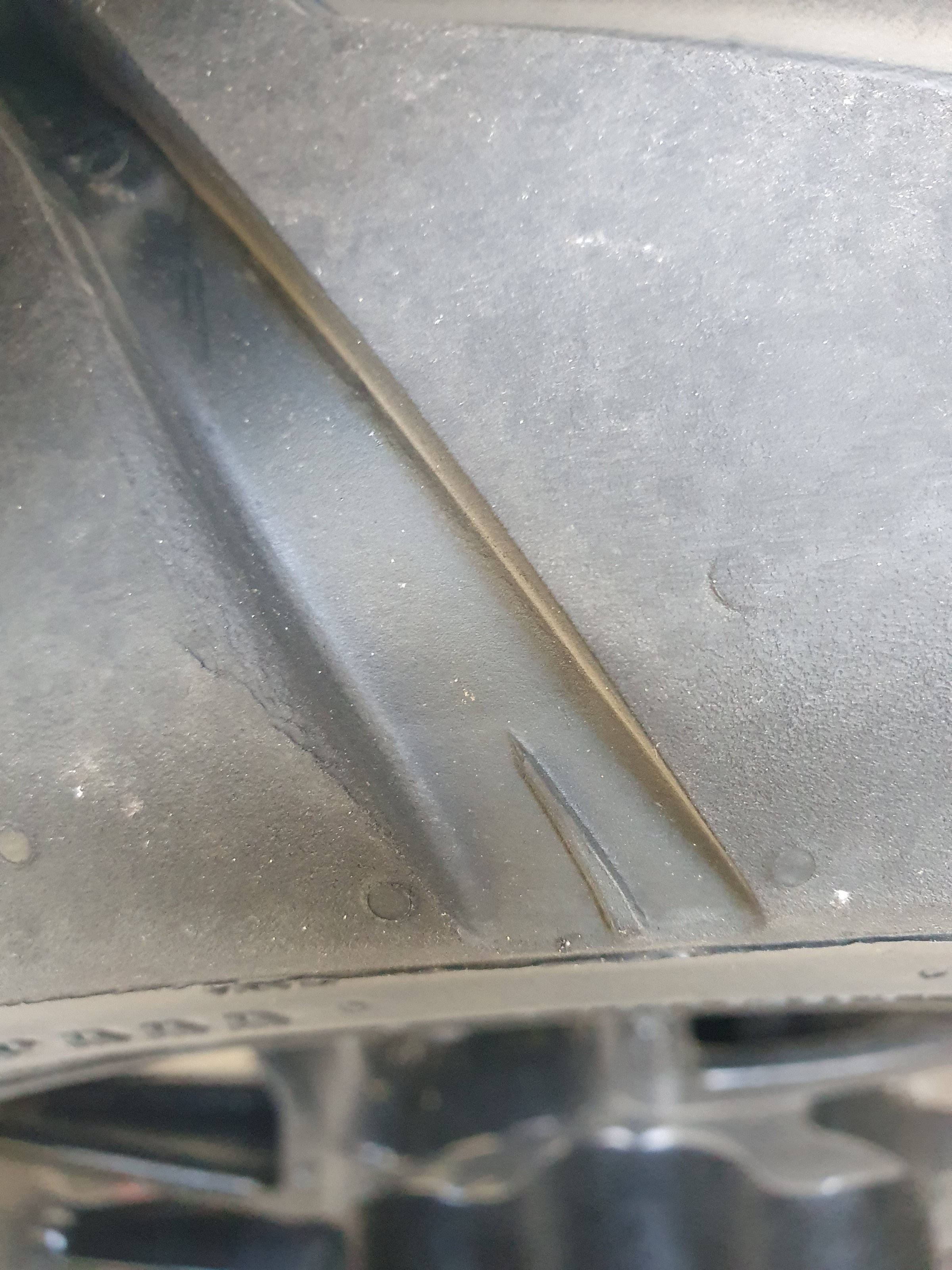

Bei meinem M9RR kann man das hinten ganz leicht sehen, aber ich bremse oft bis tief in die Kurven rein und beschleunige ab dem Apex auch immer. Im Bild hat er 3.800km (2.200 in Galicia und 1.600 in Sardinien) drauf. Also nach Eurer Interpretation eher ungewöhnlich. Anhang anzeigen 579597
Sehr schönes Verschleissbild! Der Reifen wurde seinem Verwendungszweck entsprechend bewegt .

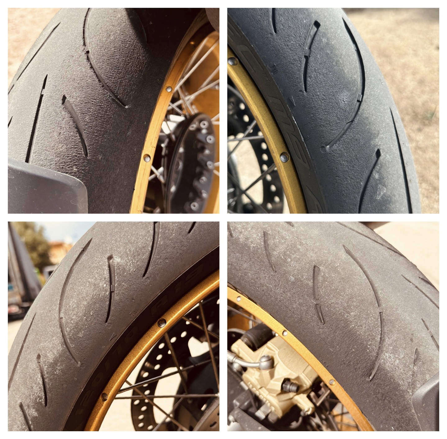

Hossa war das ein geiler Tag auf dem Sachsenring, 8x20 Minuten haben ihre Spuren hinterlassen und Mopped samt Reifen haben erstklassig funktioniert.
Der Metzeler kommt nächstes Jahr für dieses Event definitiv wieder drauf, der kann weit mehr als das Mopped (Schräglagenfreiheit) und noch viel mehr als ich.
Bin in der zweitschnellsten Gruppe gefahren, wäre aber auch bei den „gottlosen Heizern“ gut aufgehoben gewesen. Die haben allerdings auf den Geraden mit ihren fetten Moppeds Vorteile beim durchbeschleunigen, in den Kurven konnte ich auch mit denen gut mithalten.
Danke Metzeler für diesen affengeilen Schlappen!
