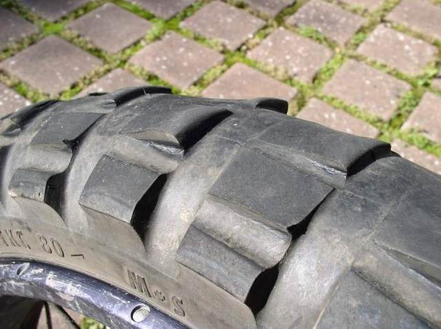

Dazu muss man sich einfach mal bei einem Enduroreifen - also einen mit groben auf dem Mittelsteg - im älteren Zustand anschauen. DA entsteht sehr starker Sägezahn - eben genau in beschriebener Richtung. Und das ein Vorderrad nur Bremskräfte aufnimmt, da sollten wir uns einig sein ;)

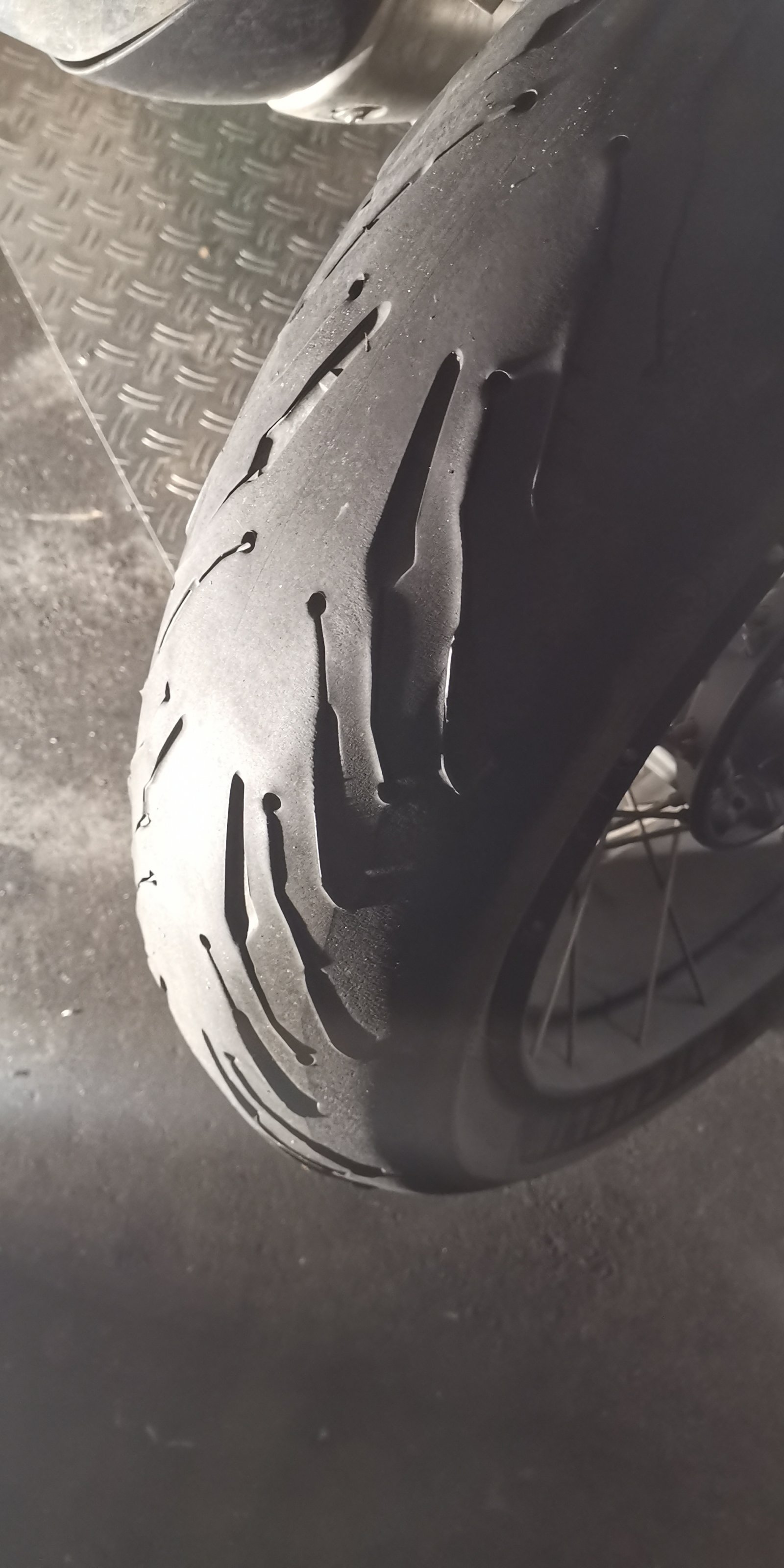

Ich sagte es schonmal (aber es ist mir die Sache nicht wert). Ich verwette eine stattliche Summe und fahre mit einem Motorrad ohne Hinterradbremse zwei Pässe hoch (und wieder runter) und generiere den schönsten Sägezahn ever...
Diese Bild ist eher voll ans Gas bei wenig Schräglage.
Geht bei uns nicht aufgrund der Scheinzupfgrenzen.

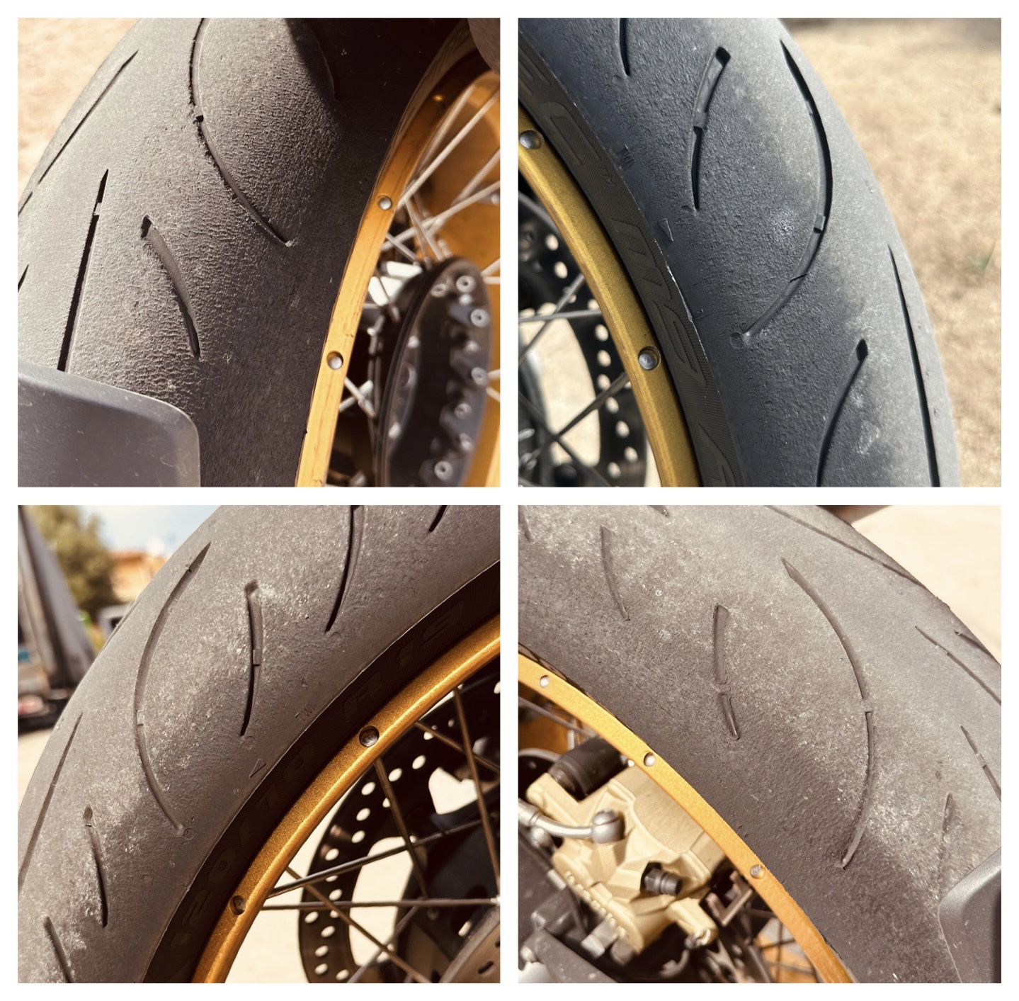

Bei meinem M9RR kann man das hinten ganz leicht sehen, aber ich bremse oft bis tief in die Kurven rein und beschleunige ab dem Apex auch immer. Im Bild hat er 3.800km (2.200 in Galicia und 1.600 in Sardinien) drauf. Also nach Eurer Interpretation eher ungewöhnlich.
Andi#87
Andi#87
07.11.2010
21.343
42781
R 1250 GSA 2019
Nö. Vollkommen normal. Der Sägezahn der durchs Beschleunigen entsteht, wird durchs Bremsen legalisiert (Oder oft auch nur durch Gaswegnehmen, also Schubbetrieb in großer Schräglage). So schaut ein Reifen idealerweise aus. :super:
