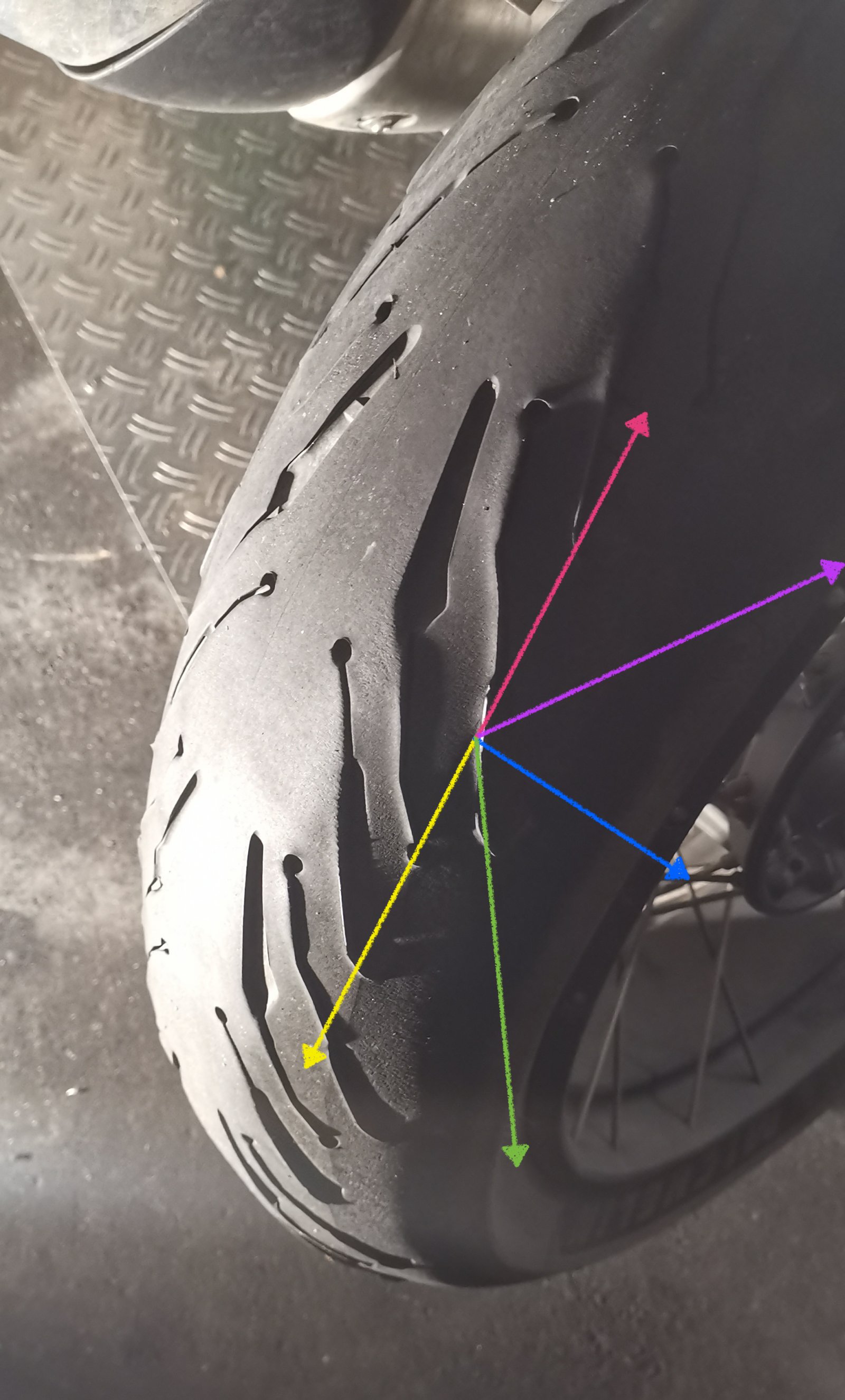

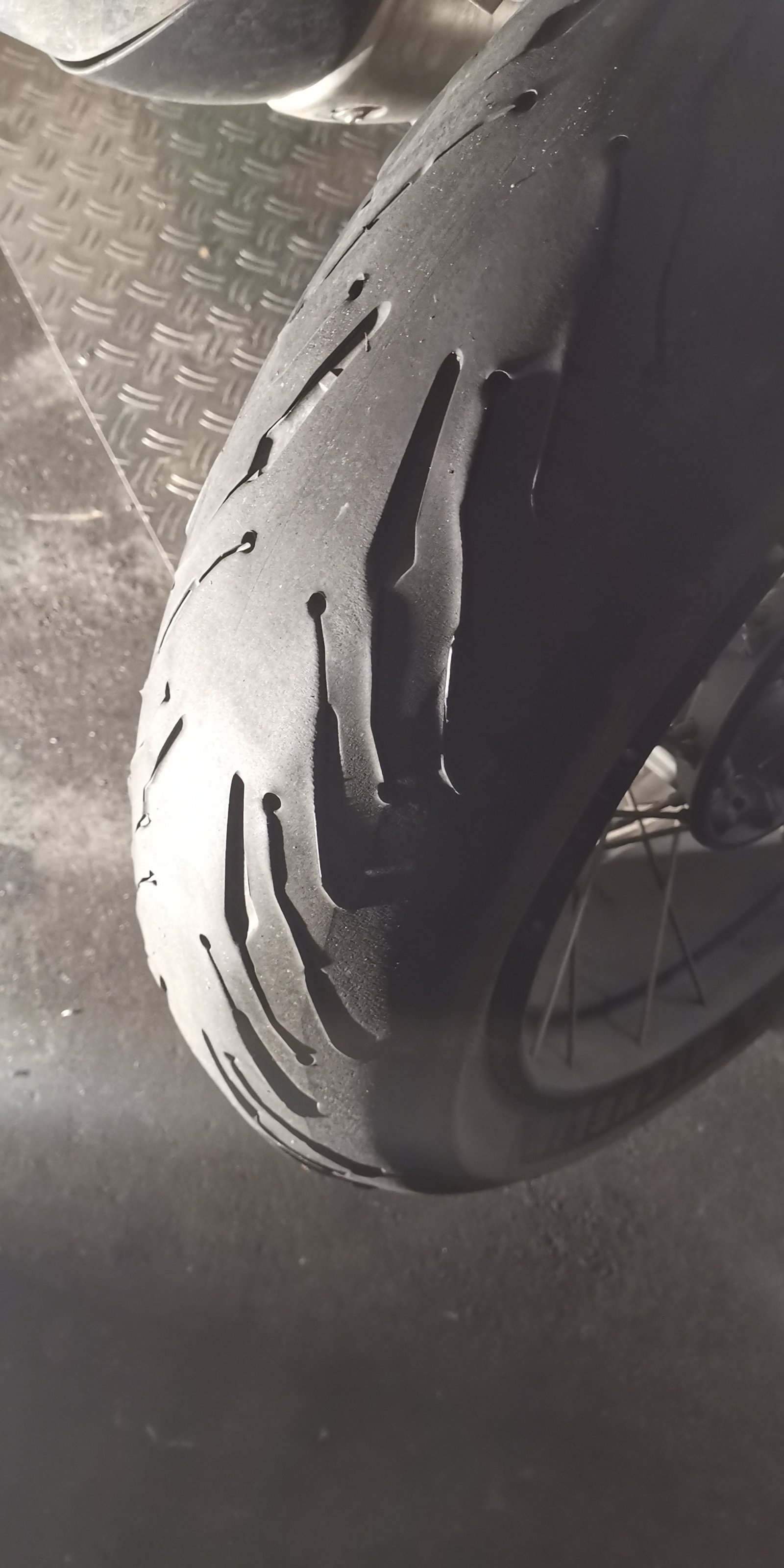

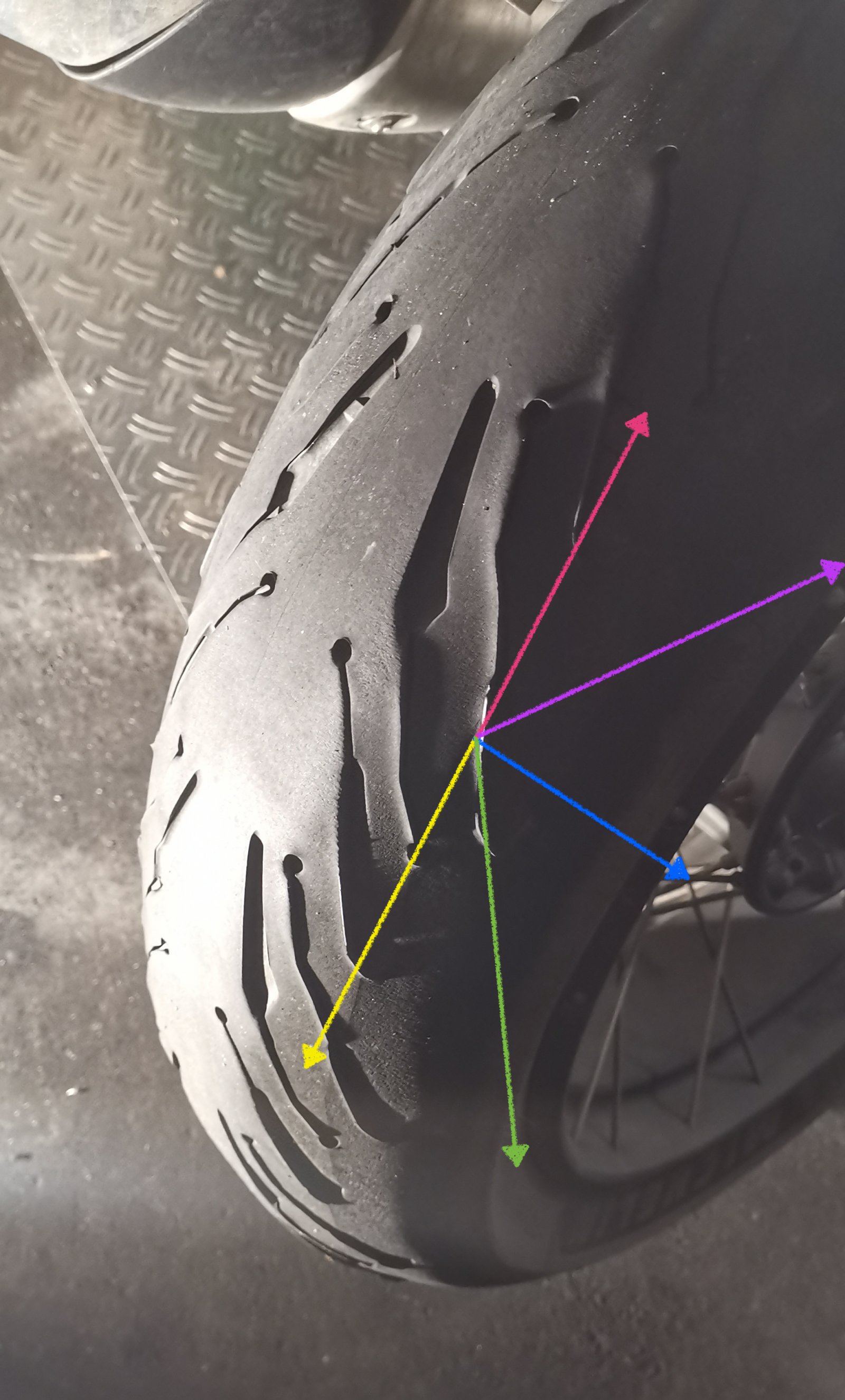

Störe nur ungern, muss nur noch schnell das hier klären:
(abgebildet: Hinterrad)
@Andi#87: Zur Klärung deines Problems beantworte folgende einfache Fragen:
1. In welche Richtung wird der Gummi beim Bremsen lang gezogen?
2. In welche Richtung demzufolge beim Beschleunigen?
3. Welche Kraft wird durch den blauen Pfeil dargestellt?
4. Welche Kraft resultiert somit beim Bremsen, die grüne oder die violette?
5. Welche Kraft resultiert beim Beschleunigen?
6. Welche Kraft wirkt also parallel zu den Profilrillen?
7. Welche Kraft wirkt (annähernd) senkrecht dazu?
8. Schließlich: wodurch entsteht Sägezahn am Hinterrad?

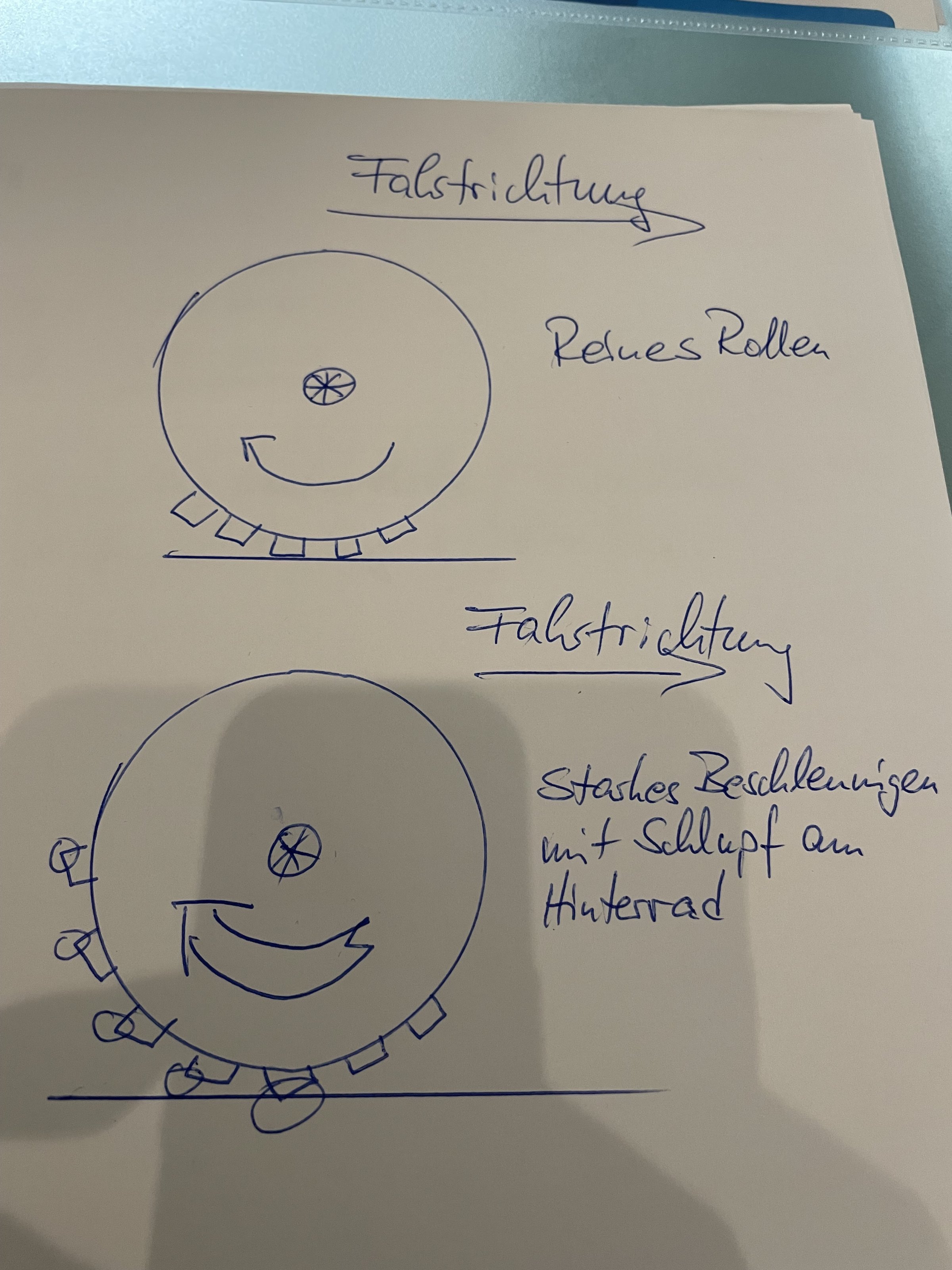

Ich find das spannend und ich möchte gerne die verschiedenen Standpunkte verstehen (eigent gerne auch meine eigene Logik).
Anschnallen, hier die Skizze eines Kaufmannes, der keine Ahnung von Technik hat und in Physik meistens gefehlt hat:
das Rad dreht sich in Fahrtrichtung. Beim reinen Rollen gibt es kaum Kräfte an den Kanten der Profilrillen.
Wird aber beschleunigt, dann dreht sich das Rad etwas schneller und die Kraft verbiegt die Kante des Profils nach außen.
Und das sind die Sägezähne, die nach vorne zeigen, wenn man den Reifen von oben anschaut.

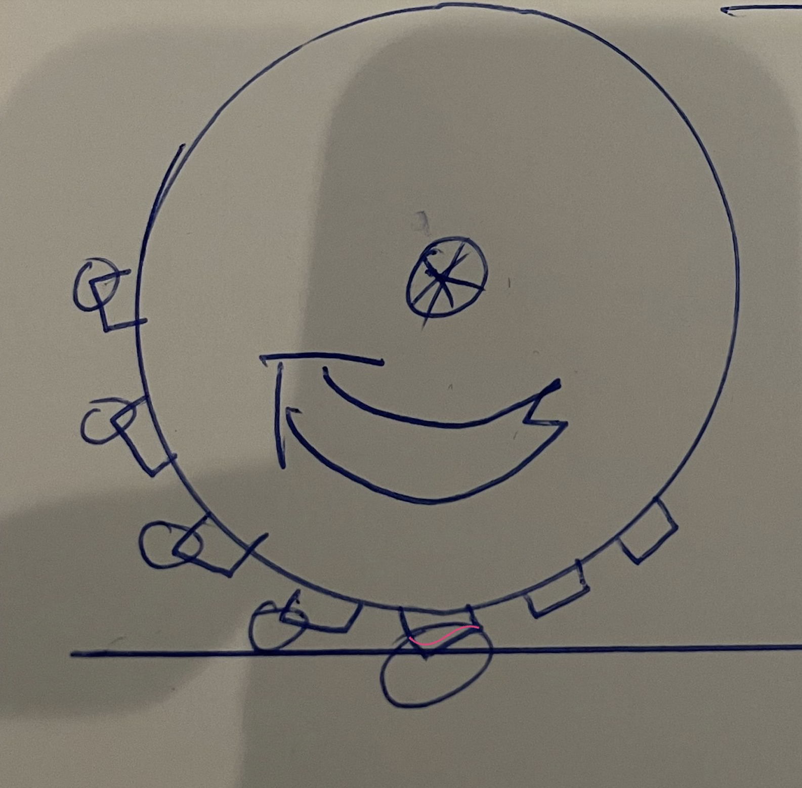

@manfred180161: Wenn das Rad in Richtung des dicken Pfeils beschleunigt wird, werden die Kanten vorne abgerundet und hinten entstehen die Fähnchen (Radiergummieffekt):

Machen wir es doch zur Abwechslung mal umgekehrt. Bevor Du Deine nichtssagenden Diagramme hier einstellst: Beantworte einfach mal meine Fragen. Durch Ignoranz und behaupten des Gegenteils, werden falsche Aussagen nicht richtig
