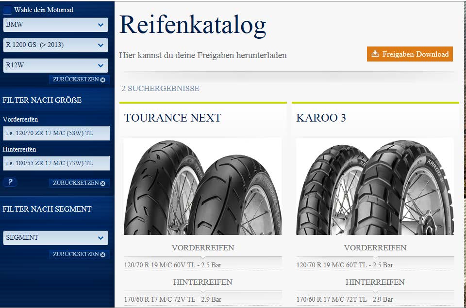

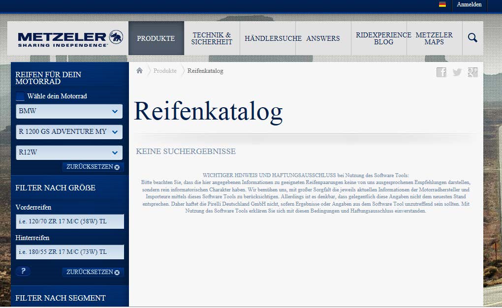

Bei der Suche auf der Metzeler Homepage nach einem Reifen der K51 erhältst du folgende Auskunft:

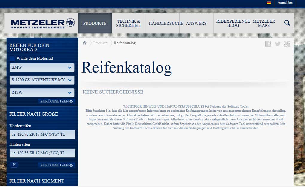

Leute natürlich nicht....das war lediglich eine Filterfunktion auf der Metzeler Homepage, in meinem Screenshot habe ich nach dem Motoradmodell einen Reifen gesucht....und bei BMW R1200 GSA >2014 kommt eben dabei heraus das es keinen Reifen für die GSA von Metzeler gibt...konnte ich auch nicht glauben und haben daraufhin bei Metzeler angerufen. s.o.Beitrag.

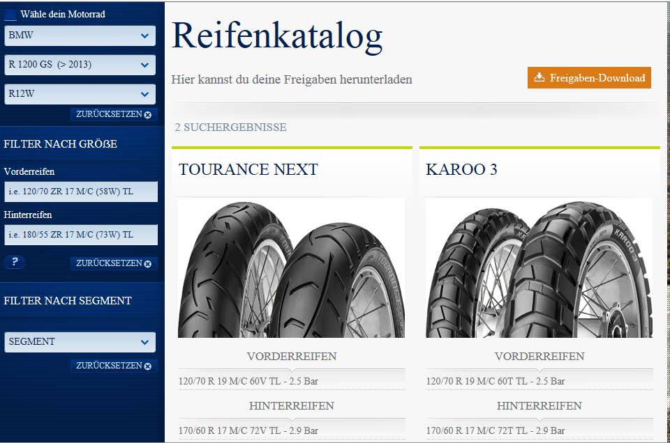

Wenn du hingegen als Motorrad die K50 >2013 eingibst erhältst du folgende Auskunft (komischer Weise haben die dann wieder 180) welche dann ganz klar die beiden in der Reifenfreigabe genannten Reifen aufzeigt (TN/ Karoo).

Habe eben auch auf der Seite gesucht und fand das mit dem 180er verwirrend. Darum die Frage.

@ Capricorn..stimmt..haben die auf der Homepage nicht gut gelöst...ich hatte auch immer versucht nach Wahl des Mopeds die Reifendimensionen zu korrigieren....bis ich aufgab :cool:
