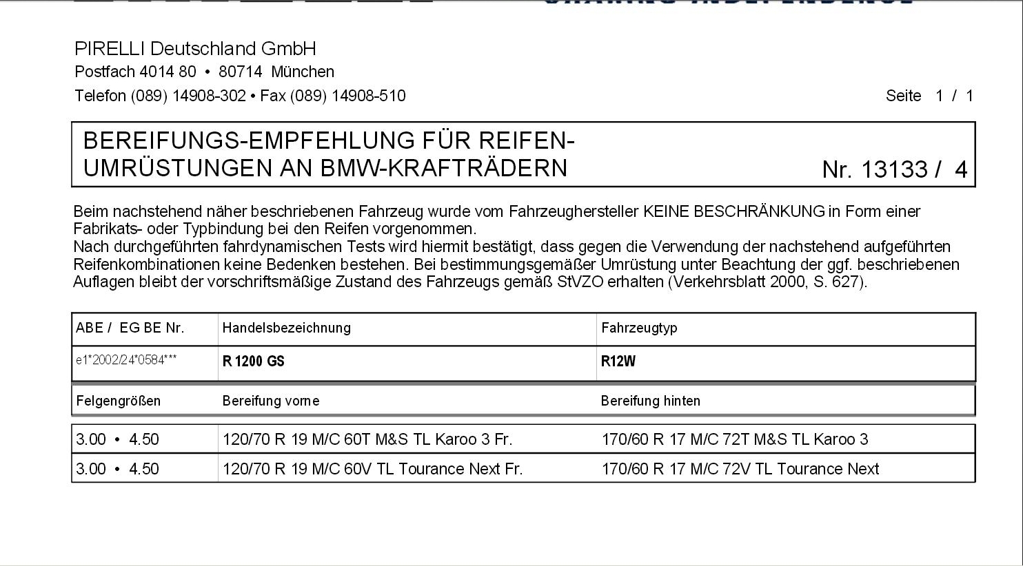

Irgendwie scheint hier eine Leseblockade vorzuliegen...anbei nochmal der Auszug aus dem Metzeler Schreiben..welches keine Interpretationen zulässt: Metzeler empfiehlt die Verwendung des TN auf der GSA erst nach positiv abgeschlossenen Tests.
Zitat aus dem Schreiben:
"....da wir erst nach den abgeschlossen und positiven Testergebnissen die Reifen für Ihr Modell empfehlen und ein entsprechendes Zertifikat („Reifenempfehlung“, bei Fahrzeugen ohne Reifen-Profilbindung) erstellen können....."
Damit hat Metzeler eine eindeutige Einschränkung (Waiver) der Produkthaftung bei Verwendung des TN auf der GSA bis zur erfolgten Empfehlung seitens Metzeler ausgesprochen.
so..und nun wieder Feuer frei..

Dann müssten die aber bei der Freigabe den Fahrzeugtyp ändern,denn R12W steht für die K50 und die K51,weil R12W steht ja scheinbar auch in den Papieren der K51...
Das stimmt !!
Wie schon mehrmals geschrieben ist es keine Freigabe da die laut Zulassungsbescheinigung /COC nicht erforderlich ist, soweit Dimension, Geschw-Index, Tragkraft etc. übereinstimmen. Es handelt sich lediglich um eine "Empfehlung" von Metzeler.
Metzeler hat da einen kleinen Trick angewandt, oder Versäumnis begangen und in der Bereifungsempfehlung(s. Anhang) den Fahrzeugtyp gemäß Ziffer D2 der Zulassungsbescheinigung Teil 1 mit R12W angegeben...das entspricht aber nicht dem originalem Eintrag welcher für die GSA (K51) gemäß Zulassungsbescheinigung wie folgt lautet : R12W 0A02 A...und für die GS (K50) :R12W 0A01 .
Die Vermutung das R12W für beide Modelle (K50 & K51) steht, ist gemäß schriftlicher Mitteilung von Metzeler (s. vorheriger Beitrag) zumindest die GSA (K51) betreffend, nicht zutreffend...oder anders ausgedrückt ist die Typangabe in der "Bereifungsempfehlung" von Metzeler nicht mit den Angaben in den offiziellen Fahrzeugpapieren identisch, leider...hätten die die komplette offizielle Fahrzeugtypbezeichnung übernommen wäre der Fall eindeutig.
Fakt ist und bleibt das Metzeler bis zum positiven Abschluss der Tests keine Empfehlung für die Nutzung des TN auf der GSA erteilt.
Anhang anzeigen K50 Tourance Next -Karoo 3.pdf

Ja Dirk, ich geb Dir ja Recht. Aber Metzeler erfasst mit der "Reifenempfehlung" nun mal auch die K51. Das einzige, was sich möglicherweise nach "wochenlangen Erprobungsfahrten" ändert, könnte sein, dass im Metzeler Reifenfinder der Next auch bei der K51 auftaucht.
