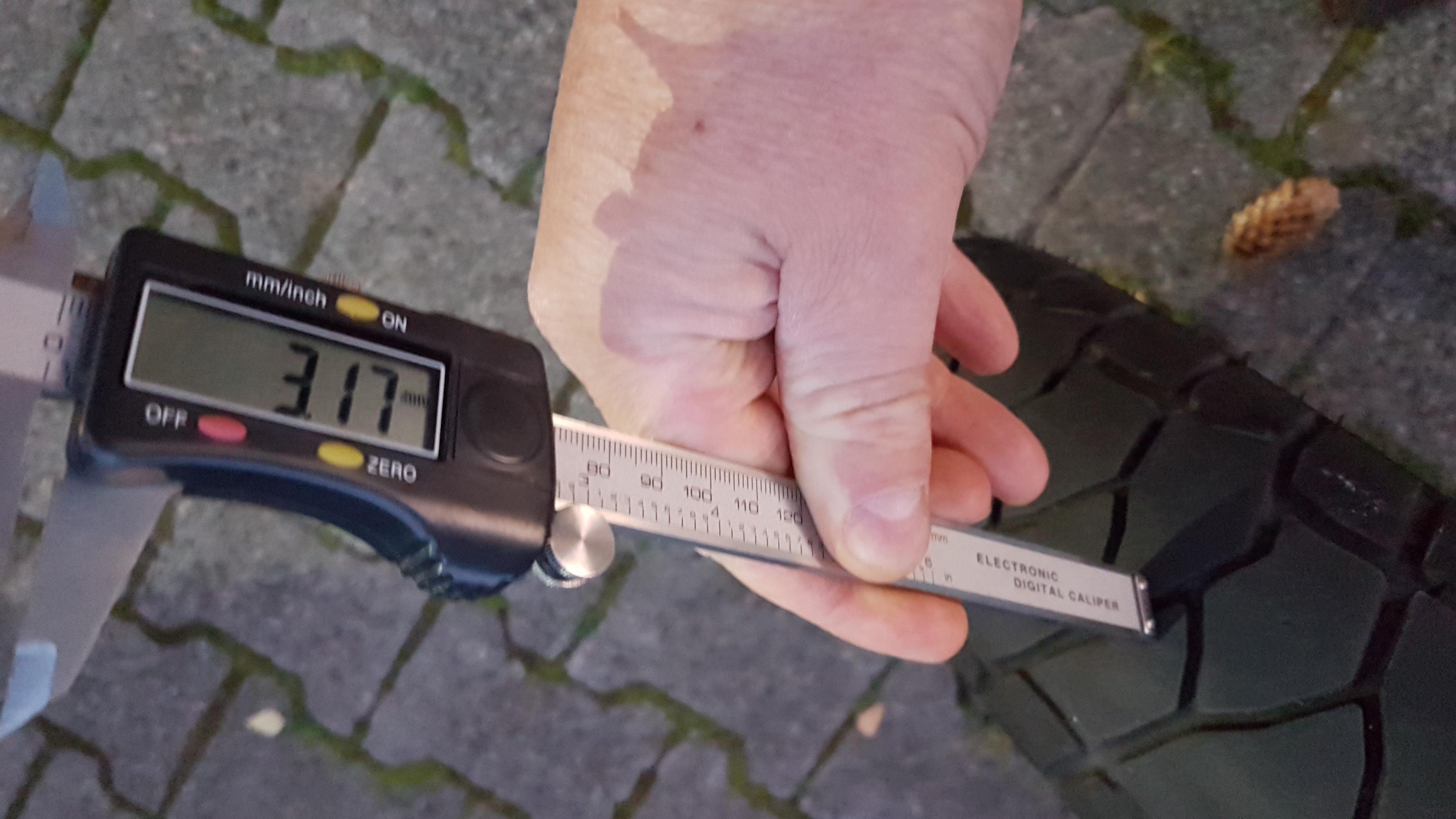

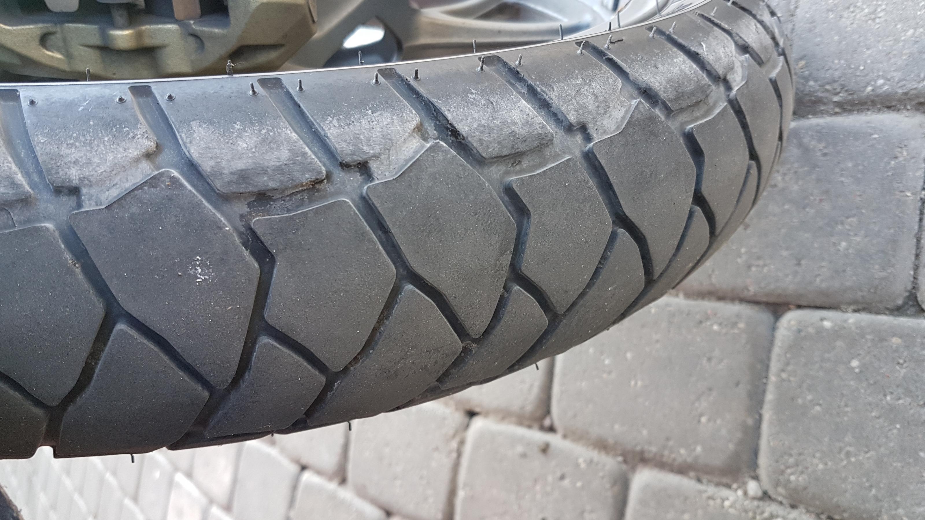

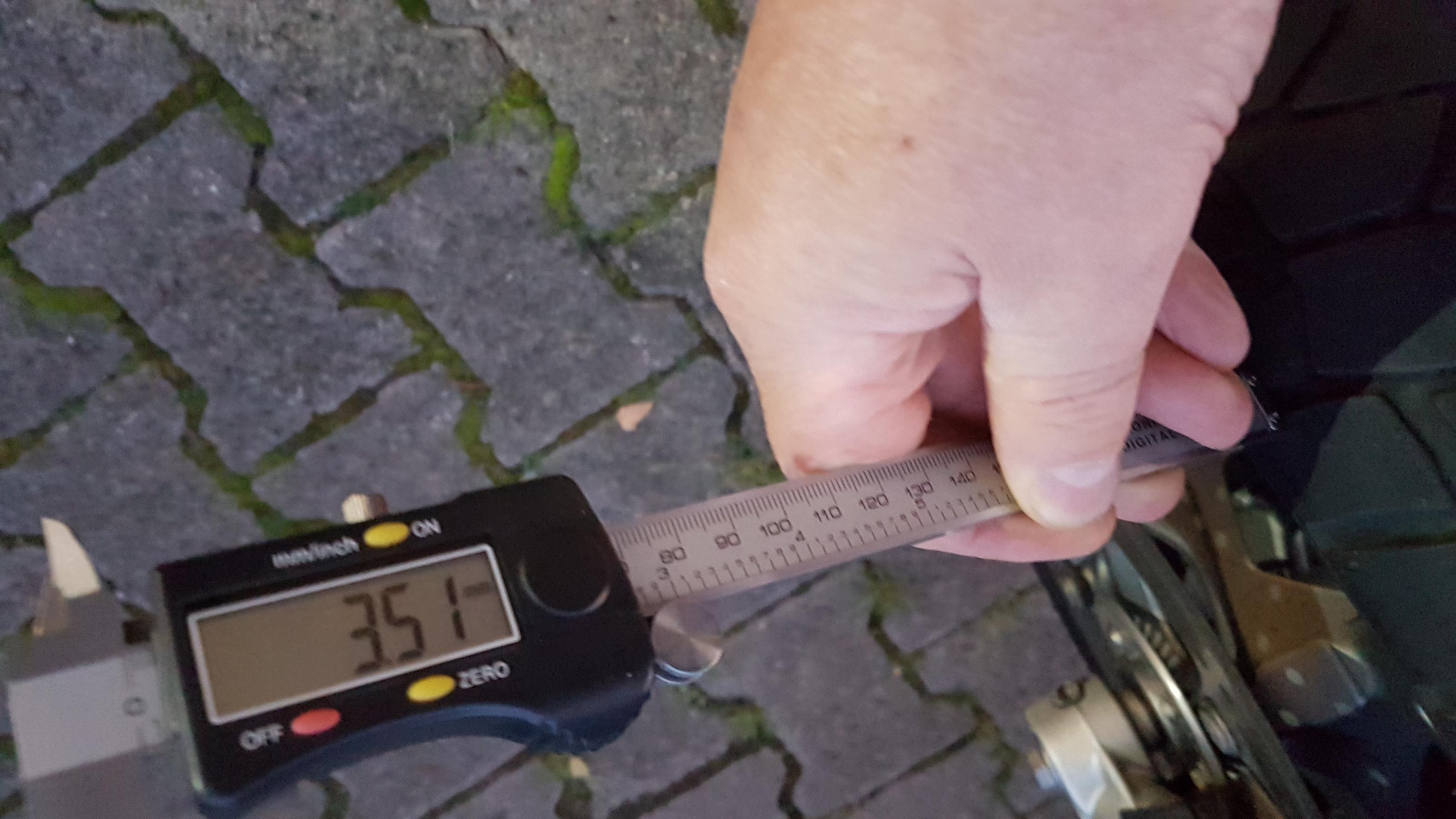

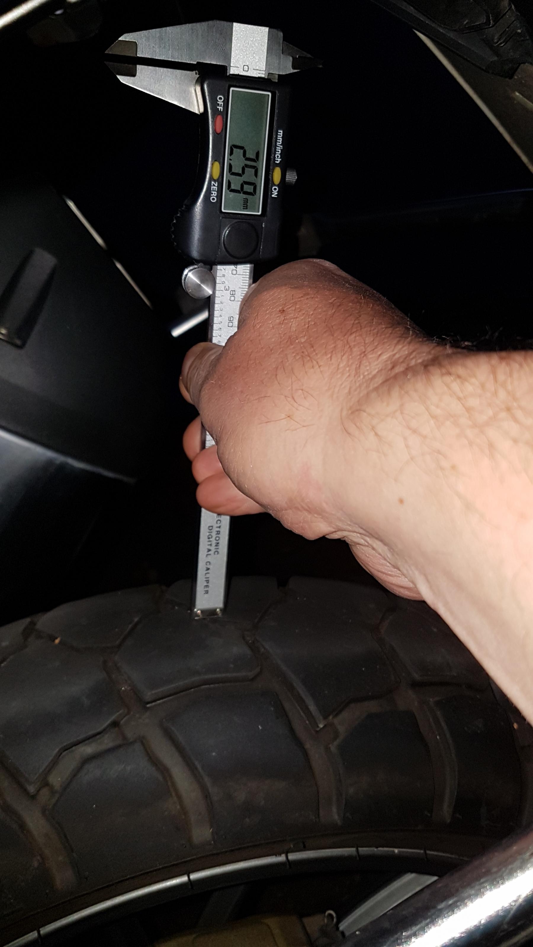

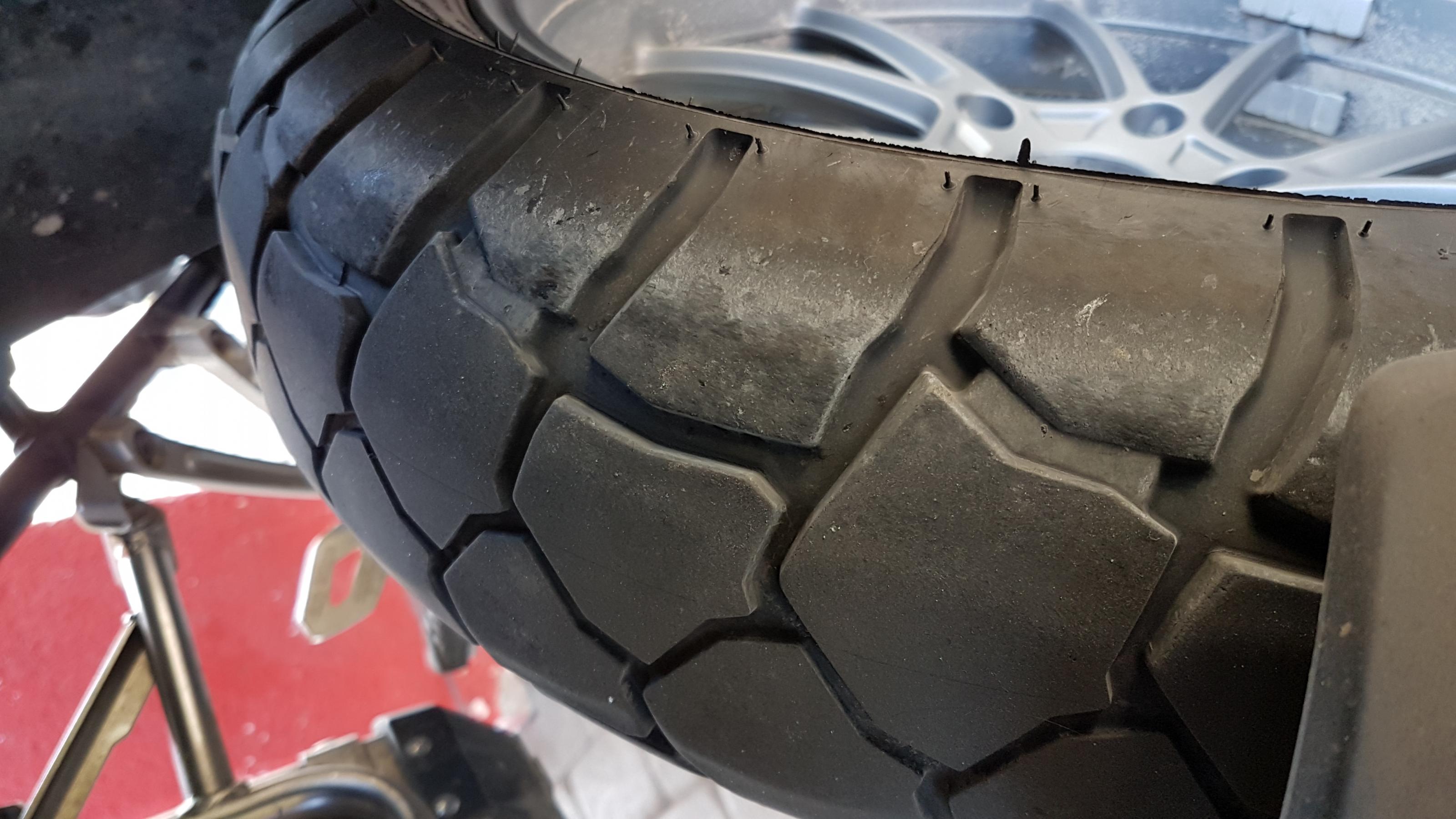

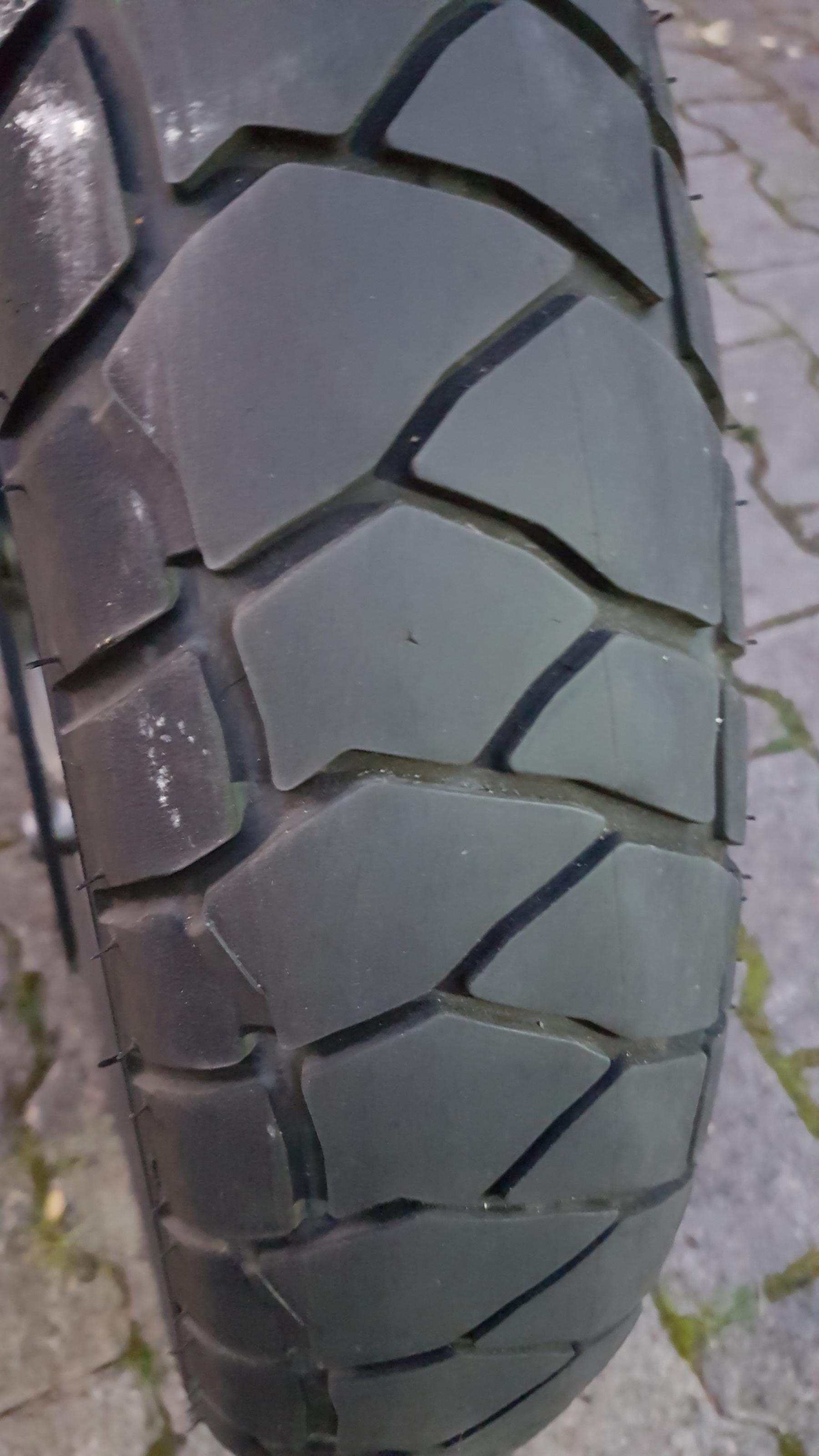

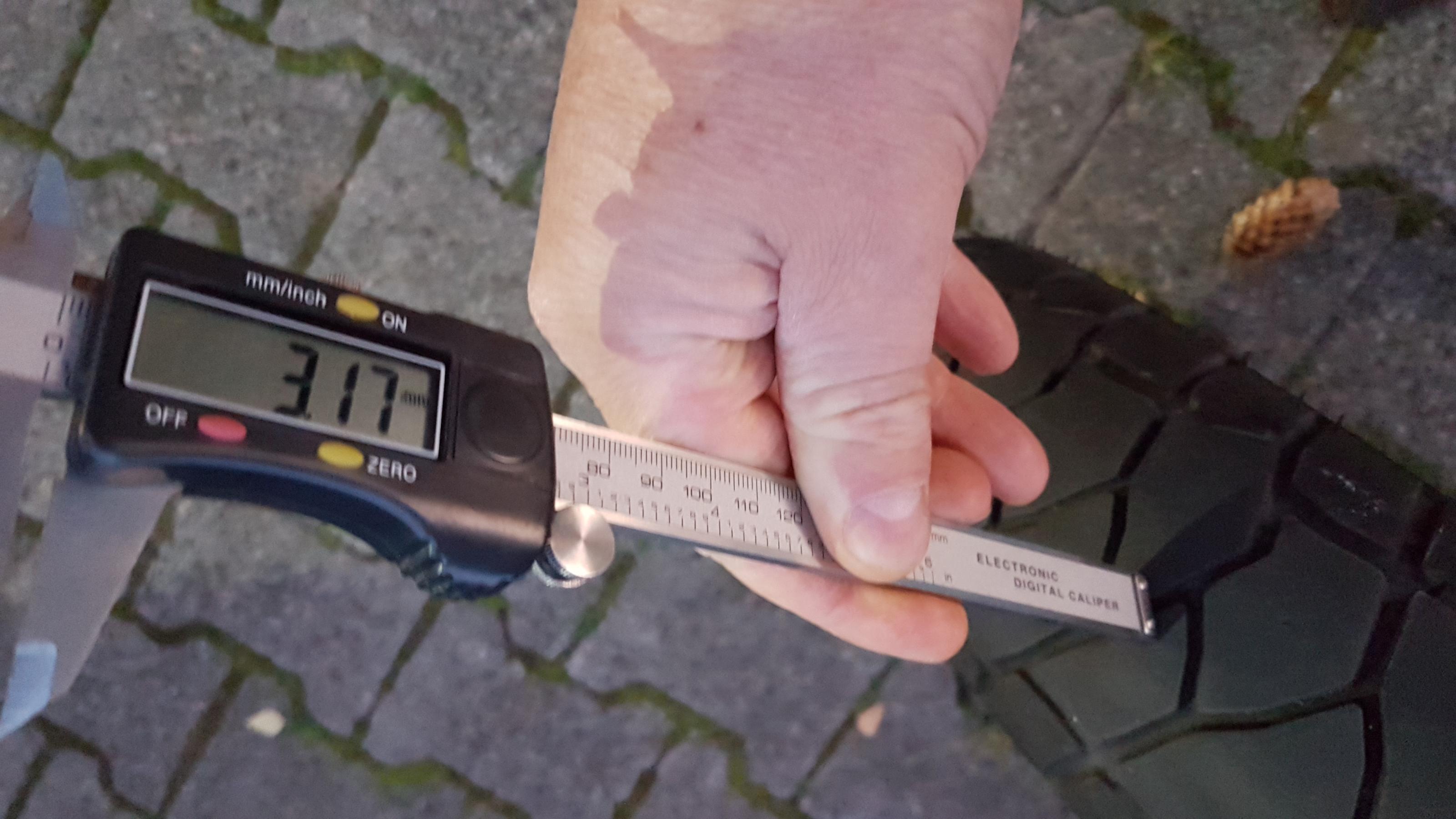

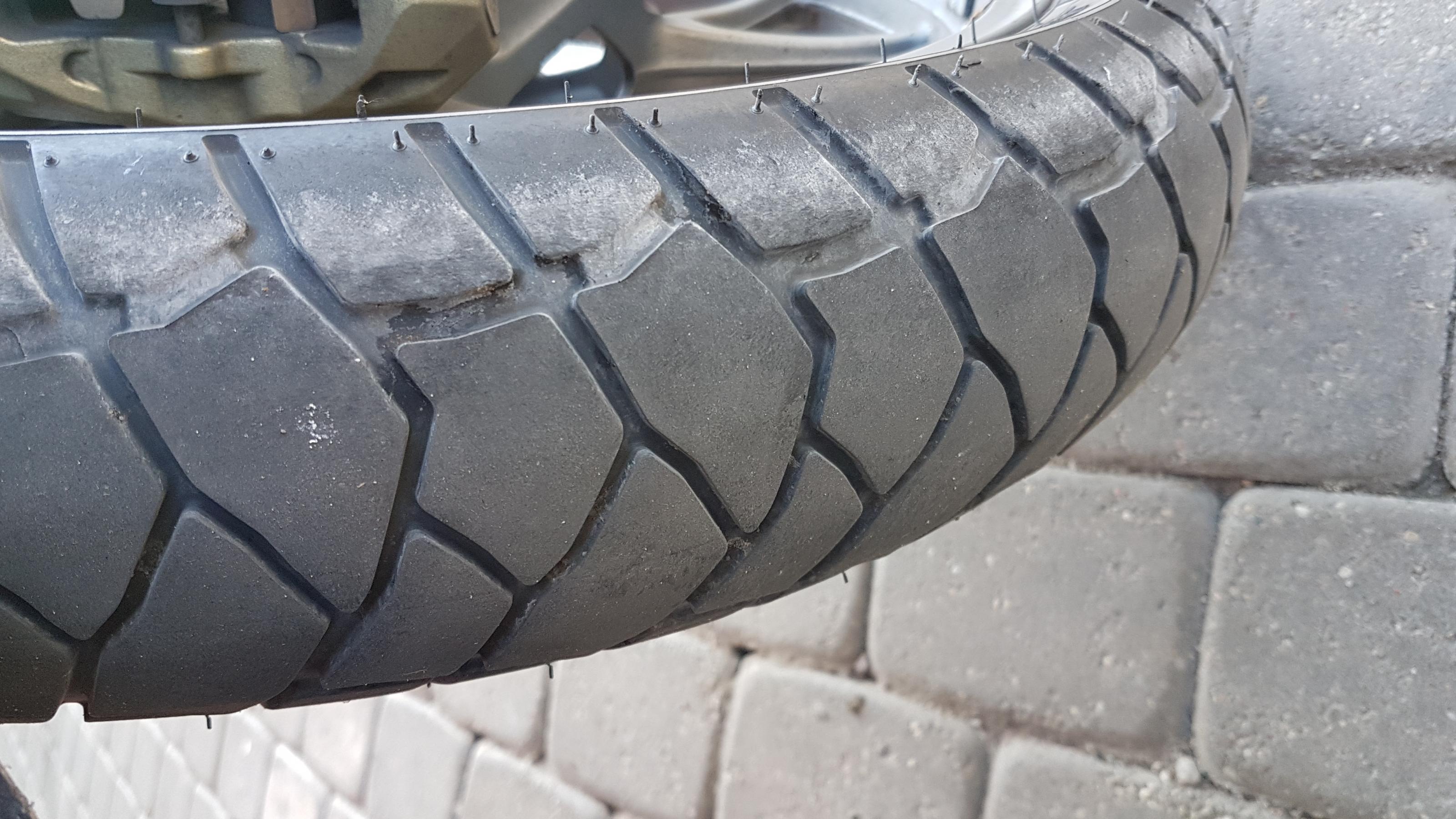

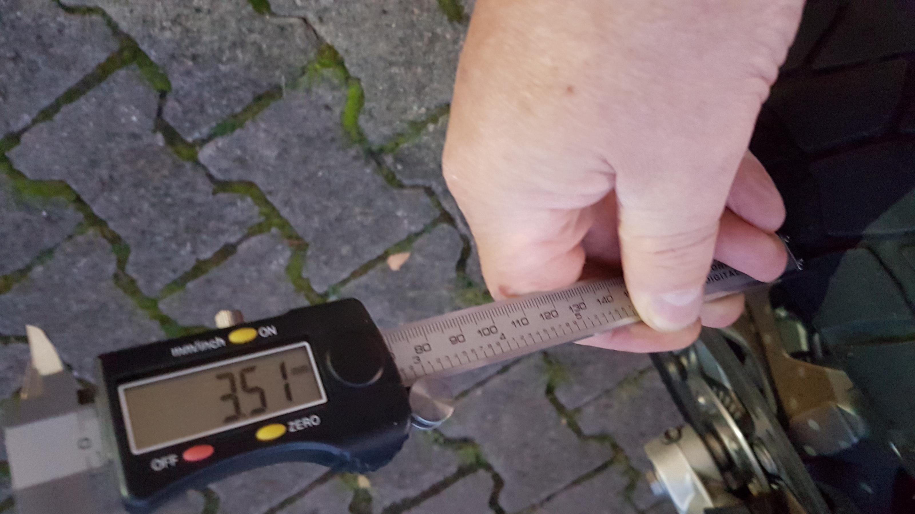

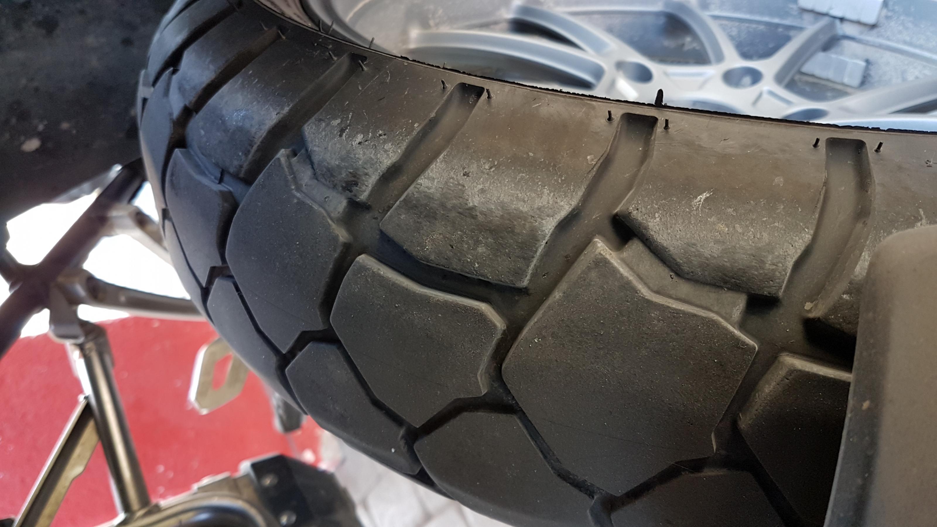

So, bin wieder gut zuhause angekommen, zuallererst mal Bilder von den Reifen, wie sie nach der Tour aussehen:
Das Hinterrad hat einen schönen Mittelscheitel ... das Vorderrad sieht eigentlich noch ganz gut aus.

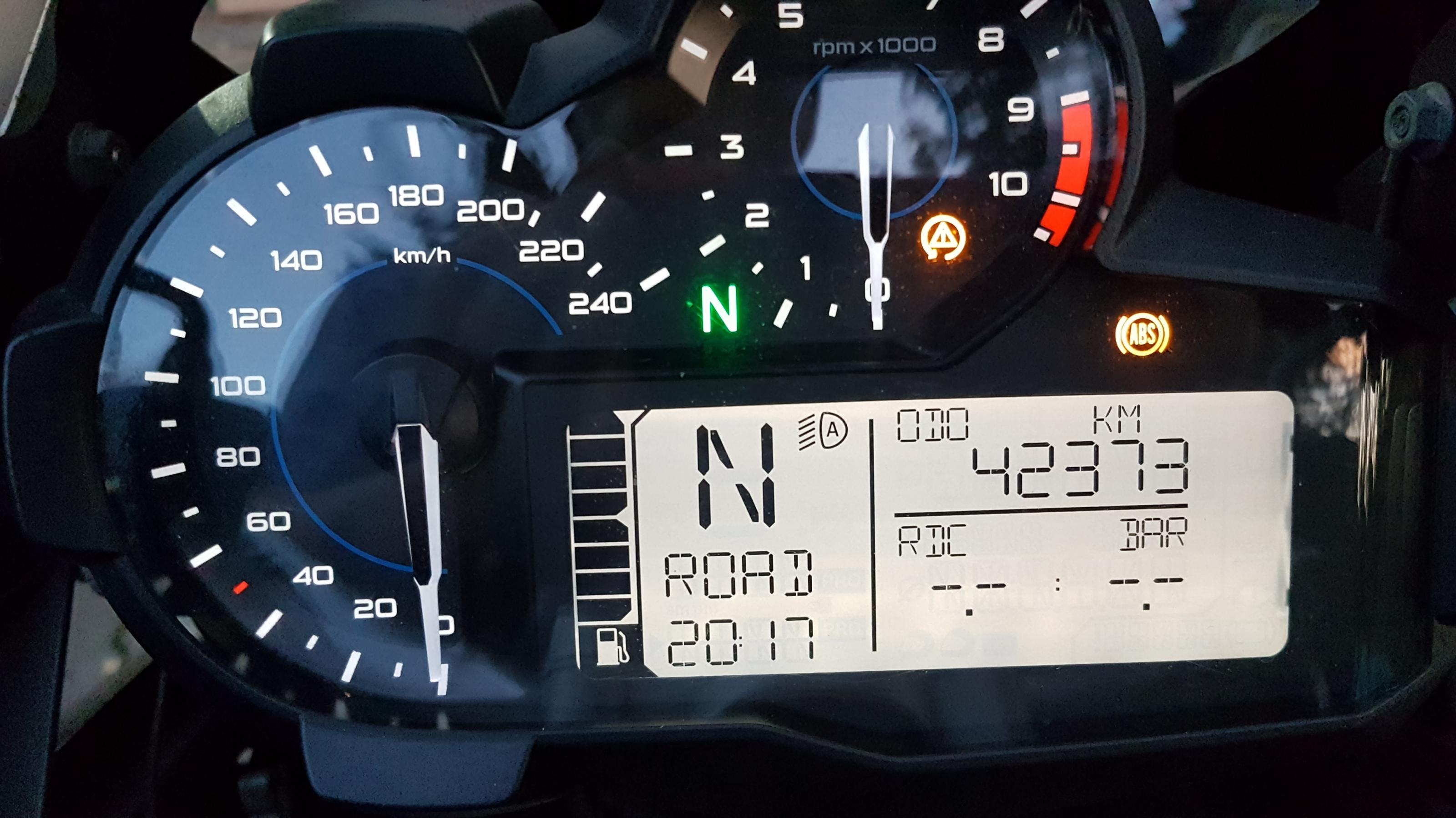

Jetzt aber erst mal zu den Fakten:
Der hier verwendete Michelin Anakee Adventure war als Erstausrüstungsreifen auf der R1250GS Adventure von Joschbob montiert. Bei seinem Kilometerstand 4 780 wurde die Pelle demontiert und kam bei einem Kilometerstand von 35 046 auf meine R1200 GS (Knabenversion) drauf. Bei einer nicht sehr präzisen Messung mit einem gelben Plastikprofilmesser waren hinten und vorne noch etwa 4 - 5 mm Gummi drauf.
Auf meiner R1200 GS LC lief er auf der Tour bis zum km-Stand 42 373, also weitere 7 327 km.
Insgesamt ist der Reifen also 12 107 km gelaufen. Vorne sind noch 3,2 mm in der Mitte und 3,5 mm Profil am am Rand vorhanden.
Hinten sind in der Mitte immer noch 2,6 mm Gummi drauf.
Eigentlich wollte ich den Reifen ja bis auf's Gewebe fahren, aber die letzten Millimeter sind bei diesem Reifen wohl die ergiebigsten, ich habe es nicht geschafft. Mich hätte es brennend interessiert, wie sich das Ende optisch ankündigt und wie lange es dann noch geht.
Mir ist vor Jahren so was nämlich mit einem Reifen eines anderen Herstellers unbeabsichtigt passiert, ich bin nach ca 4 800 km Laufleistung mit ca 4 mm Restprofil losgefahren und nach weiteren 1 400 km war der Reifen hinten glatt, dann kamen drei sehr dunkle Streifen, fast tiefschwarz und 30-40 km später die Silberfäden. In der Schweiz war dann ein Hinterrad so teuer, wie bei uns ein ganzer Satz.
Den Michelin Anakee Adventure habe ich nicht in die Knie gezwungen, zumindest jetzt noch nicht. Mal sehen, vielleicht mach ich ihn Ende Herbst noch mal drauf, dann hab ich eine Situation, wo ich täglich lange Strecken zurücklegen muss. Jetzt montiere ich erst mal wieder einen Michelin Road 5 Trail.
