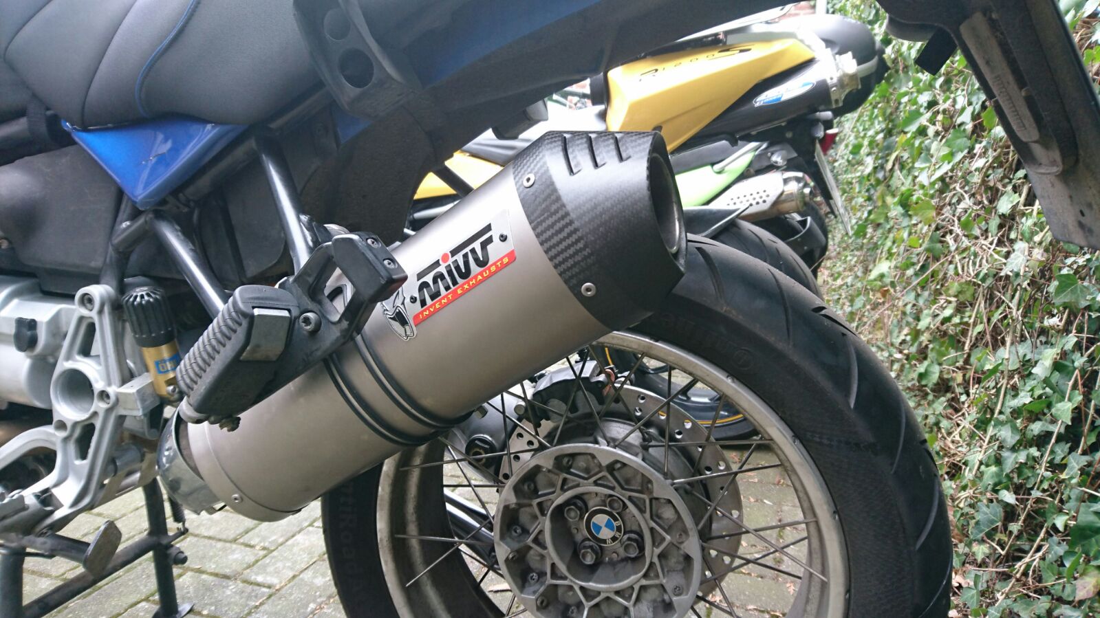

vorab sei erwähnt dass ich die Suche selbstverständlich bemüht habe, aber speziell zu meiner Frage gab es leider nix.
An meiner R 1150 GS (Erstzulassung 24.07.2002) befindet sich nun ein Y-Rohr und ein MIVV Sport Oval Slip On.
Losgelöst von der Tatsache dass da noch ein DB-Eater rein muss (wer sowas hat, gern melden per PM) Stellt sich mir die Frage ob ich das eingetragen bekomme.
Ich meine mich zu erinnern, dass es Eintragungen von Y-Rohren bis Bj 2002 (mit Remus oder Zach) hier im Forum gibt.
Hat vielleicht einer der Herren sowas eingetragen und würde mir (falls der TÜV sowas braucht) eine Kop der Eintragung zur Verfügung stellen?
Oder kennt jemand eine TÜV(oder andere Stelle) die meine Kombi eintragen würde?
Bild der Sache :MIVV1.JPG

Die Suche muss eher lauten " Kat austragen" - das mit Kat und Y-Rohr ist schon oft behandelt worden.
gerd_
gerd_
17.04.2004
19.218
Hi
Das Y-Rohr wird nur in Verbindung mit einem dazugehörigen Endtopf als Einheit eingetragen (also Remusrohr +Remustopf).
Auch Deine Kombi trägt Dir jede TÜV-Hauptstelle ein (in Bayern, keine Ahnung wer in NRW Eintragungen machen darf). Vorausgesetzt sie besteht die Lärmimmissionsmessung der Einzelabnahme.
