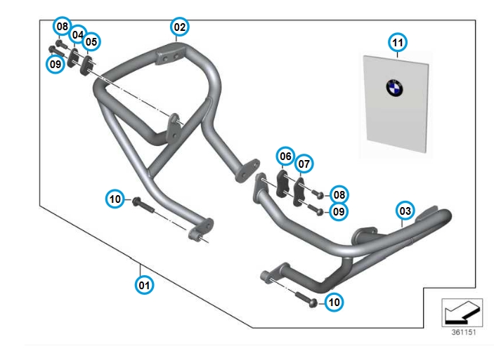

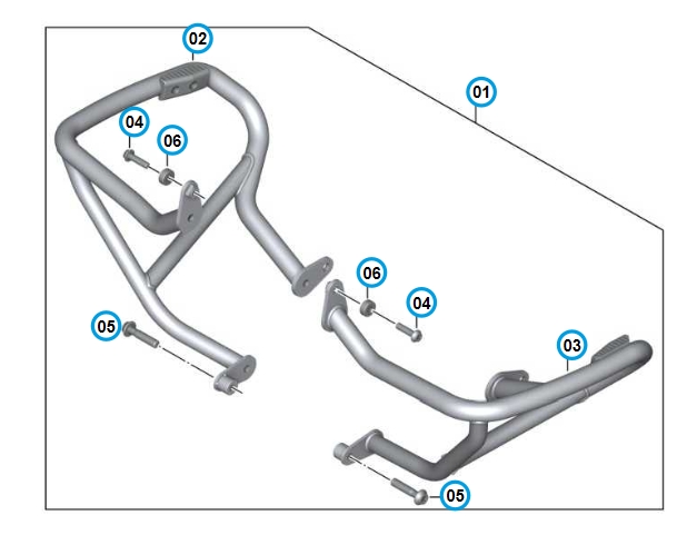

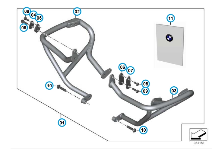

ich habe heute meine (gebrauchten) Sturzbügel bekommen. Nachdem ich hier im Forum erfahren habe, dass wohl auch die etwas älteren Bügel (2015) mit Einschränkungen an die aktuellen Modelle (Rallye 2017) passen, habe ich mir diese also gekauft. Jetzt habe ich auch über das Forum Links zu Montageanleitungen bekommen, allerdings scheint es auch hier unterschiedliche Ausführungen zu geben. Die einen verwenden um oberen Anschraubpunkt Verstärkungsbleche, die anderen scheinbar nicht. buegel2.PNGbuegel1.jpg
Bei meiner Lieferung sind diese Bleche nicht dabei, die Bügel sehen aber aus wie die auf dem 2. Bild. Bin etwas verunsichert, ob ich diese nun an mein Mopped bekomme od. nicht. Bin kein Schrauber, daher möchte ich nicht anfangen zu basteln.

Das zweite Bild, also mit den zusätzlichen Blechen, ist für Fahrzeuge produziert bis 18.06.2013, das erste Bild für Fahrzeuge produziert ab 19.06.2013.
Auf Deinen Bildern ist die Ausführung in den Ecken verschieden, dass muss aber nicht heißen.
Es gibt auch andere Bilder.

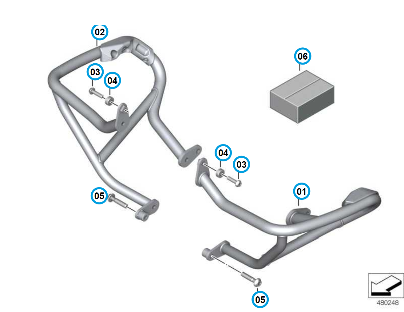

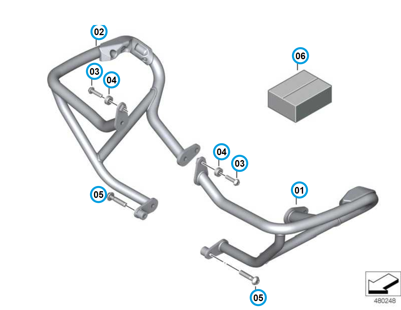

Hallo Peti, mein Sturzbügel und die Teile die ich dazu bekommen habe sehen genau so aus wie auf deinem Bild. Also die Schrauben und auch das Gummi in der jeweiligen Ecke. Sollte also hoffentlich passen. DANKE!!!!
