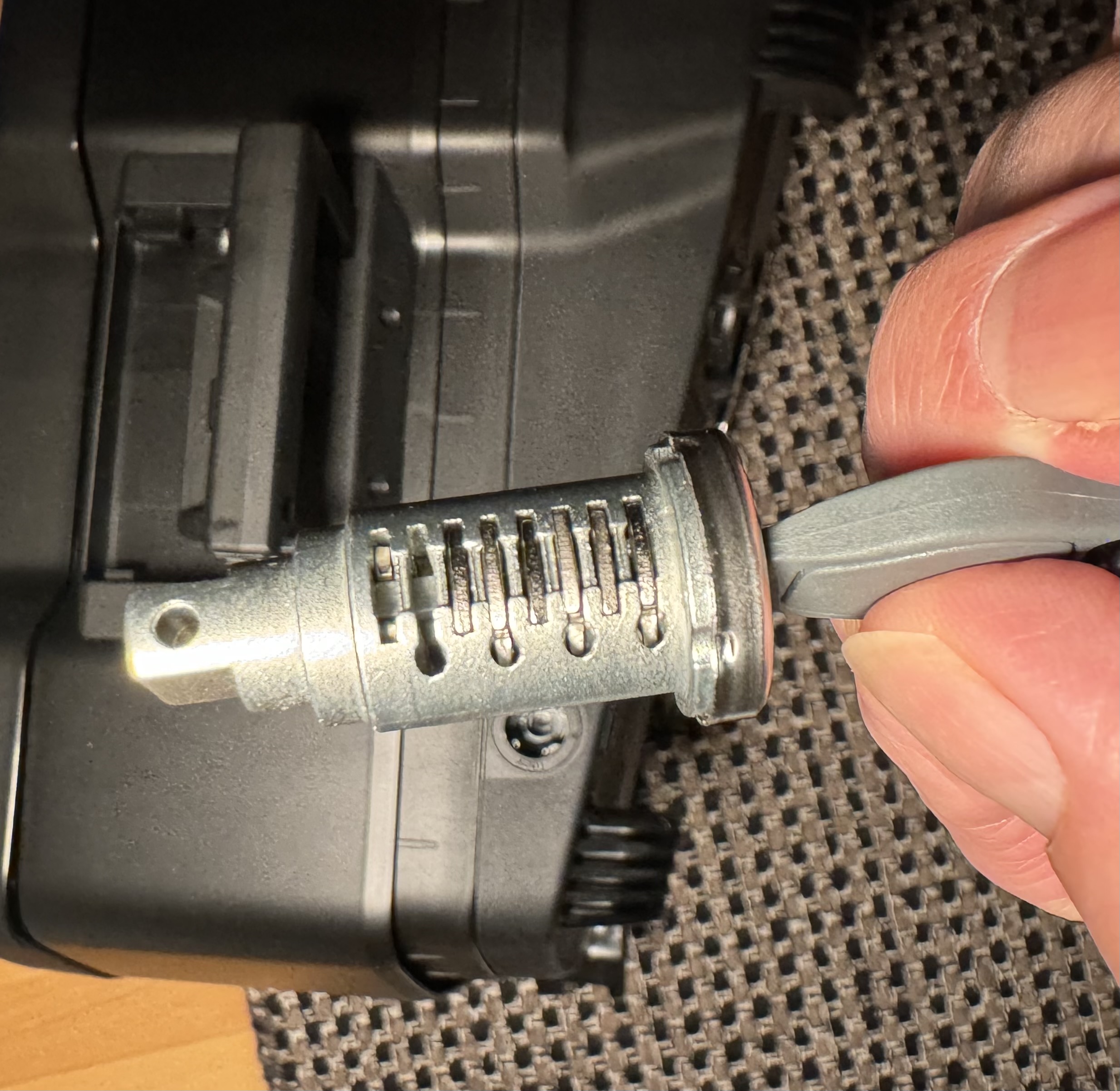

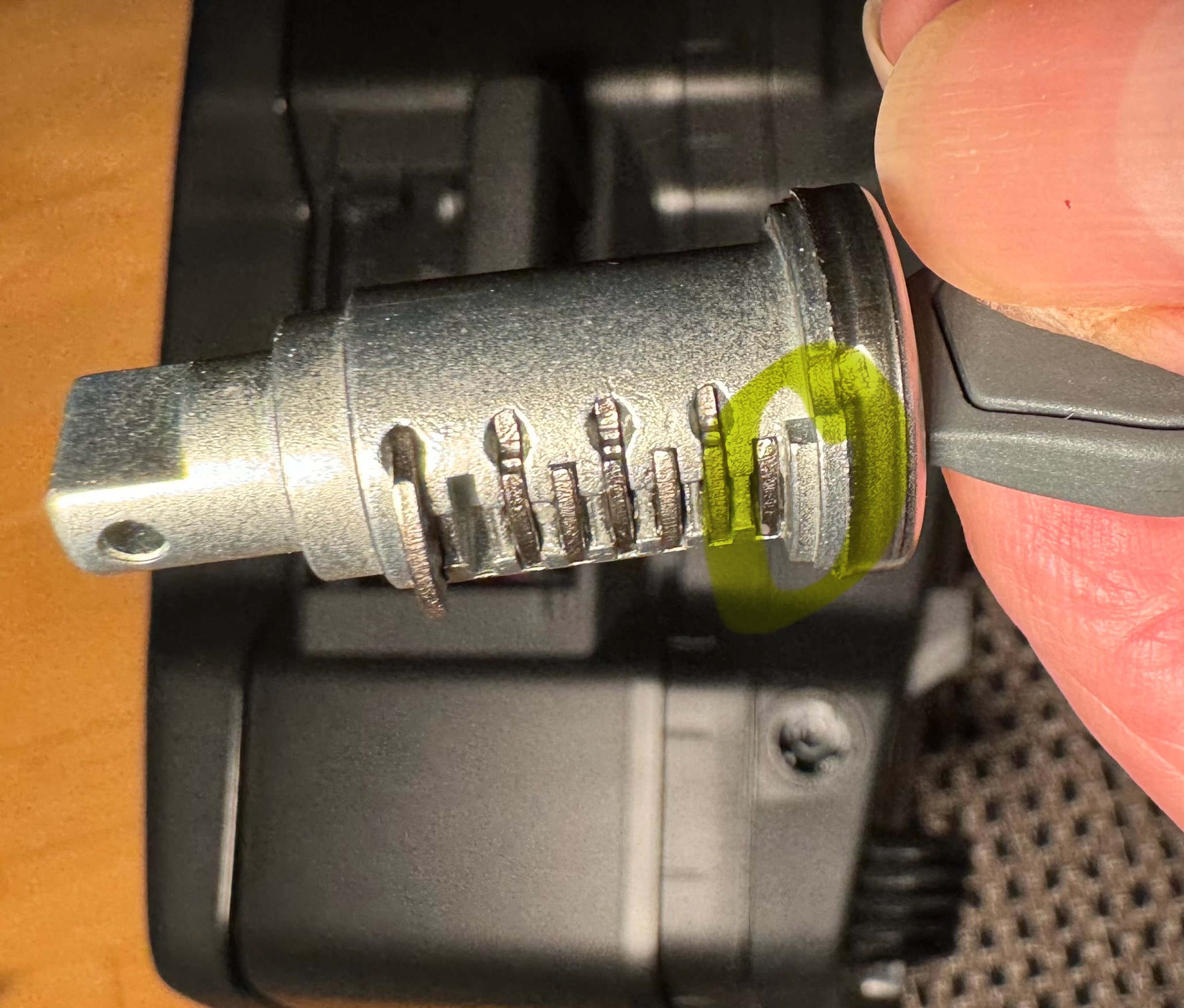

Hallo Experten, ich bin GS-Neuling und habe eine Frage zur Montage der Vario-Koffer. ich habe den ersten Schlüssel kodiert und bin unsicher wie herum das Schloss nun eingebaut gehört. Das Schloss hat an der Seite auf der die Sperrplatte herausschaut eine Erhebung. (Siehe Markierung auf Foto). Wie herum gehört das Schloss hinein. Habe Angst dass ich das falsch montierte und dann nicht mehr heraus bekomme.
Bin für einen Tipp dankbar.

Ich kenne die Koffer der 1300GS zwar nicht aber gibt es bei den Koffern nicht auch so eine kleine Aussparung ? ( siehe 5:20 )

Ich hab‘s gelöst: habe das Schloss ohne die Sperrplatte montiert ( war prompt, von 2 Möglichkeiten die falsche), habe gedreht, getestet, markiert und dann mit Sperrplatte montiert. Alles gut.

Da ich heute auch meine Schlösser codiert habe kann ich die Lösung sagen:
Die Erhebung muss bei angebauten Koffern Richtung Motorrad zeigen.

Ich habe jetzt meine Koffer auch mit Schlössern versehen.
Und ich bin im Gegensatz zu dir 98% sicher, dass es genau andersrum ist :-)
Meiner Meinung nach muss die Erhebung vom Motorrad weg zeigen. Das ergibt auch Sinn, wenn man in die "Schloss-Aufnahme" des Koffers reinschaut. Dort gibt es auf der motorradfernen Seite eine kleine Aussparung.
Aber vielleicht kann das jemand anders definitiv klären
Ja, genau! 😊 Wenn der Schlüssel in der “12 Uhr”-Position steckt, zeigt das Sperrplättchen mit der Erhebung zu dir, also vom Motorrad weg.
Man sieht es schön in dem Beitrag. Siehe Link: HIER
Das Sperrplättchen muss man ja hineindrücken können, damit man den Schlosszylinder nach oben herausziehen kann.

nachdem ich nun einen Variokoffersatz für die 1300er gekauft habe und die Schließzylinder dank einer Videoanleitung relativ schnell kodiert habe (der Typ der die Anleitung bei BMW geschrieben hat sollte mit einem lebenslangen Berufsverbot belegt werden), stehe ich jetzt davor das Schloß einzusetzen.
Wenn ich es hier richtig gelesen habe muß das Sperrplättchen vom Motorrad weg zeigen. Wenn das Schloß in dieser Stellung drinnen ist, rastet das Plättchen dann gleich unten ein, oder muß das Schloss dann noch gedreht werden? Leider ist die Aussparung von oben auch mit Hilfe einer Taschenlampe nicht zu sehen.
Ich denke bei den Bildern, bei dem man das eingerastete Plättchen sieht wurden schon Teile demontiert, oder?
Ich hab mir gedacht, bevor ich das Schloß einfach reinschiebe und sich dann evtl. der Schlüssel nicht mehr abziehen lässt oder es sich ähnliche Probleme ergeben frag ich einfach mal hier nach.

Ich gebe mir mal selbst die Antwort:
Genau so geht es! Funktioniert!
