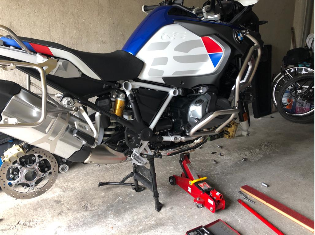

Ich nehme den Hauptständer und einen Kernstabi Frontheber für die Gabelfüße.
Das reicht für die Arbeiten die ich machen will.

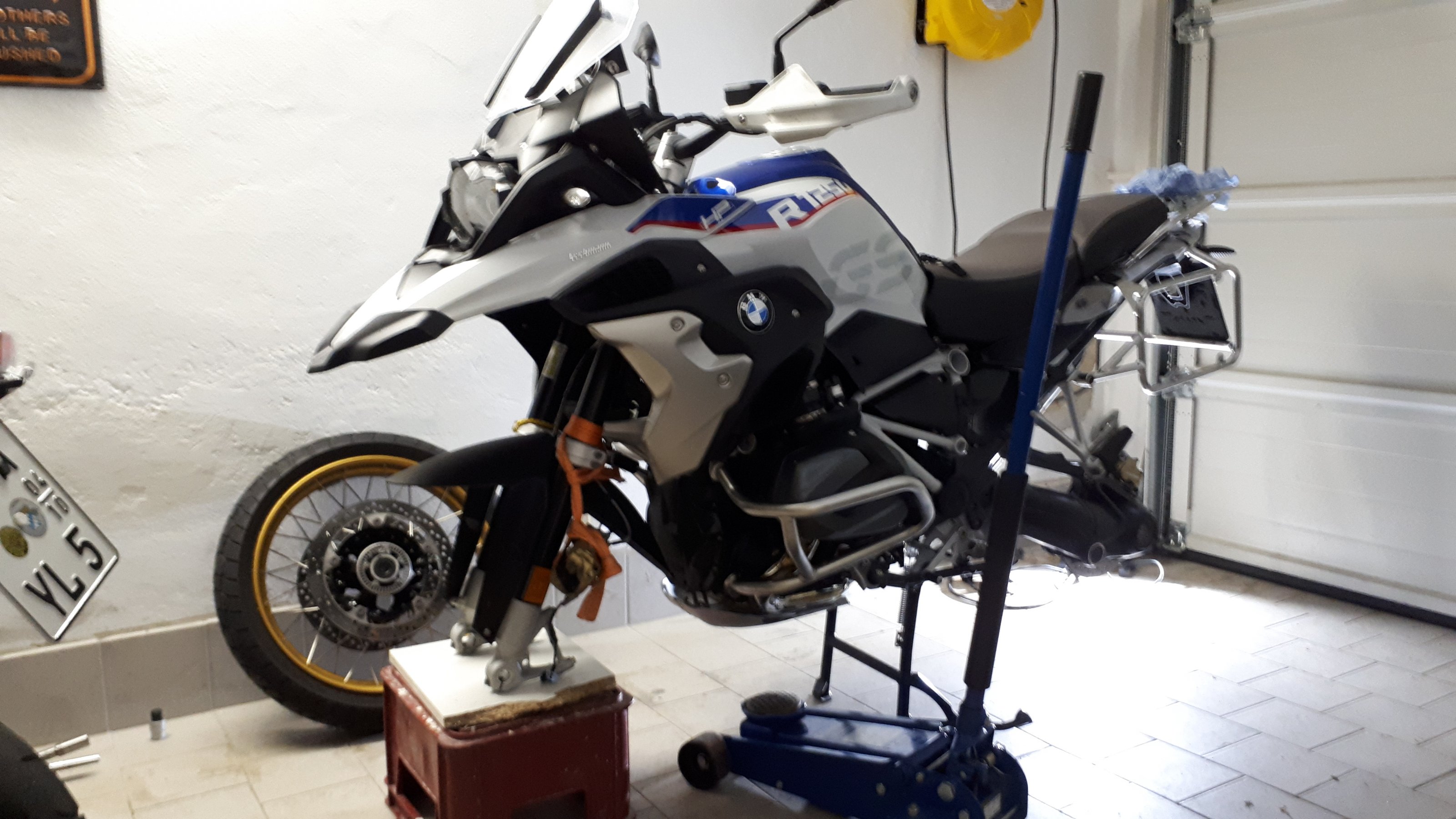

Ich habe einen Scherenheber von Rothewald für unter den Motorschutz und den Hauptständer. Reicht mir auch...

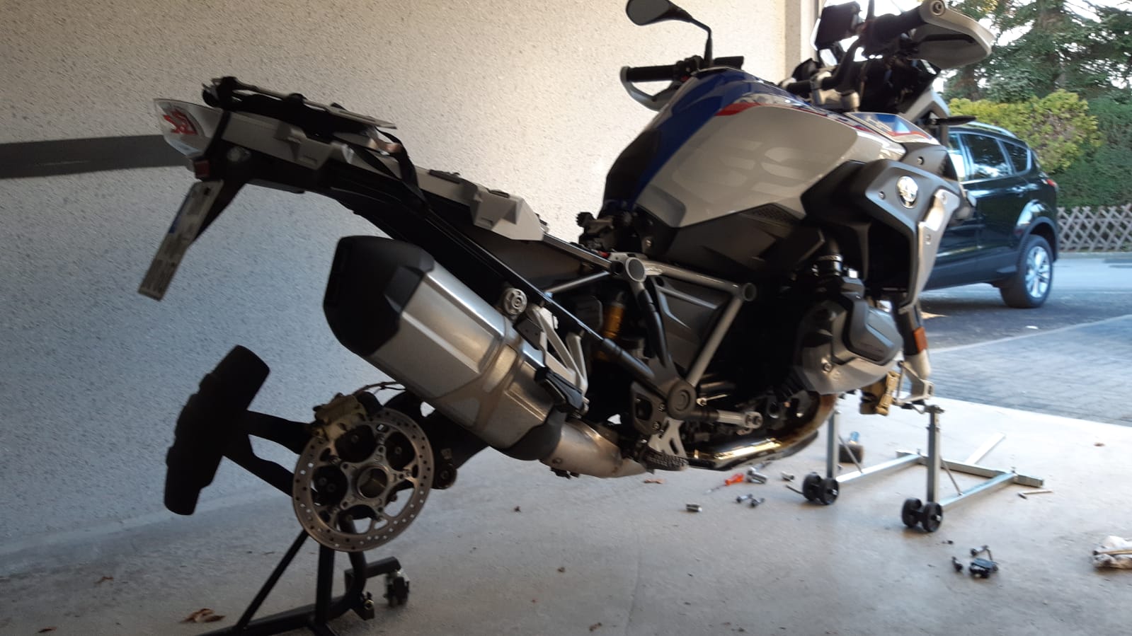

So sieht der Radwechsel bei mir aus. Beide Ständer (Fa.Becker) stammen noch von meiner K13R und passen auch an die GS.
Den Heber an der steckenden Frontachse habe ich lediglich zur Sicherheit untergestellt.

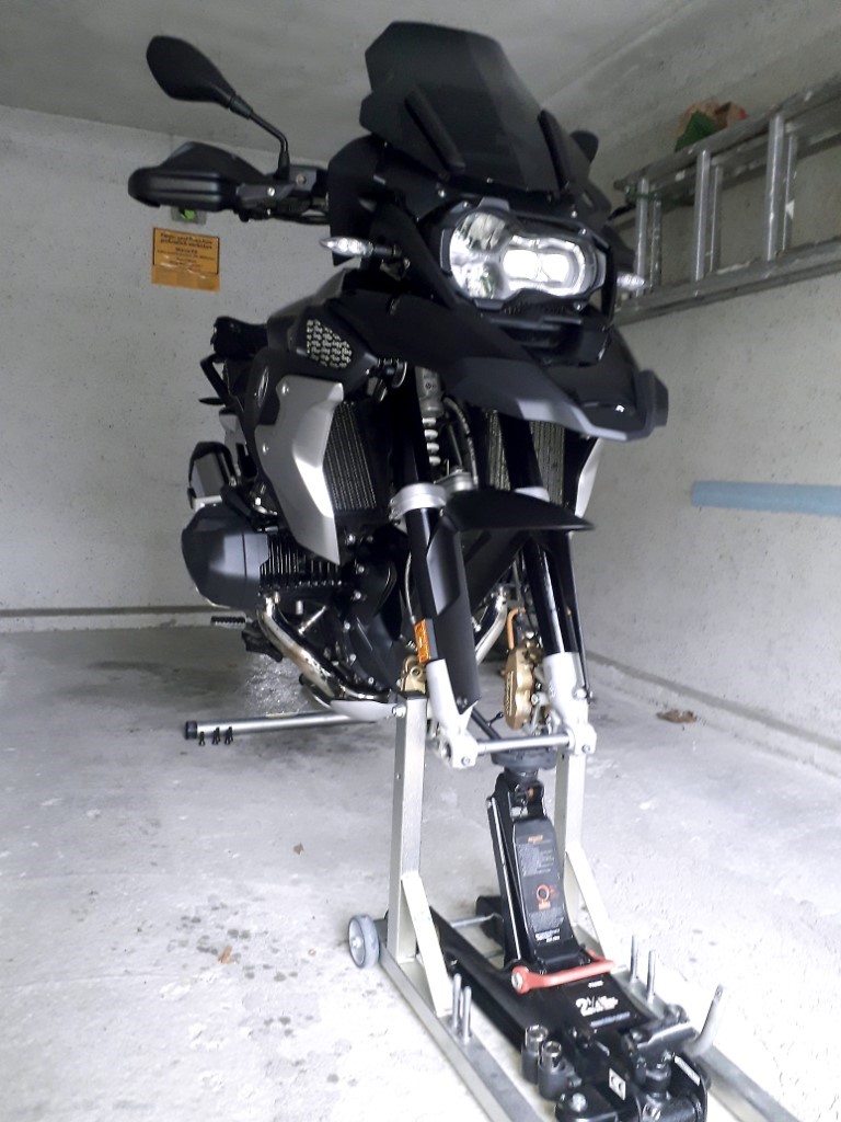

Ich habe das mit den 2 Kernstabi gelöst. den fürs Vorderrad einfach gekürzt und einen Stempel drunter passt.

Hä? Vorderrad gekürzt? Checke ich nicht. Sieht aber gut aus. Hast nen Link für mich?
Brauny
Brauny
28.03.2019
4.628
Er hat das Vierkantrohr am vorderen Teil nen Stück abgeschnitten, so das die beiden Teile näher zusammenkommen. Das vordere sitzt sonst unter dem Vorderrad.

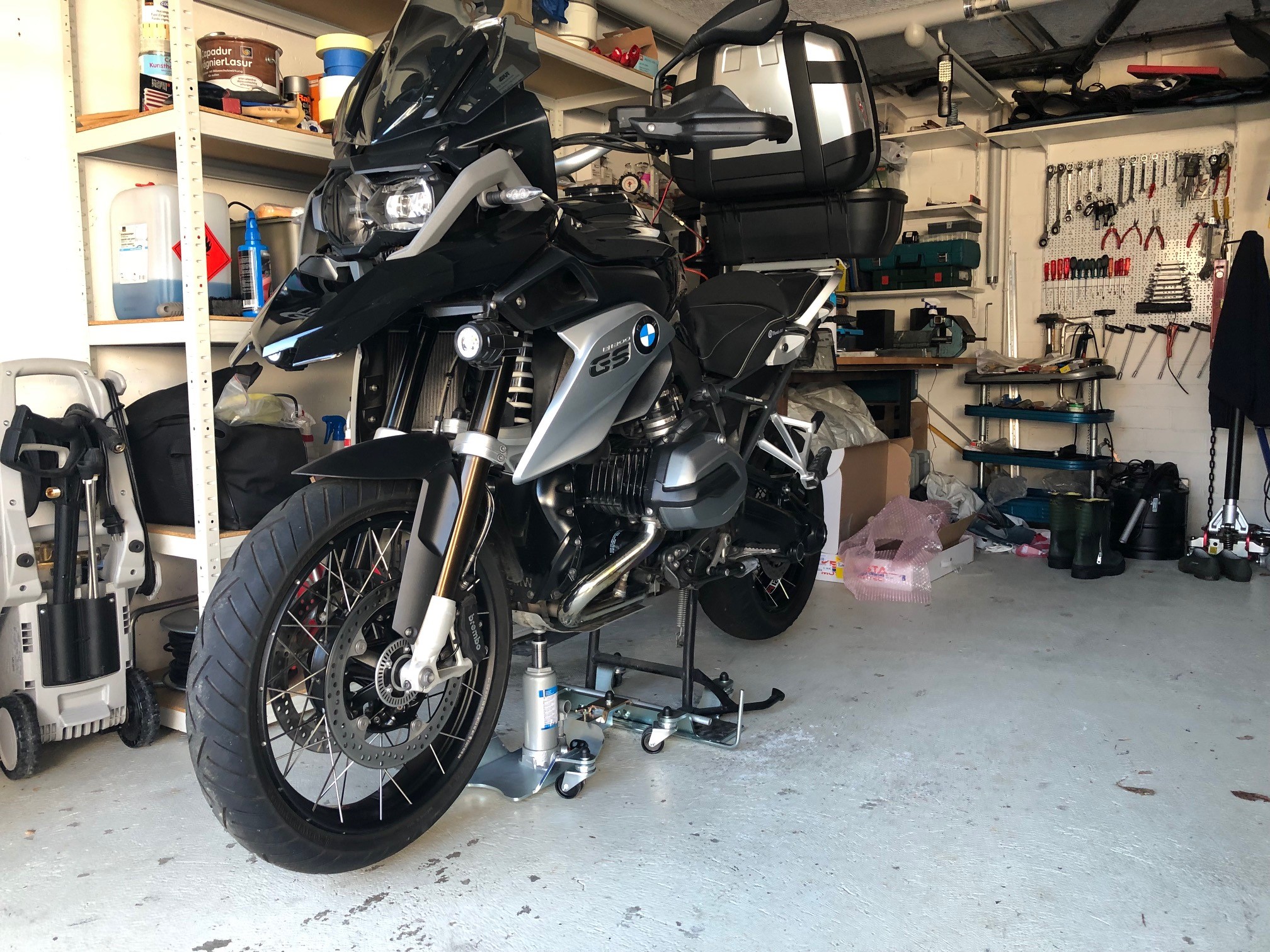

Noch ne Variante, wenn man keinen Hauptständer hat für ca.150€:
