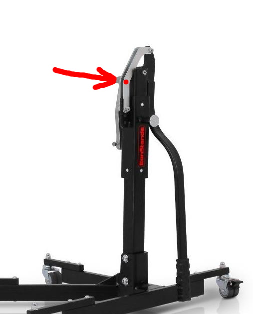

Ich nutze den ConStands Power-Evo der Fa. Motea.
Bei dem stoßen, wenn die gekröpften Facheisen nicht am obersten der 4 Bohrungen am Ständer befesteigt wurden, die Knickstelle an Zylinderkopf an.
Dieses Problem müsste beim ConStands Power-Classic nicht bestehen, da hier der Hebemechanismus ein anderer ist.

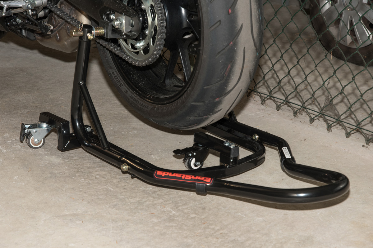

Habe mir auch gerade von Motea einen Con Stands zugelegt; allerdings nicht für meine BMW ;)

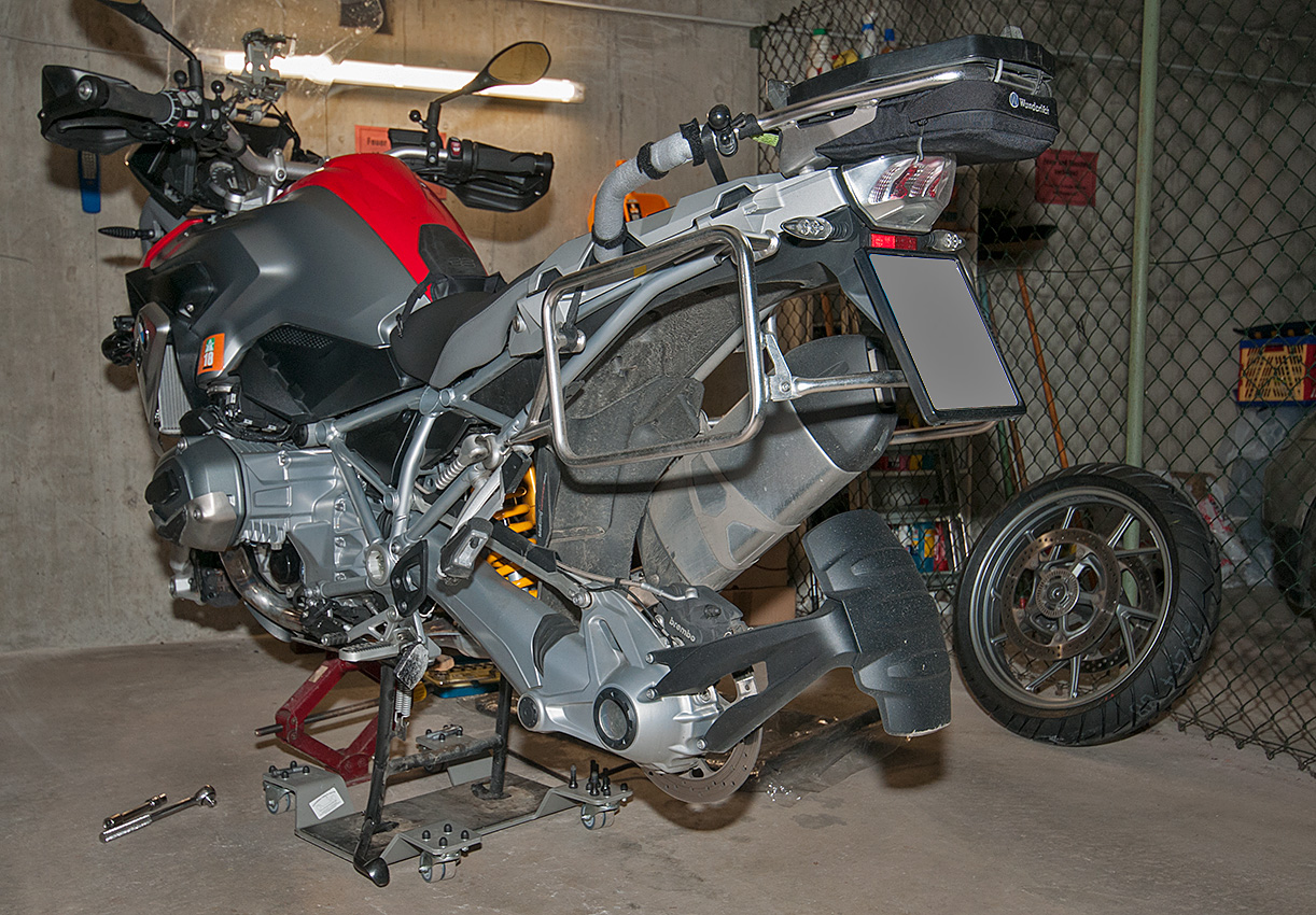

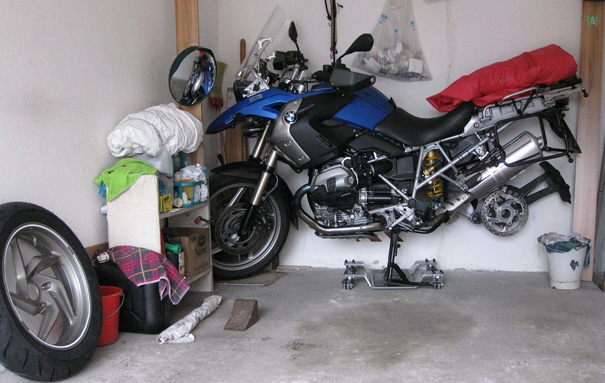

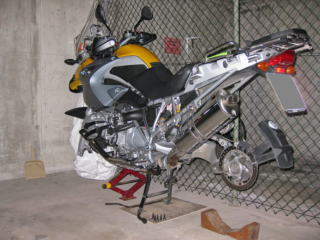

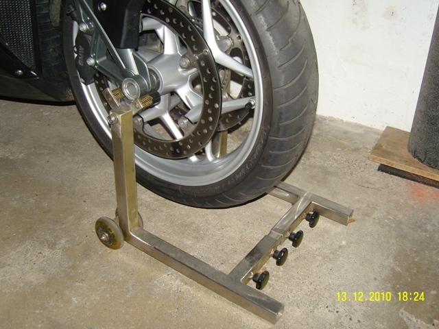

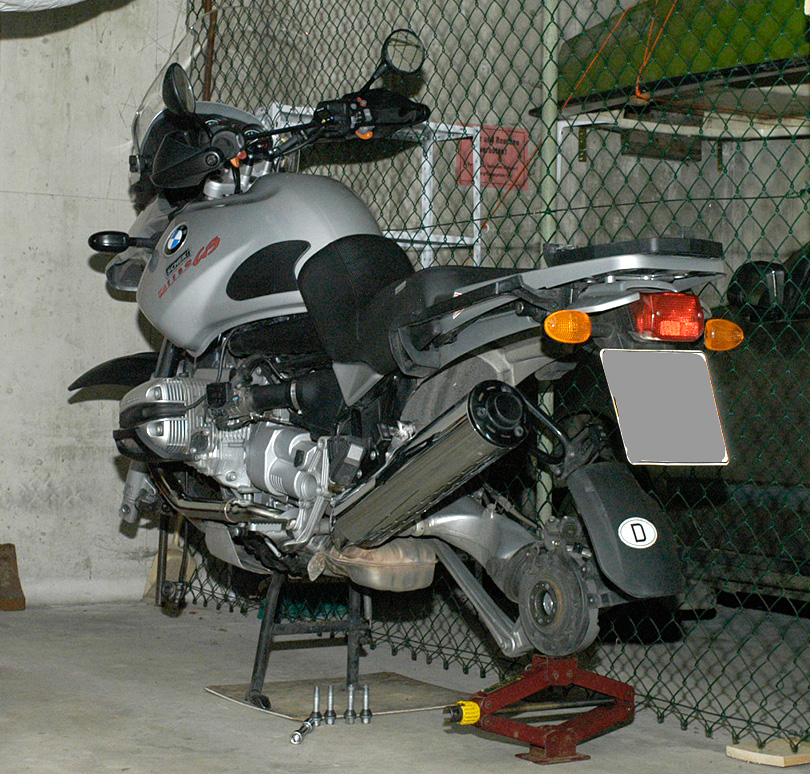

Hier der Radwechsel meiner GSen seit 2005 und unfallfreier Radwechsel bis heute:
05-Radwechsel.jpg 10-Radwechsel.jpg 13-Radwechsel.jpg 17-Reifenwechsel-2.jpg
Den Rollwagen verwende ich übrigens, um den Vorderbau dann tiefer absenken zu können. Das spart den Ausbau des Endschalldämpfers.

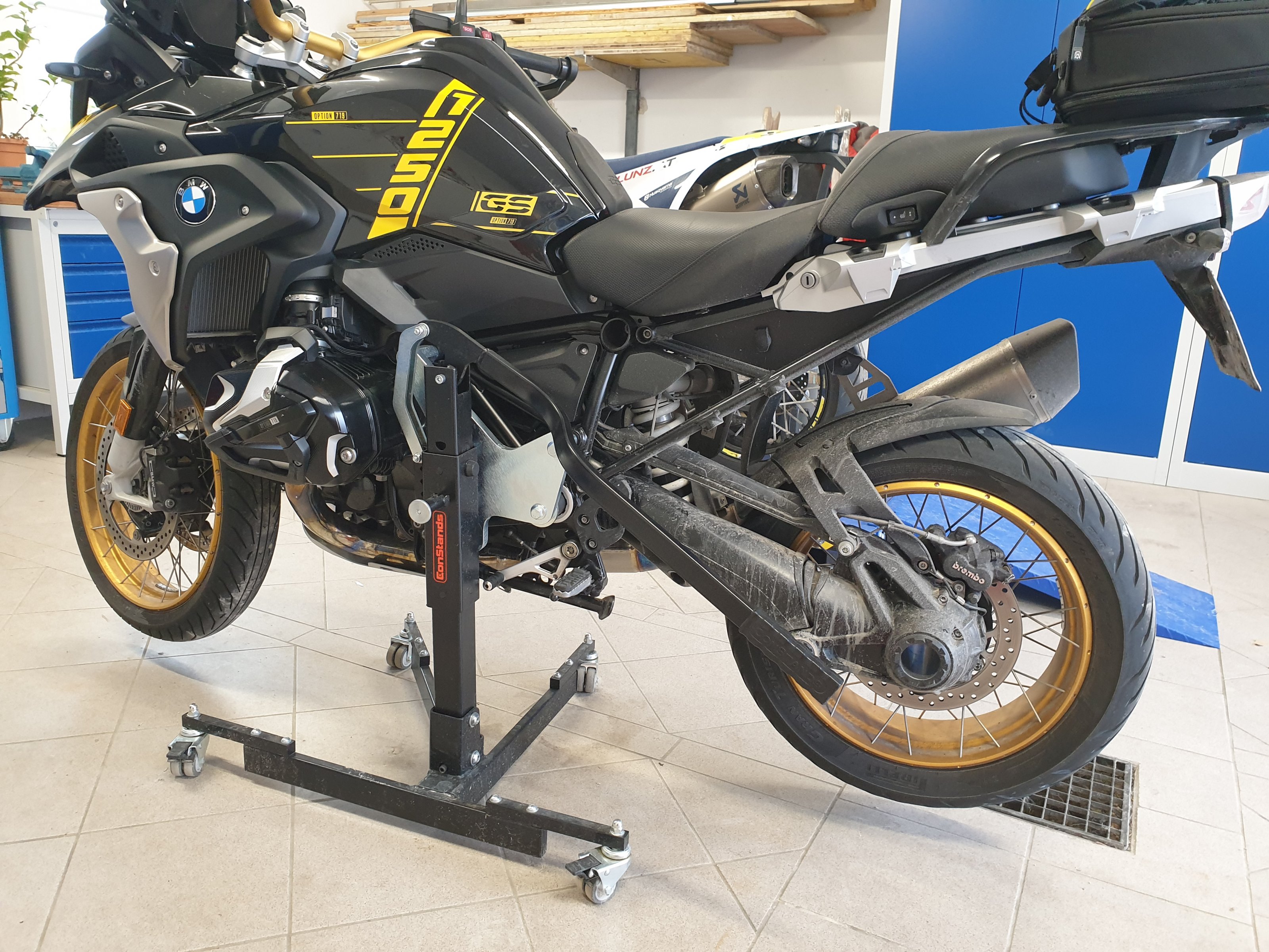

Ich hab eine Hebebühne und zusätzlich stehen meine Motorräder auf den Constands Ständern.
Zu den Constands gibts eigentlich nur zu sagen, es gibt nichts besseres. Rangieren auf engsten Raum, genug Platz für Servicearbeiten, und wenn eine Reinigung ansteht, dann gibts auch nichts besseres. Natürlich meine Meinung.
Die Motorräder stehen bombenfest, und somit sicher. Überwintern dürfen meine Motorräder natürlich nur auf den Constands.

der Auspuff ist Top guter Sound aber sicher nicht zu laut bei den Constands ist alles selbsterklärend und ich meine extrem massiv ausgeführt natürlich hängt meine husky erst seit 3 jahren an solchen und die bmw erst dieses jahr somit muss ich natürlich einen Langzeittest ausschließen. ps ich habe an keinem meiner Motorräder einen Hauptständer oben,für mich nur Ballast.

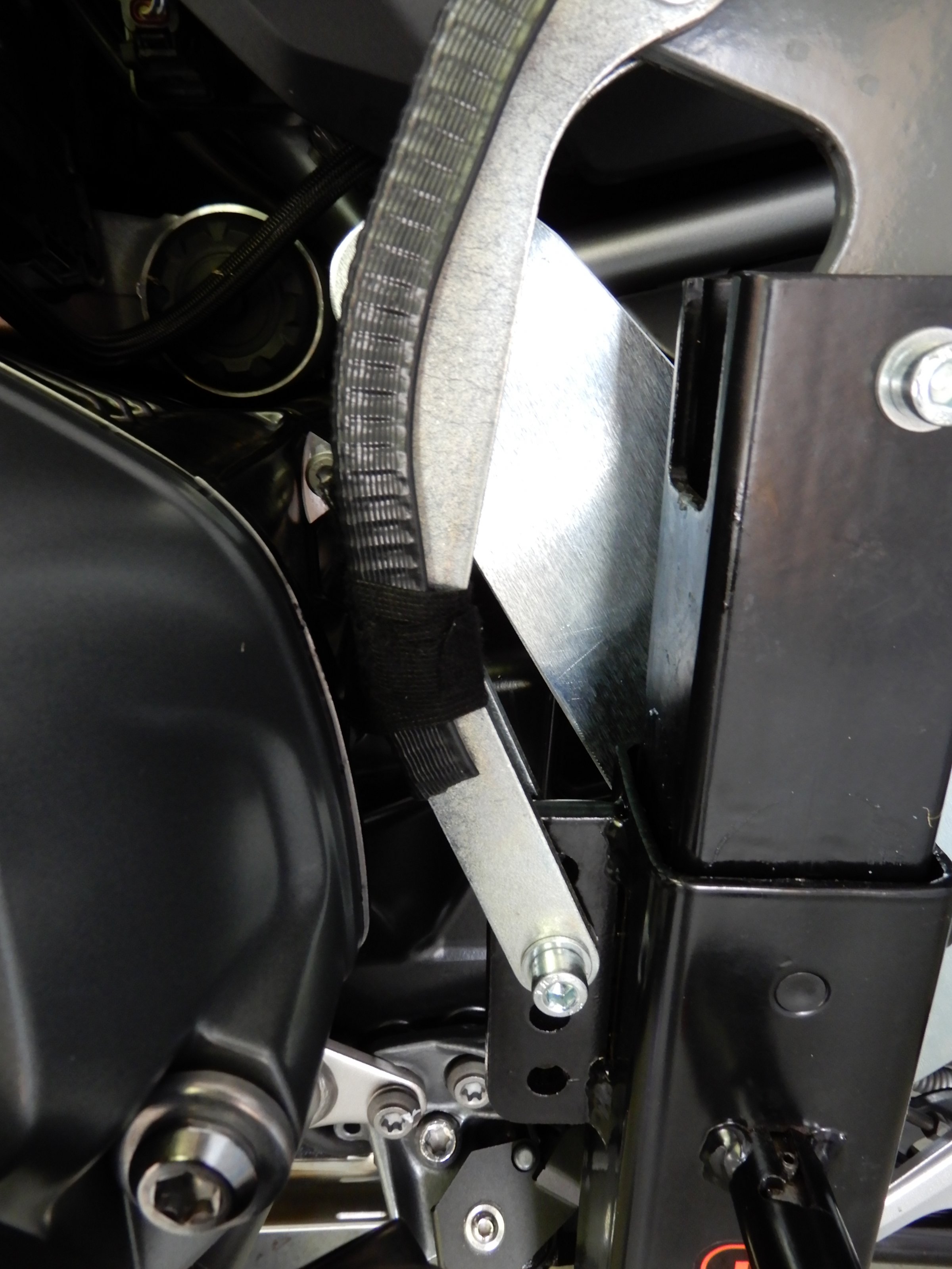

Ich stimme mit einer aus meiner Sicht wesentlichen Anmerkung zu:
Ich rate dringend, bei der Verwendung des Power Evo (wie auf dem Bild zu sehen), die beiden silberfarbenen Verbindungsbügel (Hebel zu Hebeeinrichtung) mit Schutzmaterial zu versehen, da es sonst sehr leicht zu Kratzerbildung am linken Zylinder kommen kann. Es sind beim Anbringen des Montageständers und dem Hebevorgang nur wenige Millimeter Platz zwischen den Bügeln und der äußeren Zylinderbeschichtung.
Ich habe die beiden silbrig glänzenden Metallbügel mit Textilklebeband umwickelt und so die Kratzerbildung minimiert oder verhindert.
Nur eine gut gemeinte Empfehlung.
Ansonsten möchte ich den Zentralständer nicht mehr missen.

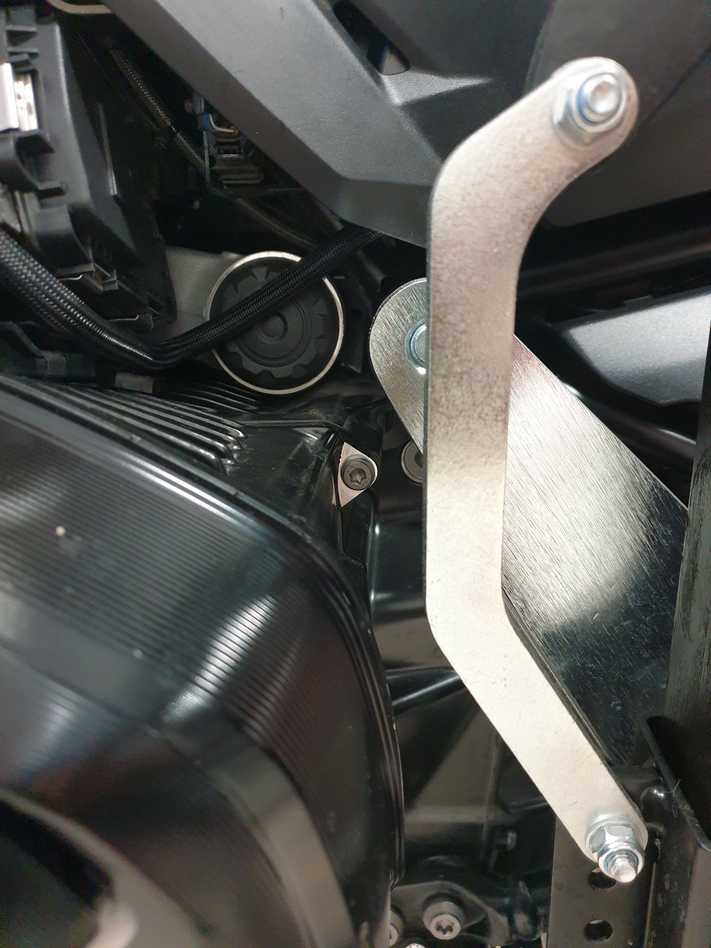

das Foto hab ich gemacht mit der Position die am nähesten am Zylinder ist beim Hebevorgang....etwa 2cm sind noch Platz!!

Ok,
ich werde bei nächster Gelegenheit ein Foto von meinem Heber machen und dann können wir vergleichen. Vielleicht hat Motea ja inzwischen etwas geändert. Wie alt ist Dein Zentralständer?
Gast-32830
Ok,

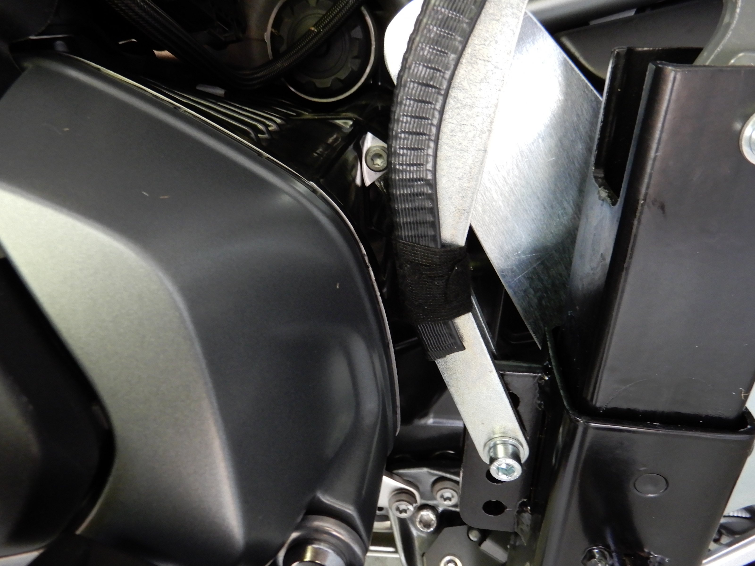

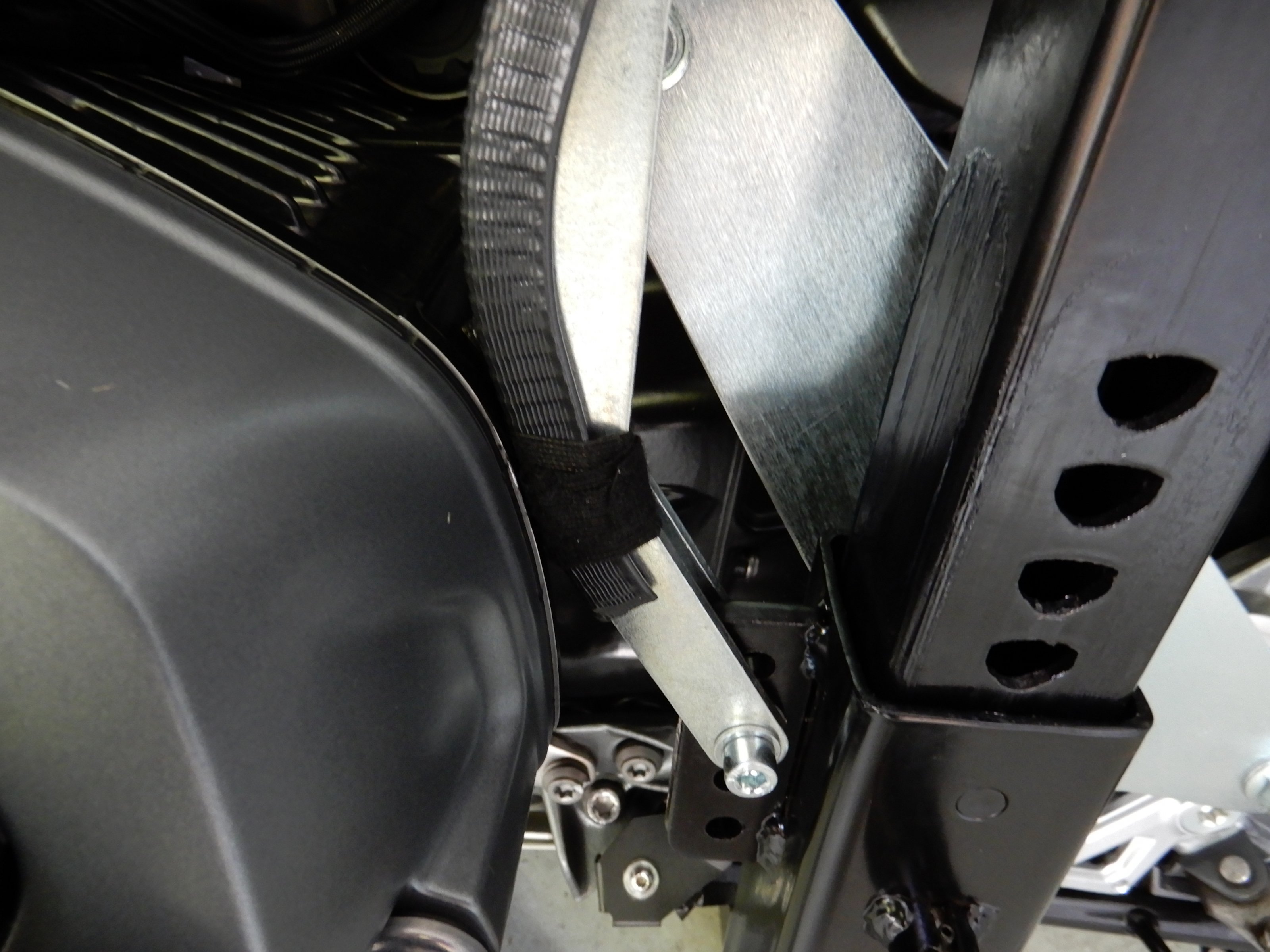

Ich hab jetzt den Unterschied gesehen.
Du hast die Verbindungsbügel in die oberste Position der senkrechten Hubmechanik geschraubt. Dadurch ergibt sich ein größerer Abstand zwischen Verbindungsbügel und Zylinder.
Hab es bei mir auch gerades schon geändert - Problem minimiert/gelöst.
Wieder ein Stück schlauer geworden.
Die Bilder zeigen die Situation vor der Änderung.
