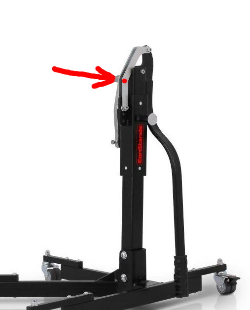

.....aber mit der Lösung des Verhindern von Kratzern habe ich auch bei mir so umgesetzt.
Das hat aber den Nachteil, dass man die Maschine nicht soweit hochheben kann, wie eigentlich möglich.
Eine Lösung dieses Problem hat aber die Fa. Motea leider nicht parat........

Ich hatte vorher den Power Classic in Benutzung. Da gibt es das Kratzerproblem nicht, aber dafür hängt dann das Motorrad von hinten betrachtet nach rechts. Dies kann man nicht verändern.
Ich hatte dies bei Motea bemängelt und dann als Ersatzlösung den Power Evo bekommen.
Da kann man die Schrägstellung verändern, handelt sich dafür aber die Gefahr der Kratzerbildung am Zylinder ein.

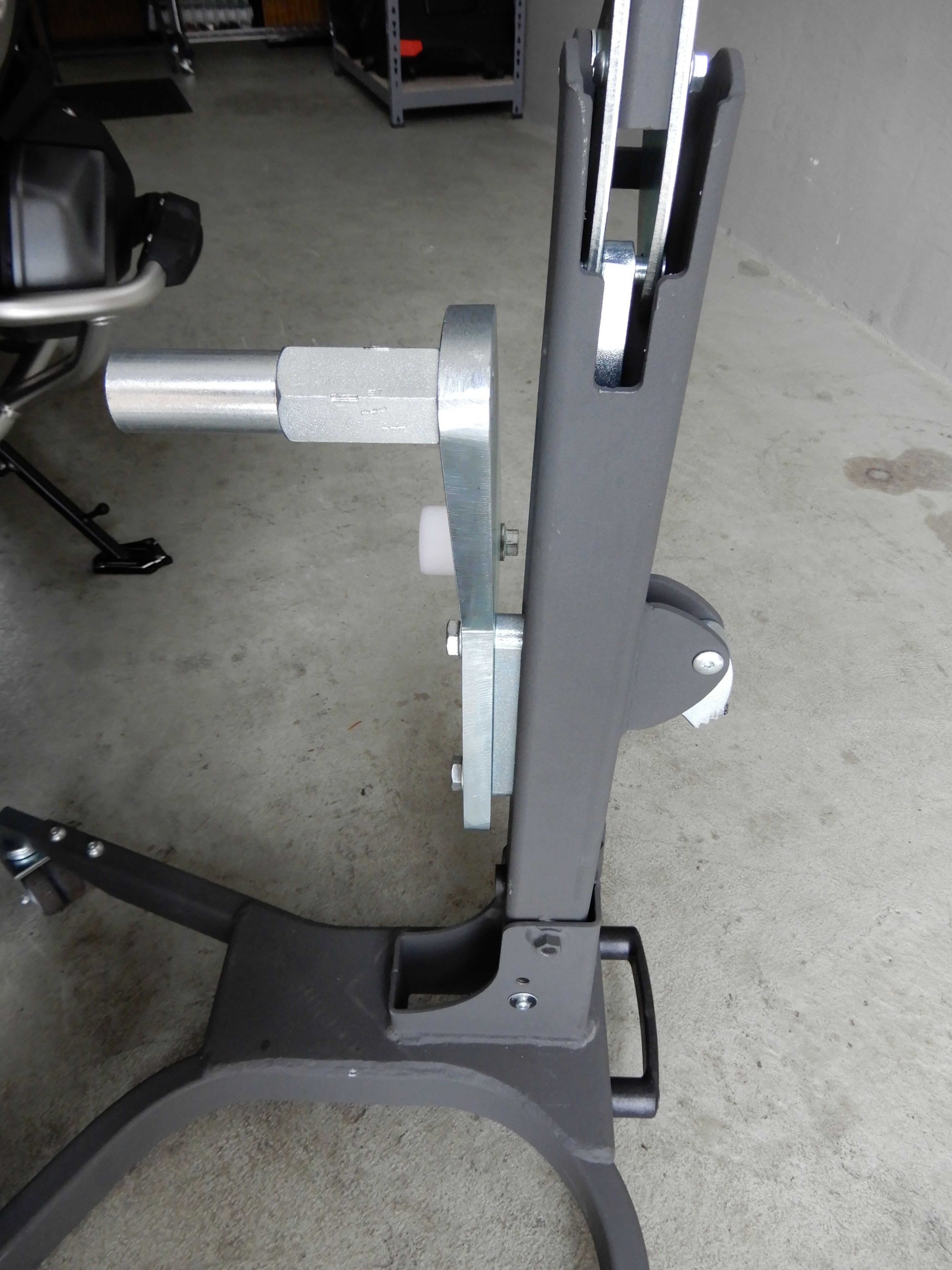

Ich nutze den ConStands Power-Evo der Fa. Motea.
Bei dem stoßen, wenn die gekröpften Facheisen nicht am obersten der 4 Bohrungen am Ständer befestigt wurden, die Knickstelle an Zylinderkopf an.
Dieses Problem müsste beim ConStands Power-Classic nicht bestehen, da hier der Hebemechanismus ein anderer ist.
Korrekt!
Habe jetzt die Flacheisen auch in der obersten Position, da passt das dann.

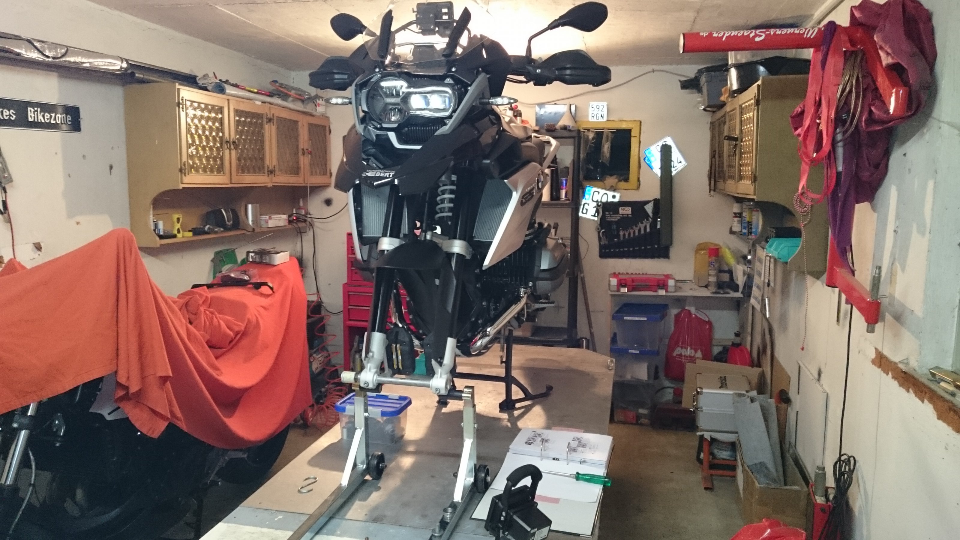

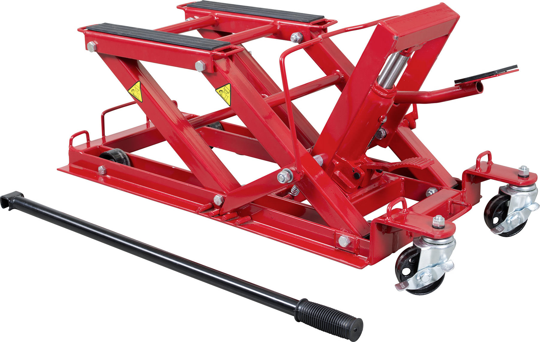

Ich habe den Rothewald Heber
und möchte gleichzeitig beide Räder abschrauben.
Damit sie gleichmässig, ausgewogen steht, ist eine Strebe des Hebers direkt auf Höhe unter den Fussrasten und die andere unterm Alu Motorschutz. So steht sie gut, aber mir ist nicht ganz klar, ob vorne nicht der Motorschutz auf die Krümmer drückt? Ist die Fläche vom Motorschutz geeignet, dass das Gewicht vom Motorrad drauf kommt?

Ich habe momentan nur den Rothewald und das funktioniert ja auch, aber der Alu Motorschutz ist halt nur ein sehr dünnes Material. Der Neugierde halber, du kannst ja erst vorne aufbocken, wenn das Rad raus ist. Stelle ich mir etwas kniffelig vor.

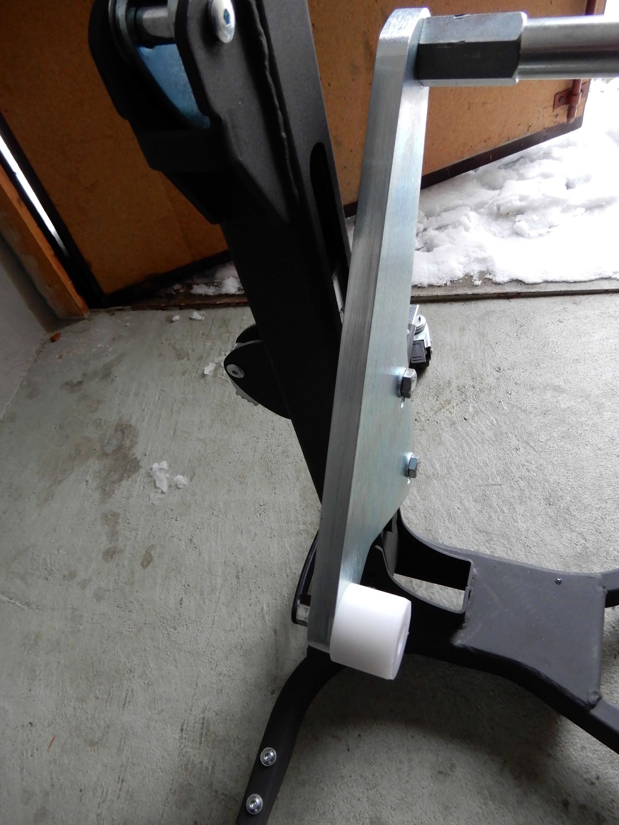

Bei dem stoßen, wenn die gekröpften Facheisen nicht am obersten der 4 Bohrungen am Ständer befesteigt wurden, die Knickstelle an Zylinderkopf an.

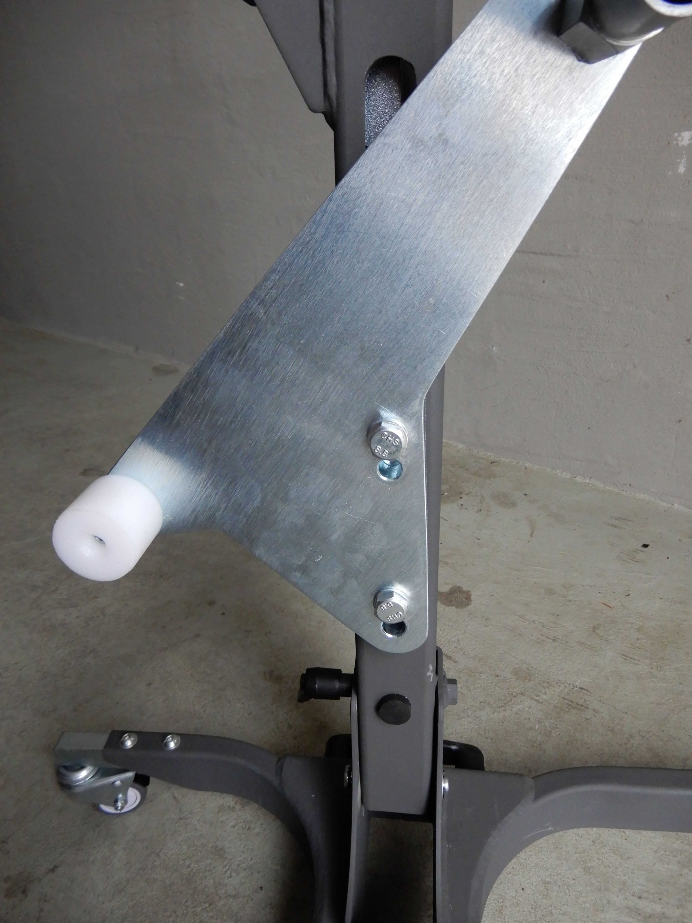

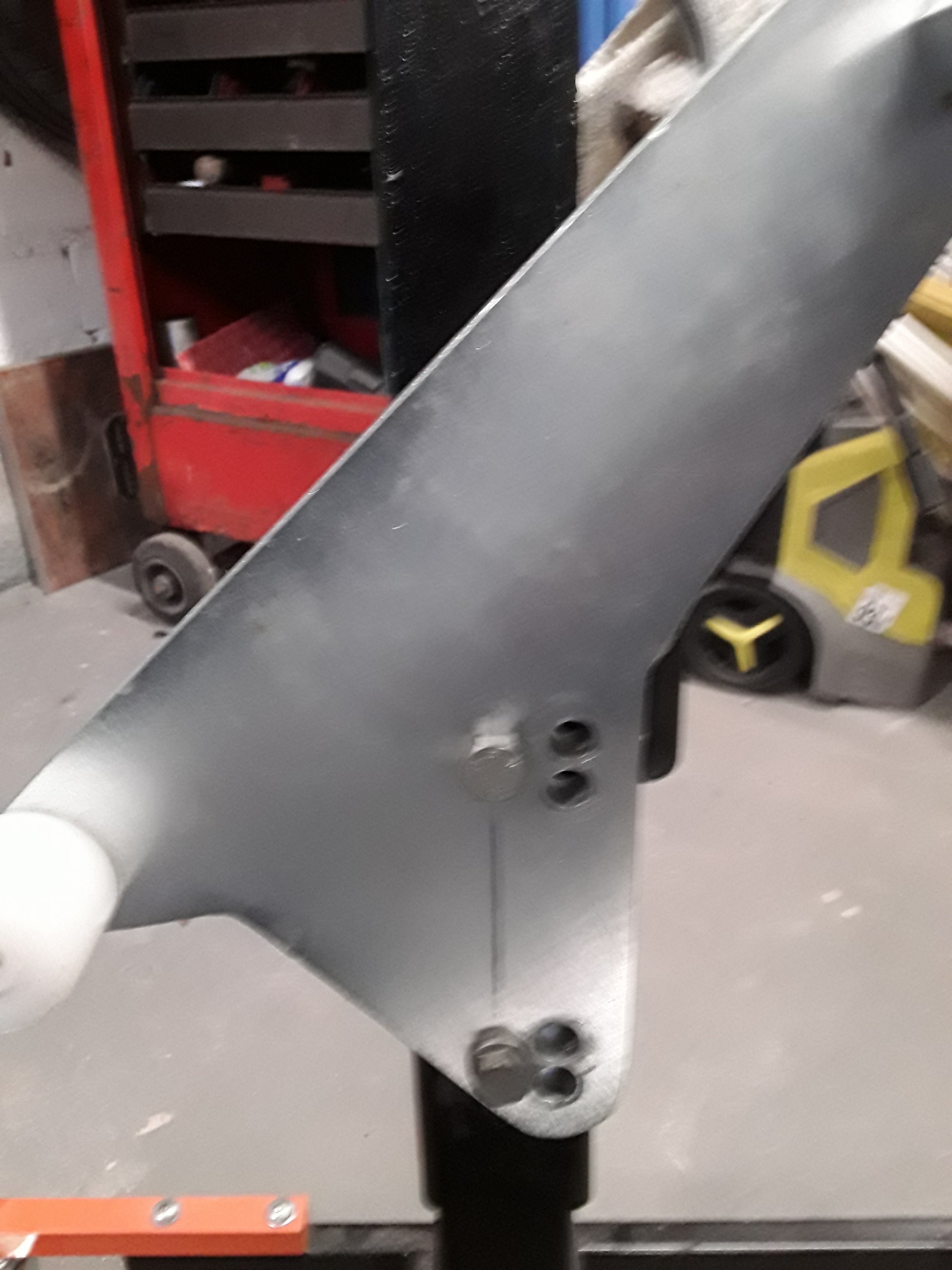

Hallo
Wenn du bei der Adapterplatte 2 neue Bohrungen rein machst dann passt es viel besser.
Hatte das gleiche Problem und jetzt ist alles super.
heizer1200
heizer1200
14.03.2016
872
Wuppertal
R1200GS LC Adventure 2017 R-1250-GS TB ADV 2024
Foto kann ich machen dauert aber da ich gerade nicht zum Moped komme .
Die neuen Bohrungen müssen jeweils zwischen die beiden vorhanden Bohrungen.
Von der Montageseite gesehen nach links mit einem Versatz von ca.10 bis 15 mm.
heizer1200
heizer1200
14.03.2016
872
Wuppertal

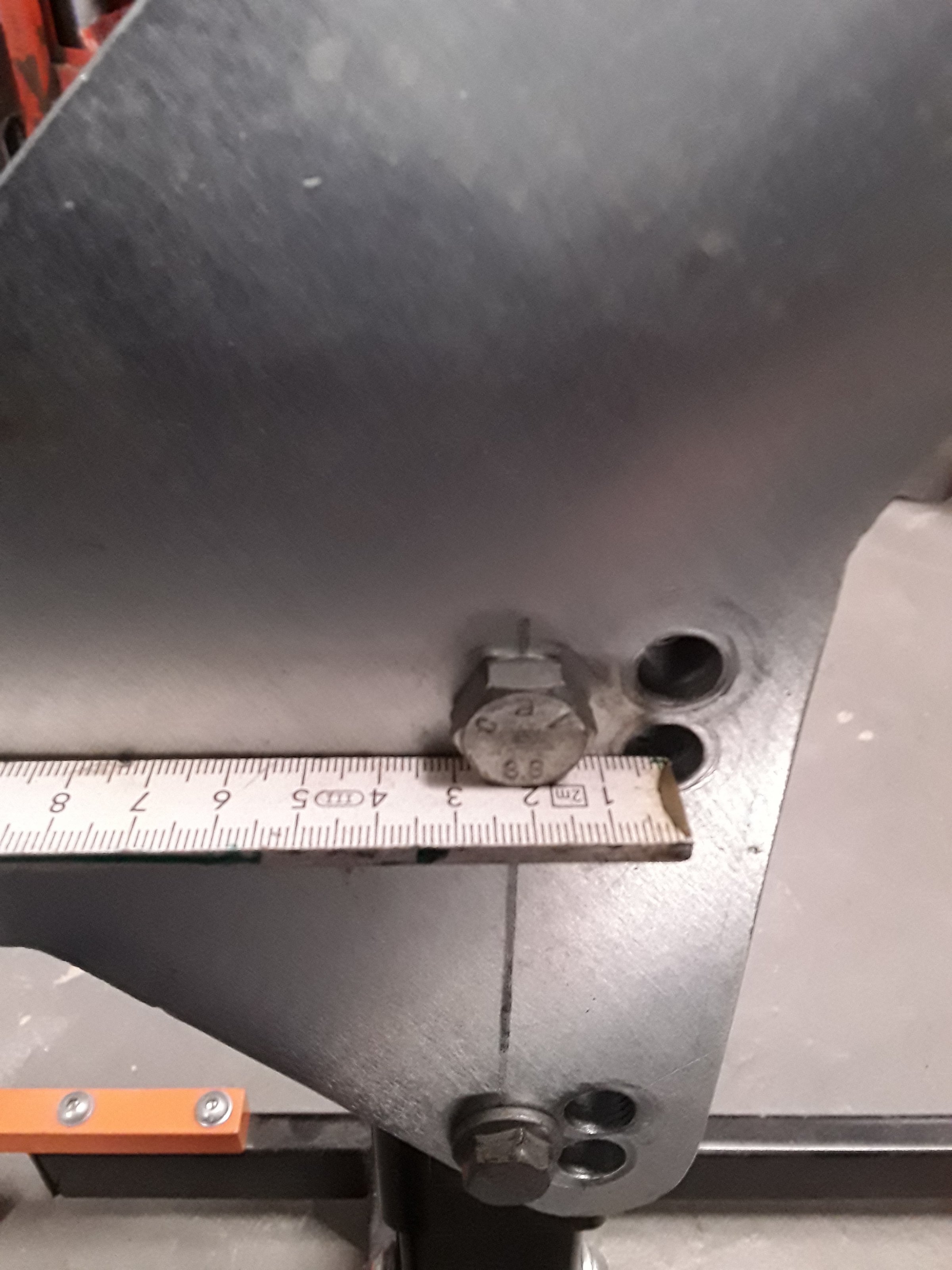

Hast Du da vielleicht ein Foto von der geänderten Adapterplatte?
framager
Anbei die Fotos von der veränderten Adapterplatte, nur wie bereits Geschrieben sollte der Abstand zur Bohrungsmitte max 15mm sein (bei mir sind es noch 22mm) damit es nicht zu eng wird mit dem Schalthebel.
Bei einem Kumpel haben wir die 15mm genommen und es passt perfekt.
Der weitere Vorteil ist zumindest bei der ADV das das einfädeln besser geht.

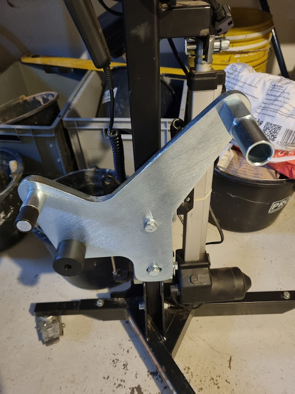

Da ich auch noch einen Hubständer wie den Motea habe (nur elektrisch nennt sich epower), habe ich mir bei Motea nur die Adapterplatte gekauft. War für R1250GS angegeben,
hier die Bezeichnung auf der Rechnung
137234 NS Adapter CS Power BMW R 1250 GS 19-21
bestehend aus je
245405 NS Adapter CS Power BMW R 1200 GS 13-18 EVO only
Dachte das ist die Beschreibung der K50, sollte also gehen
Heute gekommen und ausgepackt

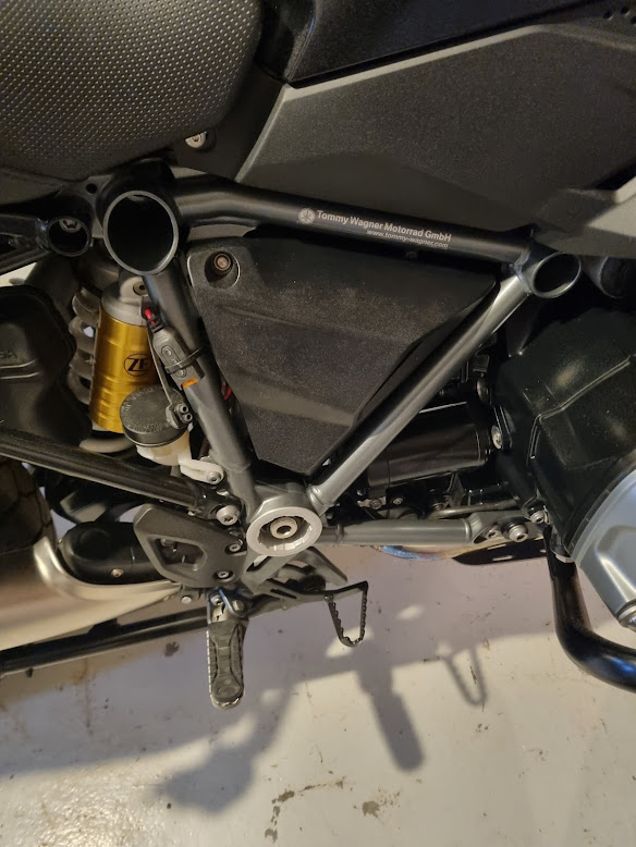

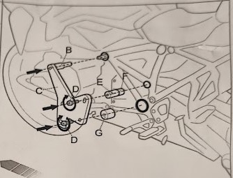

Das passt meiner Meinung nach überhaupt nicht. Auf der Skizze wird ein ganz anderer Rahmen gezeigt. Könnte das jemand der so einen Ständer hat mal vergleichen?
atgmax
atgmax
17.01.2013
3.739
Südpfalz
R1200/1250GS LC 13/15/16/18/20
Dem Bild nach musst du mit der Platte auf die linke Mopedseite. Du hast Rechts fotografiert. Wär ja schön wenn nur das der Fehler wär :rolleyes:
Gast-32830
Ich hab ein paar Fotos von meiner Motea-Adapterplatte, die ich verwende.
Das gesamte Motorrad (R1250GS) hängt auf der linken Seite (Fahrtrichtung links) nur an den beiden Punkten
  • Hülse im oberen Bereich
  • Kunststoffteil unten
Das funktioniert einwandfrei und ist stabil.
Der obere linke Fixpunkt auf Deinem Foto ist bei mir gar nicht vorhanden.
Im Beitrag #52 ist Deine Adapterplatte in Nutzung zu sehen. So sollte das funktionieren.

So kann man sich mal so richtig blamieren :wink: Aber wir sind ja hier unter uns:redface:
Ich war so fixiert auf diese Seite vom vorherigen Motorrad. Danke dass Ihr mir von der Leitung auf der ich gestanden bin runter geholfen habt. Ich habe sogar noch gedacht, ob das seitenverkehrt ist, aber auch dann würde es nicht passen, wenn der Rahmen auf der anderen Seite genauso aussehen würde. Tut er aber nicht, denn da ist noch diese zusätzliche Strebe.
Und ich hab mich fast nicht getraut den Hinweis zu geben. Manchmal sind es die naheliegendsten Dinge :playfull:
bestehend aus je
Du hast schon die neue Ausführung der Adapterplatte mit den 2 Führungen im Rahmen und der einen Adapterschraube unterm Tank.
Sie soll besser sein wie die Alte aber ich kam damit nicht so gut zu Recht da es sehr fummelig war die beiden Kunststoff Führungen in den Rahmen zu bekommen.
Daher habe ich mir wieder die Alte Ausführung besorgt.
