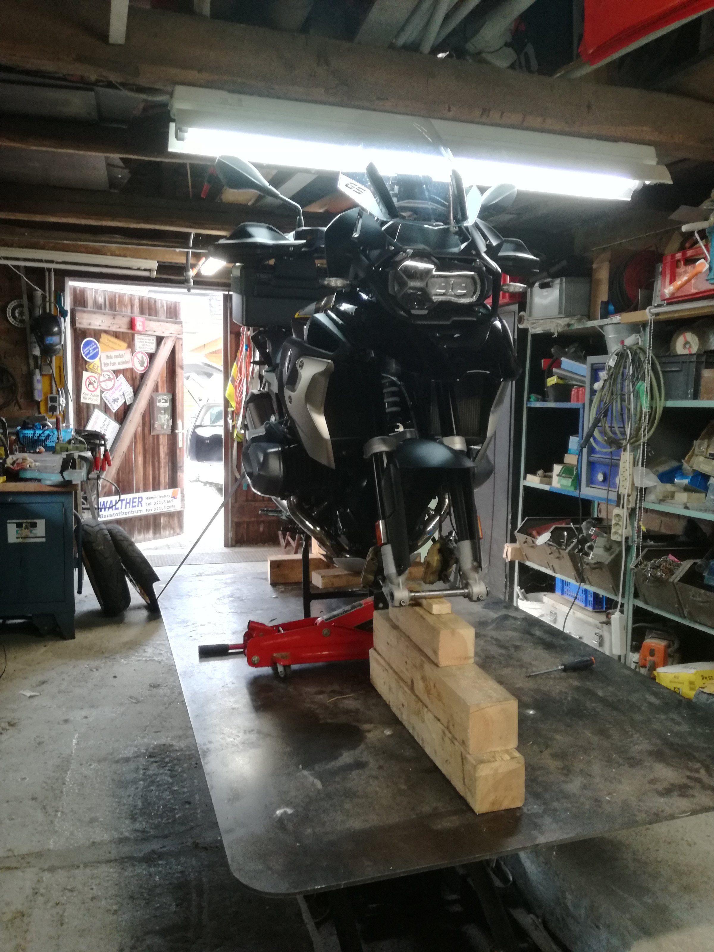

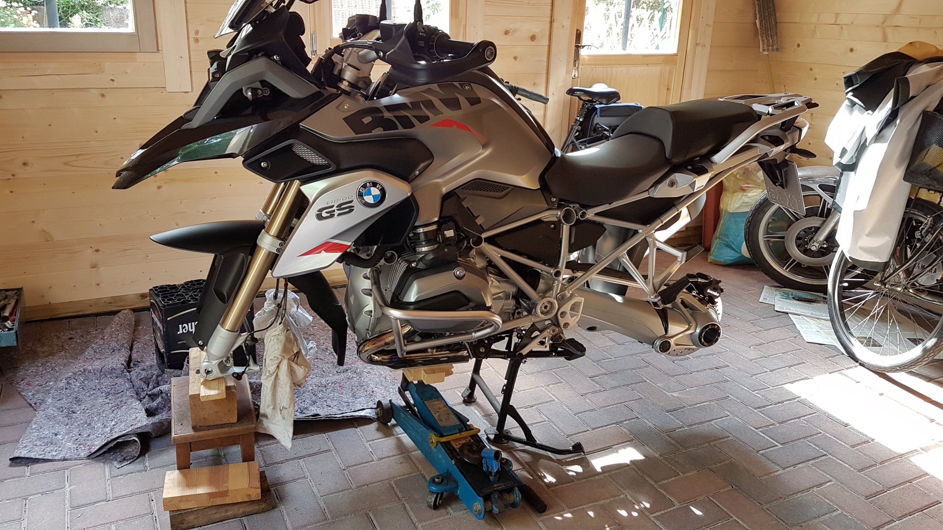

So mache ich es ^^ Aber wirklich nur für den Reifenwechsel :D Werde mir aber auch noch einfallen lassen müssen für vorne. So richtig geil fühle ich mich damit nicht.
...sieht bei mir ähnlich aus:
  • Spanngurt um den Haupständer zu sichern
  • wenn Hinterrad raus, Holzklotz unters HAG und mit dem Wagenheber Gewicht von vorne nach hinten
  • wenn das Vorderrad raus ist (ähnlich wie oben bei Obiwan) Steckachse rein, Getränkekiste und ein Holz längs unter die Steckachse
  • Wagenheber wieder entlasten
hth

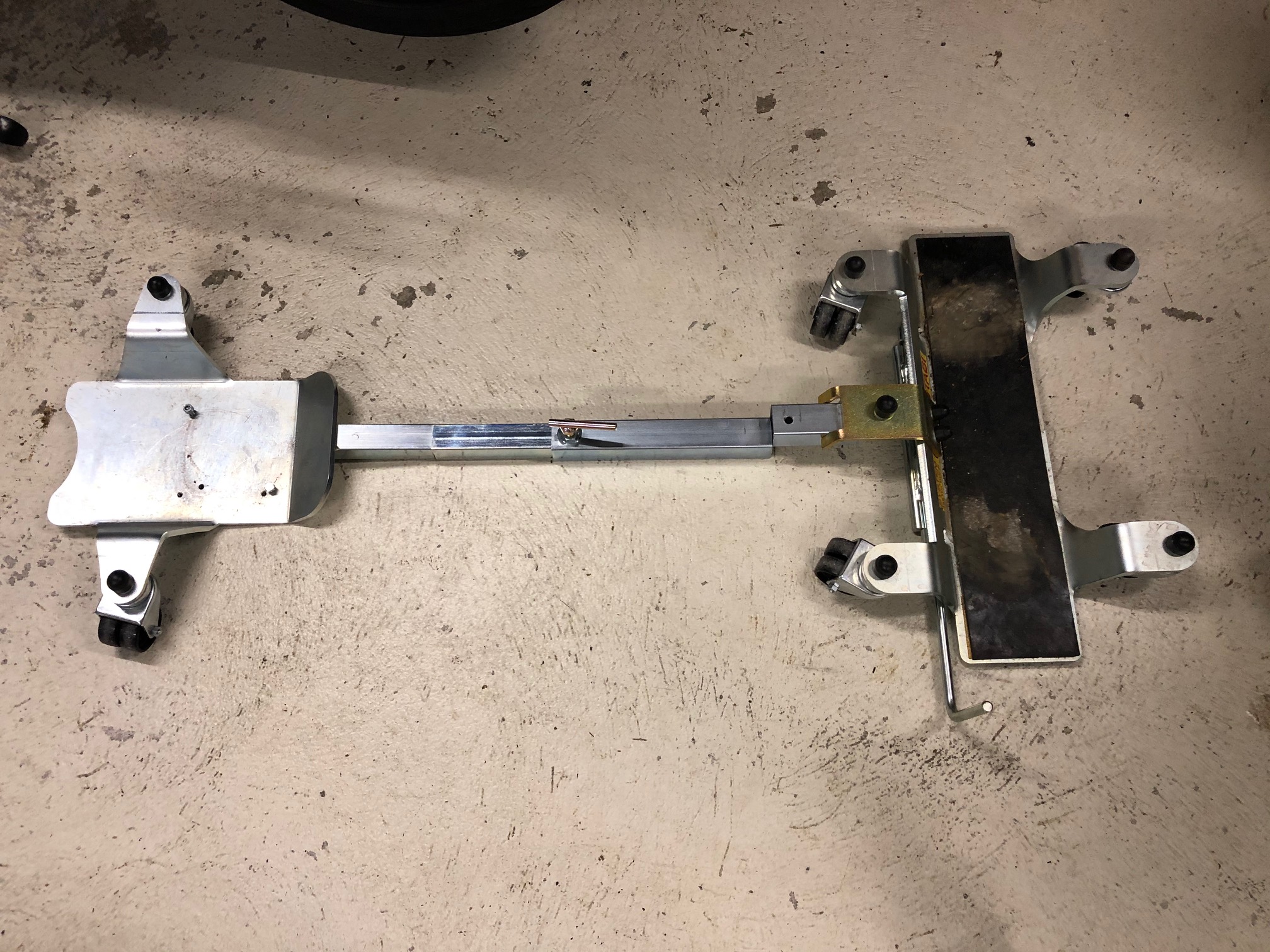

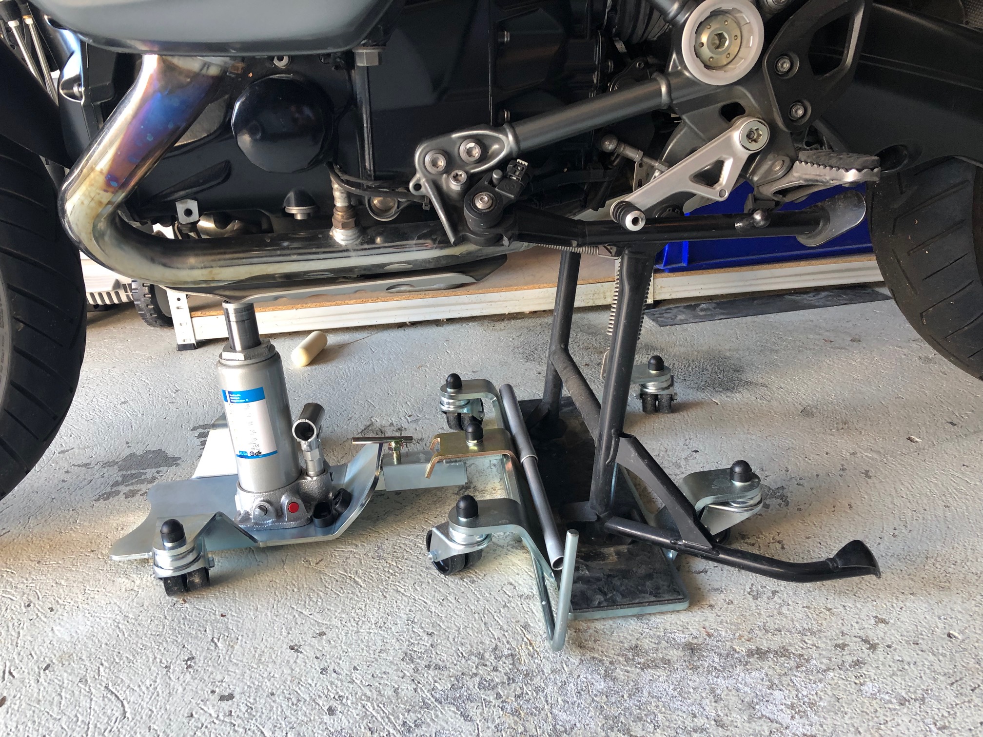

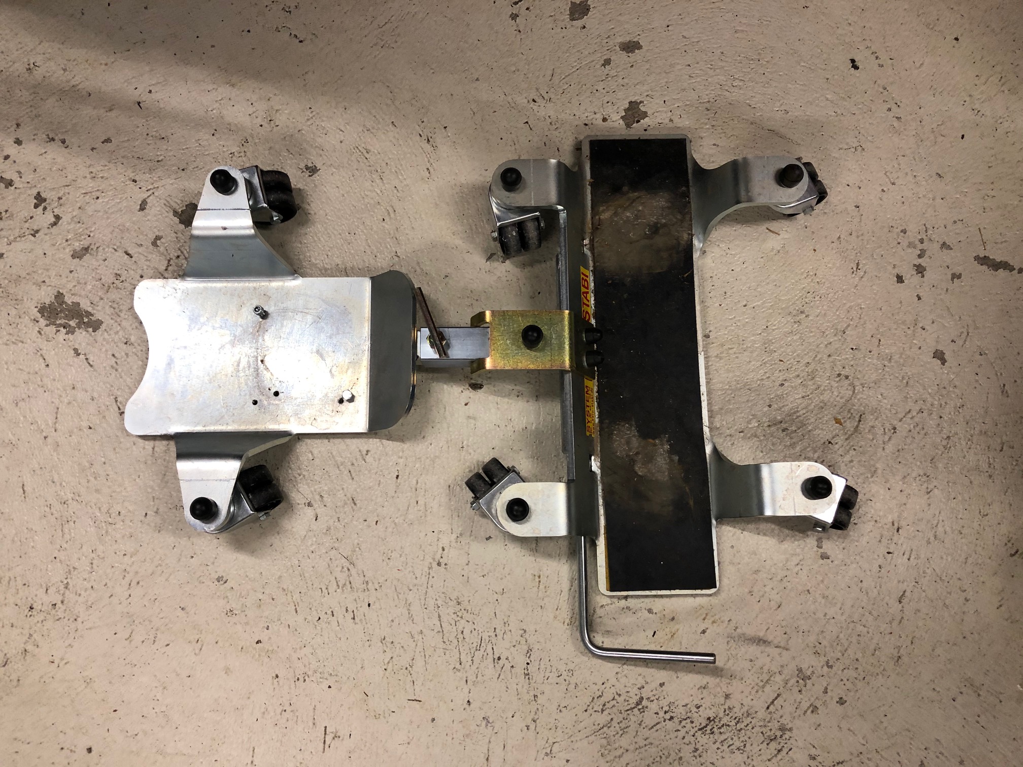

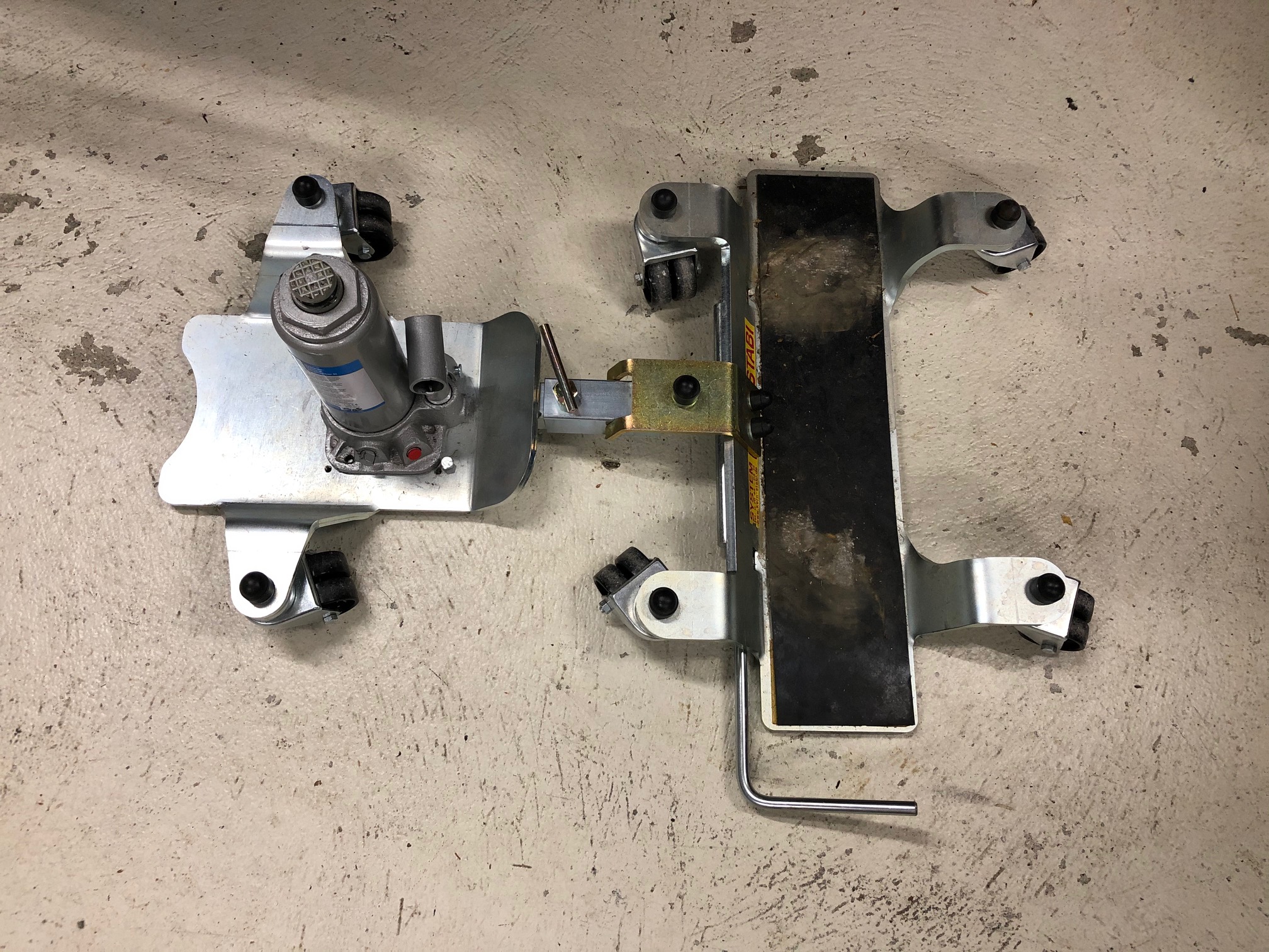

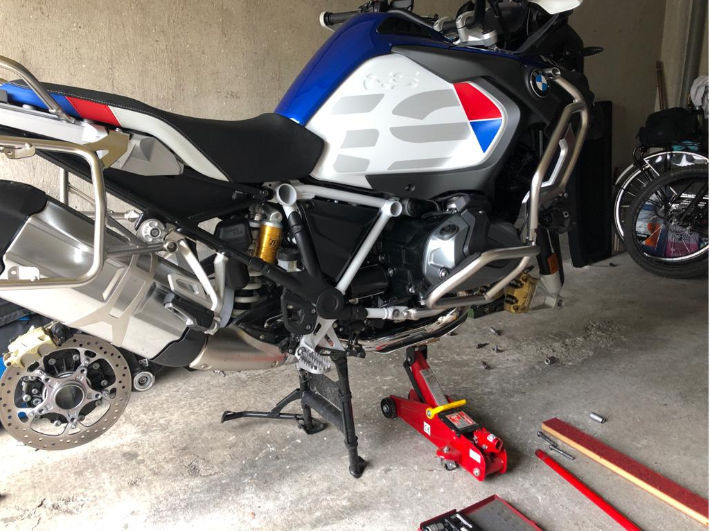

Hä? Vorderrad gekürzt? Checke ich nicht. Sieht aber gut aus. Hast nen Link für mich?
Also der Ständer wäre eigentlich so gedacht.
Ich habe einwehnig gesägt
Moped steht sicher (sind schon zu zweit drauf gesessen) und lässt sich super bewegen. Das schon seit zwei Jahren.
Gekauft bei Louis, (Kernstabi). Ja es geht auch anders aber ist relativ günstig zu haben,
mit wenig Aufwand etwas gutes gebastelt und nimmt wehnig Platz ein.
Gruess Andy

Wenn Du mit dem Rollgestell unter dem Wagenheber mal irgendwo hängen bleibst, kippt dieser mangels Befestigung und geringer Grundfläche einfach um. Und dann ist Schluss mit lustig....

Die Idee und Umsetzung find ich ja grundsätzlich nicht übel, hätte allerdings, wenn beide Räder ausgebaut sind, ziemliche Angst davor, dass der Hydraulikstempel wegen z.B. Undichtigkeit mal etwas nachgeben würde. Mag mir nicht ausmalen, welch kümmerlicher Anblick mich dann beim Betreten der Garage erwarten könnte.

Die meisten Garagen, die hier zu sehen sind haben eine Betondecke. Also einfach was zur Sicherheit von oben abspannen, oder gleich den Bock mit nem Flaschenzug aufhängen, dann kann man sich den Rest sparen. 250Kg hängend ist ist nicht die Welt an Zugkraft.
Na ja wenn grob am Moped geschraubt wird, wird das so gesichert dass nix passiert.

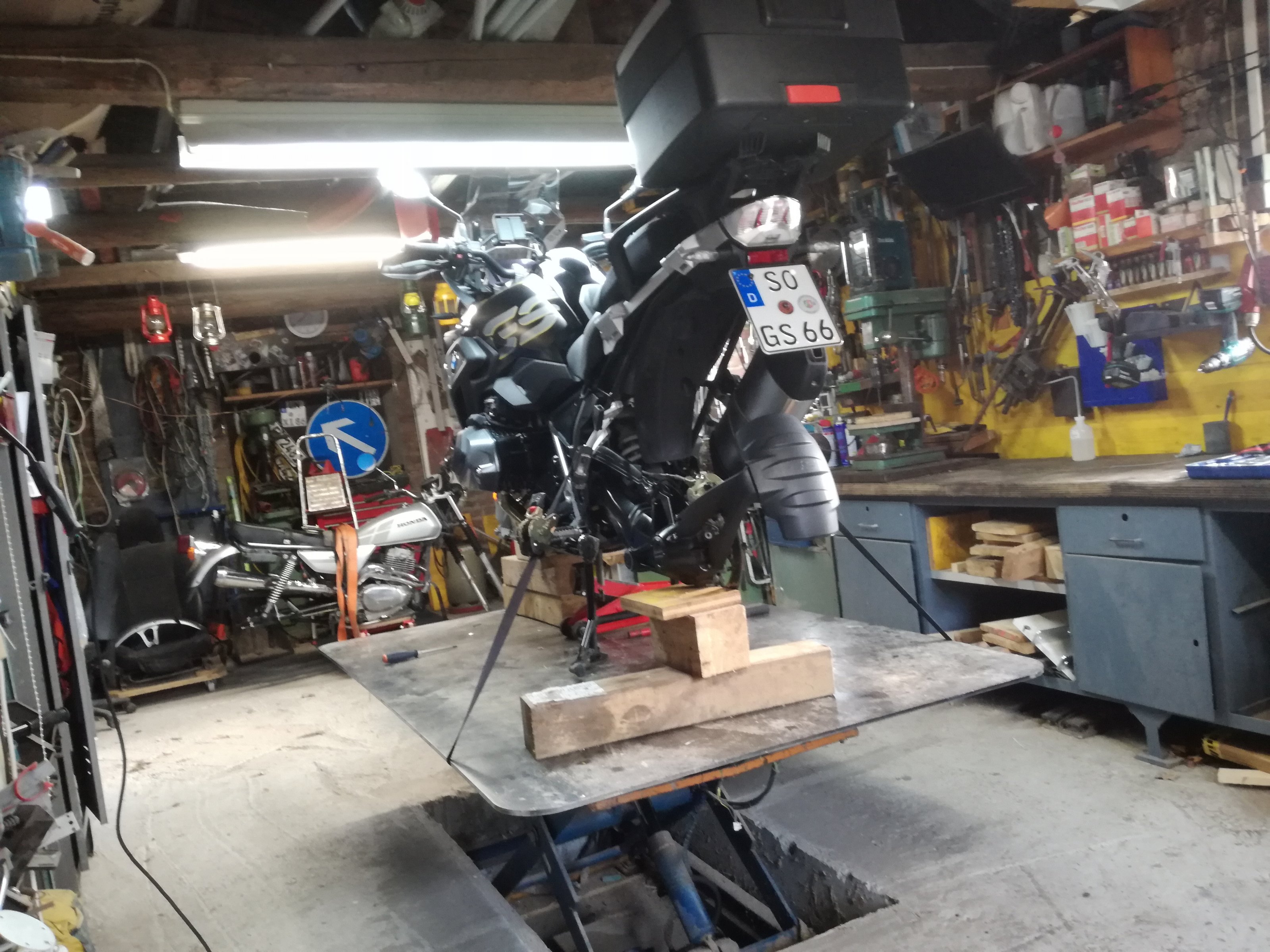

Die Größe wird aber in erster Linie gebraucht, um auch das Russengespann darauf bearbeiten zu können.

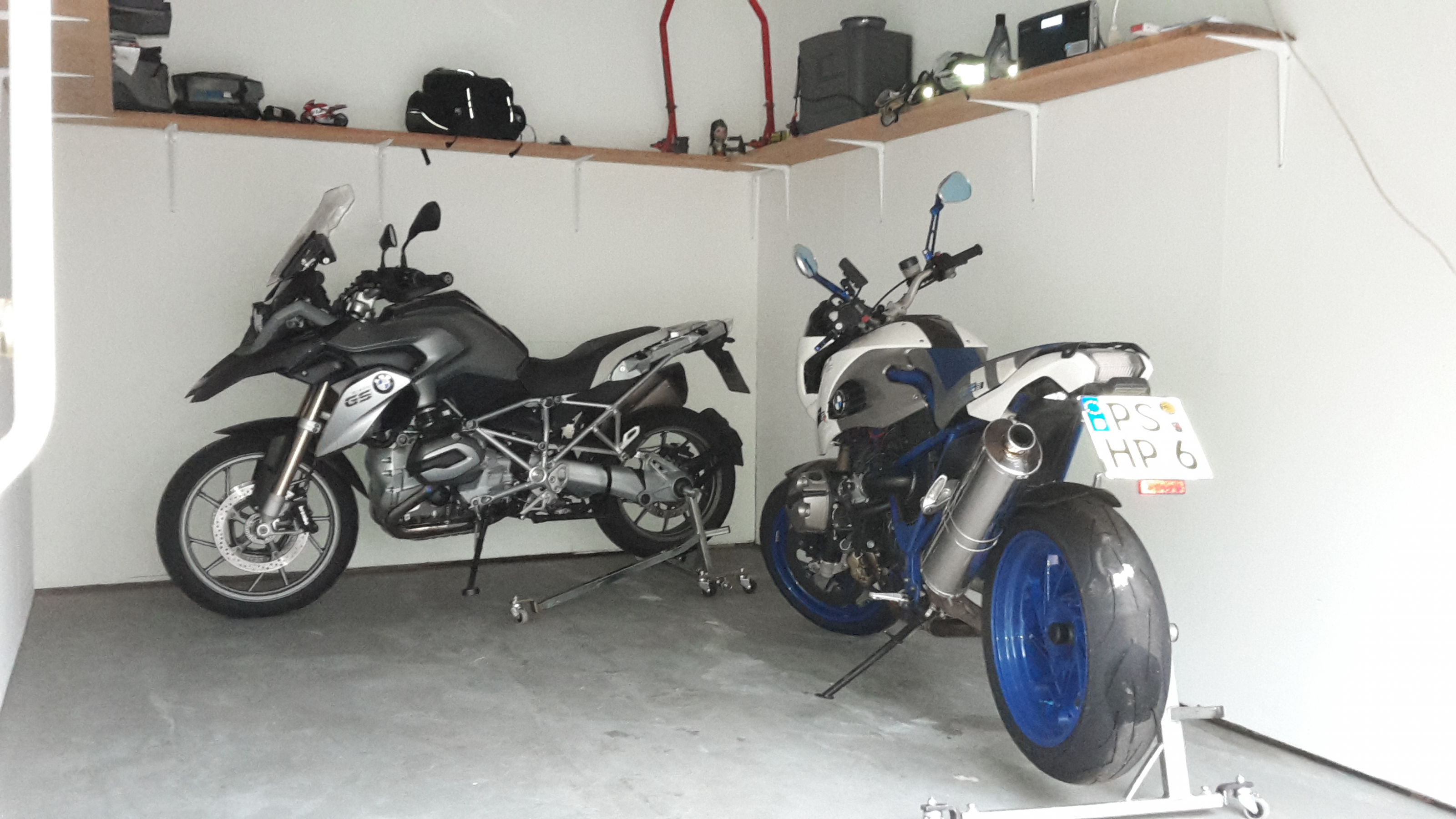

Ähnlich wie meiner: Montageständer r1250gsa
(Von Motea hinten, von Ibä vorne.. )
Aber die Arme sind nicht so ausladend...
