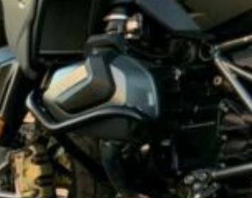

Hmm ich gebe zu Physik ist schon ne Weile her. Der Schwerpunkt zur Platte bleibt gleich, aber wenn ich die Platte versetze, verlagert sich doch der Gesamtschwerpunkt im Verhältnis zum Standfuss weiter nach vorne? Wie ist das eigentlich mit Zylinderschutz? Würde das noch gehen mit dem ConStands Power-Evo? Das Rohr geht ca. 3cmm hinterm Zylinder vorbei.

Der Zylinderschutz stört nicht aber es gibt dabei verschiedene Ausführungen und bei manchen wird der Bügel an einem der benötigten Punkte der Platte befestigt.
