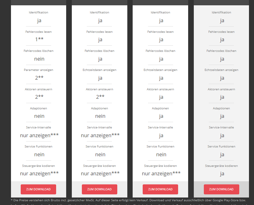

hab mir Motoscan Ultimate und Obd Link Lx besorgt, kann man überall mitnehmen. Auslesen, löschen, Service zurücksetzen, RDS anlernen, Lüfter einschalten, Abs entlüften, Auspuffklappe, Drosselklappen und und und.........
Obd link lx kann man mit OBD LINK App Firmware update machen, unicare muß man einschicken.
Das was aktuell nicht geht ist das Fahrwerkshöhen kalibration, kommt evtl. noch.
GS-911 kann anscheinend etwas mehr, teurer, zum mitnehmen ist auch blöd, da gibts glaube ich mehrere Varianten, da ist ne gewisse Einschränkung von Anzahl der Motorräder.
Gehört sich richtig informiert.
Bei euro 3 braucht man noch einen Obd Rundstecker Kabel, Rest geht mit Bluetooth. Bei Euro 4 braucht man kein Kabel, geht nur übers Bluetooth und Handy

UniCarScan UCSI-2000 wird aktuell schon passen. Weiß aber nicht wie es in 2 jahren aussieht falls Motoscan paar neue Funktionen hinzufügt, dann ist man gezwungen das Teil einzuschicken.
OBD Link Lx und gut ist.
für Euro 3 brauchst das hier. Ist die kurze
Adapterkabel für BMW Motorrad 10 auf 16 Pin kurz
App am Handy kaufen
MotoScan for BMW Motorcycles - Apps on Google Play
Kostenplichtiges Obd link software brauchst meiner Meinung für Motorrad nicht kaufen, ist für Auto eher. Du brauchst Motoscan.
kostenloses Obd link App brauchst nur für Firmware update. sonst nix
man kann das Motoscan App für 30€ auch holen später das Ultimate dazu kaufen, dann wirds nachträglich etwas teurer, wie wenn man es gleich Ultimate kauft.
muß jeder für sich entscheiden

Ich bin mir nicht sicher, ob es den Unterschied im Funktionsumfang noch gibt. Ein Kumpel besitzt ein GS-911 und hat viel mit der F650GS 00-03 zu tun. Der hängt bei bisher unbekannten Motorrädern immer einfach sein Diagnose-Motorsteuergerät ins Motorrad, damit keine neue Fahrgestellnummer belegt wird. Wobei man wohl für "einfache" Funktionen wie Fehler auslesen keinen der 10 Slots belegen muss.
Er meinte aber auch, dass er wenn er das GS nicht schon hätte jetzt Motoscan kaufen würde. Ist alles eingerechnet günstiger als das GS, man hat keine Beschränkung auf 10 Fahrgestellnummern und Unterschiede im Funktionsumfang kennt er auch keine mehr. Sowas wie Lüfter anschalten kann wohl Motoscan inzwischen auch
