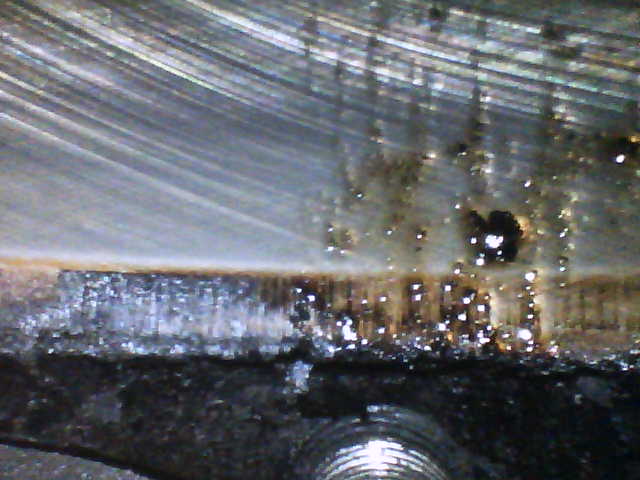

Ja, schau hier, Blick in den linken Brennraum meiner Q, das sichtbare Kerzenloch ist für die
Nebenkerze,also unten, wenn die Q auf den Seitenständer steht kann sich ein bisschen Motoröl
an Kolbenringen vorbei mogeln, dann qualmt es halt ein wenig.
