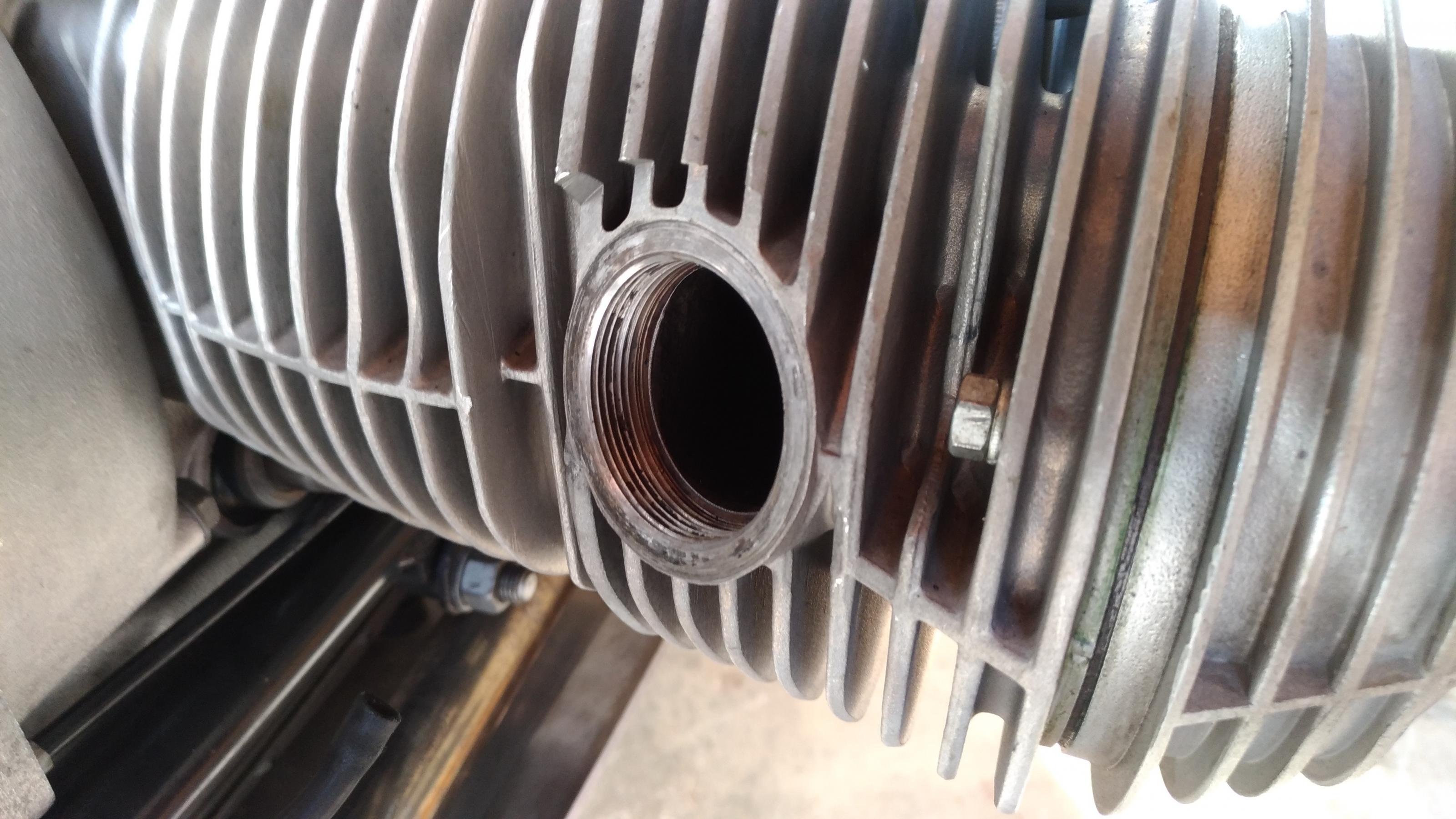

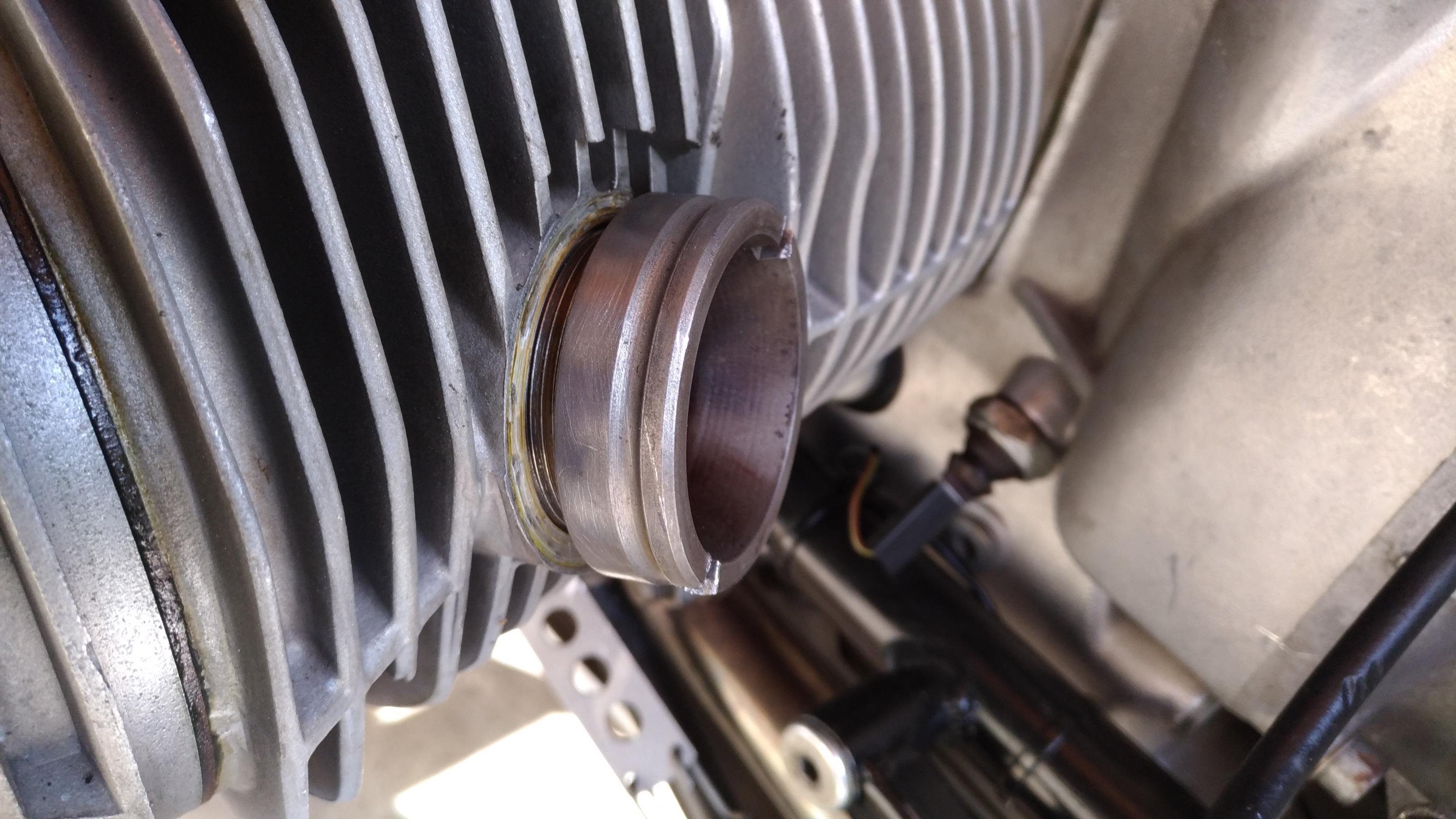

Hallo zusammen,
ich habe die neuen Ansauggummis mal dran gemacht. Es ist zwar um einiges besser aber noch nicht gut. Ich habe versucht die Metallmuffen rauszumachen, die haben sich aber geweigert aufzugehen. die haben doch nicht etwa Linksgewinde?
Gibts da einen speziellen Schlüssel?
Sollte der Kopf angewärmt werden? Ich möchte da keine rohe Gewalt anwenden.
Gibts da n Tip wie die Dinger runtergehen?

Quhtreiber
31.07.2006
638
Visbek
R90S, R 1200 GS Rallye, XR600, HP2E
Mein Tip:
mit den neuen Gummis den Bremsenreinigertest nochmal durchführen und testen ob überhaupt noch Falschluft gezogen wird. Dann kannst Du Dir die Demontage der Metallmuffen evtl. sparen.

hallo zusammen,
so...jetzt sind die Dinger runter.
Der rechte ging kalt runter, (mit nem kleinen Ruck) derlinke hat sich anfangs etwas geweigert, dann hab ich den Kopf etwas geföhnt aber auch der brauchte dann einen kleinen Ruck.
Kann mir jemand nu n Dichtungsmittel/Kleber empfehlen?
Ein Tip wäre Prima

raloes
30.09.2009
73
R 100 GS
Irgendwie bin noch nicht wirklich weiter...
Ich hab die Muffen mit Loctite eingeklebt ich glaube der veträgt bis 270 Grad.
Ich muss mal noch eine ausgedehnte Fahrt machen.

Hy Peter,
danke für deinen Tip.
Die Metallstutzem habe ich jetzt mal richtig mit Loctite 270 eingeklebt und den "Startpilot Test" gemacht. Die sind nun dicht.
Ich denke jetzt gehts an die Feinabstimmung.
Sollte ich mich nicht mehr melden war das wohl die Lösung!!!
