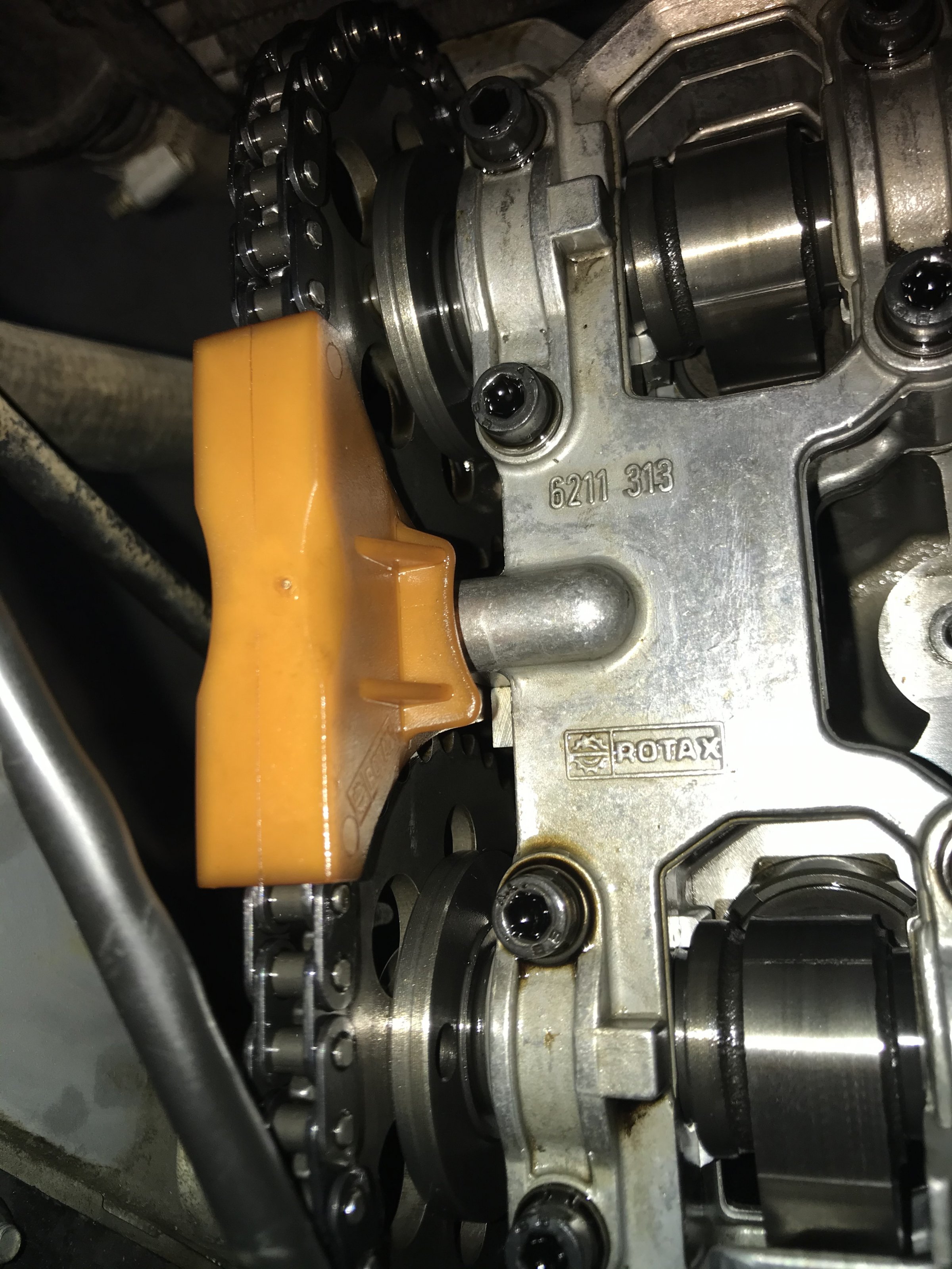

2. Ein Zahnrad an der Steuerkette steht in einer merkwürdigen Position. Kann mir jemand sagen wie das passieren kann bzw. wie ich das am einfachsten und materialschonensten reparieren kann?
Siehe Foto :

zu 2.: da sehe ich nichts auffälliges ...

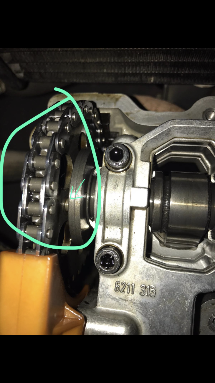

Das vordere Zahnrad hat da so eine Lücke. Ist irgendwie nicht richtig drin...oder ist das normal?
Beim hinteren liegt es Spack dran.
ich habe schon ein einige male Ventilspiel überprüft und ein solcher Unterschied wäre mir vermutlich aufgefallen.
Also ich gehe mal davon aus das das nicht normal ist.
Sollte aber leicht zu überprüfen sein.
Beide Kettenräder sollten auf einer "Linie" liegen, ist das so?

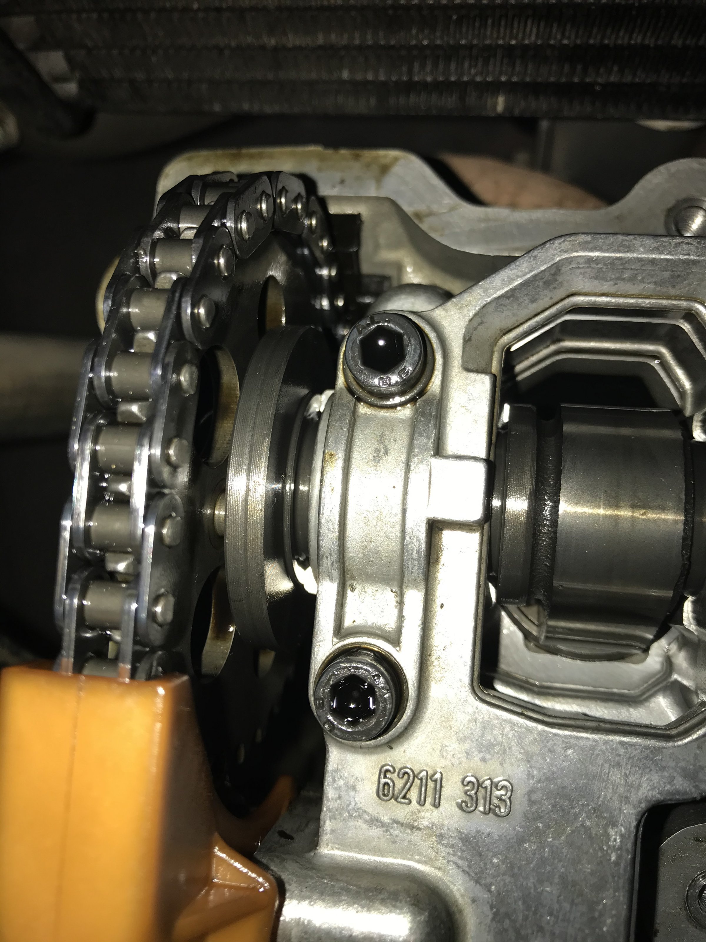

Nein das vordere ist halt leicht verschoben. Also sieht so aus. Irgendwie läuft die Kette deswegen auch nicht 100%ig rund...ist die Frage: muss ich die Zahnräder und steuerkette komplett ausbauen um das wieder richtig zu positionieren?
Ich muss mir das heute Abend nochmal in Ruhe ansehen.
müssen nein, aber es gibt einen Grund warum das Kettenrad nicht korrekt sitzt. Normalerweise bekommt man das nicht so einfach hin.
Also ich würde zumindest das Kettenrad der Auslassseite ausbauen um zu schauen warum das so ist.
Hast du eine Rep-Anleitung oder weisst wie man das macht?

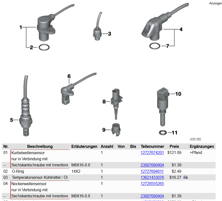

Hab im Ersatzteilkatalog (www.realoem.com) mal für Dich nachgesehen: Deine F650 GS hat auch einen Kurbelwellensensor (Zündung) und einen separaten Nockenwellensensor (Drehbestätigung Benzinpumpe) (s. Pos. 1 und Pos. 4 im Foto)F650-Sensoren.jpg.
Frag mich nicht wo die Sensoren eingebaut sind, mit F kenn ich mich nicht aus!
Ob die F650-Elektronik die beiden Signale auch miteinander vergleicht/auswertet und bei übergesprungener Steuerkette Alarm gibt weiß ich nicht (eventuell andere??), beim BMW Mini Motor (1,7 Turbo PSA-Motor) vom Cooper S ist das so (und meinem Kumpel schon passiert; Steuerkette hat sich wg. Überhitzung gelängt und ist übergesprungen).
die Zweizylinder F650 GS hat einen Nockenwellensensor.
Der Einzylinder hat keinen.
Bei der Dakar handelt es sich um einen Einzylinder ...

In der Reparaturanleitung finde ich nicht die Beschreibung zum Ausbau.
Also linksseitig die Schraube am vorderen Kettenrad lösen? Dann kann ich das ja vielleicht wieder richtig draufsetzen...
die Vorbereitung ist wie zur Kontrolle desVentilspiels
1. Kurbelwelle mit Kurbelwellenfixier in OT fixieren (die Fixierschraube kannst du dir selber machen, M8 vorne Konus ranschleifen
2. Position der Nockenwellen am besten fotografieren
3. Steuerkette am Kettenrad der Einlassseite am besten mit Kabelbinder sichern (dann fällt sie nicht runter)
4. optional: Steuerkettenspanner entfernen (ich würde es machen, macht vieles leichter, man kommt aber schlecht ran)
5. ob das Plastikding zwischen den Kettenrädern weg muss weiss ich nicht mehr
6. Schraube des Kettenrades auf Auslassseite entfernen (Achtung nichts in den Kettenschacht fallen lassen)
7. Kettenrad abziehen und schauen was Sache ist
  • wenn du eh dran bist kannst du das Ventilspiel überprüfen
  • wenn der Kettenspanner raus ist, kannst du die Verschleissgrenze der Steuerkette prüfen

wieder was gelernt..hab im realoem also die F650GS (nicht Dakar) erwischt...sagte ja, bei F kenn ich mich nicht so aus...
