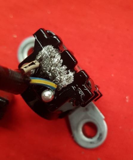

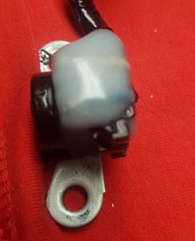

ich bin neu hier und habe den Thread gefunden, da ich das gleiche Problem bei meiner F650 hatte. besteht das Problem bei dir immer noch? Bei mir war es der Sensor im rechten Seitendeckel. Der Sensor ist eine Fehlkonstruktion, ist magnetisch und zieht die feinen Metallpartikel an. Dann gibt es eine Verbindung zwischen den zwei offen liegenden Kontakte und nix geht mehr. Ich habe bei meiner die Kontakte mit Epoxidharz versiegelt, jetzt rennt sie wieder ohne Probleme.

Das ist der Impulsgeber, sitzt oberhalb des Rotors vom Generator. Daher bekommt die Motorelektronik die Infos für den Zündimpuls.
Ich hab das Motorrad für meine Tochter gekauft, allerdings lief sie nicht! Der Drehzahlmesser hätte wild gezappelt und dann wars vorbei. Bisher läuft der Sensor mit dem Harzmantel problemlos seit ca. einem halben Jahr.
