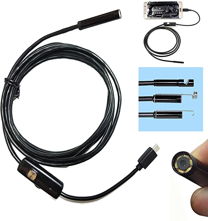

Hallo Flo,
ich würde versuchen mit einer einfachen USB-mit Licht-Endoskop-Kamera (für´s Handy; ca, 20 € bei Amazon) durch die Drosselklappe die Position der Mutter zu finden (sollte ja vor/auf dem Ventil liegen) und dann per Magnetheber rauszufischen!
Viel Glück!

Ist es so ein Aufwand die Drosselklappe komplett abzubauen?
Hört sich auf jeden Fall gut an!
Edit:
Bestellt...kommt morgen. Bin gespannt :)
