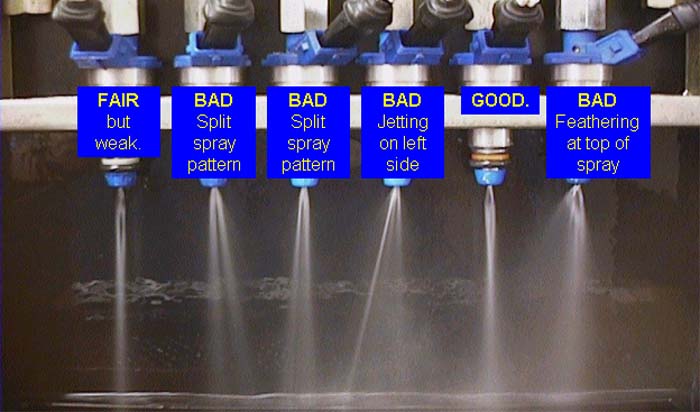

Anbei 2 Bilder, die Dir das Einspritzbild verdeutlichen... Vielleicht kann einer der User ja von seiner 1100er mal ein
Foto / Film des Einspritzbildes machen.

Hi Elchq.
Wenn ich die Spritzbilder vom ersten Bild sehe, wären die für mich, verglichen mit dem Kegel im zweiten Bild, alle nicht ok.
Gast20919
Hi Elchq.
Verstehe ich auch nicht Wirklich , soll doch ein Kraftstoffluftgemisch entstehen und das macht eigetlich nur das letzte obwohl mit BAD gekennzeichnet .
Ein Strahl...??
Eine Wolke so wie Freewayx das beschrieben hat klingt einleuchtend.

also das Spritzbild schaut bei weitem nicht so aus, wie auf Bild 3. Eher so wie die erste Düse von Bild 1.
Wenn jemand aus dem Passauer Raum ist, einfach mal melden. Wenn es einfacher ist, komme ich auch mit meinen Einspritzdüsen vorbei um diese im Vergleich zu testen.
Das reinigen meiner Einspritzdüsen im US-Bad erfolgt durch Ansteuerung mit 12 Volt und dann kräftig mit dem Mund hineinpusten bis Blubberblasen kommen und zwar in beide Richtungen. Dies hatte ich mit beiden Düsen mehrmals gemacht. Als Flüssigkeit habe ich nur normales warmes Wasser verwendet.
Ich wäre echt neugierig auf ein reeles Bild einer normal funktionierenden Einspritzdüse einer BMW R1100GS !!!

Hi Elchq.
stimme dem zu .... es ensteht eine Wolke ohne feste Bestandteile .... werde versuchen das mal zu Foddo'n ... wird spannend .... eine Hand starten ander Hand Foddomaschien und dann den richtigen Zeitpunkt treffen ....
