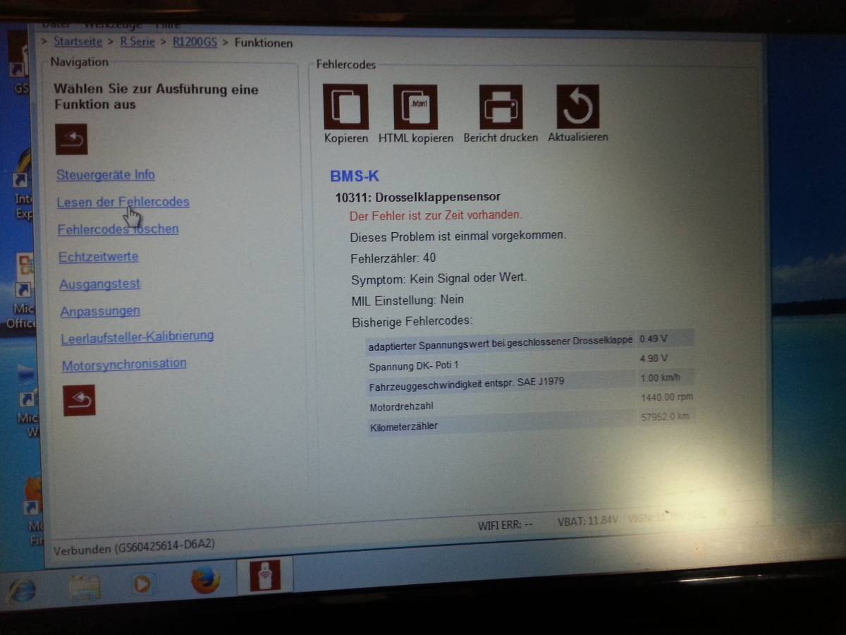

Dieser wurde ausgebaut und seitdem habe ich den Fehler:
Drosselklappensensor
Fehlercode 10311 ausgelesen mit GS 911.
Adaptierter Spannungswert bei geschlossener Drosselklappe 0,49V
Spannung DK-Porti 1 4,98V
Motordrehzahl 1440 U/Min
Kann es sein das der Power Command die Werte verstellt hat?
Im Standgas läuft sie, bei Gas geben geht sie aus.
Hat jemand schon mal dieses Problem gehabt?
Im Anhang habe ich ein Bild des aktuellen Fehlercodes mitgeschickt.

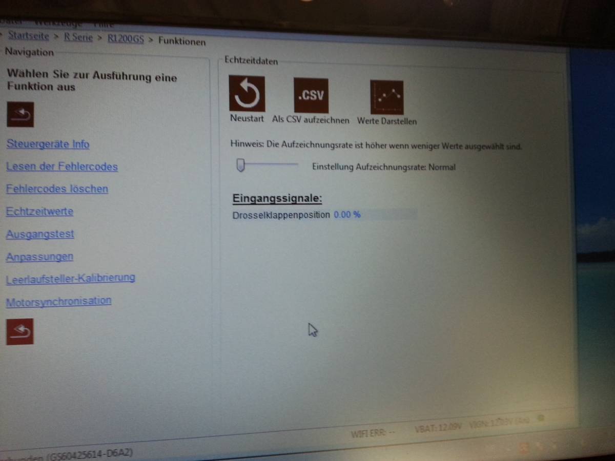

Mit dem GS911 könntest Du die Adaptionswerte neu anlernen, das könnte helfen.
Wenn Du mit dem GS911 unter Engine/Realtime values einen Haken bei "Throttle valve position" machts, was zeigt das Gerät dann an, wenn Du das Gas aufziehst (bei stehendem Motor)?

Und die 0% bleiben, auch wenn Du am Hahn drehst?
Der Wert sollte sich von 0% bis 100% ändern.
Wenn nicht, dann schließe ich mich der Meinung von Frosch'n an.

Ja der Wert beibt auf Null auch beim drehen am Gas.

Ich bin kein Elektriker, aber deine Aussage ist doch, dass 4,98V erkannt wurden, statt der erwarteten 0,49 V.
Die hohe Spannung lässt vermuten, dass über den Widerstand kein Spannungsabfall stattfindet, könnte ja sein, dass die Leitung mit 5V betrieben wird.
Wenn dem so wäre, würde das auf Kabelbruch, offener Stecker etc. hinweisen.
Sodele, jetzt habe ich genug spekuliert, aber denken schadet ja nichts. :)
EDIT: Anlernen, stimmt, darauf habe ich schon in meiner ersten Antwort hingewiesen, hast Du das schon versucht?

Interessant an dem Foto in Posting#1 ist für mich:
1) Die Aussage - Kein Signal
2) Die niedrige Batteriespannung (muss nichts mit dem Fehler zu tun haben, sollte aber beachtet werden)

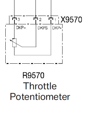

So Moped läuft wieder.
Habe mal den Stecker abgezogen und gemessen was ankommt.
DKP- war tot.
Keine Masse mehr vorhanden.
Masse aufgelegt und dann kam auch der Wert von ca. 5V an.
Echtzeitwert beim Gasaufziehen schnellt auch in die Höhe.
Massekabel am Stecker ab dran.
Muss irgendwo anders ab oder defekt sein.
Da werde ich nochmals suchen ( oder weiß jemand wo der Stecker des Drosselklappensensor seine Masse her bezieht) ob sie das beim einbauen des Power Command die Masse abgeklemmt haben und über den Pow. Com. die Masse hergestellt haben.

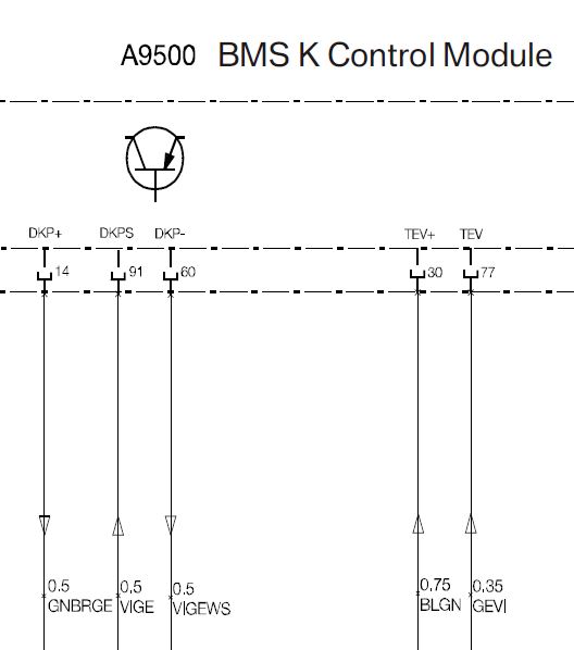

MMn müsste das Drosselklappengehäuse ein Massekabel haben.
Ist das angeschlossen?
Marvin96
06.12.2014
28
R 1200 GS
Nein das ganze verschwindet im Kabelbaum.
Schwer nachzuvollziehen wo das angeschlossen ist.
Bräuchte man einen Schaltplan.

1) Die 4.9 Volt werden angelegt, ob die Anzeige im Fehlerprotokoll nun den Messwert oder die angelegte Versorgungsspannung meint, kann ich nicht sagen. Ich habe den Stecker einmal abgezogen, dann kam nur eine Fehlermeldung, aber keine Spannungsangabe.
2) Mit angeschlossenem Stecker und ohne Fehler zeigt das GS911 gar keine Spannungen an, sondern die schon umgerechneten %-Werte für die Öffnung (0-100%)
Einen Schaltplan könnte ich liefern.
