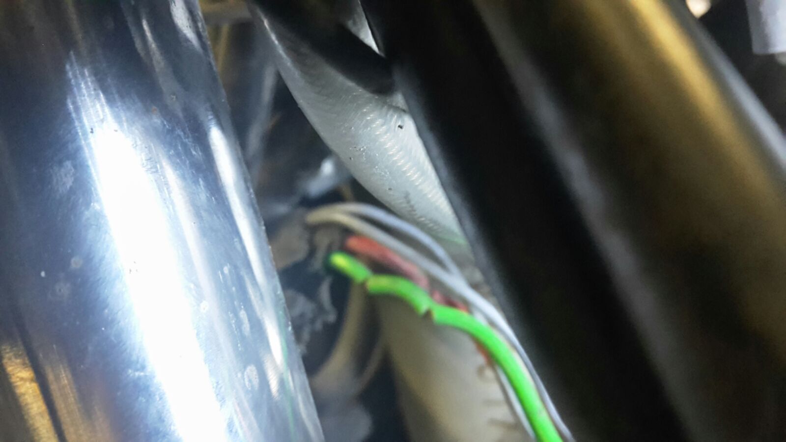

Dieser hatte dann auch unter anderem folgende Kabelbrüche erkannt, welche auch zum spontanen Motorsterben beigetragen haben (auf meiner Reise, welche aber nur alle paar Tauschen Kilomter auftraten). Nun soll sie wieder normal laufen und wird vllt heute sogar oder demnächst test gefahren. Wasserpumpe soll sollte keine Fehlerquelle sein, meinte er.

- Zündschluss auf Kabelbrüche kontrollieren

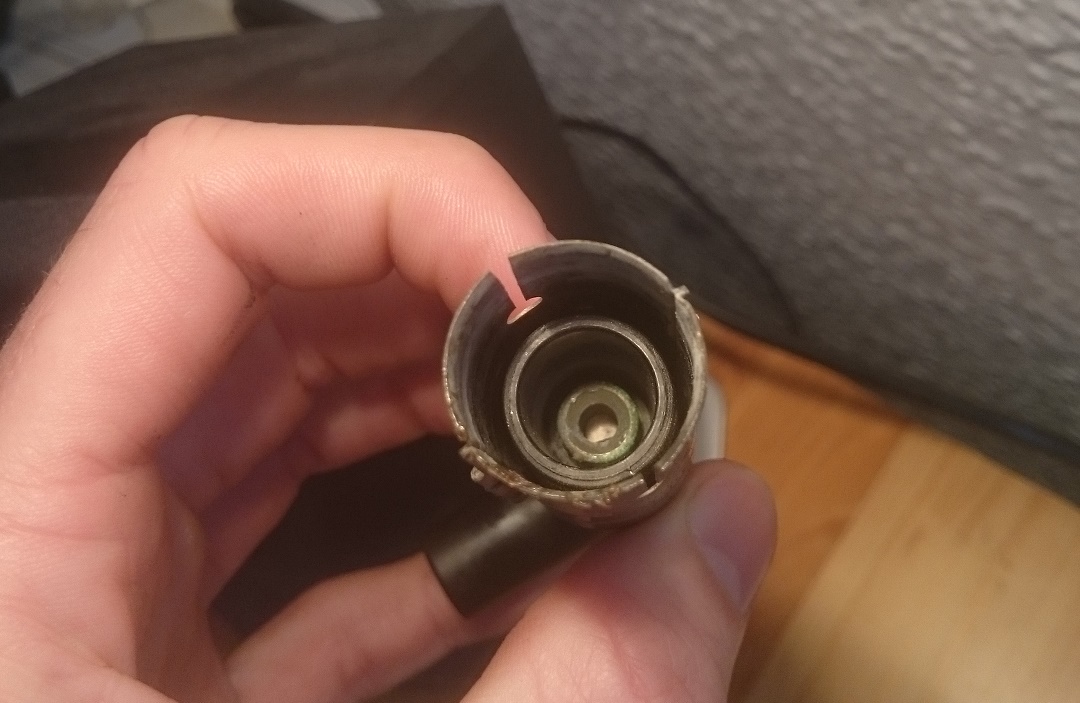

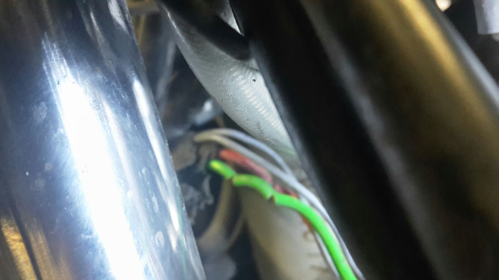

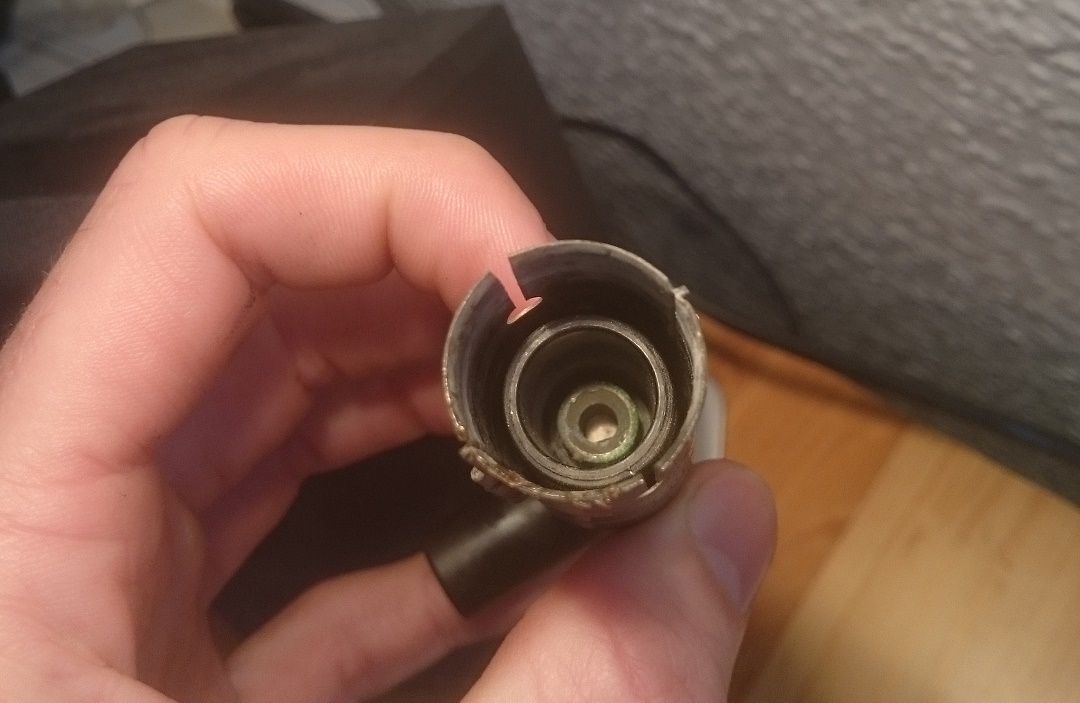

- Zundkerzenstecker + Zündkerze checken
