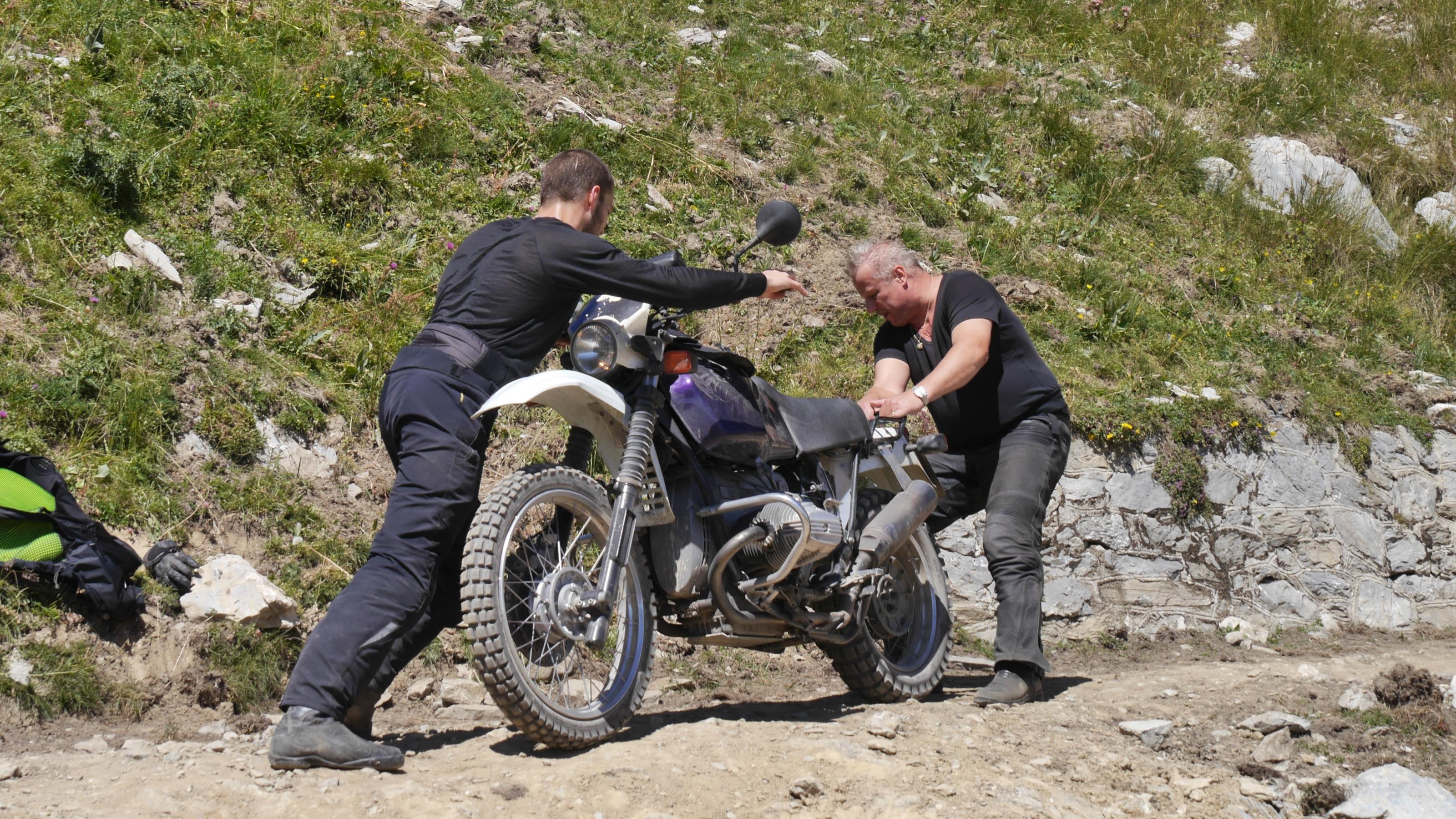

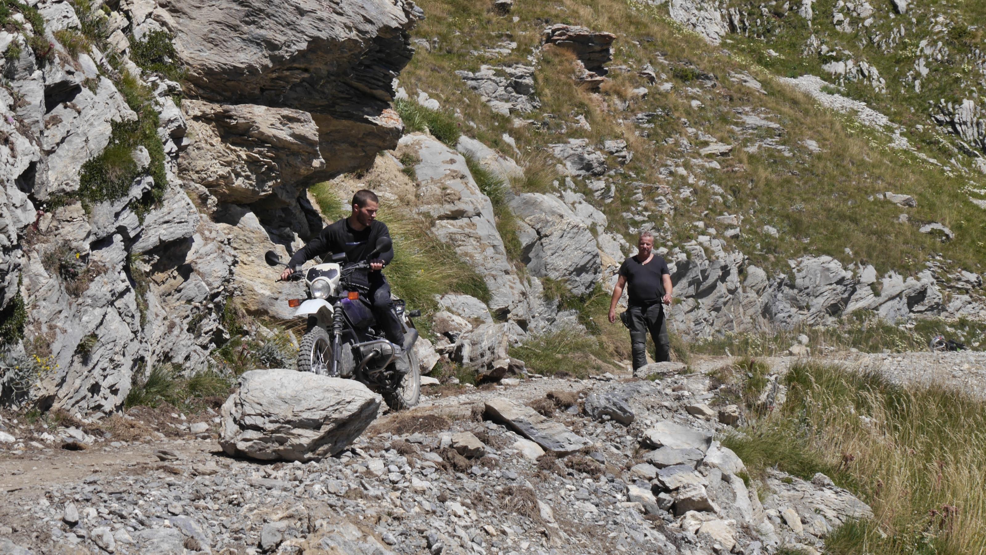

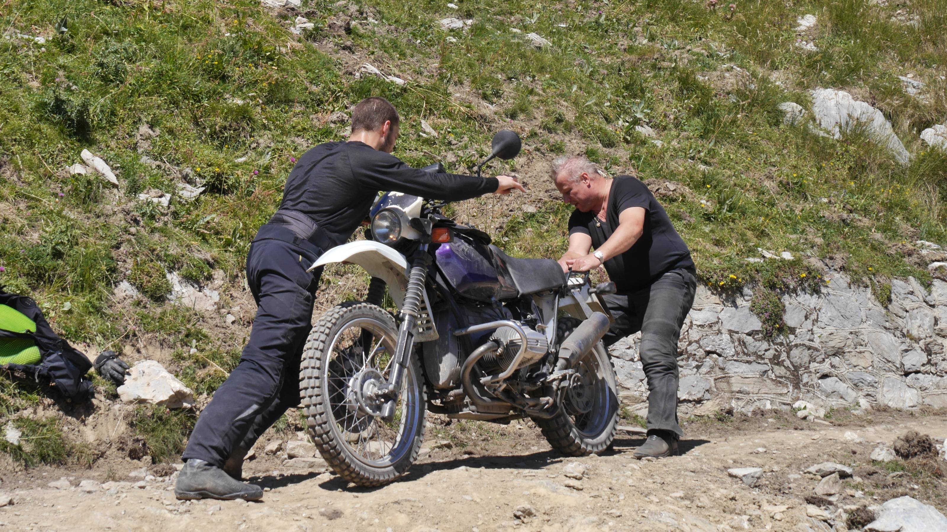

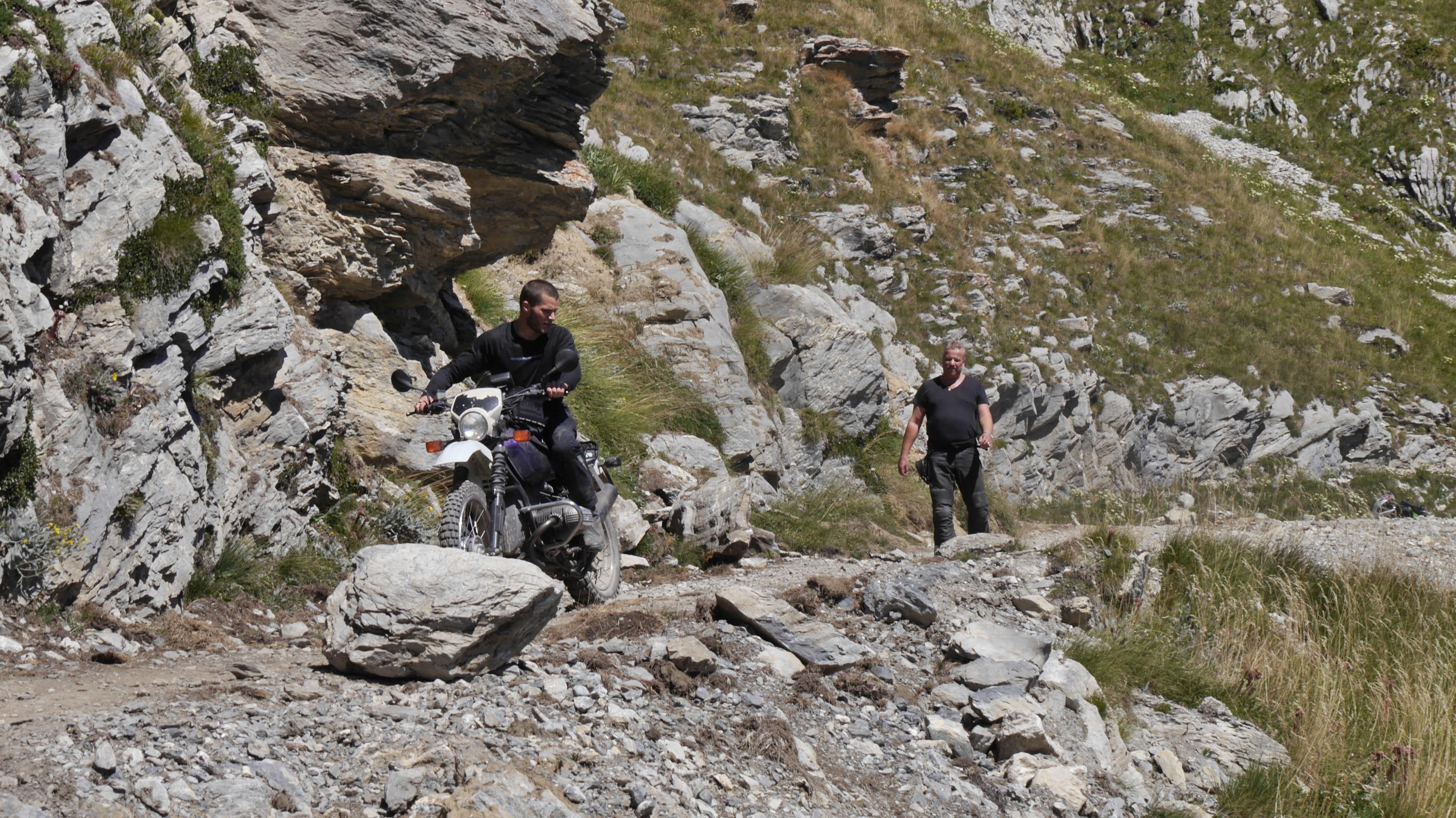

Ich hab Euch ja weiter oben schon berichtet, daß wir auf unsrer Schottertour mit LGKS, Jafferau, Assietta u. Co. u. a. auf R 100 GS mit Anlasserschaden unterwegs waren. Der Schaden trat natürlich gleich am allerersten Tag der Schotterwoche auf...!
Notgedrungenermaßen haben wir mit learning by doing eine optimale Startprozedur entwickelt:
Morgendliches Anschieben zu zweit, Version eins:
Dritter Gang. Wahlweise 4. Gang. Zwei geben beim Schieben alles. Junior springt beim gemeinsamen Vollspurt auf.
Nix!
Nächster Versuch:
Nix!
Dritter Versuch, man hat inzwischen die verschlafenen Glieder aufgewärmt und die Betriebstemperatur ist schon leicht erhöht.
Motor springt an in dem Moment, als der Senior am Gepäckträger bereits am Ende seiner Sprinterqualitäten angelangt ist. Moped läuft prima weg. Senior kullert dem Moped im morgendlichen Berufsverkehr auf der Straße hinterdrein. Dem Atlantis hats nix ausgemacht. Aber die Ehre des Seniors war leicht angekratzt. Und die Passanten auf der Straße stoppten engagiert das gerade gestartete Moped wieder, in der Meinung, der Junior habe gerade den Senior umgefahrn...
Version zwei: Senior zieht sich auf die Beobachterposition zurück.
Junior und Helfer im besten Schwabenalter schieben das Moped durch die Fußgängerzone vorm Hotel. Nach dem zehnten erfolglosen Versuch und mit schon völlig durchgeschwitzten Hemden (der Beobachter genießt...) wird eine ziemlich grätige Politesse auf das seltsame Treiben aufmerksam. Und sie verbietet weitere Startversuche in der Fußgängerzone. Sie faselt was von "scribere o mechanico" (war klar als "aufschreiben oder abhaun!" zu verstehn!)
Das Ego vom Senior ist wieder deutlich angewachsen.
Jetzt kommt die ultimative Version drei:
Weil keine Schottertour ohne mitgeführtes Seil, problemlos machbar: Jeweils am Ende des ca. 5 m langen Seils ne lockere Schlaufe. Eine Schlaufe um die linke Fußraste des Zugmopeds mit intaktem Anlasser, die andre um die rechte der lahmenden R 100. Seil vorsichtig spannen und los geht. Bei ca. 25 km/h Kupplung fatzen lassen und Motor läuft. Völlig ohne Anstrengung.
So haben wirs dann die restliche Woche gehandhabt. Bis auf die mißliche Situation auf der LGKS. Dort war die 100 ausgerechnet zwischen zwei aufeinander folgenden Erdrutschen ausgegangen.
Kurzum: Der Trick ist - neben Arxxx bewegen - die Kupplung nicht langsam schleifen zu lassen, sondern ruckartig fatzen zu lassen. Und gewisse Ausgangs-Vmin. Wie auch immer die erreicht wird.
Achja: Die R 100 hat nen Kickstarter. Aber zu was der gut sein soll? Keine Ahnung. Jedenfalls nicht zum Starten!
Grüße vom elfer-schwob
