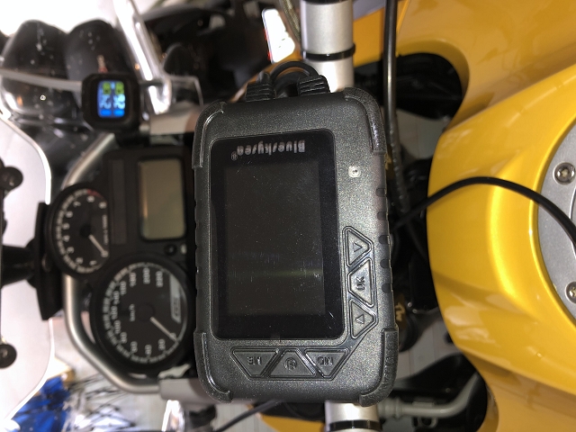

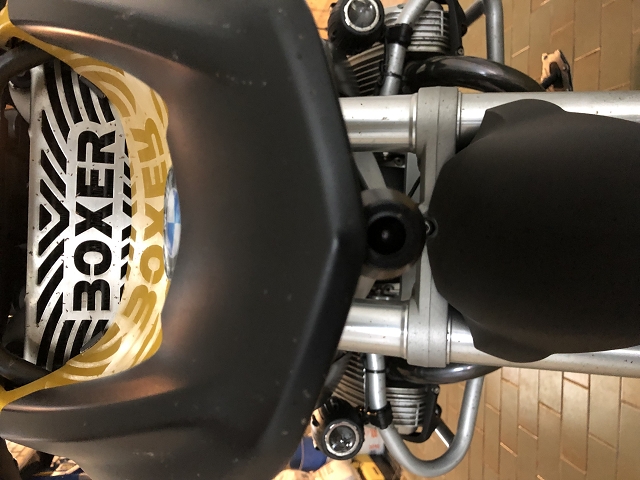

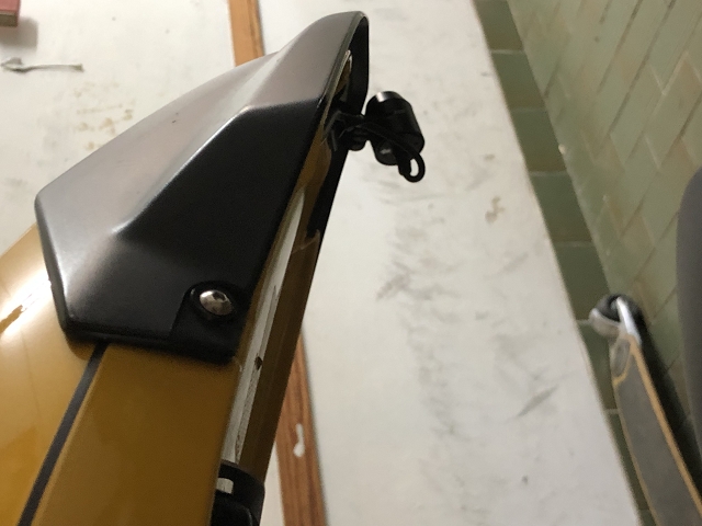

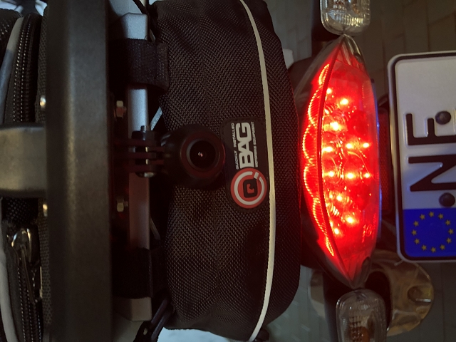

Gekauft bei EBay inclusive. GPS Maus da bei Amazon lange nicht lieferbar ( jetzt wieder )
Zum Videosystem - verbaut an BMW 1200 GS - vollkommen einfache Installation - Strom mittels zusätzlichem Mini DIN Stecker ( BMW System ) mit dem beiliegenden Stromadapter an der Seriensteckdose unter dem Fahrersitz verbunden ( Vorteil - Zündung aus - schaltet nach wenigen Minuten den DV688 vollkommen ab - keine leere Fahrzeug Batterie )
Die Videoaufnahmen sind als gut zu bewerten - getrennte Ordner SOS ( wenn Gyrosensor auslöst- willst du sicher nicht ) - Kamera A - Kamera B Aufzeichnungen
Nachteil
Bedienung nur in Englisch, Japanisch, Chinesisch - DEUTSCH ist nicht vorhanden !!!!
Allerneueste Firmware war aufgespielt vom 13.03.2019
Meine schwachen Englisch Kenntnisse reichten aus das Teil intuitiv in Betrieb zu nehmen . Menüstruktur vorbildlich!!
Grund der Anschaffung- Fall mich einer wegsemmelt von der Strecke - lässt es sich nachvollziehen ( will keiner ) GPS liefert allerdings auch die Geschwindigkeit ( will auch keiner ) und es lassen sich tolle Fahrstrecken Videos aufnehmen und über Kartenleser auf den PC überspielen
- es läuft eine Samsung EVO Plus 128GB (ca.26€ ) in meinem DV688
Wenn das Gerät jetzt noch lange hält bin ich zufrieden
Gekauft bei EBay Verkäufer sunnyway2015 mit Preisvorschlag für unter 115€ inclusive GPS Maus ( geiler Geiz Preis ) Lieferung war angegeben mit bis zu 6 Wochen- mein Gerät war nach 6 Tagen vor der Tür ( keine Ahnung wie das so schnell geklappt hat )
Die Mikrofongeräusche können deaktiviert werden im DV688 .......

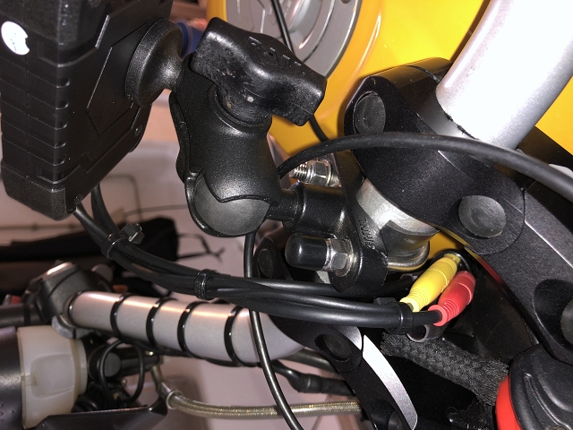

Die benutzte Halterung ist eine RAM mount mit Kugel auf Actioncam Gewinde - die originale Halterung war nicht mein Ding !!!!
Filmqualität natürlich heruntergesetzt - zum hochladen - ist in echt deutlich besser......

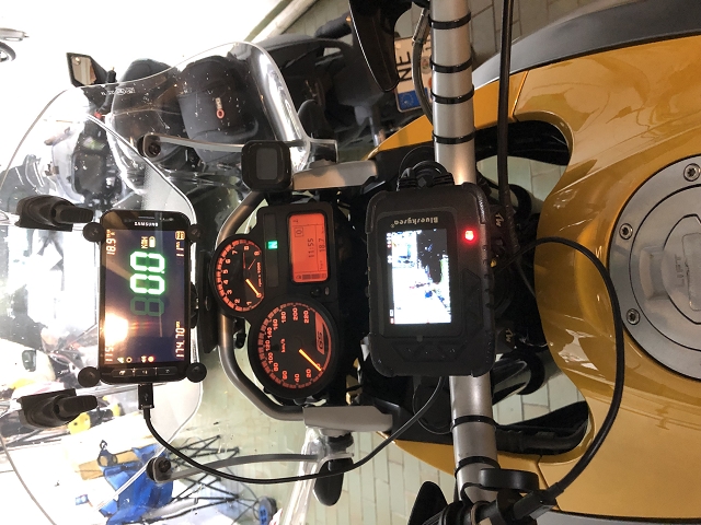

und auf dem 1.Bild der GPS Tacho auf dem Android ( Samsung Xcover 4 Outdoor ) heißt "Digihud Pro" falls es jemanden interessiert .... der ist einfach seine € wert - aber in englicher Sprache !

Interessanter Bericht. Ich habe da ein paar Fragen noch.
Hat die Länge des Kabels für die "Steckdose" unter dem Sitz gereicht?
Wie hast du die Kameras festgemacht?

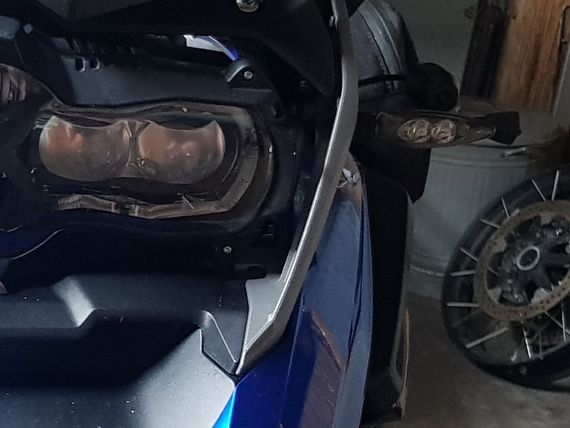

Hallo
Ich habe die Cam auch schon seit voriges Jahr.
Die Tonqualität ist halt leider sehr besch...eiden, ich habe das Kabel mit dem Micro abgezwickt und mit einem Mikrofon verlängert, das Mikro in Schaumstoff gepackt, und in die Wunderlich Tankseitentasche gestopft. Ist etwas besser, aber auch nicht optimal.
Die Bildqualität ist nicht schlecht, jedoch habe ich zum Vergleich eine Drift Innovation GhostX, die ist besser. Montiert ist die Cam links an der Blinkerhalterung, ich verwende nur eine Cam.

@michaelfreek - Ja - sehr lange Kabel am Strom Adapter und auch die Kamera Kabel bestehen aus mehreren Teilen die individuelle genutzt werden können Länge der Kabel absolut ausreichend , Frontkamera ist mit den reichlich beiliegenden 3M Tapes für GoPro befestigt- hintere Cam mit dem Halter am Topcasehalter verschraubt
