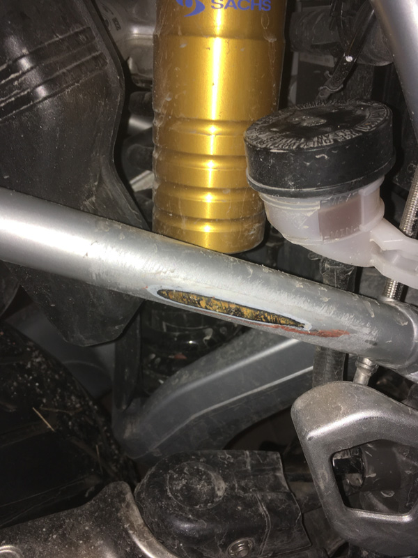

Hallo liebe Freunde des guten und schlechten Geschmacks. Jep, ein leichter Rostansatz macht sich bemerkbar, ich muss was tun.
Mehr fahren und die Stiefel wie früher auf die Raste stellen, dann wird's wieder blank

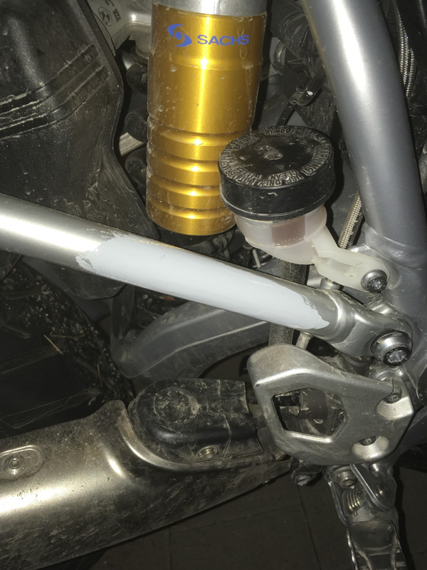

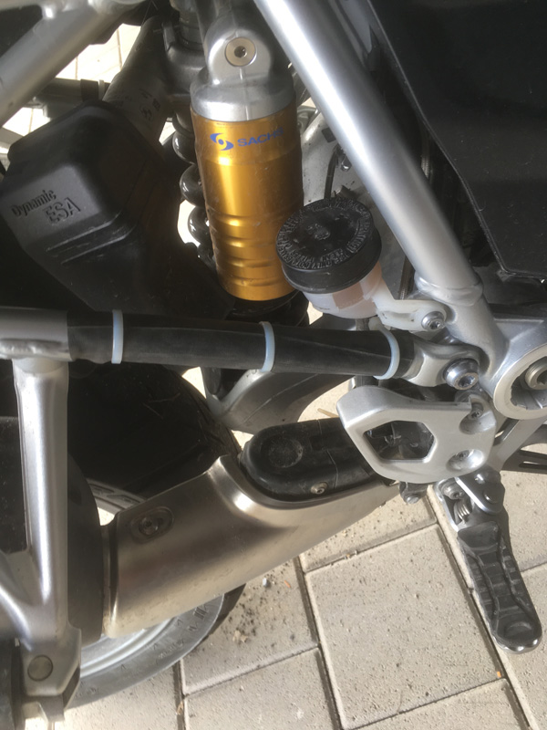

So, hab da was ausprobiert.
erstmal Rost abschleifen und mit Verdünner gründlich säubern
zweitens, Rostschutzfarbe auftragen und 4 Tage trocknen lassen.
und drittens, weil ich kein passendes KRF-Rohr zur Hand hatte eine alten Fahrradschlauch aufgeschlitzt und mit kabelbindern befestigt. Mal sehn obs hält.
Das ganze auf der anderen Seite natrülich auch.

Nein, aber es rostet hoffentlich nicht weiter.
Zudem sieht es nicht schlimmer aus als der Rahmenschutz von Touratech für 57,50 CHF und sogar viel besser als der Rahmenschutz von Wunderlich für 69,90 €
