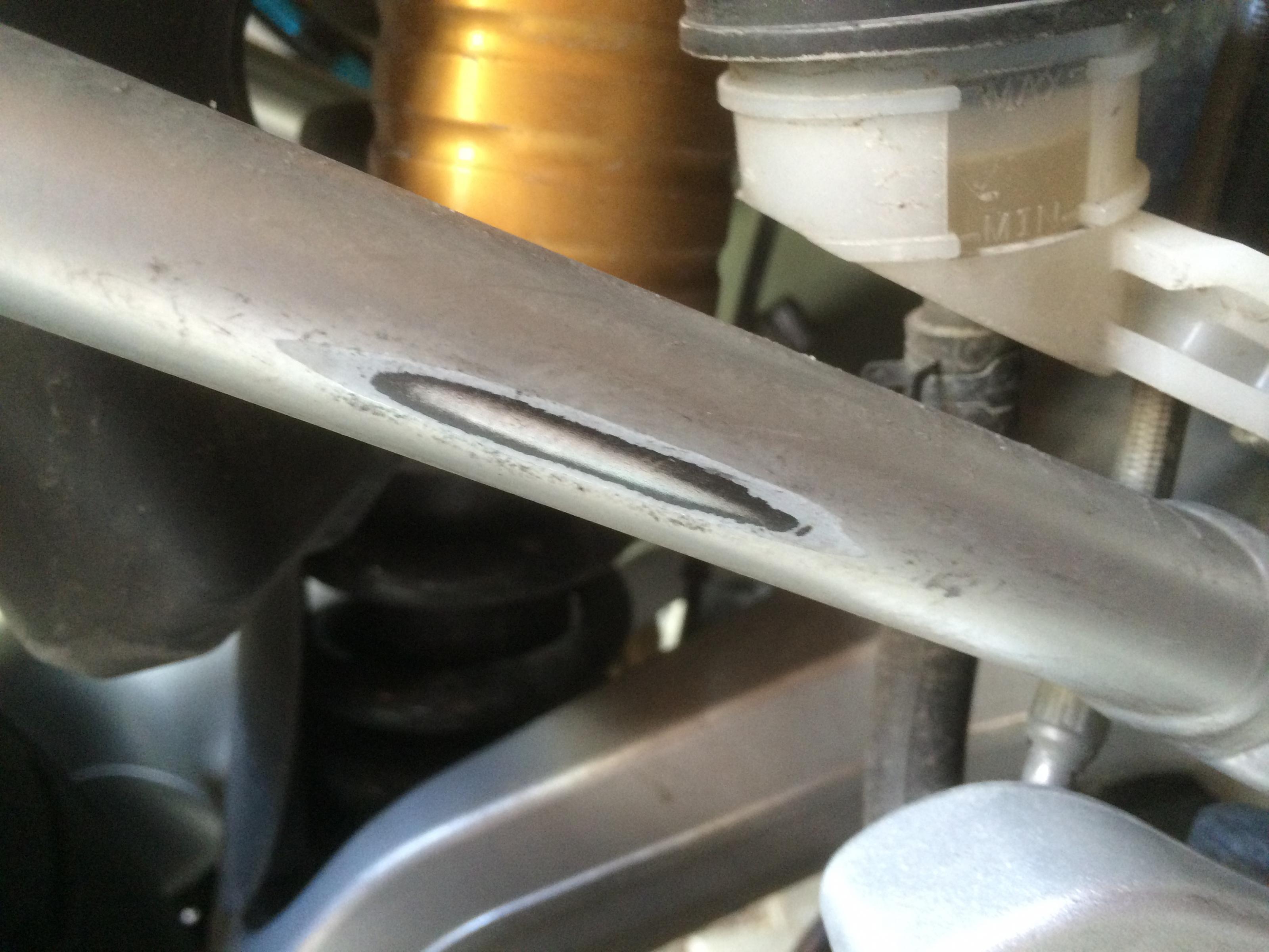

Diskutiere Motorrad fressender Stiefel im R 1200 GS LC und R 1200 GS Adventure LC Forum im Bereich Motorrad Modelle; Hallo Forum. Was meint ihr denn dazu. Kann man da was machen? Muss man da was machen? Was würdet ihr machen?

Hallo Forum.

:facepalm: scheint so als hättest du die stiefel richtig auf den rasten stehen, also alles ganz normal passiert halt mit der zeit (hatte ich auch) mache eine schutzfolie oder irgendein kunstoffschutz drüber und gut ist.:)

Folie aus dem Baumarkt tut es auch. Lack herrichten vorher und gut. Der Stiefel wird aber auch die Folie fressen, wirst wohl ab und an neu machen müssen. Ist bei den GS immer das Erste was ich mache die Scheuerstellen bekleben, das Querrohr am Kippständer gehört auch dazu. Wie wirksam letzteres ist, weiß ich aber noch nicht.

Hallo liebe Freunde des guten und schlechten Geschmacks. Jep, ein leichter Rostansatz macht sich bemerkbar, ich muss was tun.

Ich werd denke ich den Tip aus dem ersten Post umsetzen. Fast zwei Jahre kein Rost und jetzt..., hat wohl doch ein wenig Salz erwischt diesen Frühling.

Genau an meinen Katis waren die Rahmen im Fußrastenbereich deutlich abrasiv gefährdet durch die Stiefel. :)
Die einen kauften dagegen solche Plastik-Halbschalen, die anderen (ich) nahmen 2-4 mm starke Gummimatte und dröselten die zurechtgeschnitten mit paar Kabelbindern um diesen Rahmenteil.
Danach ist Ruhe. :)
