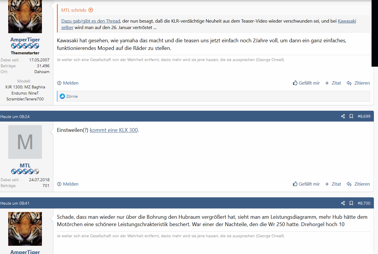

Wird hier die Mär vom Langhuber bemüht?
Kommt drauf an, von welcher Motorbauart und welchem Hubraumwir reden. Bei Mehrzylindern mit großen Hubräumen ist das schon lange kein Thema mehr. Wenn man einen kurzhubigen , einzylindrigen 250er einfach aufbohrt, erhält man schon die gewünschte Leistung, aber auch eine drehzahlintensivere Gesamtauslegung. Gerade bei so Straßenkleinenduros fahren sich 250er mit paar 20 PS einfach schöner, als der gleiche Motor mit über 30PS. Sanfte Leistungsabgabe und frühes Hochschalten inkl.
