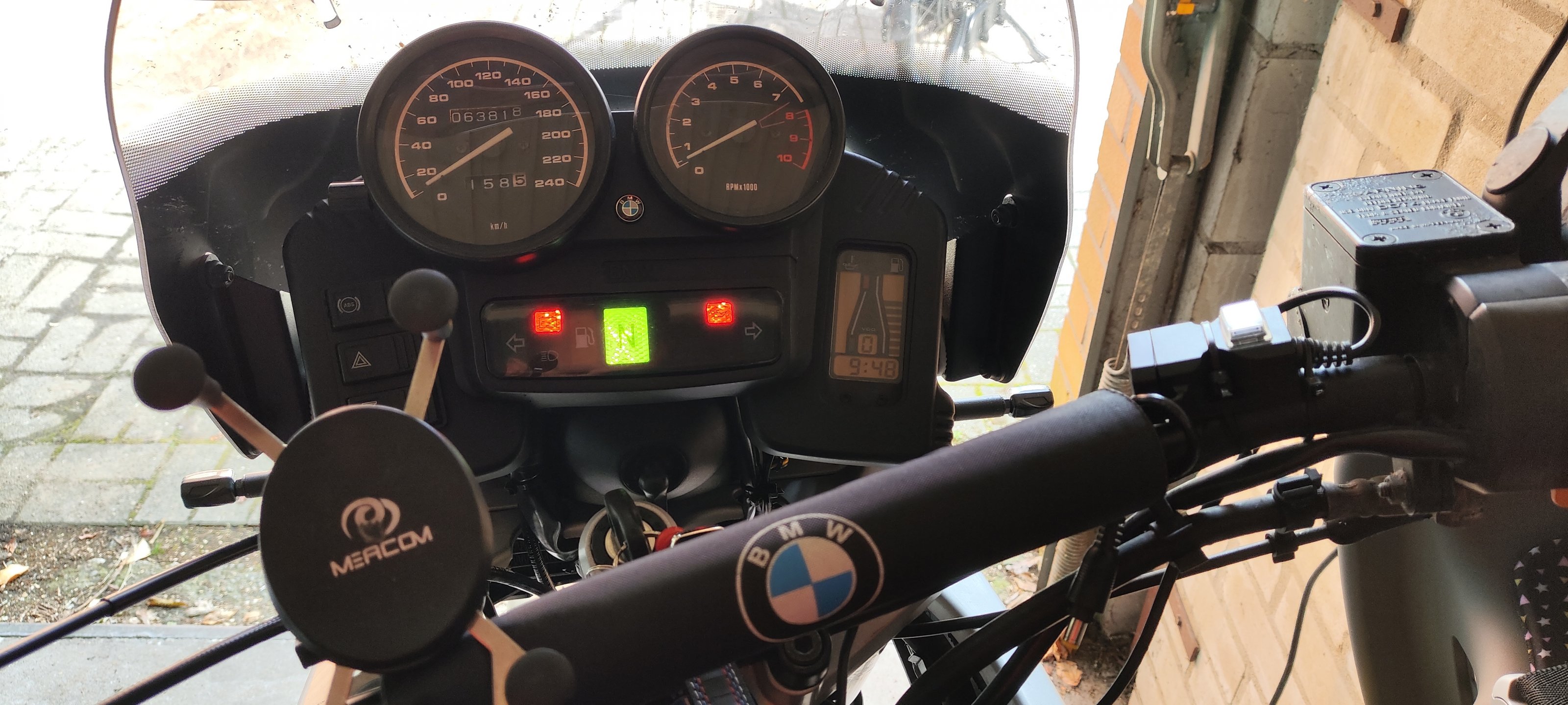

Ich habe derzeit das Problem, dass meine 1100er GS nicht anspringt. Während gestern der Anlasser noch fleißig orgelte, klickt der Anlasser nur einmal kurz.
Kann mir jemand weiterhelfen, was das Problem sein könnte? Tank ist ausreichend gefüllt. Das ABS-Blinken habe ich regelmäßig, die Batterie wurde aber im letzten Jahr erst ausgetauscht.
Vielen Dank für eure Unterstützung, LG Daniel

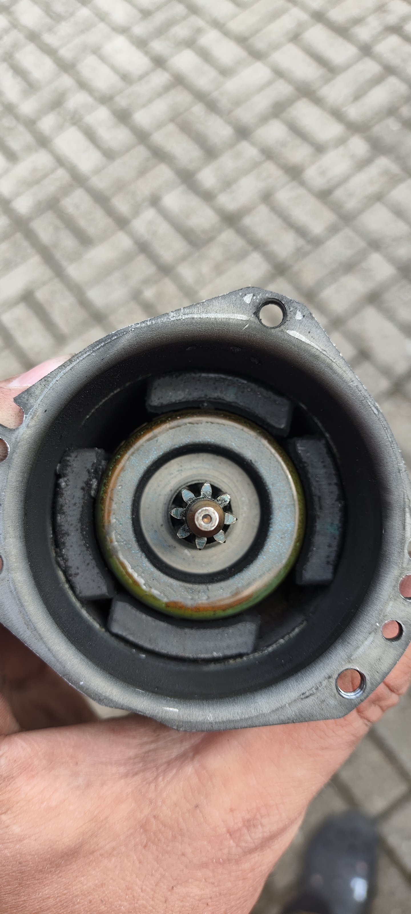

Magnete im Anlasser Lose??

Sollten die Magnete am Anlasser den Blockieren, kann das auch eine neue Batterie schrotten.. oder entladen wenn man oft genug den Motor probiert obwohl Kurzschlusstrom fließt.

Batterie laden und Fremdstatten brachte ebenfalls keine Hilfe, also habe ich eben den Anlasser auseinandergenommen - der Anlasser dreht nicht frei, müsste er vermutlich aber eigentlich oder? Habe schon ein neues Magnetengehäuse auf Lager, bekomme die Welle aber nicht gewechselt - daher werde ich jetzt wohl einen neuen Anlasser bestellen; und hoffen, dass sie danach wieder anspringt 😊

Yep, da haben sich die Magnete gelöst.

Den Rotor rauszunehmen ist kein Act.
Das Käppchen in der Mitte muß raus. Der Rest ist selbsterklärend.
Besser, einen originalen Valeo mit Ersatzteilen zu richten, als einen dubiosen Chinesen zu implantieren. Letzteres kann klappen, muß aber nicht. Und evtl. Folgeschäden sind verheerend (Zahnkranz auf dem Schwungrad mit Karies!)
Einen Rep-Satz incl. Kohlen und Plastikhalterung zu ordern empfiehlt sich. Der alte Kunststoff ist extrem mürbe und brüchig und verreckt sicher ganz kurz vor dem Ziel...

Danke euch für die Hilfe, ich habe das Magnetgehäuse durch eines mit Klammern getauscht und nachdem ich die Isolatorplättchen der Kohlen zwischenzeitlich verloren hatte, springt sie jetzt wieder einwandfrei und ohne ABS-Blinken an! Tausend Dank und viele Grüße aus Münster!
