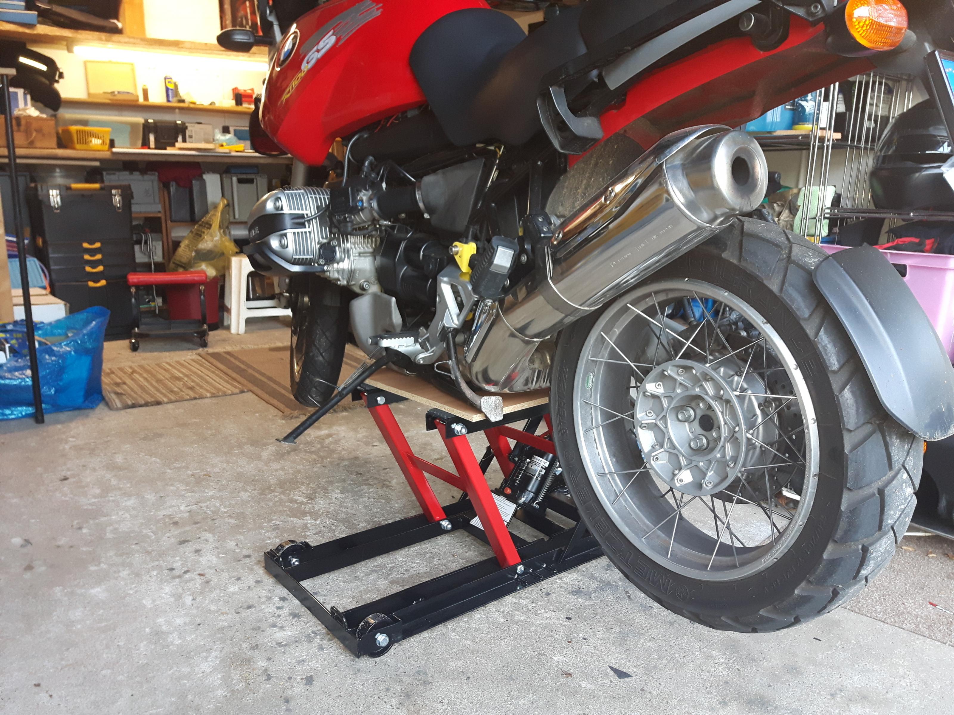

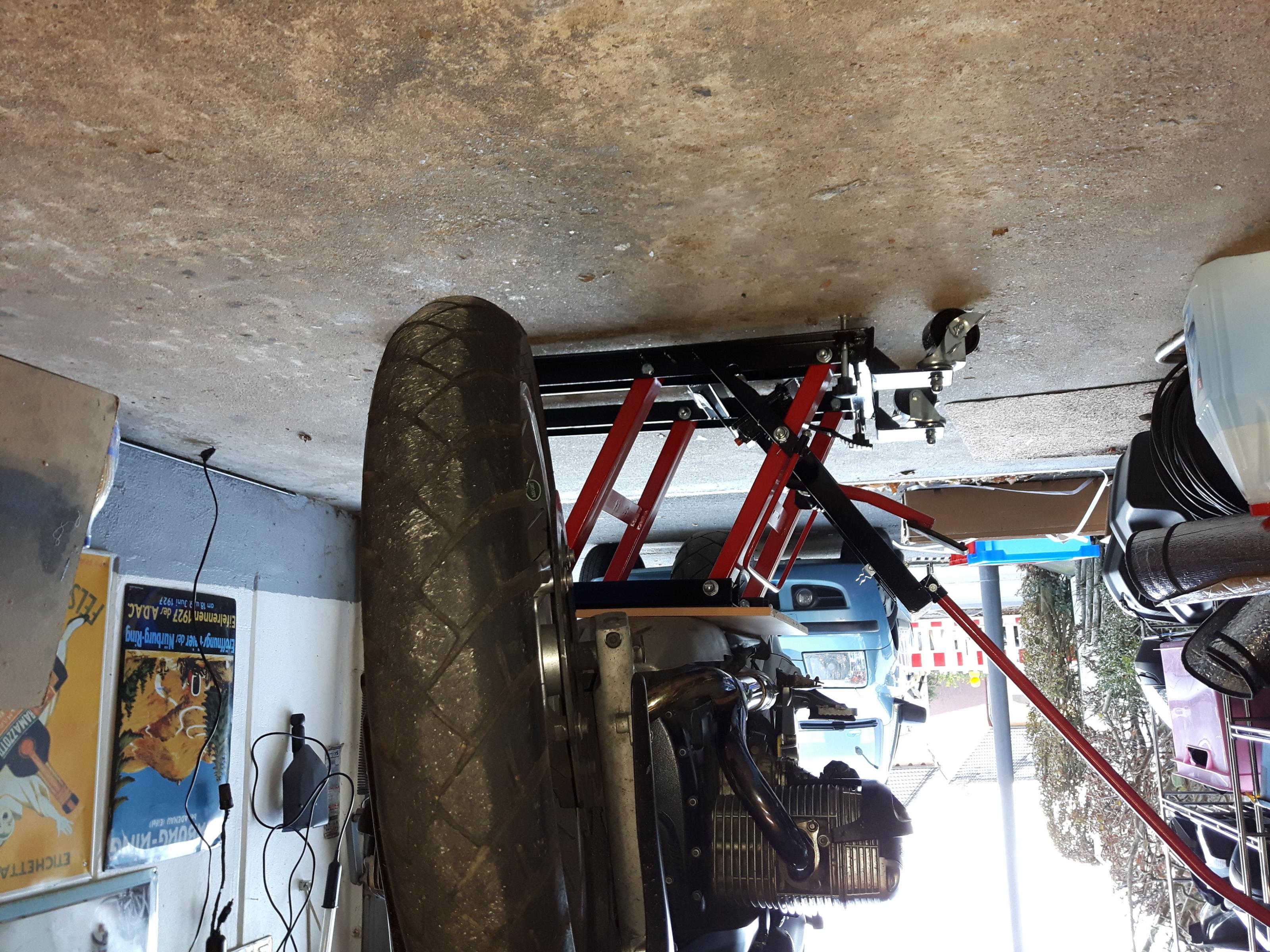

Damit die Comedyfraktion auch noch was zu lachen hat.:grosse-augen:
Hab das Dingen zusammengestrickt und ausprobiert.
Es erfüllt meine Erwartungen .
Bequemeres Arbeiten, stabiler sicherer Stand, und die Option (als "Komplettbühne für Arme")mit großer Platte und Abstützung vorne und hinten ist gegeben.
Erstmal war ausprobieren und testen angesagt
Mit Hauptständer unten geht erstmal gar nix.
Das Teil muß unter den Schwerpunkt und der liegt definitiv mittig unter dem Hauptständer.
Motorschutz abbauen ist subboptimal denn der hochgeklappte Hauptständer dient mit als Auflagefläche.
Wenn der richtige Ansatzpunkt gefunden ist, steht die Maschine sehr stabil.
Zur besseren Gewichtsverteilung kleines Brettchen dazwischen.
Zum arbeiten sollte man aber auf jeden Fall die Gurte anlegen.

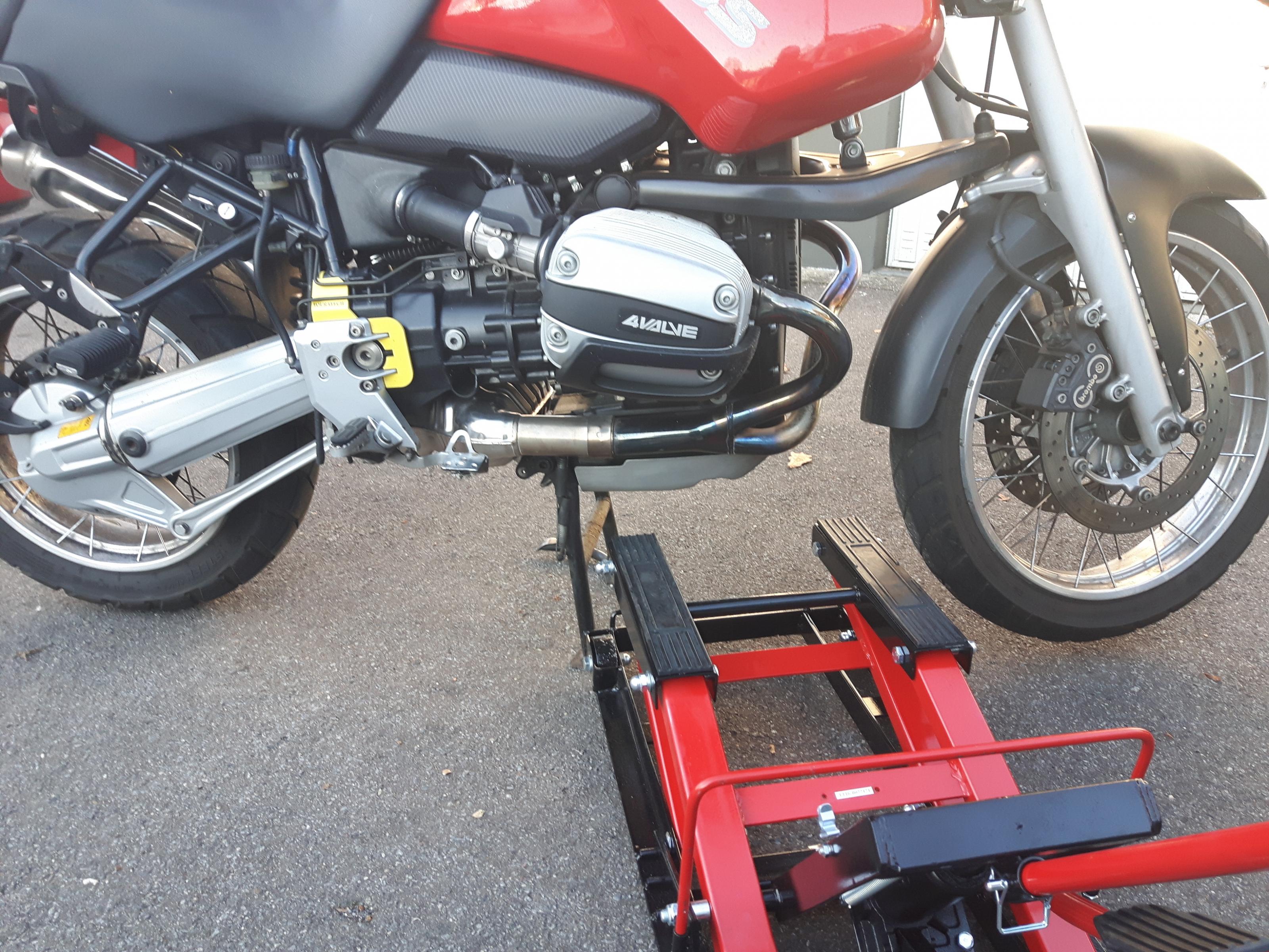

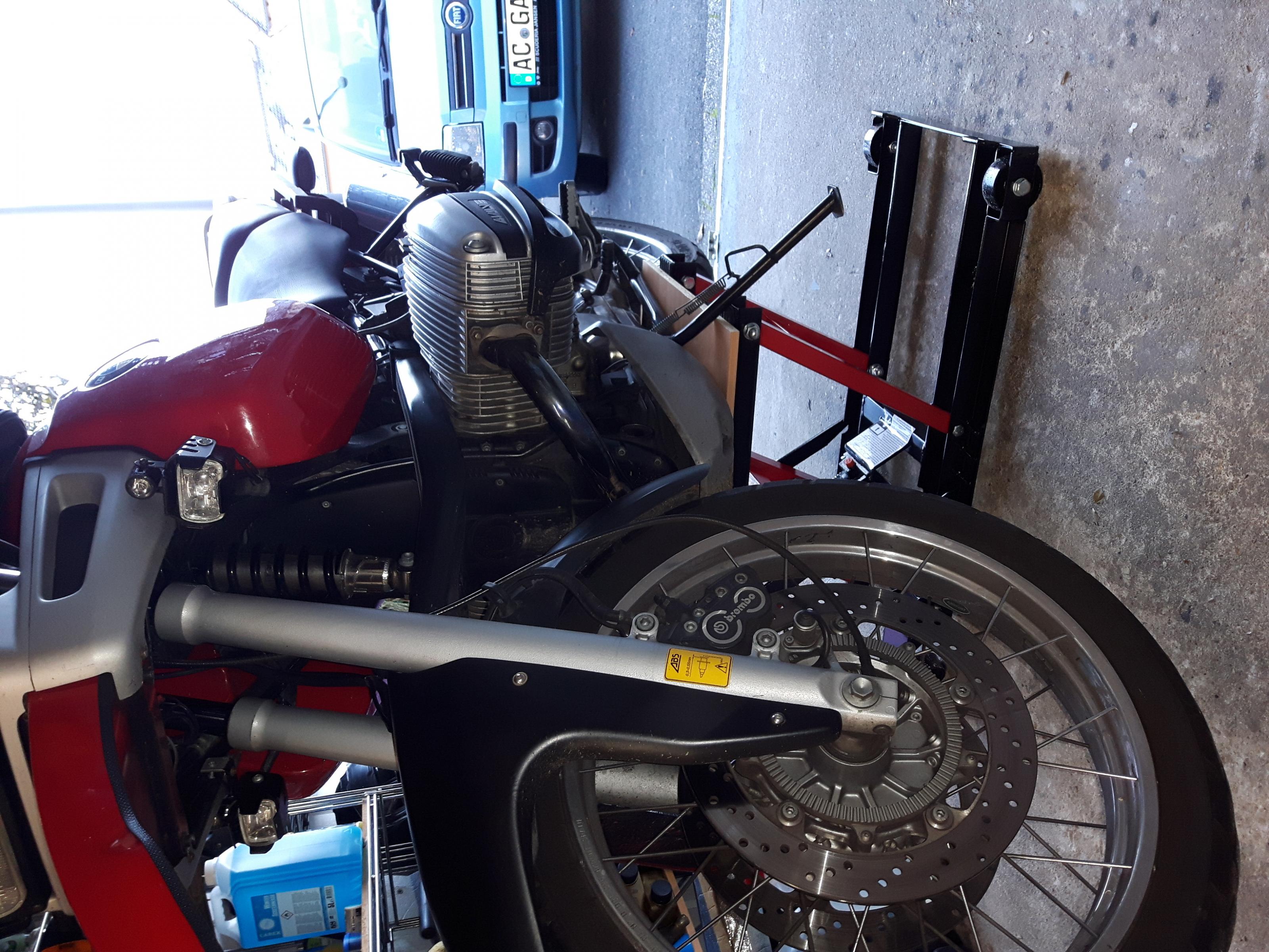

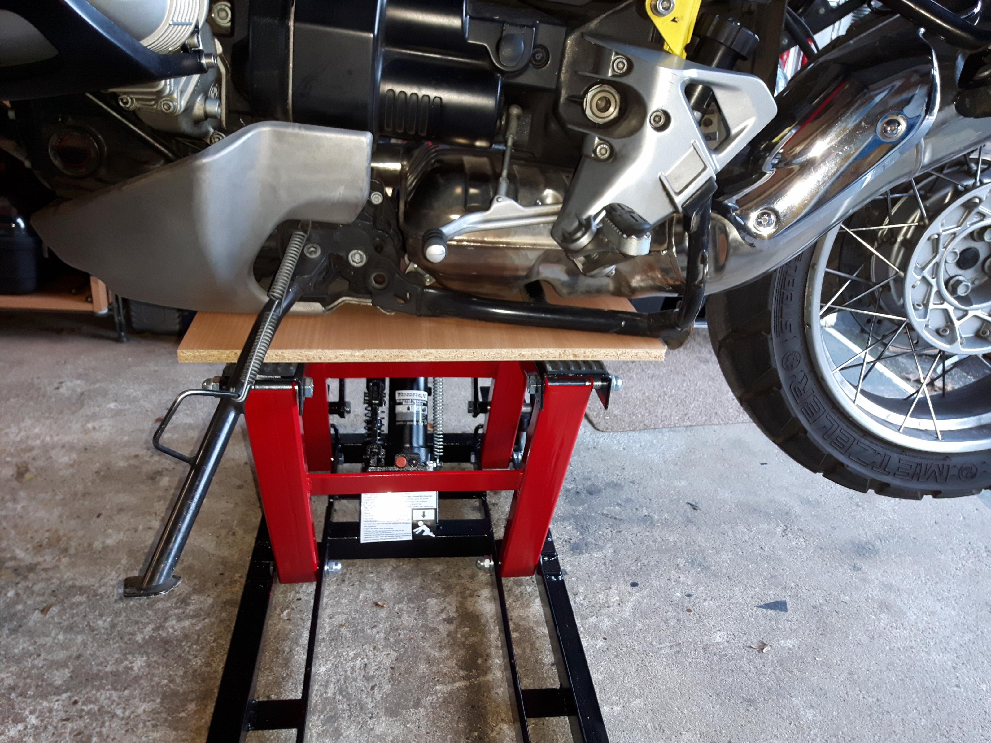

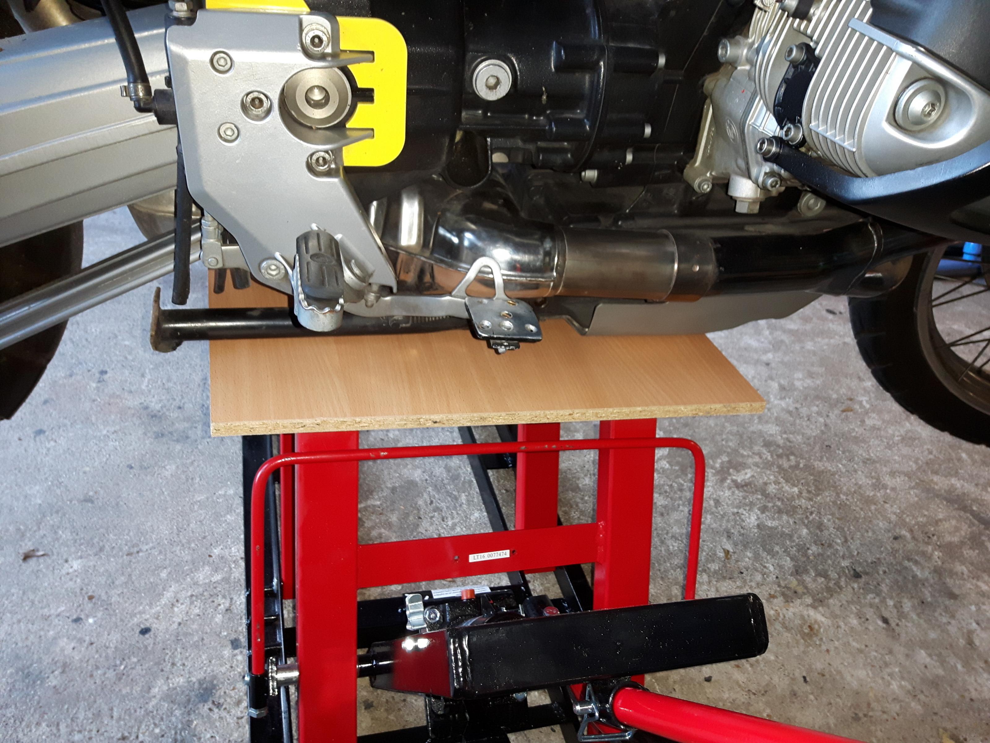

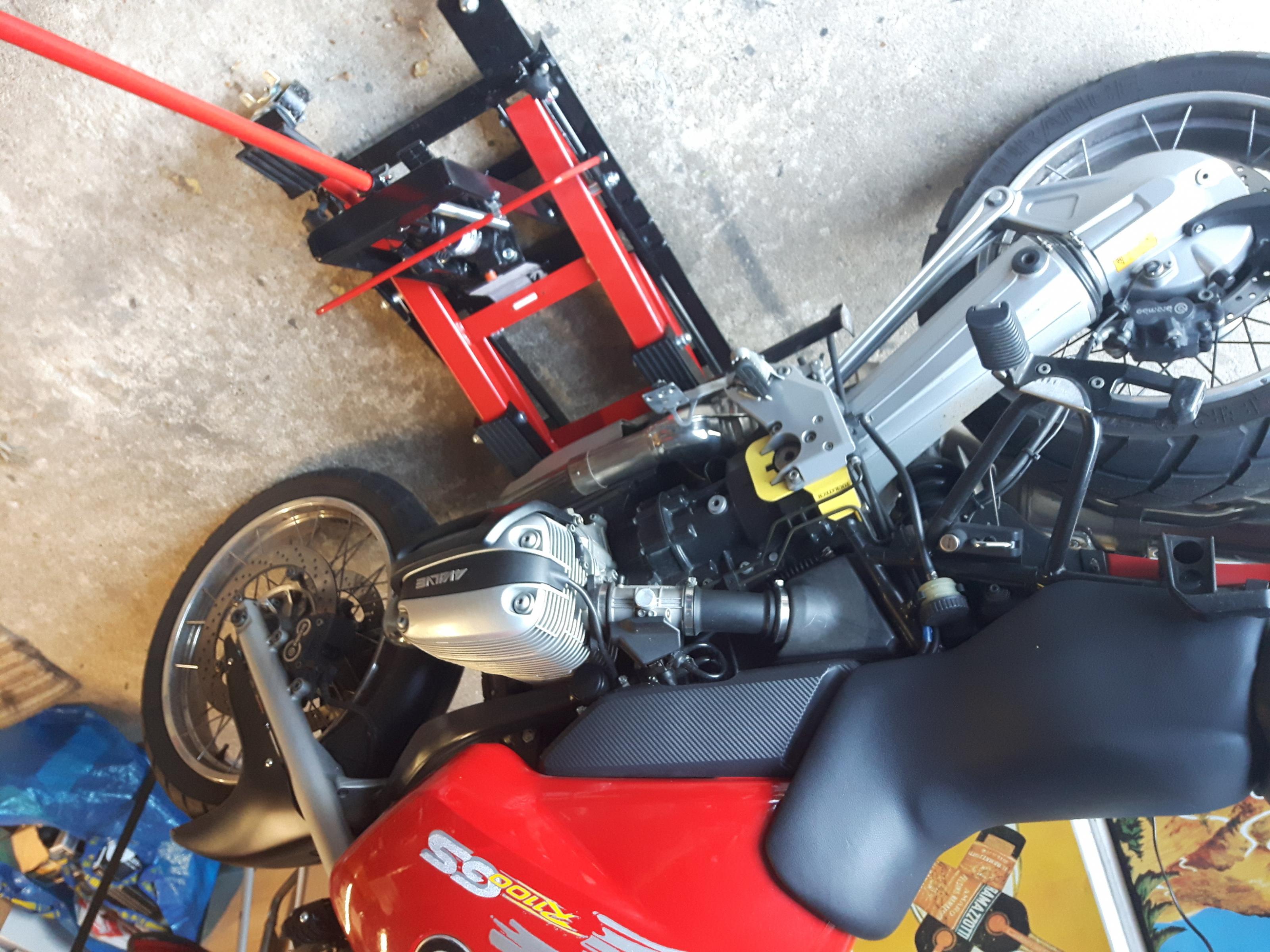

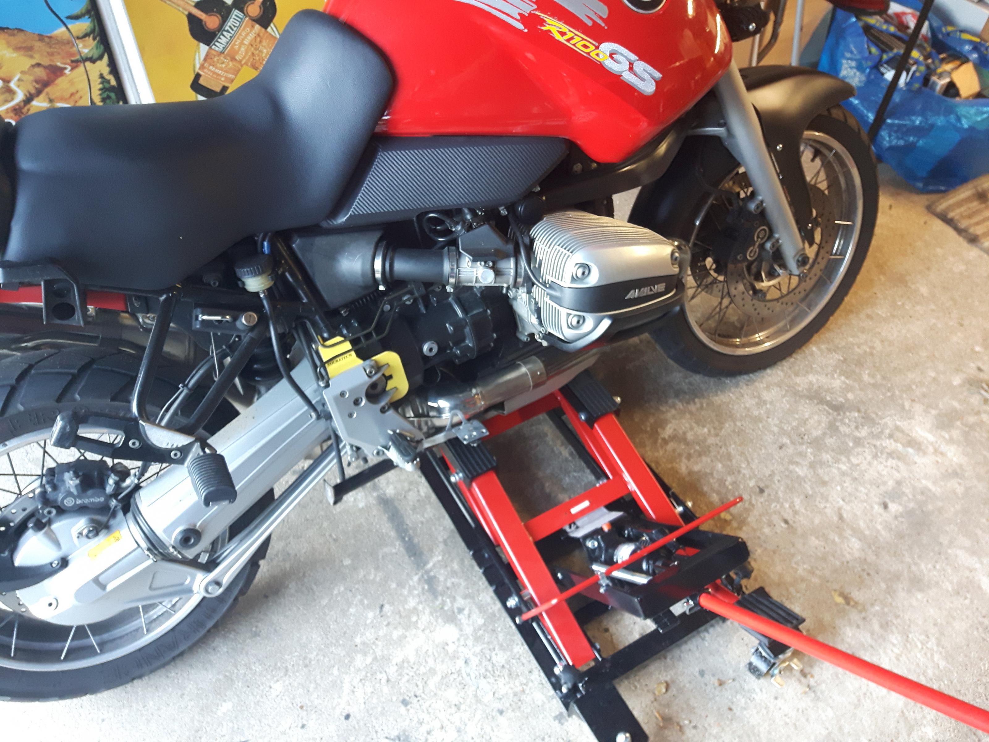

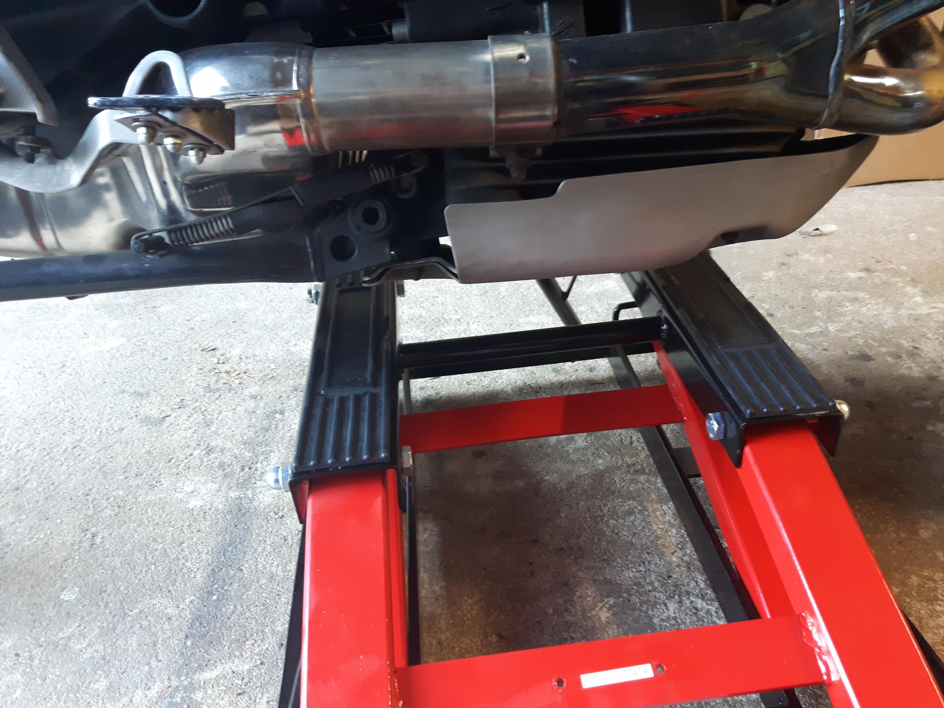

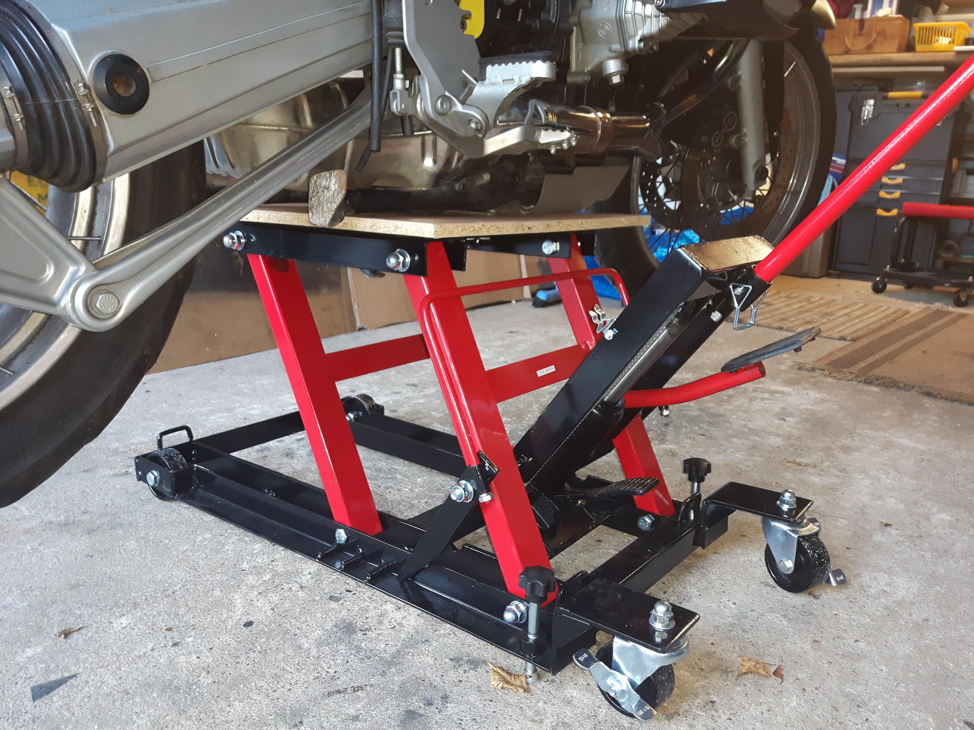

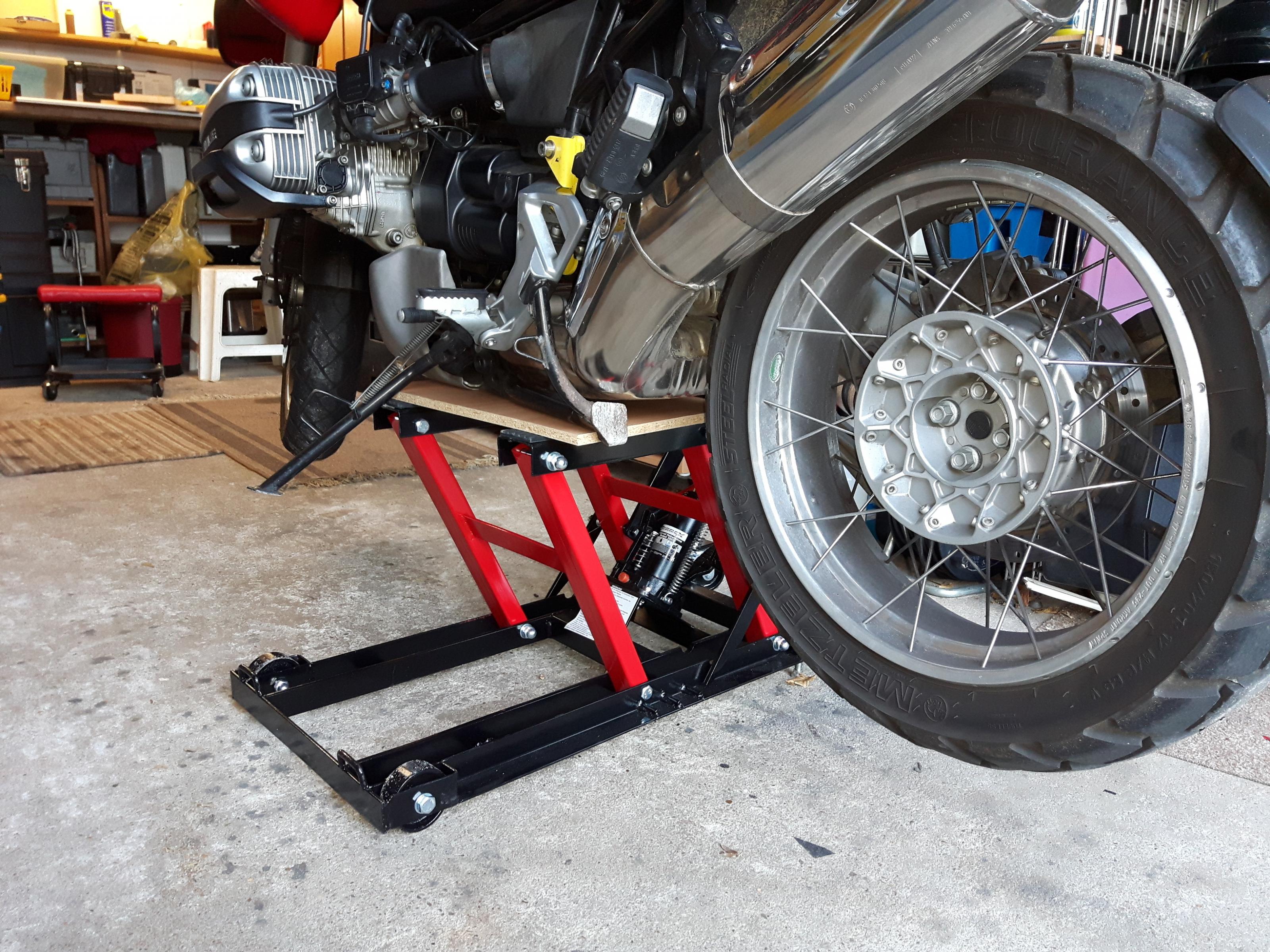

Anhang anzeigen 210632Anhang anzeigen 210634Anhang anzeigen 210635Anhang anzeigen 210636
