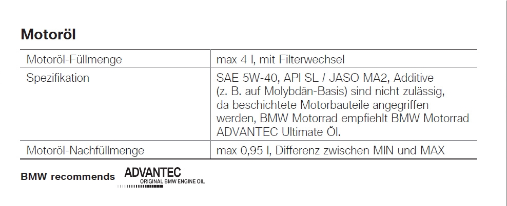

Hallo, ich habe die Bedienungsanleitung nochmals durchgelesen, dort steht nur das es um Öl-Additive geht was zusätzlich in das Öl rein gekippt werden z.B. "Molybdän Disulfide MoS2" und nicht wie das Öl hergestellt oder mit welchem Verfahren, letztendlich ist nur die Norm SAE 5W-40, API SL / JASO MA2 ausschlaggebend.
Sehe ich auch so. Die Formulierung in der Anleitung ist allerdings unpräzise und etwas unglücklich gewählt. Das könnte auf Markenbindung abzielen. Aber am Ende weiß eh keiner von uns so genau, wie die Öle zusammengesetzt sind und jedes Öl wird mit Additiven aufgewertet.
Ich fahre jedenfalls seit 14.000 km ein HC Synthese Öl von Rowe ( SAE 10W-50, API SL / JASO MA2 ) und mache alle 10.000km meinen Öl-Wechsel.
Wenn sich im Laufe der großangelegten Felderprobung neuere Erkentnisse einschleichen, können die ja nicht unmittelbar in der Betriebsanleitung von gestern oder vorgestern erfaßt und abgehandelt worden sein. Sie werden vielleicht in zunkünftige einfließen.
Eventuell - so vermute ich - hat es da in jüngerer Zeit mehrere (teure) Ereignisse (Motorschäden?) mit juristischen(?) Streitereien um deren Ursache gegeben und BMW Motorrad sieht sich jetzt genötigt Konsequenzen zu ziehen um zukünftig Schadensersatzforderungen von sich fernhalten zu können?
