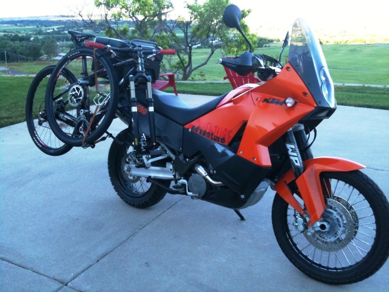

Speziell geht es nun darum dass ich mir einen MTB-Halter an's Moped schrauben möchte um zum Bikepark Beerfelden (Odenwald) zu kommen. Von mir aus ca. 75km ganz tolle Strecken dorthin, leider mit dem Auto nur bedingt lustig zu fahren da man so gut wie nirgends überholen kann und dann die geilen Serpentinen im Schrittempo hinter fahrerisch herausgeforderten Verkehrsteilnehmern hängt.:sluggish:
Die logische Schlussfolgerung: Das Bike muss auf's Bike!
Ich habe verschiedene Lösungen im WWW gefunden die mir allerdings nicht gefallen (Rad steht mehr oder weniger komplett nach hinten weg) bzw. die nicht zulässig sind weil sie Beleuchtung/Kennzeichen verdecken oder zu breit sind (Quermontage - mehr als 40cm seitlich über die Beleuchtung rausragend).
Am nächsten zu meiner Vorstellung kommt die Lösung hier:
Sieht ein bisschen K..e aus, aber ich muss das ja nicht sehen wenn ich vorne drauf sitze ;)
Ich würde den Träger so bauen dass ich die Hauptlast über einen Bügel und Klemme für das Rahmenrohr am Gepäckträger befestigen würde und die Gabel an einem Halter an die Soziusraste/Aufnahme schraube. Das Ganze leicht schräg nach hinten/oben weg, bleibt weit unter 1m Überstand, seitlich auch nicht wirklich viel mehr als die Varios.
Geht das, darf das, was ist zu beachten?

Gepäckträger und zugehörige Befestigungen sind eintragungsfrei. :)
Es schaut zwar nonkonformistisch aus, erscheint aber auch mir als best-practice für einen sicher nicht alltäglichen MTB-Transport auf dem Moped. :)
Die Befestigungen des MTB-Trägers müssen halt den Hebelkräften gewachsne sein, dann sollte das passen.
Schau dir Bilder aus Südostasien an, wie dort ALLES auf dem Moped transportiert wird, dann erscheint diese Lösung hier als high-end und auch durchaus geeignet, der Staatsmacht im Kontrollfall nicht zu missfallen.
Ob es dann tatsächlich so ist, hängt sicher auch noch vom Kontroll- und Vollstreckungsbeamten ab. (es gibt einen Gutteil, die bei Mopeds aus genereller Aversion das Haar in der Suppe suchen)

das mit den Hebelkräften sehe ich relativ entspannt, die Laufräder raus und dann wiegt der Rahmen mit Anbauteilen auch beim AM Fully ein gutes Stück unter 10kg. Davon fallen schon ca. 2 kg auf die Gabel die eine eigene Aufnahme bekommt.

Grundsätzlich darf das ganze keine anderen Verkehrsteilnehmer (auch Fußgänger, Fahradfahrer, ...) gefährden, z.B. durch abstehende (insbesondere seitlich) oder scharfkantige Teile. Da könnten die Meinungen bei Fußrasten, Lenker, Bremshebel schon auseinander gehen.
Am PKW sind die Halter auf dem Dach (eher nicht der Gefährdungsbereich für andere Verkehrsteilnehmer) oder am Heck (dann quer) und stehen i.d.R. nicht seitlich raus.
Ich bin ja mal gespannt wie es sich anfühlt damit zu fahren.
