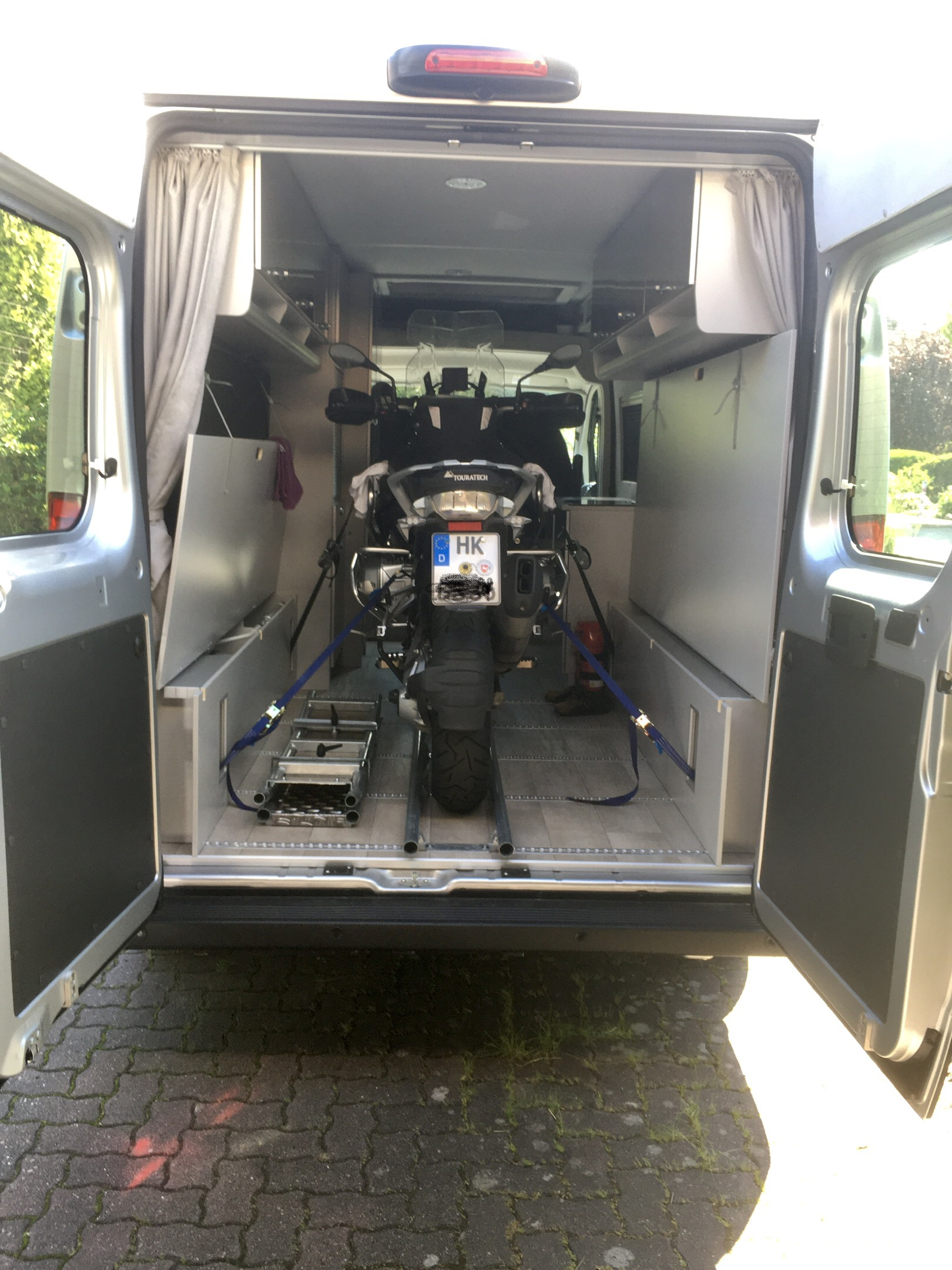

mach besser so....

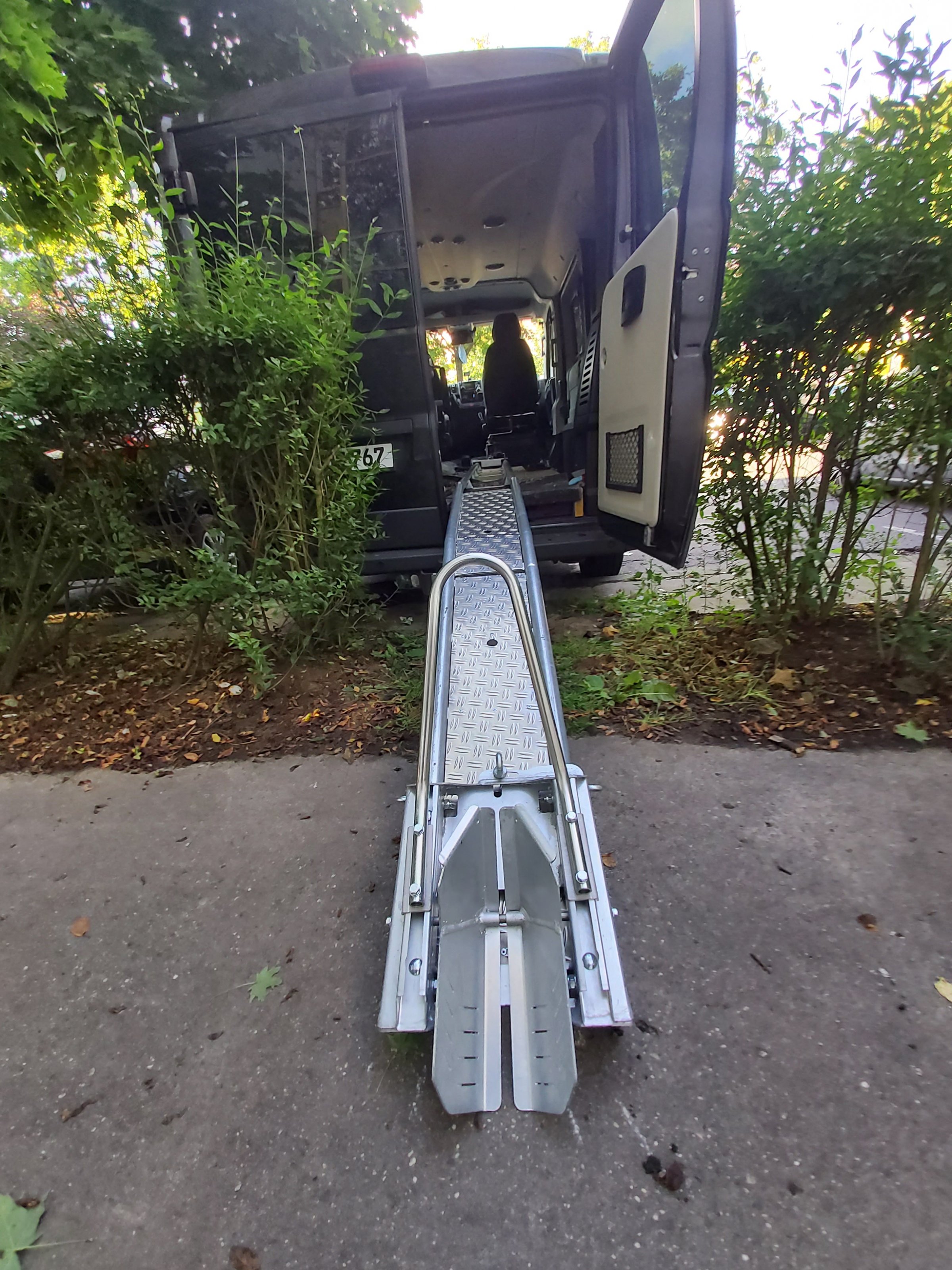

Ich habe das System von Flensburg einbauen lassen... Ist einfach genial. Gruß Jörg
Hacky59
19.10.2020
2
Schiet Autokorrektur Flexebu und nicht Flensburg
