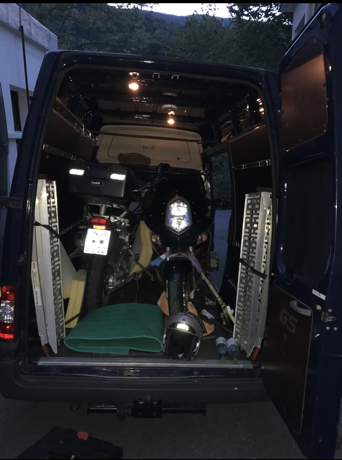

Hab meine 100 RT in München und die 1200 GS Adv In Hamburg mit dem Anhänger jeweils rund 600 km geholt. Auffahrrampen waren dran . Zum Befestigen kommt man überall gut dran.
Im Sprinter, Movano, Master, Crafter wäre es mir zu eng.
Die genauen Lademaße mus man beim Vermieter erfragen.
Höhe sollte H 2 sein, damit man stehen kann,
Länge L1 wird ca. 2,50 m, L 2 ca 3 m sein.
Mind. 2 Laderampen nicht vergessen.
Miete wird nicht ganz billig sein und dran denken, dass die Selbstbeteiligung bis +/- 1000 € sein wird.
Sind die weiten Anreisen immer auf der Achse gefahren und haben nach 500....700 km halt übernachtet.

Wie schon geschrieben wurde, links und rechts eine Schiebetüre, insbesondere bei 2 Motorrädern!
Es geht auch mit einer, aber dann ist das Verzurren sehr mühsam da Du über die Mopeds klettern must.
Bei Mietwagen sind die Verzurrmöglichkeiten oft nicht sehr viele, achte auf das wenn Du den Miet-KaWa auswählst, wenn Du ihn kaufst kannst Du ihn selber ausbauen und z.B. Airline Schienen anbringen (lassen)
H1/L1 würde funktionieren ist aber ein elendes gebastelt und Sachen abbauen ist notwendig
H2/L1 ist schon einiges bequemer, aber wohin mit dem Gepäck?
H2/L2 wird definitiv komfortabler und das Gepäck hat auch noch gescheit Platz
Gepäck in Taschen, die kannst Du irgendwo reinwursteln!
Ich würde einen normalen, offenen Anhänger kaufen, das ist einfacher und günstiger, viel günstiger!
Wenn Du die Mopeds besser schützen willst dann ein Koffernanhänger, aber dann wird es wieder
ein Problem mit der Breite und Höhe und an Grenzen wollen die auch gerne oft reinschauen.
