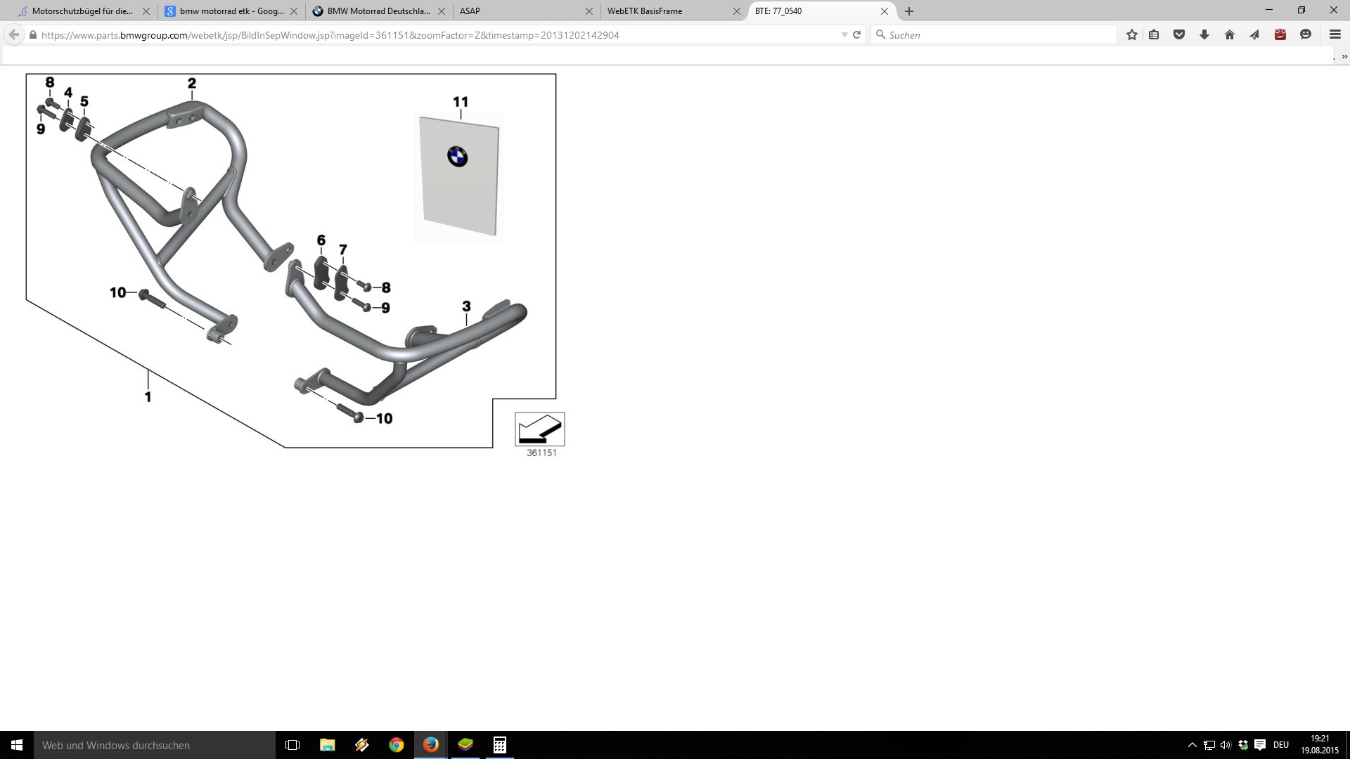

@WorldEater:
Eigentlich sollte das selbstklärend sein. Die haben ja nur 3 Aufnahmepunkte, und falschrum montieren könnte schwer werden. :p
Eventuell hilft dir dieses Bild weiter?

@WorldEater:
Habe gerade den Bügel angebaut - auch in der Version 2013 wie auf dem Bild.
2 Kommentare aus dem Werkstatthandbuch... Schraubensicherung verwenden und 19 Nm für die Schrauben im Motorblock bzw. den oberen Aufnahmen und 55 Nm der Rahmenschraube.

Trotzdem Danke an Svabo70 und Flo12GS. :)
Das "hat sich erledigt" kam, weil der LC- und Sturzbügeleigner eine Montageanleitung von BMW bekommen hat.
Allerdings weiß ich noch nicht wie die aussieht.
Insofern haben mir das Bild und die NM-Angaben schon mal insofern geholfen, daß ich weiß, was auf mich zukommt!
Sieht aus als wäre es selbsterklärend, allerdings kann man sich die NM nicht erschnüffeln... ;)
