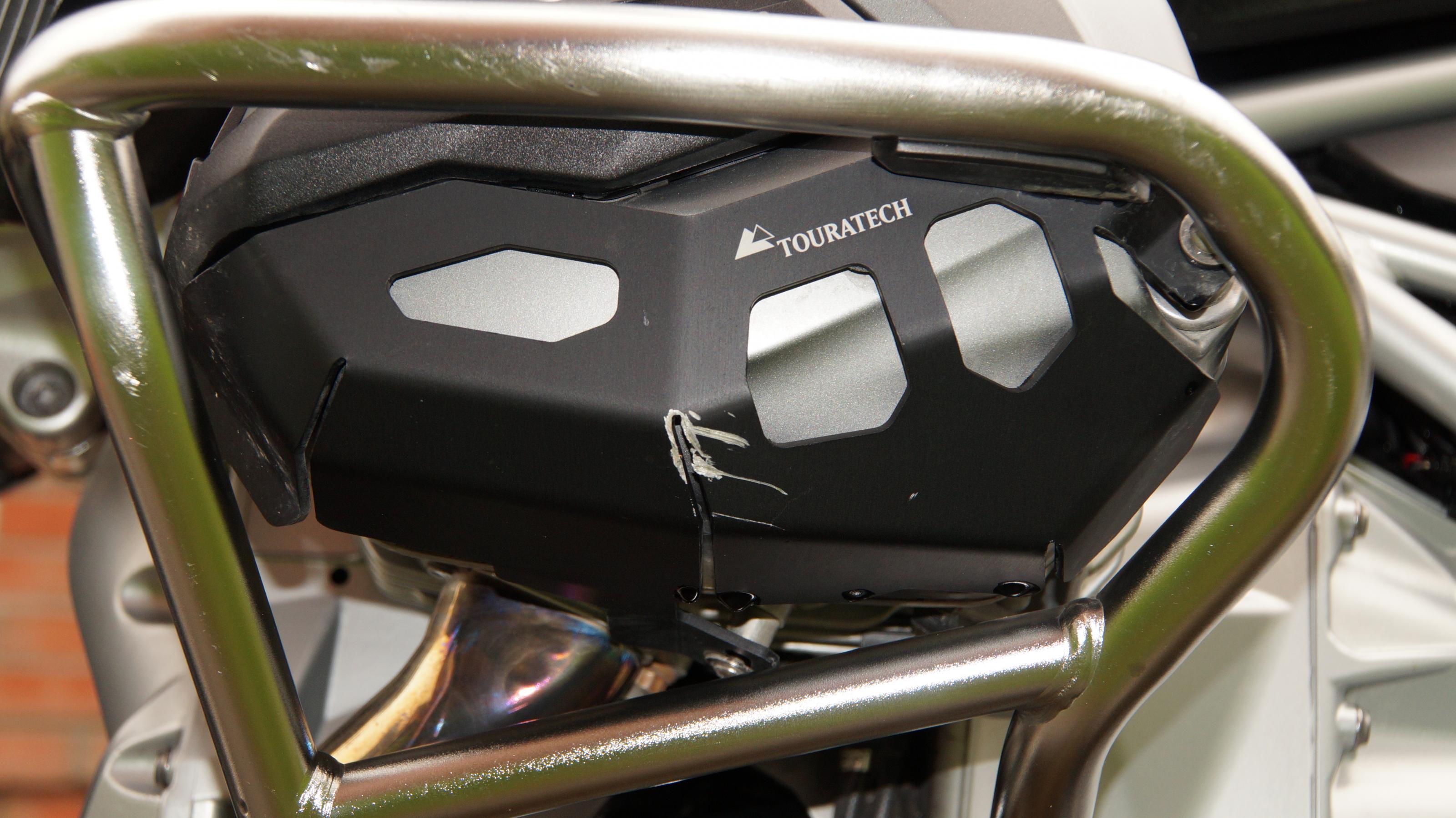

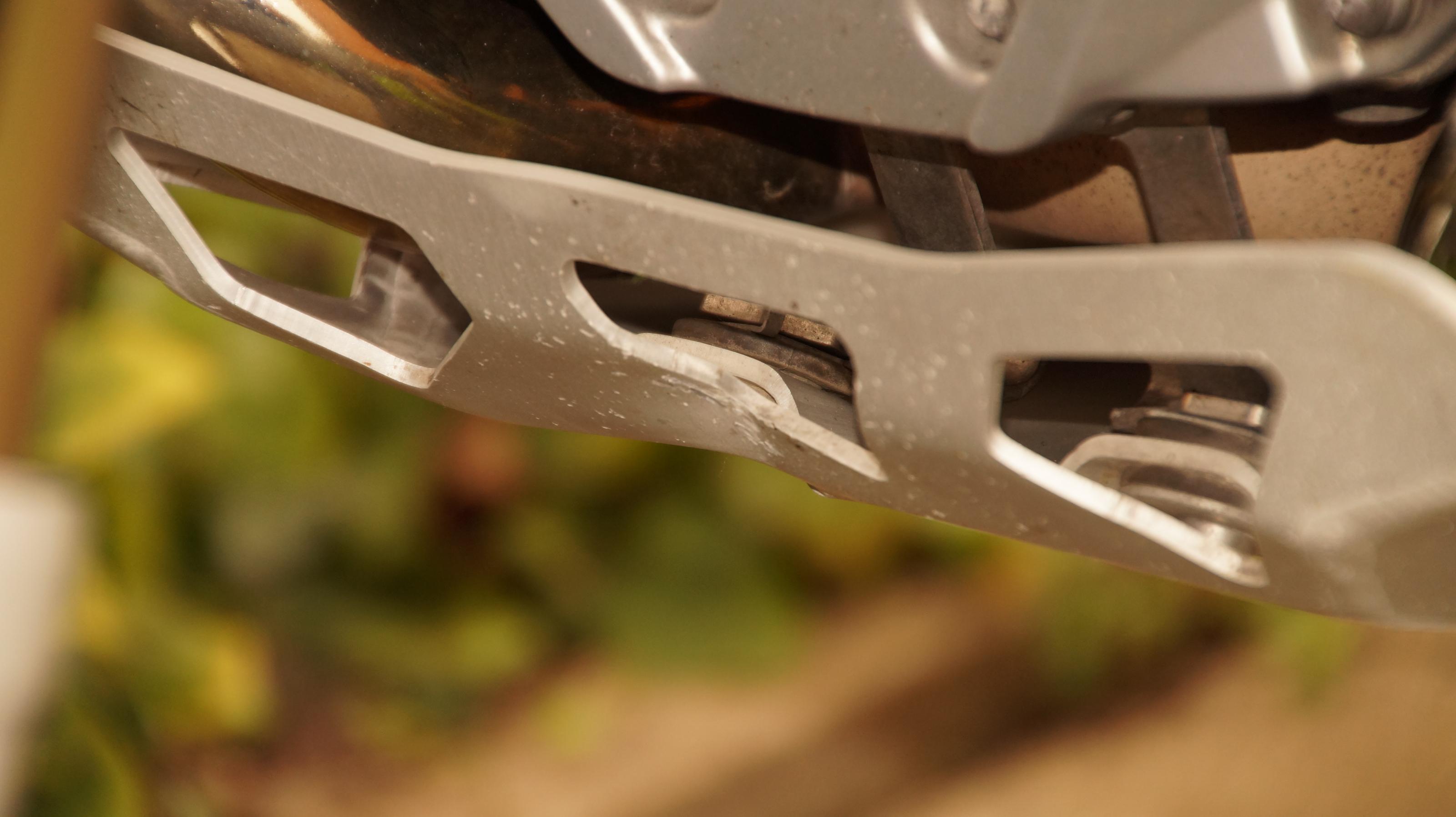

Ich habe mich beim schottern auch zweimal gelegt in den Alpen und kann auch nur dazu Raten. Und ich habe auch den großen Unterfahrschutz der auch seine Berechtigung hat, siehe Bilder. Bei dem kurzem währe hier wahrscheinlich mehr passiert. Das hat ganz schön gerumst als diese Kaltverformung statt gefunden hat :o

Als langjähriger GS Fahrer und mehreren Stürzen und Umfaller, kann ich nur zu Schutzbügel raten.
Selbst ein Umfaller kann den Ventildeckel durch einen kleinen Stein beschädigen, dass ein Leck ensteht und Öl ausläuft.
Alles schon erlebt bei einem Mitfahrer,weit weg in den Alpen.
Zumindest sollte ein Zyl. Schutz(zb.Touratech) angebracht werden der bei kleinerem Bodenkontakt schützt.
Den Erfahrungen von @Fischkopf und @yamraptor kann nur beipflichten

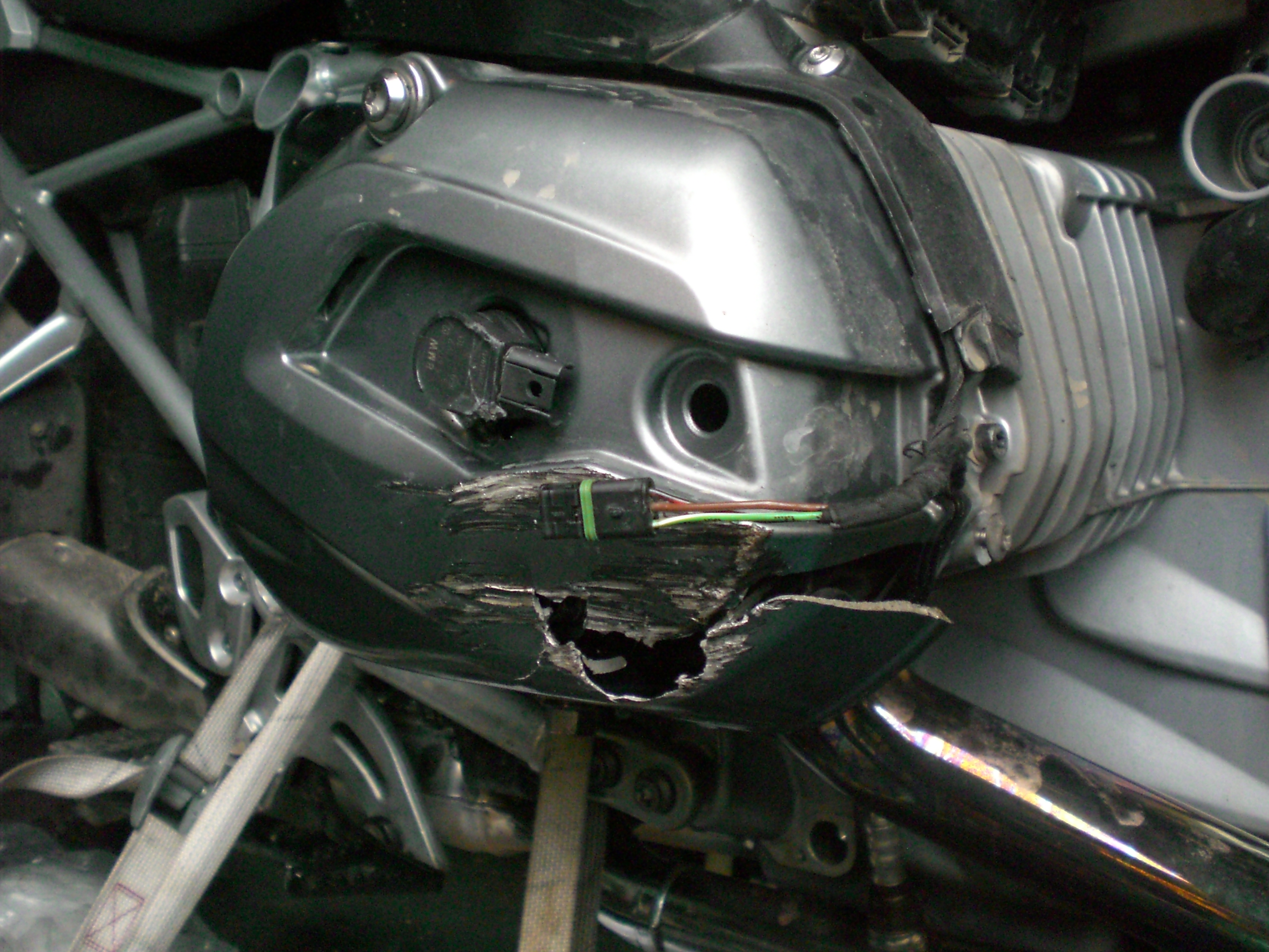

Ich erwarte von jedem der in die Berge fährt auf sein Moped acht zu geben,
Der Ventildeckel ist sehr dünnwandig.
Die Reise ist sonst für die Gruppe schnell mal zu ende....
Passiert mal war nur eine kleine Unachtsamkeit und Schluß wars.
Grüss Gott Hr. Felsen der war härter

Der Ventildeckel ist sehr dünnwandig. ...
Da bin ich vermutlich von den Luftgekühlten verwöhnt ...
Meine 1150er waren nach Stürzen mit Rutschpartie auf Asphalt aus 140 bzw 100km/h motorseitig ok, obwohl sie jeweils auf einem Zylinder kreisend rutschten.
Mit weiterfahren war allerdings doch nix zu machen, weil die Kiste natürlich noch irgendwo anschlagen musste.
