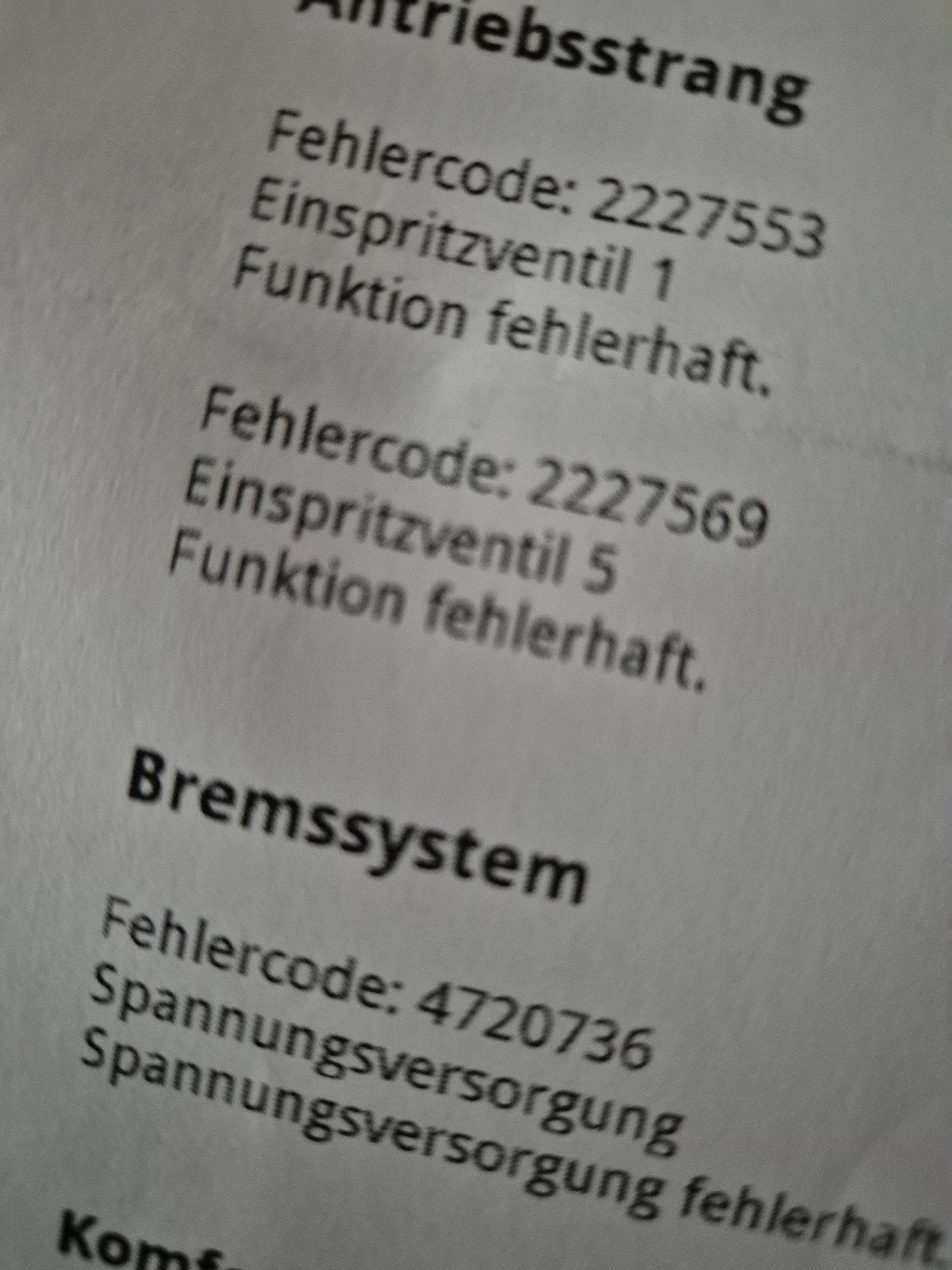

Nun haben wir es. Einspritzventil 1 + 5
Funktion fehlerhaft

Werkstatt tippt auf Probleme bei der Spannungsversorgung, Termin 31.3. .......
Funktion fehlerhaft
Hast du ne 5 Zylinder GS? :confused:
Achja: Du gibst bei deinem Modell an "R1200GS LC 2023". Die wurde doch nur bis 2018 gebaut.
Wieso tippt die Werkstatt auf die Spannungsversorgung?
Wurde die Batteriespannung gemessen?
Mit welchen Werten bei welchen Betriebszuständen?
Wie alt ist die Batterie?

Wie alt die Batterie ist, weiß ich nicht. Spannungsanzeige während der Fahrt war 14,7V, meine ich zu erinnern.
Die meinten, die Einspritzdüsen gingen nicht kaputt, schon gar nicht beide gleichzeitig.
Da ich noch Händlergewährleistung bis September gabe, sollen die sich damit amüsieren.
