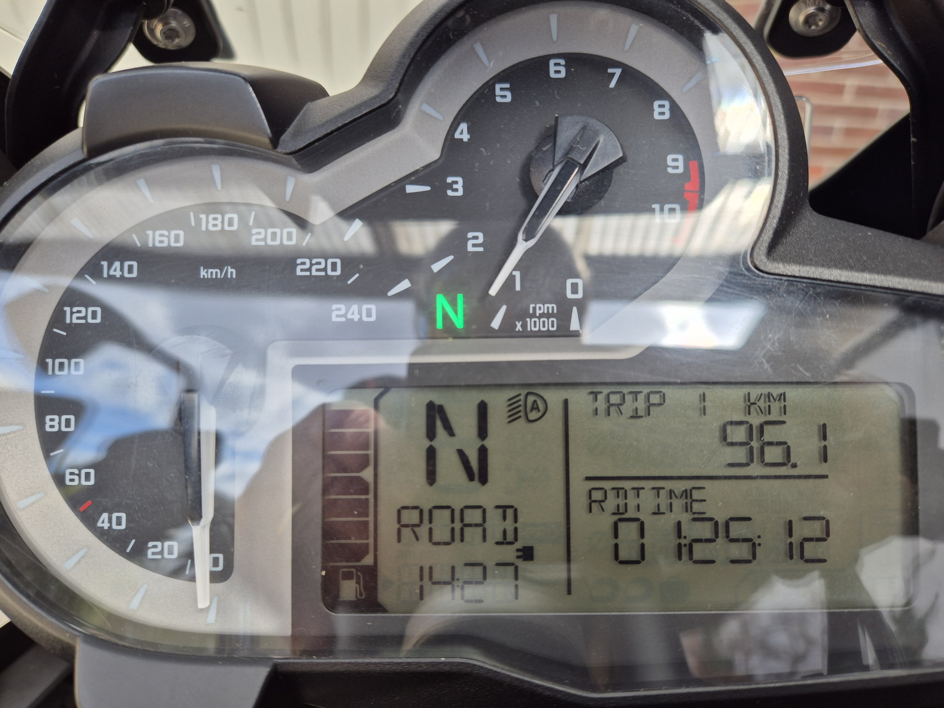

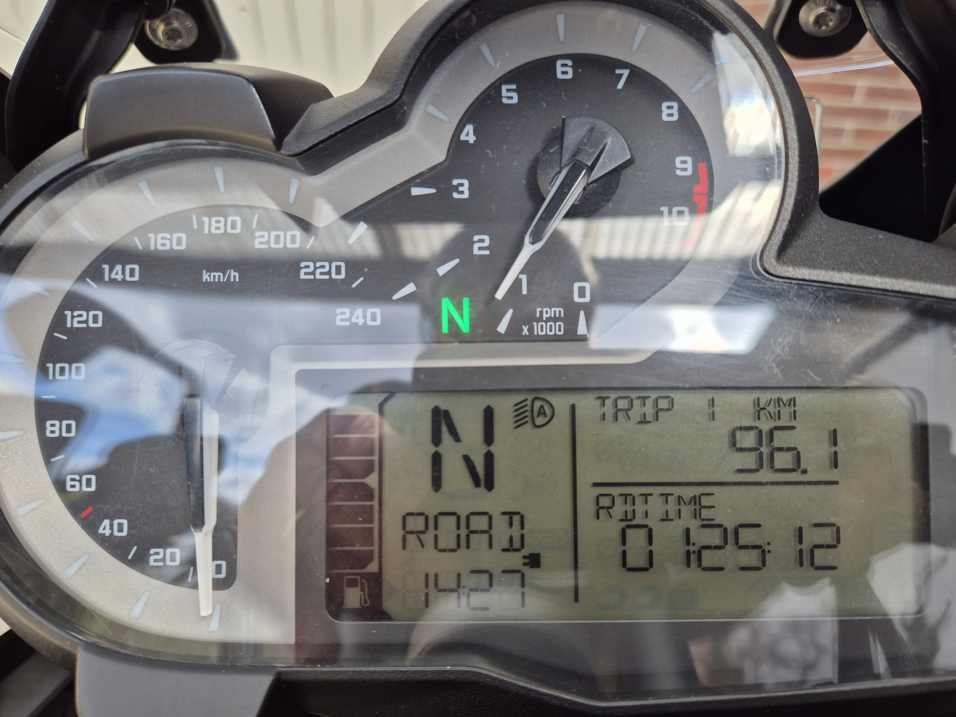

Gestern 98km ohne Meldung.......:fragezeichen:
Das könnte wirklich heiter werden.

Lima lädt, Batterie dürfte während der Fahrt eigentlich keine Rolle spielen, trat ja erst nach längerer Fahrt auf und Spannung war ok.
Fehler ist ausgelesen, aber soweit ich weiß nicht gelöscht.
Ich wrdedad Moped die Tage möglichst viel bewegen, schauen, ob dac wieder auftritt.
Gestern nach einer kleinen Tour, ohne Fehlermeldung.

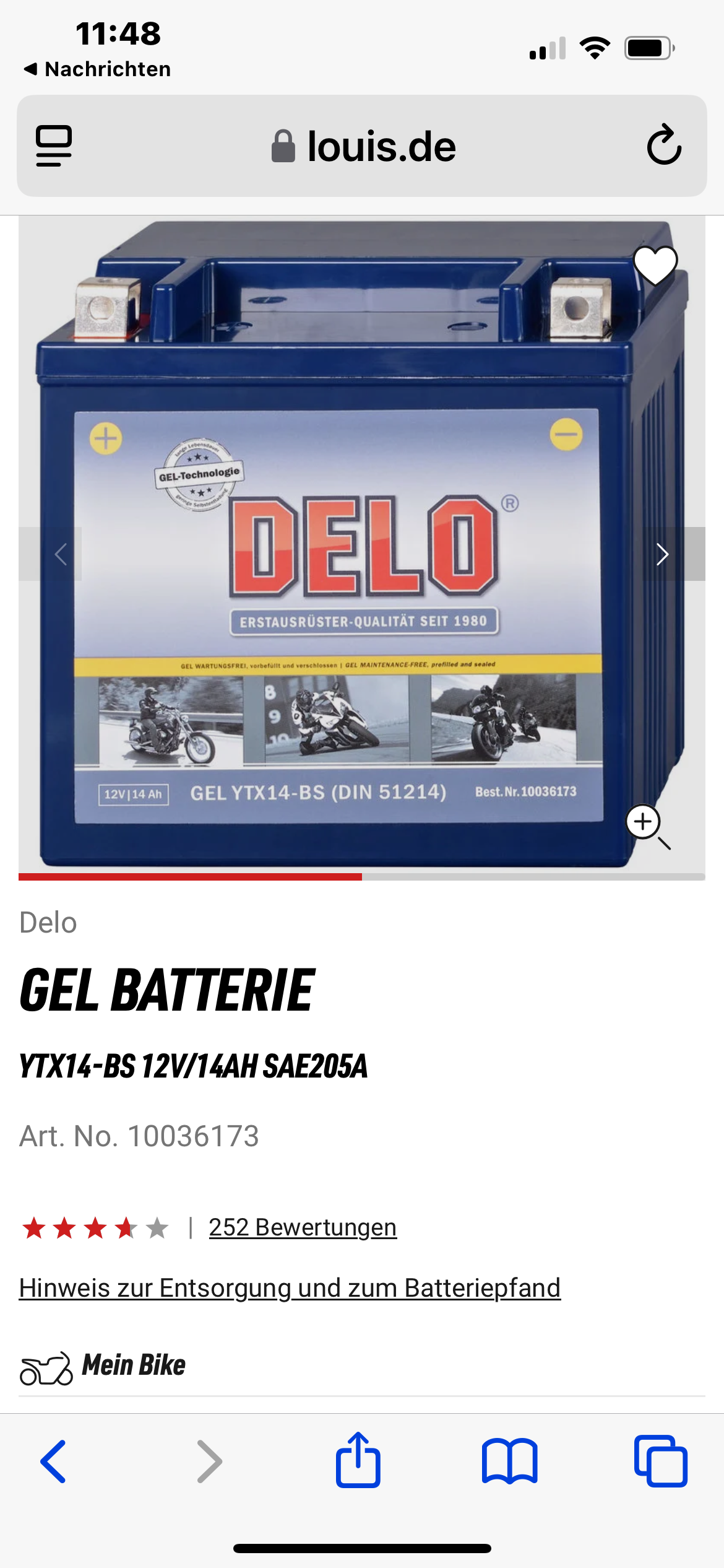

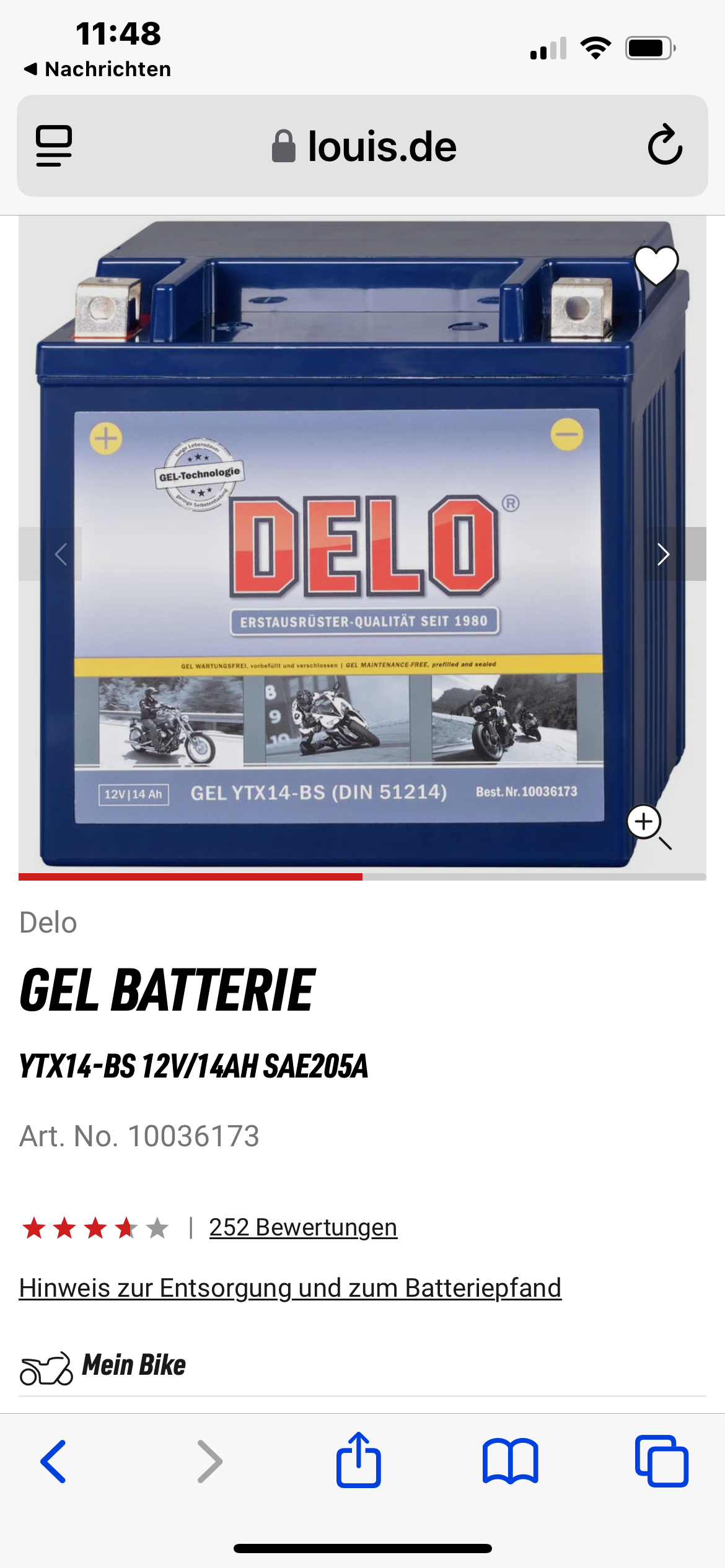

Hat sich eigentlich von selbst erledigt.
Gibt es Erfahrungen mit DELO Batterien? Polo und Louis gibt es am Ort.......
SUFU spuckt gemischte Erfahrungen aus, Bewertungen bei Louis auch. Bestellen ist halt umständlich....

Kannst bedenkenlos kaufen.
Schleife
28.12.2020
190
Usingen im Taunus
R1200GS LC
.... und warum nicht von BMW?
Kostet bei Leebmann aktuell um die 90 Euro und passt garantiert auch von den Anschlüssen her.
