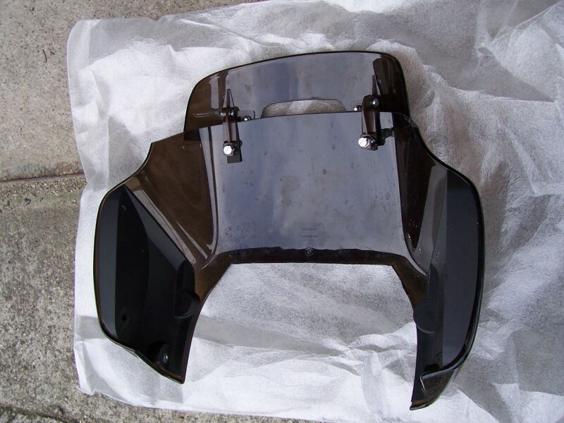

Hab heute nachmittag eine MRA Vario an meine 11er GS gebaut.
Im direkten Vergleich zur Serienscheibe ist es viiieeeeel ruhiger; selbst bei 160 km/h. Der Helm (BMW System 4) liegt ruhig und das nervige Getrommel ist komplett verschwunden. Lediglich ein leichtes Rauschen ist noch da. Das Visier kann problemlos bis 100 km/h geöffnet bleiben.
Die Scheibe steht bei mir (185 cm, Sitzbank "unten") auf ganz steil und komplett "ausgefahren", mit einer flachen Einstellung wurde es lauter.

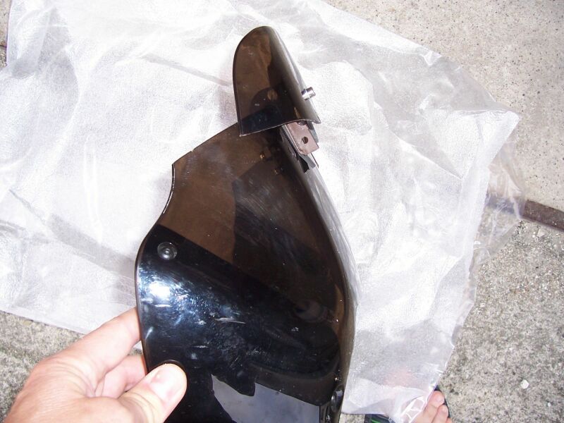

Noch ruhiger ging es nur mit der abgeschnittenen Originalscheibe sowie einem, aus dem abgeschnittenen Stück gefertigten, klappbaren Spoileraufsatz. Da war sogar bei Höchstgeschwindigkeit nur ein leises Säuseln zu hören. Allerdings fehlte dann auch der Windschutz komplett. Für längere Touren incl. Autobahn daher eher nicht geeignet. Außerdem kriegt man das gesamte Insektarium voll auf's Visier (wenn es denn geschlossen ist; ansonsten klatscht einem das Viehzeug in's Gesicht).
Ich bin absolut zufrieden.
