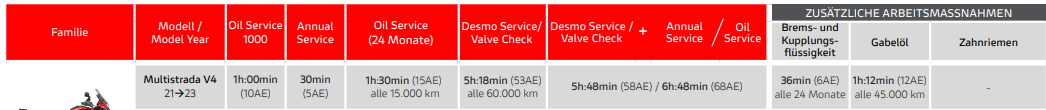

Falls es einen interessiert:
Kosten Service beim Ducati-Vertragshändler:
Einfahrkontrolle: gratis (beim Kauf verhandelt)
Service nach 2 Jahren einschliesslich Motoröl, Ölfilter, Kupplungs-/Bremsflüssigkeit: 293€ brutto
EDIT:
10 AW = 1h
15AW je 9,20€ netto = 164€ brutto für die Arbeit einschliesslich Ölwechsel, Bremsflüssigkeitswechsel vo/hi und Kupplungsflüssigkeitswechsel
Stundensatz: 109,48€ brutto
Shell 15W50 4,2l je 18,90€ netto = 94€ brutto fürs Motoröl
Service nach 3 Jahren (das ist der kleine Service ohne Flüssigkeiten):
142€ brutto.
Hier wurde auch durch Ducati gratis das belüftete Handyfach gestellt, die Montage musste aber ich bezahlen und die ist in den 142€ enthalten.
EDIT:
12 AW je 9,80€ = 140€ brutto für die Arbeit
Stundensatz: 116€ brutto
2 € für Schmiermittel / Reiniger

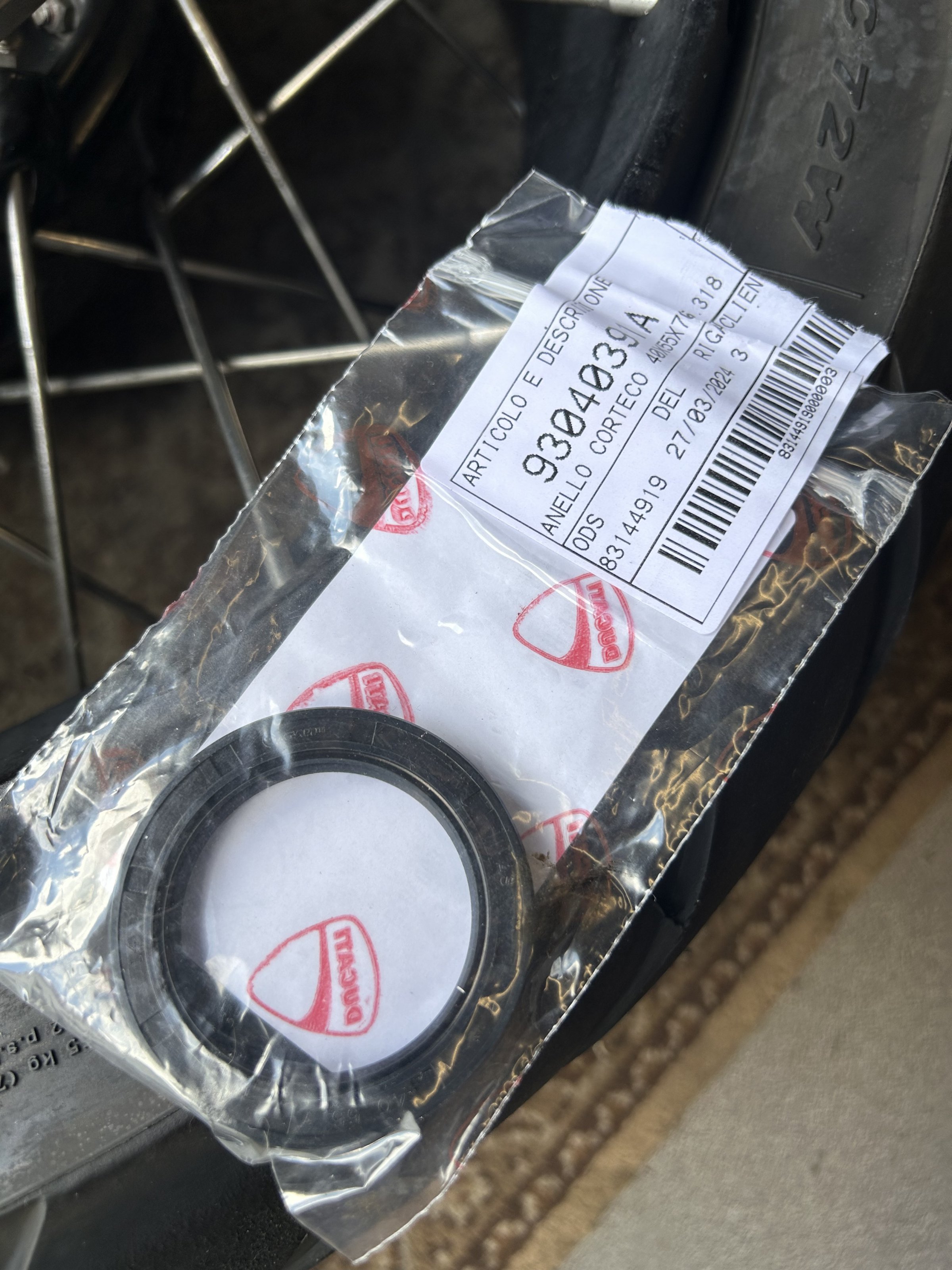

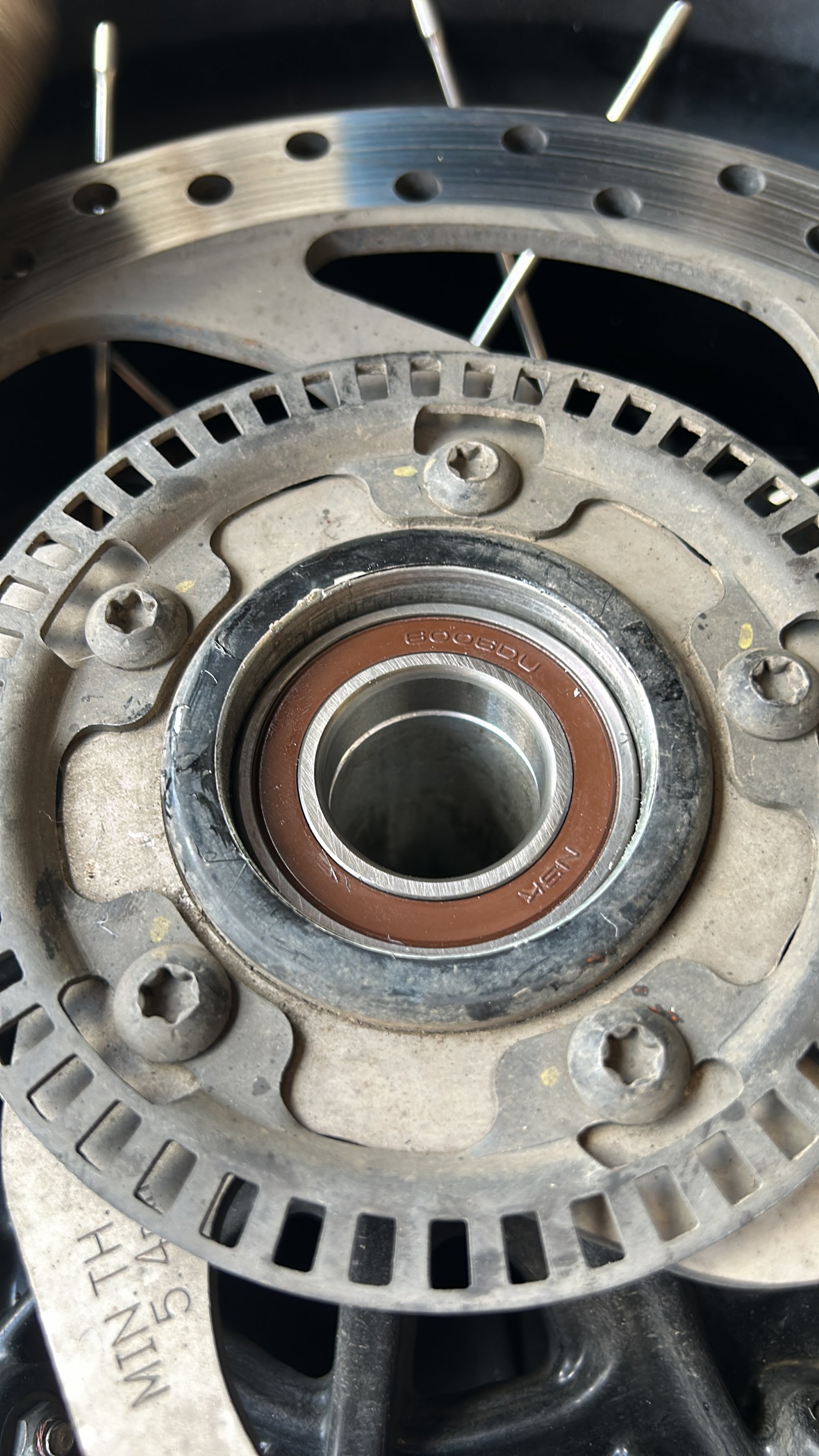

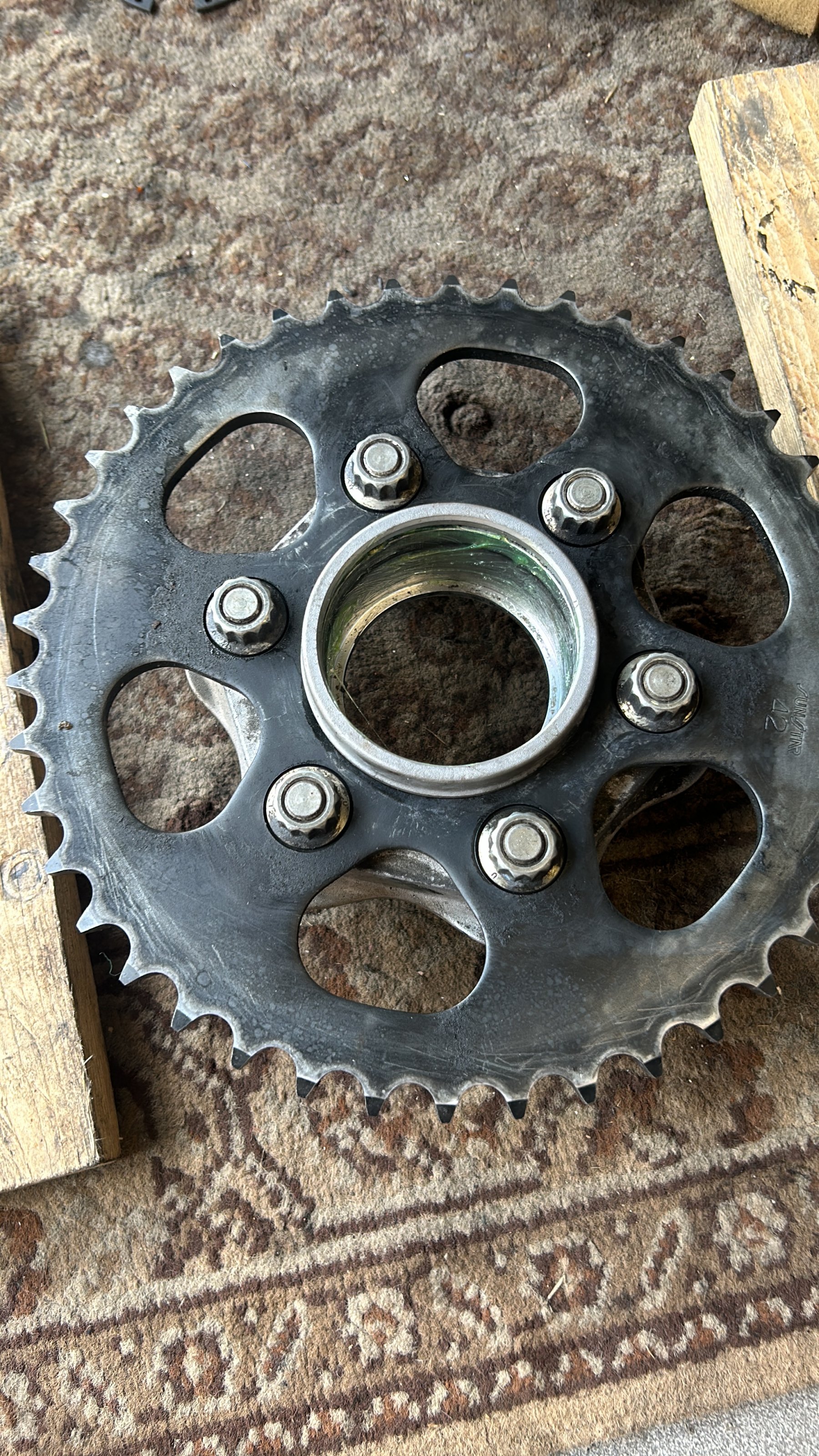

Kollege war am Dienstag da mit der Multi V4S zum Reifenwechsel inkl Radlager hinten…..bei 50000 km Laufleistung teilweise schwergängig und teilweise verrostet….. ging recht easy mit dem passenden Werkzeug……inkl neuer Satz STR….falls Interesse besteht,hab die Lager Nummern…😉
Lagertyp steht doch drauf :):
NSK (Hersteller), 6006DU (einreihiges Rillenkugellager der 6000er Serie, 30x55x13mm, einseitiger Dichtring, normale Lagerluft). Ich würde beidseitige Dichtung bevorzugen, aber einseitig tut es sicher auch, auch wenn das Fett da raus kann ;). Der Hersteller lässt sich leicht auch durch z.B. SKF, FAG, Timken usf. ersetzen, daß ist ein Standardlager, das jeder Hersteller im Programm hat ;).
Andi#87
Andi#87
07.11.2010
21.135
42781
R 1250 GSA 2019
Das ist zu einfach. Den Mist mit den einseitig gekapselten Lagern hat Suzuki auch Jahrzehnte gemacht. 3 Cent gespart und du konntest neben stehen bleiben, bis die kaputt waren. Meine neuen SKF Lager an der GSA halten mittlerweile über 100.000km...so soll es sein :grin:

Im Motorrad Dauertest große Inspektion 2.000,--€, das ist schon happig !
Krass, da hatte ich letztes Jahr mit 297 Eur ja noch Mega-Glück, war aber nur der 2-Jahres/Ölservice einschließlich aller Flüssigkeiten
Ui, 3,3ct je km für die 60.000er Inspektion, die ja nur ca.7h dauern darf.
Da wurde aber noch mehr gemacht, also neue Reifen, Zündkerzen, Öl, Ketzensatz
sonst wäre ja der Stundenlohn irre?
Also besser selber machen oder bei 60.000 dem Händler geben und eine neue mitnehmen?
