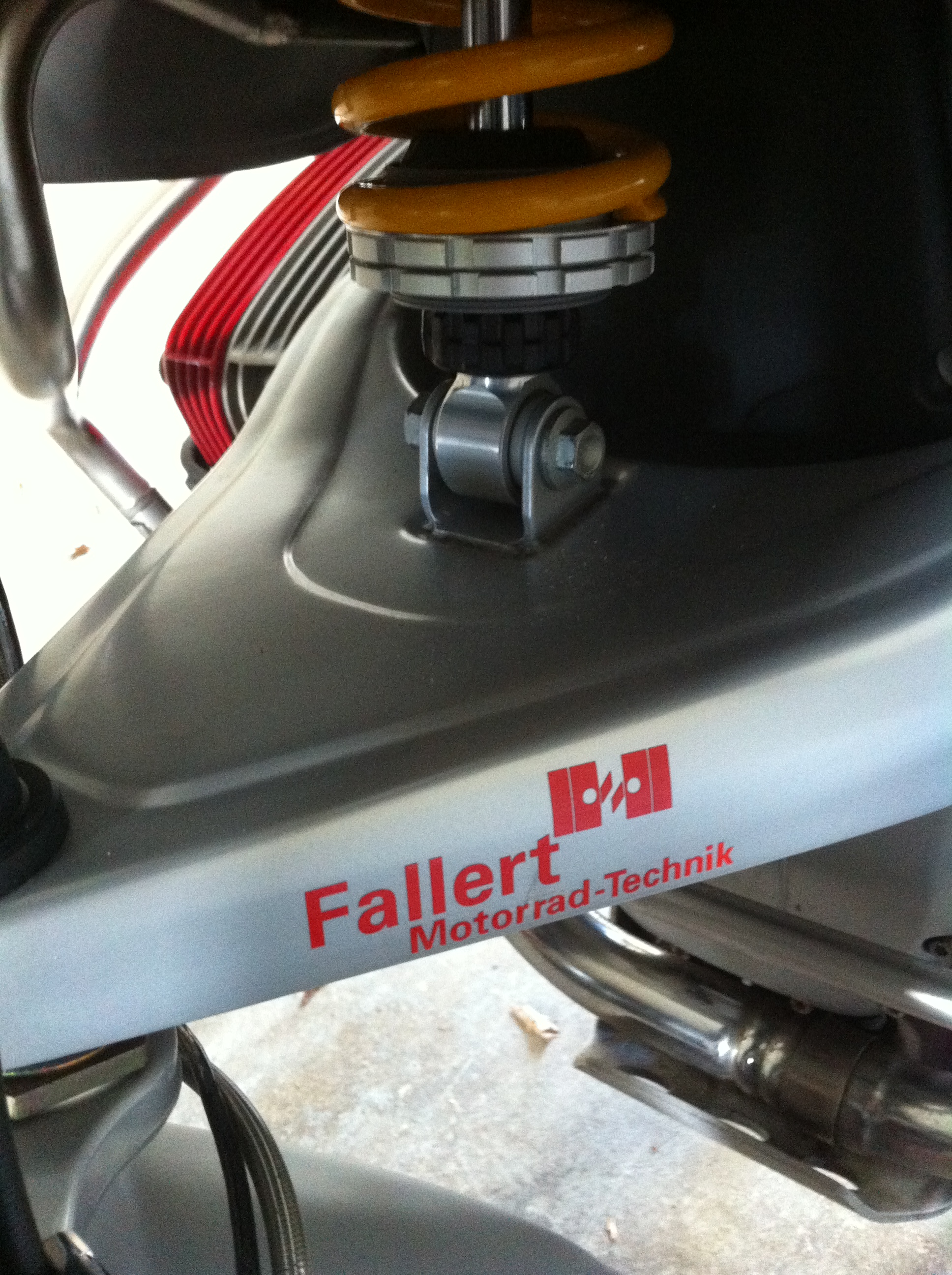

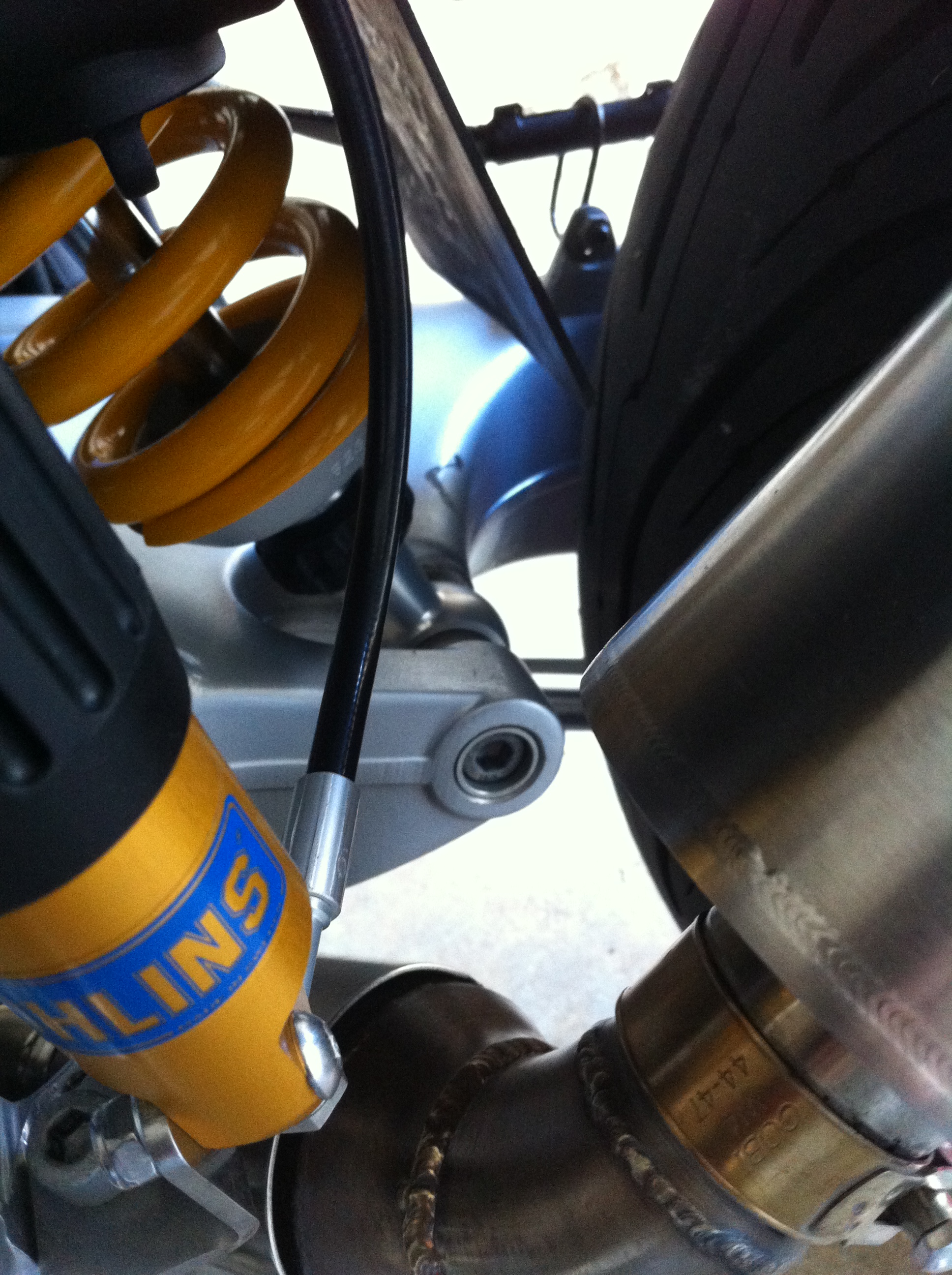

Mein vorderes Öhlins hat Nutmuttern zum Verstellen oben und unten. Da braucht's keine Hydraulik.
Ein Verstellrad für eine Hydraulik kann mit längerem Schlauch fast überall hin verlegt werden.
Meiner Erfahrung nach muss vorne bei Beladung nichts verändert werden.

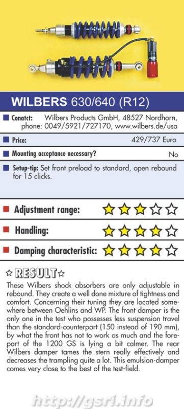

Bei meiner 11er mit Wilbers 630 Front & 641 Rear sind sie verstellbar.
Hallo "Veteran der Arbeit" ;-),
wie Du die Federbasis an Deinem vorderen 630er Wilbers in eingebautem Zustand veränderst, würde mich interessieren. Und wenn ich´s richtig verstanden hab, dann war genau dies die Eingangsfrage. (Abgesehen davon, daß die vordere Einstellung nach einmalig richtiger Positionierung auch bei stark unterschiedlicher Beladung nicht mehr verändert werden muß, was ja schon zutreffend beschrieben wurde.) Da bei den Wilbers die Einstellmuttern oben sitzen, kommt man in eingebautem Zustand mit Standardwerkzeug (Hakenschlüssel) weder beim vorderen, noch beim hinteren dran.
Ans Rädle für die Zugstufen (W630/640) bzw. an die Stellschrauben der Druckstufe beim 641 kommt man selbstverständlich prima hin. Und eine Vorspannhydraulik fürs hintere Fb ist m. E. so gut wie unverzichtbar. Außer man ist chronischer Solofahrer mitohne Gepäck.
Grüße vom Veteran in spe

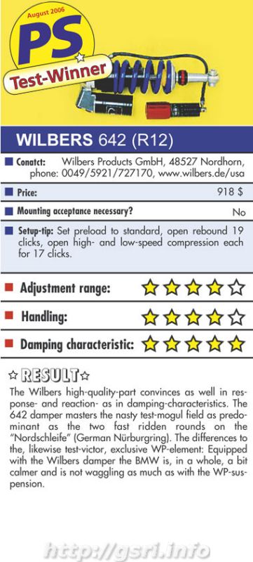

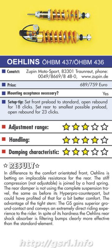

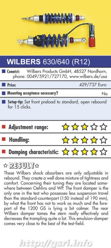

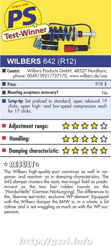

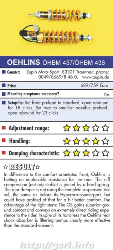

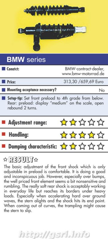

Nachtrag:
In der "PS" war vor Jahren ein Fahrwerk-Vergleichstest einer 1200 GS abgedruckt. Finde leider den link auf die Schnelle nicht, kann aber auszugsweise mit den Zusammenfassungen dienen. Vielleicht hilft´s? (W 641 ist modifiziertes 642 mit externem Ausgleichsbehälter) Wobei solch eine Testkonfig mit 1200 GS auf dem Nürburgring natürlich auch hinterfragt werden kann...

@elfer-schwob: Du hast es richtig geschrieben und ich mich geirrt(verdämlicht), es ist nur die Zugstufe verstellbar.
In Kombination mit zunehmendem Alter & absteigender Fahrdynamik meinerseits bring ich sie im Solobetrieb auch nicht mehr richtig "auf Kante". Letzte Tour vor dem Gnadenbrot: https://kuerzer.de/Bratwurst
