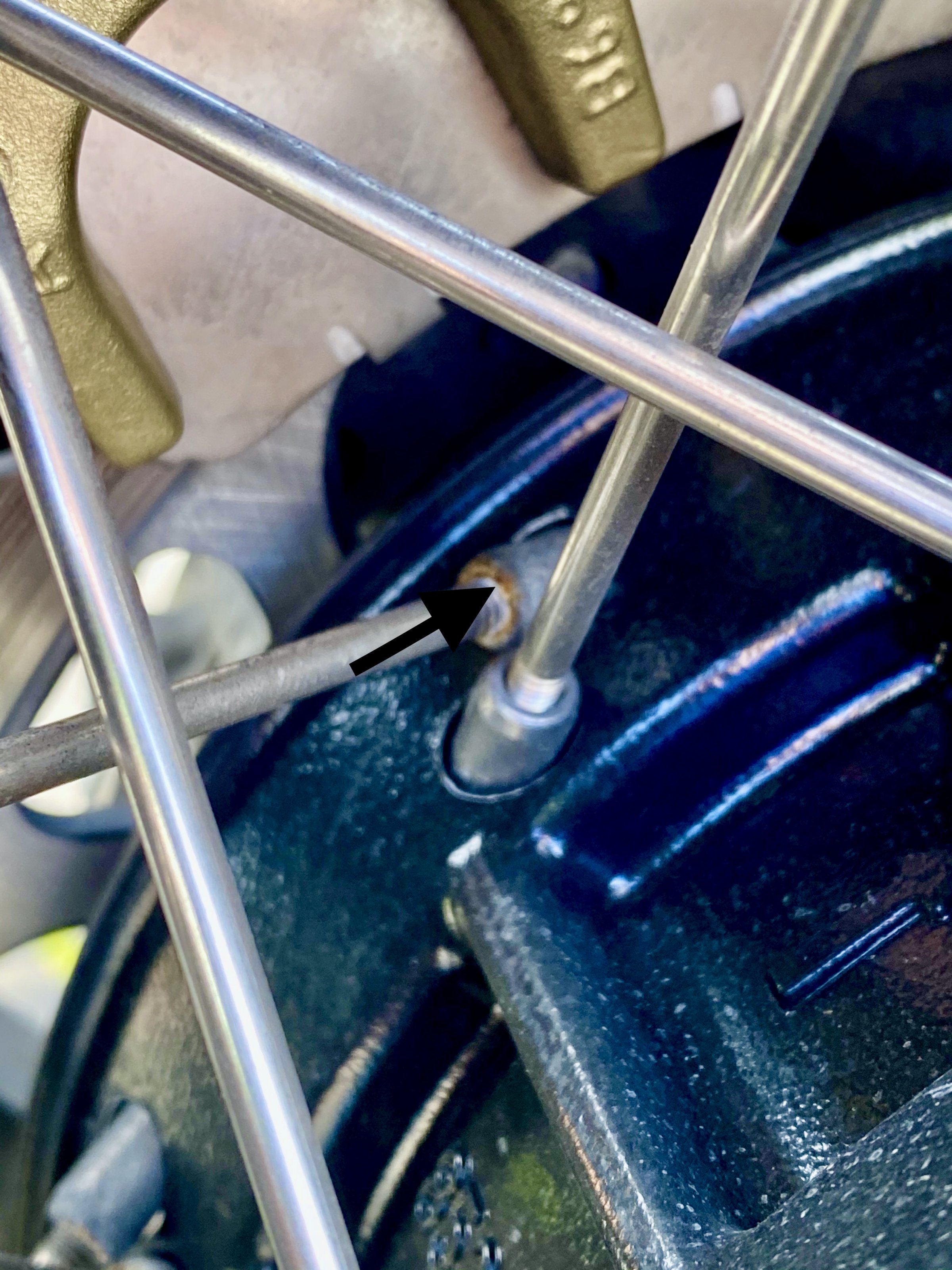

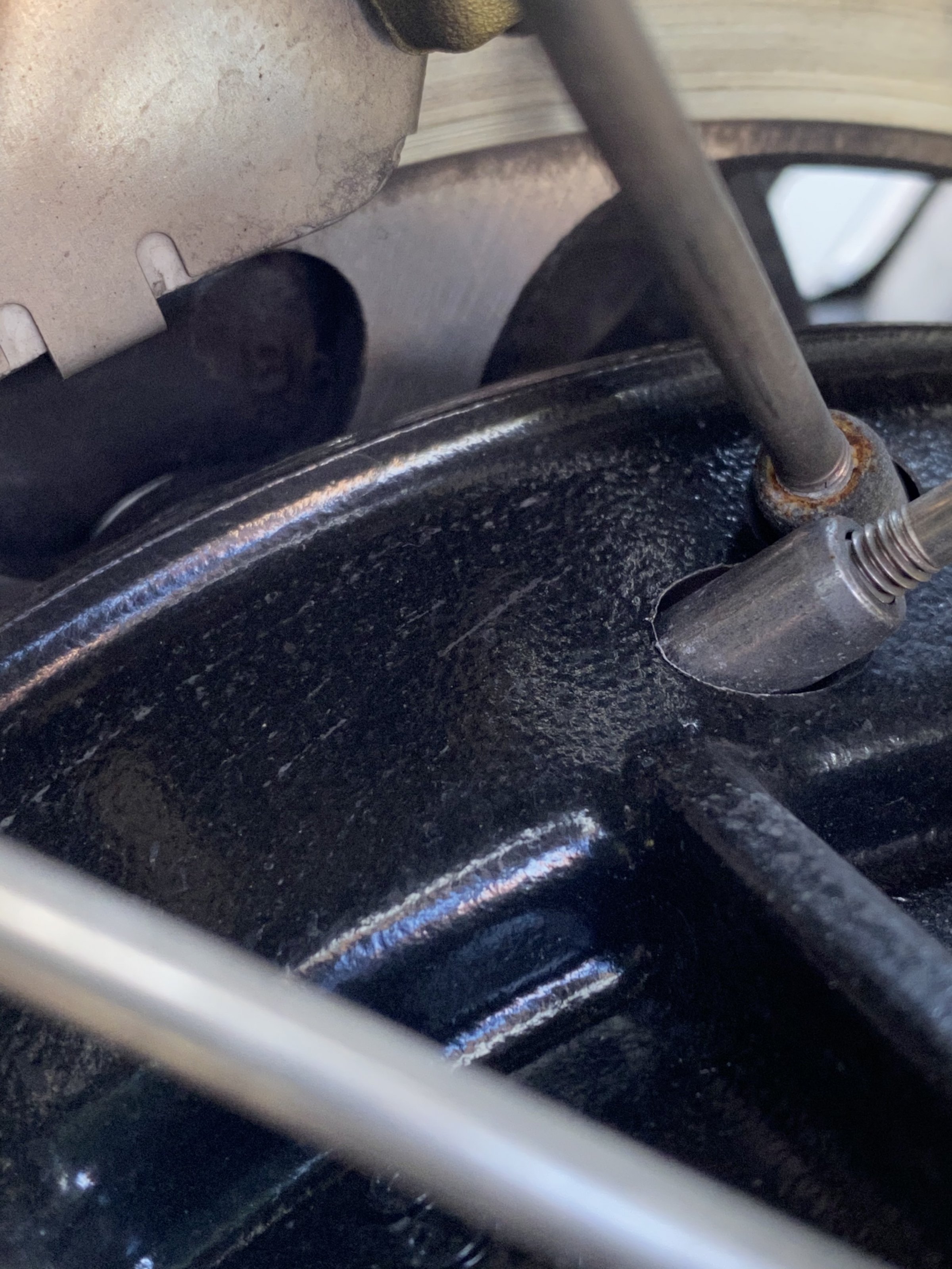

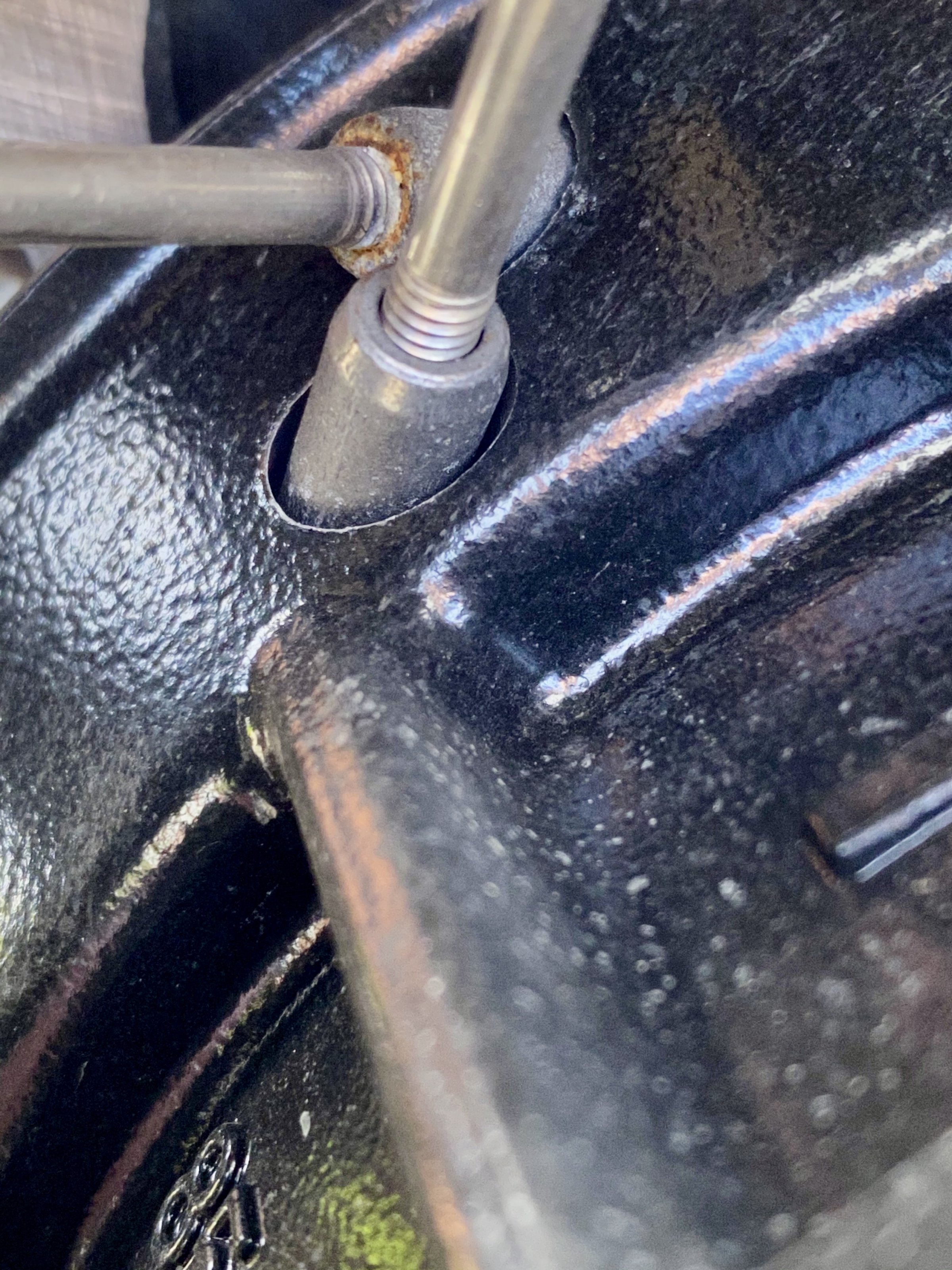

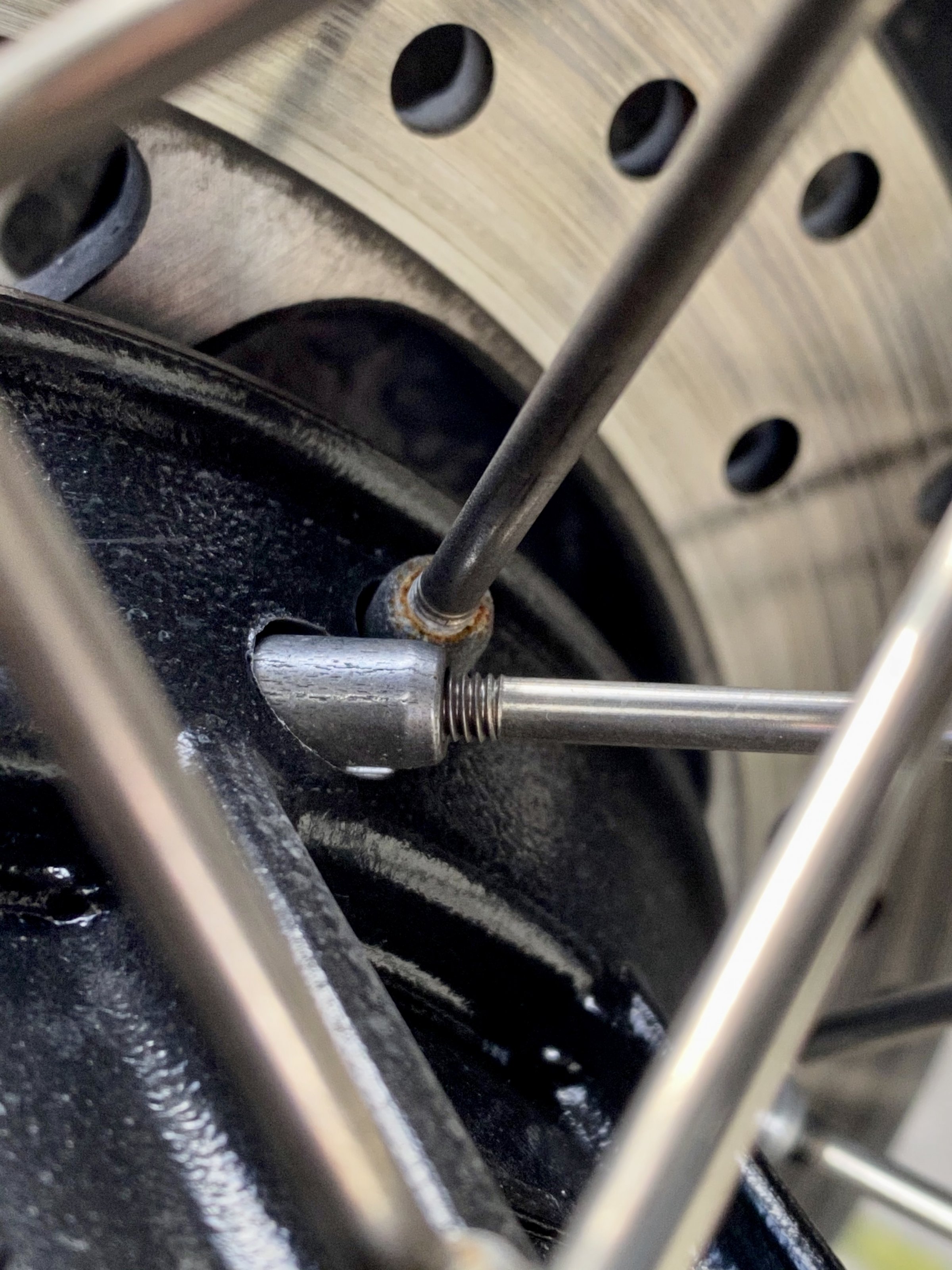

Hallo Forumsmitglieder,
musste mit Entsetzen feststellen das meine GS nach knapp 15 Monaten schon Anfänge von Rostspuren an den Schrauben der Speichen beim Hinterrad aufweist.
Bin doch sehr Entsetzt darüber das nach so kurzer Zeit der Rostfrass bei einem Motorrad dieser Preisklasse ein Zuhause findet.
Es drängt sich der Verdacht auf das der Hersteller Minderwertiges Material hier verbaut hat ?
Meine GS wird weder im Gelände noch im Winter bewegt, des weiteren verwende ich keinerlei Aggressiven Reiniger für die Speichenfelgen.
Mein Freundlicher meint: Ich soll die Schrauben mit WD40 einsprühen, um weiteren Rostansatz vorzubeugen.
Das kann ja wohl nicht die Lösung bei einem Motorrad dieser Preisklasse sein.
Habe mich mit dem Sachverhalt mal an KD von BMW gewannt. Mal schauen was die dazu sagen.
Hat hier noch jemand die gleichen Probleme bei seiner neuen 1250er ?

Hi Rainer, ich erinnere, dass es hier vor nicht allzu langer Zeit hier im Forum schon ähnliche Bilder gab, musst du mal gucken.
Ich meine, dass gesagt wurde, dass das Material der "Nippel" nicht so dolle wäre (verzinnt oder verzinkt oder so).
Vor 12 Jahren hatte ich ähnlich schlechte Erfahrungen und einen vergleichbar dicken Hals, als bei meiner HD RoadKing das noch vor dem ersten Winter so bescheiden aussah, und der Preis war schon damals sogar noch deutlich über der GS...
Als "Lösung" wurde mir seinerzeit Silikonspray angeraten, fehlte mir auch jedes Verständnis für und seitdem hab ich mich für lackierte oder gepulverte Gussfelgen entschieden.

Hallo Rainer,
Vielleicht gab es einen "chemischen Angriff" von Außen. Das könnte z. B. Motorradreiniger, Insektenentferner, Bremsflüssigkeit, Vogelschei..., oder sonst etwas sein. Auch werden Fahrzeugreifen gerne als Ersatz-Gassi-Baum von verschiedenen Vierbeinern benutzt.
Wenn so etwas eintrocknet und länger einwirkt kann es zur Korrosion führen. Da hilft nur viel waschen, klar nachspülen und am besten die Gewinde mit Ballistol o. ä. zusätzlich schützen.
Wenn es am Werkstoff der Nippel liegen sollte müßten die ja alle gleich schlimm aussehen.

Bei nur vereinzelten Nippeln, wie hier gezeigt, vermute ich sehr stark, dass Katze oder Hund im Spiel sind. Müssen ja nicht die eigenen sein.
Es gibt im Baumarkt so kleine Messing Bürsten. (Keine Edelstahlbürste verwenden.) Sind so ähnlich groß wie eine Zahnbürste. Damit Säubern und dann mit Rizinusöl, oder Rizinushaltigem Öl draufträufeln z.B. mit ‚nem Q-tip.
Ist ein gängiges Mittel im Bereich Oldtimer Restauration. Jede Woche mal ‚nen Blick drauf und eventuell nachbessern.
Gruß Brauny
Ich benutze in solchen Fällen Owatrol.
