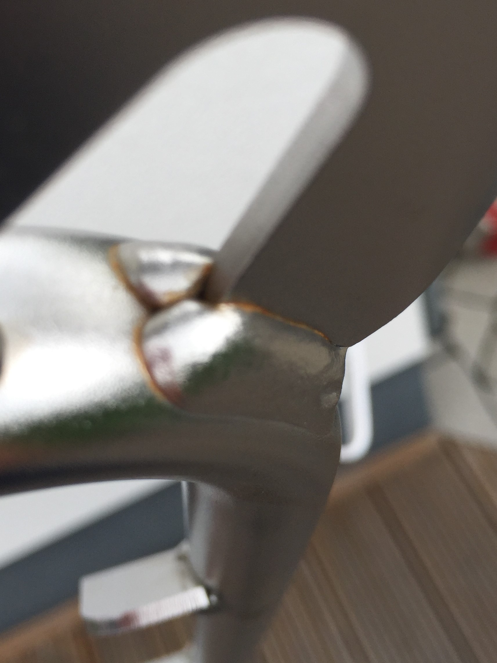

...kennt jemand diese Probleme? Meine Adv. hat 4.500 km, ist von April 2016.
Super ärgerlicher an einem Motorrad > 20T€.
Ist alles reklamiert, aber BMW hat wohl keine neuen Teile und auch der Werksaußendienst keine Termine.
Da soll ich jetzt bis Ende August drauf warten!!!image3 [51089].jpgIMG_2832.JPGIMG_2834.JPGIMG_3064 [51090].JPG

Zum Zustand (ich mutmaße die Korrospuren der Makroaufnahmen an den Kofferträgern, oder?)...meine ADV ist im März zugelassen, ich bin gleich zeitnah mehrfach in der Eifel gewesen, dass das Möppi rundum weiß war vom Salz :p und habe sie zuhause anschließend gleich umfassend abgebraust und ein wenig trockengefahren.
Meine hat sowas nicht (zumindest nicht an den Speichennippeln, mit der Lupe bin ich noch nicht an den Kofferträgerschweißnähten langscharwenzelt).

Naja, der Rost an den Innentorx ist schon schlimm. Würde ich mir auch nicht bieten lassen. Gruß Wed

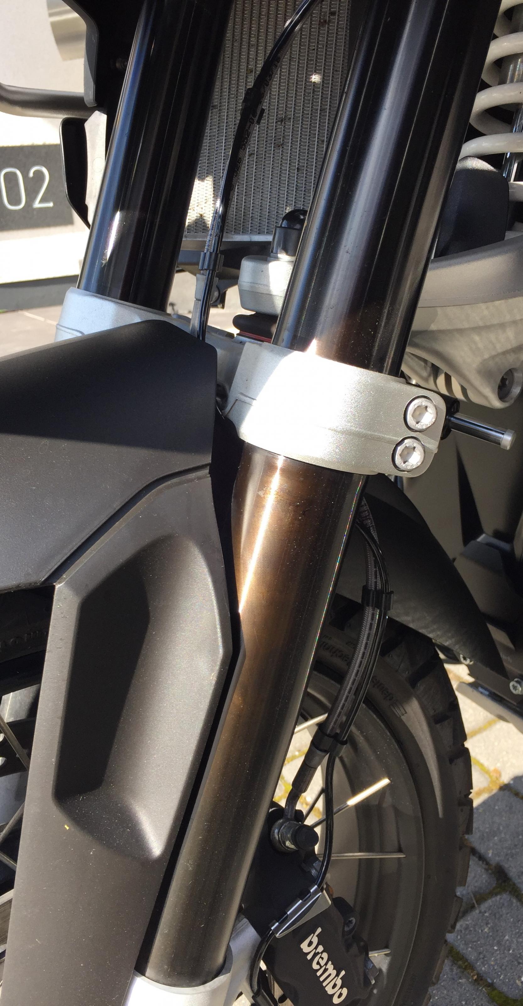

1. Bild = Gelb-Verfärbung der Standrohre, wie auch hier schon im Thread von eques vaccaae beschrieben! Seine ist auch aus brandneu!

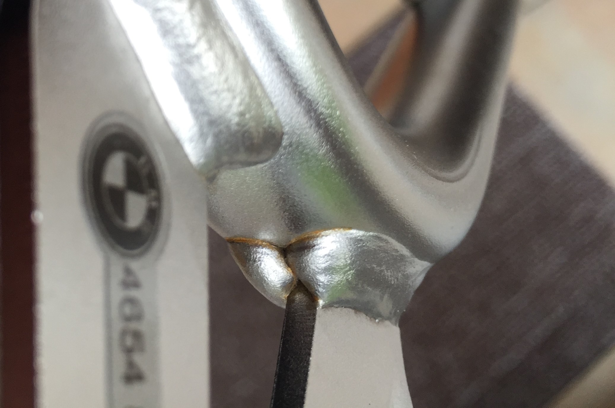

...leider benötigt man für die "Korrospuren" an den Kofferträgern keine Makroaufnahme, das bloße Augen reicht da schon sehr gut!
Gast 30990
Die Tauchrohre würde ich auf jeden Fall beanstanden, das ist eindeutig ein Fehler. Den Rost an Kofferträger und Speichen kann man hingegen mit einfachen Mittel ausbessern. Meine Speichen rosteten an der ADV auch. Den Torx kann man z.B. mit einem geölten Wattestäbchen austupfen und mit Wachsspray versiegeln.

Dass das bei einer 16er immer noch so ist, ist schon ne Frechheit. Das Tauchrohr würde ich aber auf jeden Fall beanstanden.

Ursachenermittlung zum Rostbefall
Ich weiß nicht, ob die Rostansätze an den Fußrastenhaltern und in den
Schrauben unterschiedliche Ursachen haben. Wenn das speziell an diesem
einen Motorrad auftritt, dann liegt es nahe, die Ursachen auch im Umfeld
speziell dieses einen Fahrzeuges zu suchen.
In Kiel litten zB die PKW häufig unter sogenanntem Flugrost, der aus der Werft
in die Stadt herüberwehte. Die Fahrzeughersteller waren nicht verantwortlich.
Allerdings erinnere ich, dass bei meiner 2004er (K25), ebenfalls Rost in den
Torxschrauben an den Zylinderkopfdeckeln zu sehen war, beidseitig.
Minderwertige Werkzeuge können es aber auch nicht gewesen sein, weil
deren Verwendung eben nur die Rostansätze an den Schrauben erklären
könnte. An den Schweißnähten der Fußrastenhalter wurde sicherlich kein
Werkzeug angesetzt.
Dazu müsste der Threaderöffner mal etwas sagen. Hat er selbst an den
rostbefallenen Schrauben Werkzeug angesetzt und/oder kann er ausschließen,
dass dies von Anderen ohne sein Wissen vorgenommen wurde ?

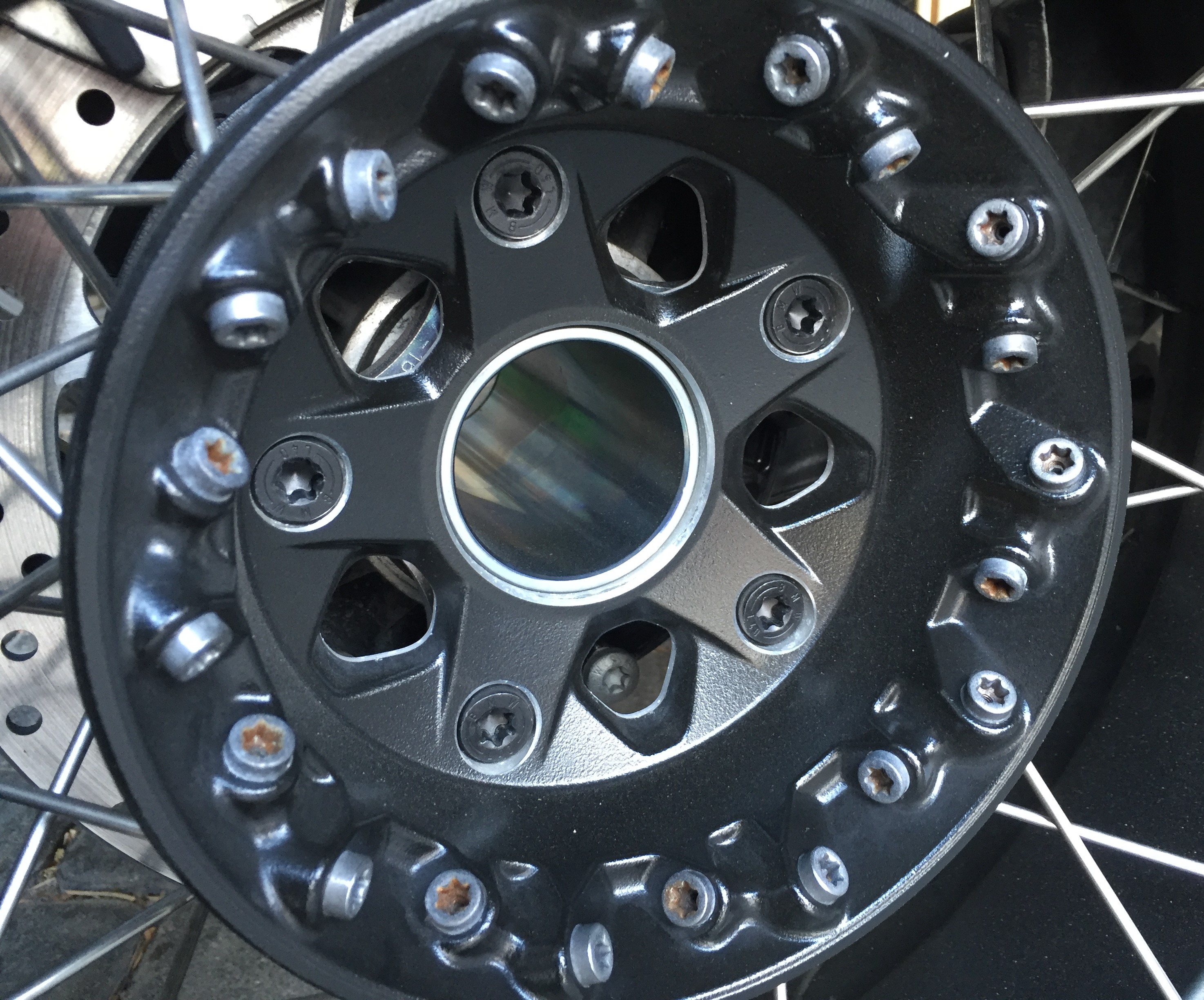

Habe bei meiner TB (Feb.16) auch nachgesehen: an den Schrauben der hinteren Felge hat sich ebenfalls Rost gebildet und bisher waren zwei oder drei Regenfahrten dabei.
Das geht mal gar nicht, nicht nach 4-5 Monaten.
Ich mache auch ein Bild.
