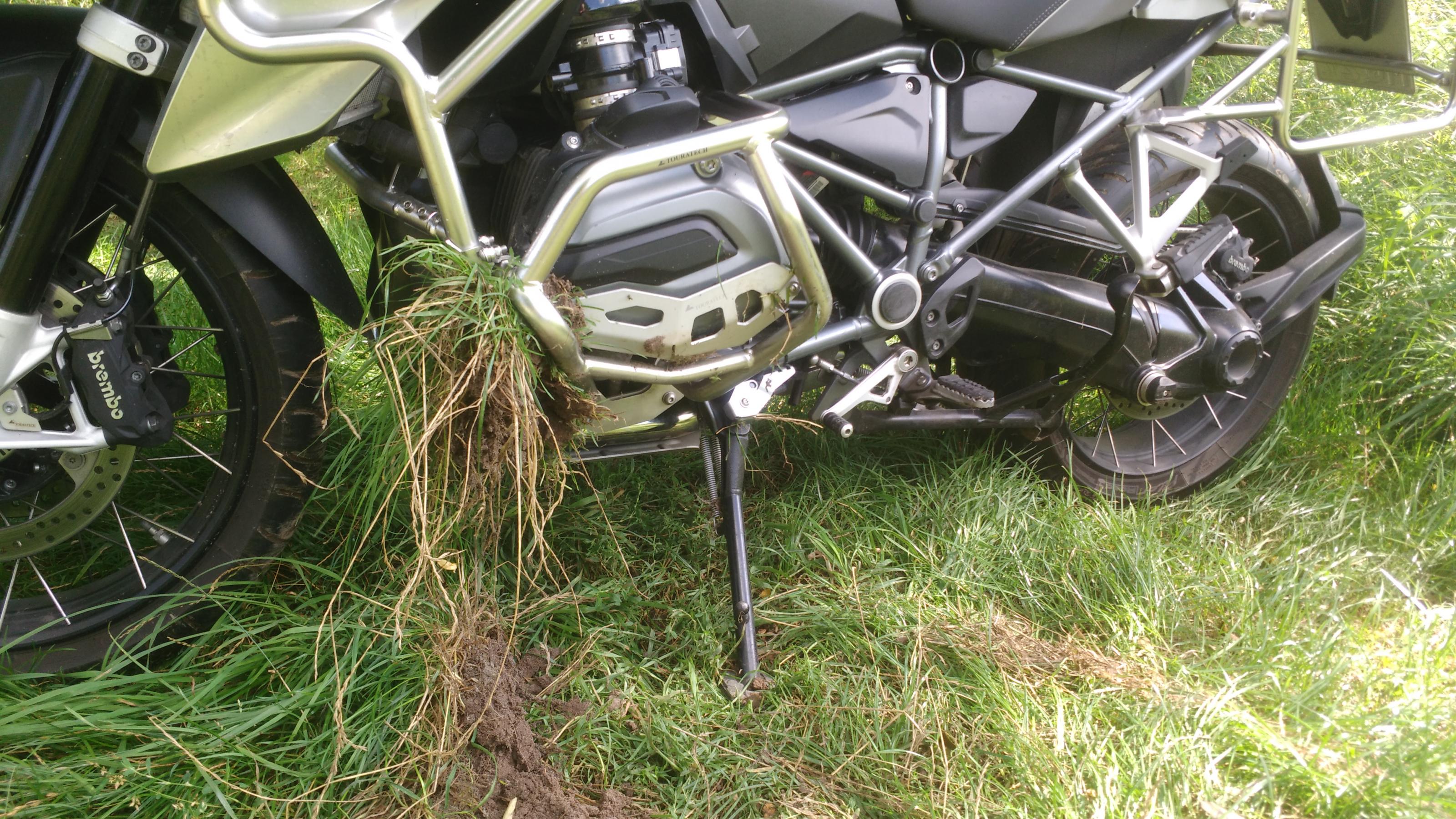

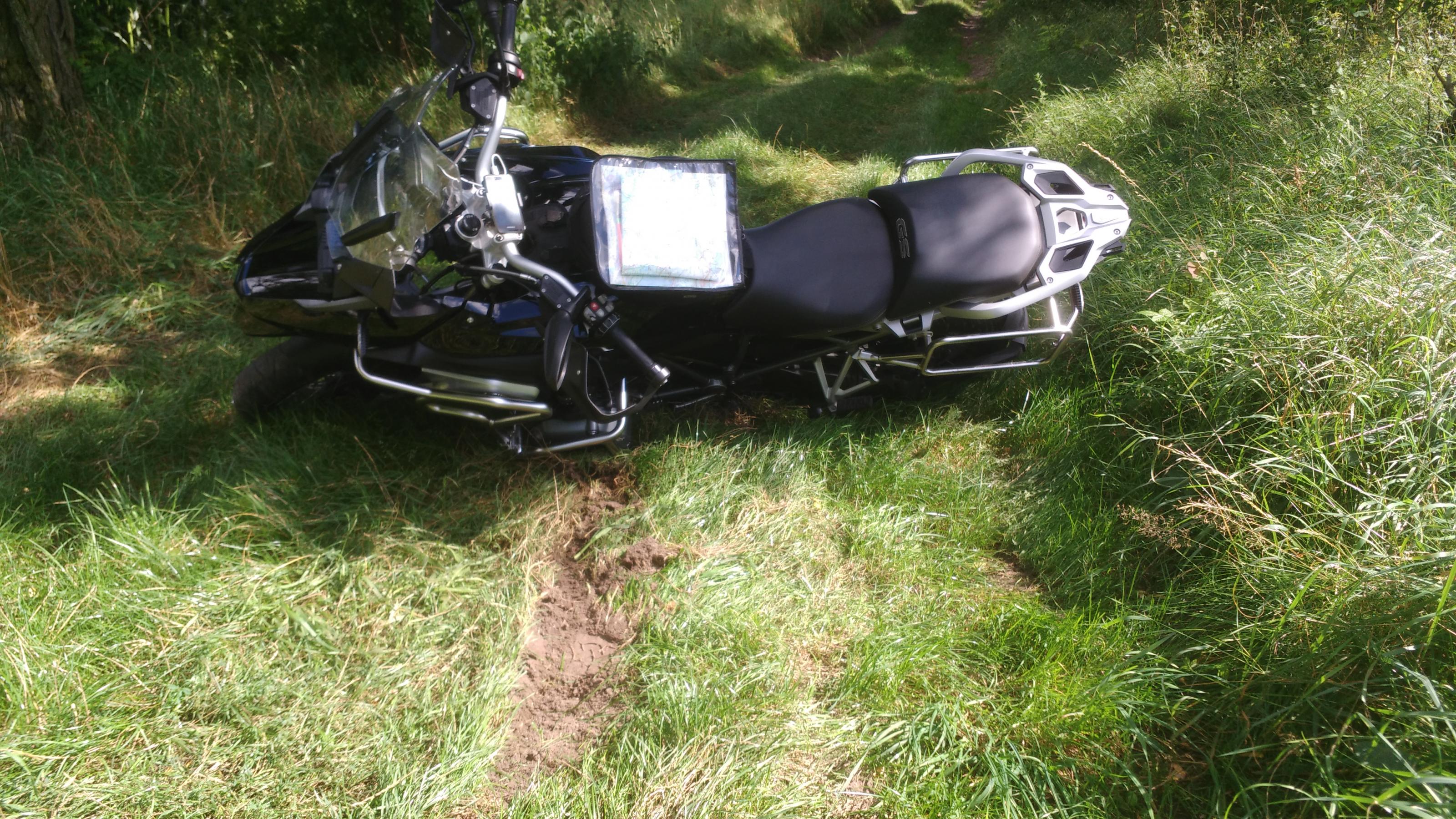

Ich hatte gestern Premiere : Mein Erster Umfaller (siehe Bilder). Passiert auf einer weißen Strasse (lt. Navi) in Brandenburg, selber Schuld, tiefes Loch, Vorderrad weg, Plumps, lag ich da neben meiner MummiQ.
Mir ist nix passiert, meine MummiQ hat auch nichts abgekriegt, noch nicht mal einen Kratzer irgendwo. Der einzige Kratzer der entstanden ist, hat mein Selbstbewustsein abgekriegt. :(
Dank BMW - Endurotraining in Hechlingen, ist es mir auch mühelos gelungen, die MummiQ wieder auf die Beine zu stellen.
Die Maschine ist etwa 5 min in der Position auf der linken Seite im Gras gelegen, da ich in Hechlingen auch gelernt habe, nach einem Umfaller erst mal cool down zu machen, durchzuatmen, was zu trinken und erst dann an die "Bergung" zu gehen.
Habe ich gemacht und war auch alles paletti, ABER nach dem Losfahren (ganz vorsichtig) hat die dann doch ca. 300-400 m eine Wahnsinnsblaue Rauchfahne hinten aus dem Auspuff rausgehauen.
Meine Vermutung : durch die "Schräglage" ist irgendwie Öl aus dem Motor irgendwo hingelaufen wo es eigentlich nicht hingehört und dann durch den Auspuff "sauber" verbrannt worden.
Weitere Folgen : Keine ????
Kann mir das jemand bestätigen, daß das "normal" ist wenn die ein paar Minuten auf der Seite lag, daß das Öl dann durch den Auspuff rausgeht ??? Oder habe ich irgendwelche Folgeaktivitäten einzuleiten ?

ich hatte meine Dicke auch mal auf die Seite gelegt. Blau gequalmt hat sie auch die ersten 500m.
Danach war wieder alles "sauber". Folgeschäden konnte ich auf den darauf folgenden ca. 15Tkm
keine feststellen.

Es könnte Motoröl durch die Kurbelgehäuse Belüftung in den Ansaugtrakt gelangt sein und dann wird's halt verbrannt....Ölstand prüfen ( dürfte kaum was fehlen ) Krone richten und weiter

In Hechlingen ist uns eine LC mit 5 Überschlägen den Hang hinuntergerollt!!
Die LC blieb mit den Rädern nach oben Am Lenker Liegen.
Motor erst nach ca 1min Abgestellt.
Nach dem Neustart kurz blauer Rauch und das Ding Funktionierte wieder.
