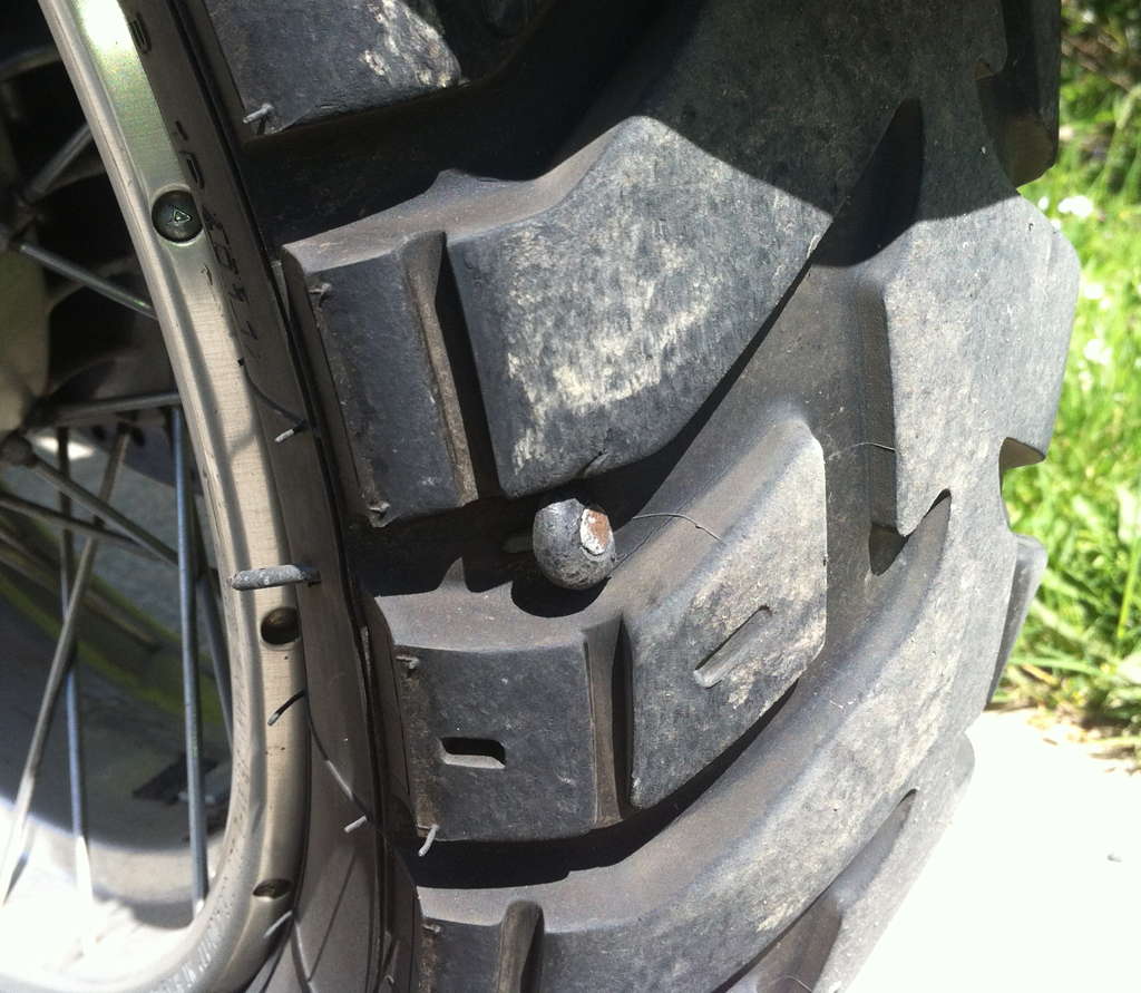

ich wollte euch diesen Dachdeckernagel nicht vorenthalten. Hatte sich auf einer Schleswig-Holstein-Tour irgendwo in den Hinterreifen geschlichen. Obwohl er komplett durch war, hat der K60 den Druck gehalten. Ich bin noch 100 km nach Hause gefahren, reparieren wollte ihn mein Reifenmensch aber nicht, also kam für Sardinien ein neuer drauf. War bei dem Asphalt auch bitter nötig. Den Vorderreifen hat der rauhe Asphalt auf der Flanke arg zerschlissen.

Autsch, das habe ich mal innerhalb von 500km zwei Mal geschafft. War ein teurer Spass :mad:.
[...]reparieren wollte ihn mein Reifenmensch aber nicht[...]
Das verstehe ich bis heute nicht. Ich musste im Ausland schon oft Reifen flicken lassen die dann noch mehrere tausend Kilometer gehalten haben. Warum das ausgerechnet bei uns nicht funktioniert will mir einfach nicht in den Kopf.

Hängt mit der Gewährleistung zusammen. Bei der Klagefreudigkeit heutzutage leider verständlich.
Meinen nagelneuen CTA hinten wollte auch keiner flicken. Also Rep.-Satz besorgt, selbst gemacht und gut war's bis an sein Lebensende...

..... reparieren wollte ihn mein Reifenmensch aber nicht.....
Das verstehe ich bis heute nicht.....
Reifen werden prinzipiell im Rand- bzw. Walkbereich NICHT repariert, da die Gefahr besteht, daß die reparierte Stelle unter Belastung wieder aufgeht und es wegen Druckverlust zum Unfall kommen kann. Den Schuh zieht sich kein Reifenfuzzi an!

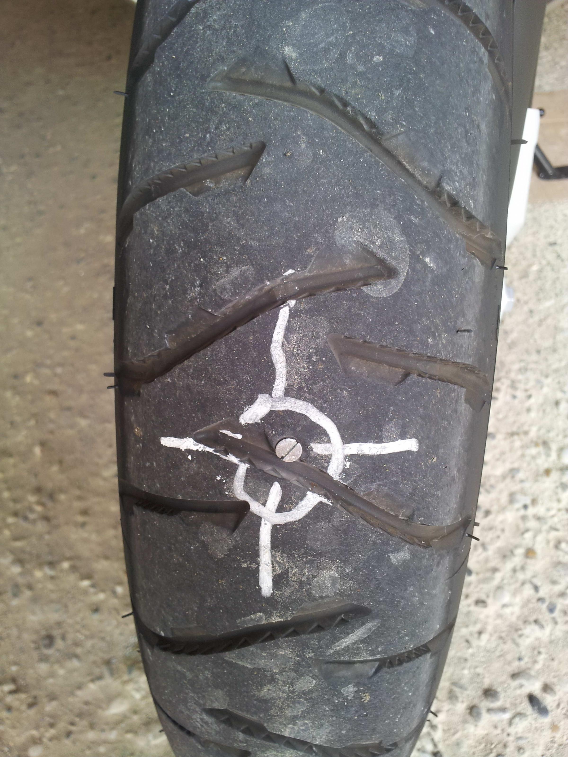

wenn so ein nagel-loch undicht ist, kann es für die heimfahrt helfen, den nagel durch eine kurze dicke schraube zu ersetzen ;)
bei meinem quad mit autoreifen und wenig druck (0,5bar) halten drei solche schrauben sogar seit jahren dicht :redface: :redface:
Schlitz-,
oder Kreuzschlitzschraube ? Jedenfalls mein 1. Einsatz mit dem Flickzeug von Lo**s. (Mit Ausnahme der Gaspatronen)

:daumen-hoch:schlitz ist ok,
ich hatte meist kreuz- bzw pozidrivschrauben :augenbrauen:

Hab mir bei der DR650 zwei Schrauben eingefahren. Bin aber auch weiter gefahren ... hat den Reifen nicht gekratzt, nur an der Psyche ..

Also ich frag mich gerade,
wie Du es geschafft hast, daß die Schraube wirklich genau das bullseye Deiner Zielscheibe getroffen hat. Da würde ich an Deiner Stelle fürs nächste Mal doch rein präventiv gleich ne Verstärkung auf den Reifen drauf machen...
Bei Selbstreparatur muß sich im Schadensfall jeder selbst an die Nase fassen
Ähhhhh, ja.... was gibt es denn noch mehr beim Reifen als den Rand- und Walkbereich?
..... also manchmal frage ich mich schon.....
Richtig, im Randbereich repariert kein namhafter Reifenfuzzi, aber auf der Lauffläche schon. Dabei ist es egal ob in der Stolle oder dazwischen, es wird lediglich der richtige Stopfen benötigt.
