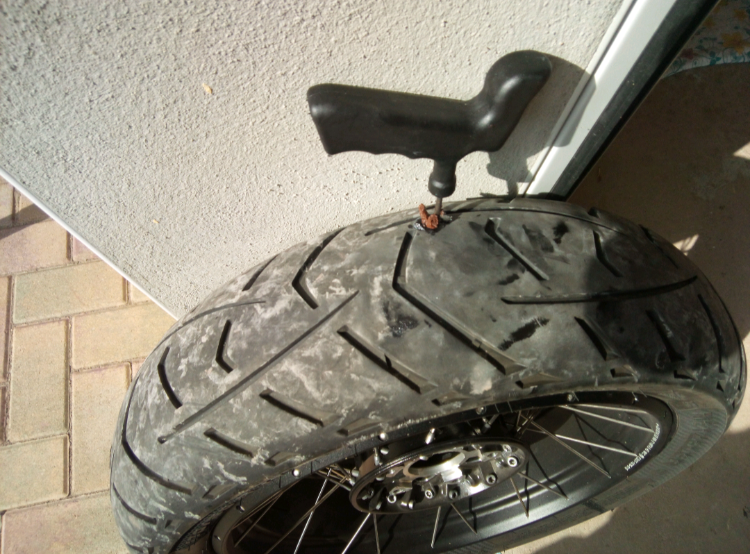

Moin, ja das kenn ich und immer dann wenn man auf Urlaubstour ist und immer Samtags oder an Feiertagen...
Nur dieses mal nicht, ich hatte bei drei Reifenhändlern angefragt ob die mir den Reifen flicken würden, drei absagen bekommen, da muste ich halt selber ran...
... und es hat gehalten...

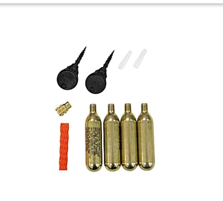

Hat schon jemand Erfahrung damit
Nö, aber die Pöppel mit Eindrehmechanismus sehen auf den ersten Blick richtig interessant aus, aber ich bin mir nicht sicher ob Du die Dinger auch in einen kleinen Stichkanal oder überhaupt reinkriegst.
Das würde ich vorher testen wollen bevor ich mich auf das Set verlassen würde, bei den anderen Sets ist die meiste Arbeit erstmal den Stichkanal weit genug zu machen das der Pöppel reingeht, so ein Reifen kann ganzschön hartnäckig sein.
